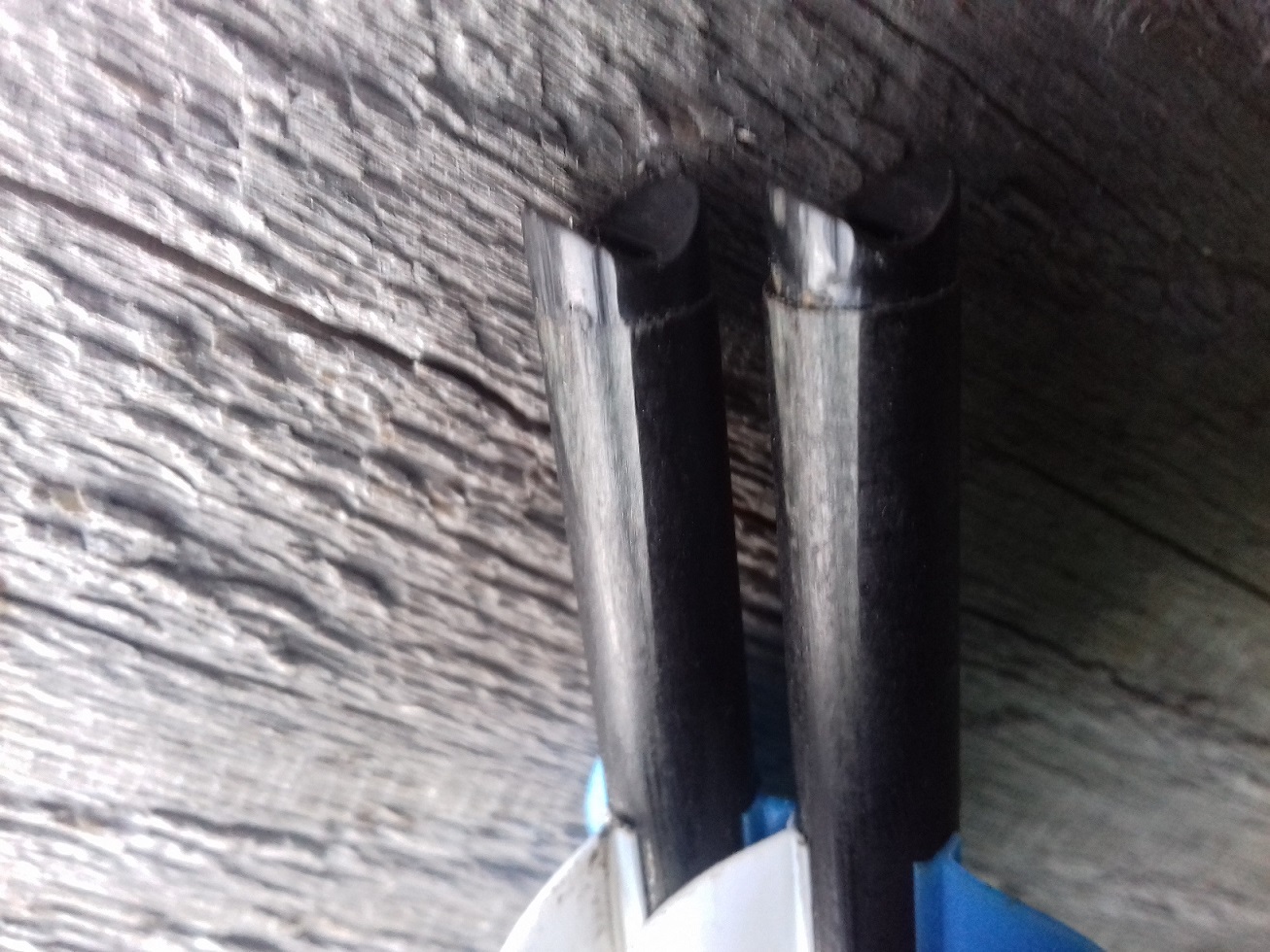

Vazeni kolegovia,na mojom novom starom exkalibure sa vyskytol problem.Odiera mi konce sipov az tak,ze do nich vyrylo drazku viac na jednej strane.Cim to moze byt?Mam podozrenie,ze to robi take zuzenie vedenia sipu na konci tela kuse.
Toto mam na mysli.
Pouzivam sipy s polmesiacovymi koncami a myslim si,ze tetiva zatlaci koniec sipu do toho korytka pred tym zuzenim,hrot sipu vychyli trocha nahor a tym padom koniec nadol a ten sa odre o hranu tej zuzenej casti.Co myslite,mam pravdu?Pomoze zarovnanie tej zuzenej casti do roviny s hranou toho korytka.Alebo skusit na novom sipe vybrusit ten polmesiac do roviny?Nerad by som urobil nevratny zasah do kuse,ktory by sa uz nedal napravit.Tiez mate na svojich kusiach to zuzenie?

(08-06-2019, 05:36 PM)zelenac Napsal(a): Vazeni kolegovia,na mojom novom starom exkalibure sa vyskytol problem.Odiera mi konce sipov az tak,ze do nich vyrylo drazku viac na jednej strane.Cim to moze byt?Mam podozrenie,ze to robi take zuzenie vedenia sipu na konci tela kuse.
no neviem nakolko sa da posudit situacia takto z fotky,mozno foto skresluje,ale sa mi zda akokeby to rozsirenie zlabu railu na jednej strane zacinalo skor.pripadne tam moze byt nabeh vybratia pod inym uhlom oproti druhej strane.alebo nejaka ostra hrana,ci otrep..
dalsie moznosti:krive sipy-malopravdepodobne
                        zle vyfrezovany povrch railu
                        extremne zle natahovanie tetivy-nerovnomerne
z fotiek dost tazke urcovat moznosti
(08-06-2019, 10:26 PM)spitamen Napsal(a):
skus hodit fotku z vacsej vzdialenosti

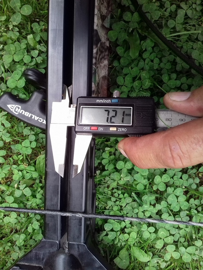

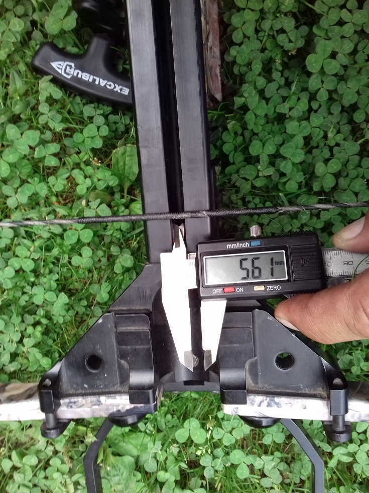

skus este pomerat digitalnou sublerou priemer sipu v mieste kde este nieje ta ryha..
sipy mensich priemerov sedia hlbsie v zlabe,moze to byt takisto jedna z tych menej pravdepodobnych moznosti.ak mozes skus to zmerat a hod sem cislo..
aby si vylucil chybu railu skus sipy urcity cas natahovat vylucne len natahovakom,nie rukami a ak mas moznost pouzi sipy s rovnym nockom-noncikom.musis ist vylucovacou metodou.tie ryhy su v konecnom slova zmysle neziaduce,oslabuje to stenu sipu,pri narazoch do tvrdsich povrchoch sa  stresova energia prenasa do koncov sipu a vznikaju tam praskliny v stene trubky,konkretne v mieste kde nock prilieha k trubke-nasade sipu.uz som to par krat zazil osobne.pri oslabeniach nasad takto pri nockoch ako dosledku hlbokych oterov,ci mikroprasklin ti moze sip doslova explodovat pri udere tetivy,v tom lepsom pripade sa ti sip otvori ako banan..

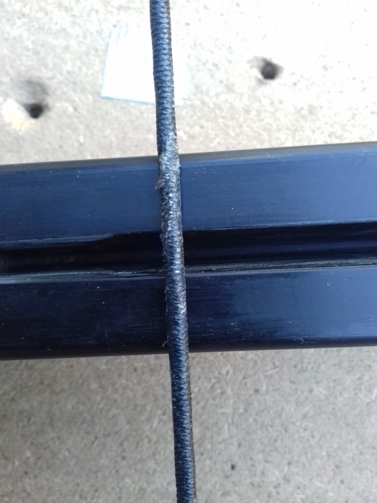

                Tak to vypada,ze chyba bude v tej zuzenej casti na konci toho railu.Ked som simuloval drahu sipu a tlacil na koniec za sucastneho posuvania dopredu,tak ked sip dochadzal na koniec a tetiva ho tlacila nadol ako sedela v tom vybrani na konci,tak koniec sipu sa akoby trocha prepadol dolu a spicka hore.Zaroven ta zuzena cast chcela akoby frezovat koniec sipu.Sipy,co mi dal byvaly majitel su o dost tvrdsie a pevnejsie na ohyb,ako tieto cinaky,tak ich az tak moc nenici,ako tieto meksie cinany.Ked som osustruzil koncek sipu do roviny,tak odieranie prestalo,ale rozptyl sa zvecsil z nejakych80mm na nejakych 600,s opretim kuse o balik lisovanych handier.Takze s rovnymi koncekmi sipov cesta nevedie.Tak myslim,ze asi zafrezujem koniec toho railu podla ostatku voditok a malo by to byt v cajku.Skladaci lacny tajvansky hunter ma rail z duralu,ziadne zuzenie na konci nema a na 25m striela rovnako presne,ako ten nasobne drahsi exkalibur.
Mas pravdu,to ze odiera sip viac na 1 stranu je dosledok zleho natahovania.Pazbu mam pri natahovani rukami pri lavom stehne a tak ju natahujem trocha do strany.Ked ju natahujem zlava,odiera druhu stranu,ked natahovakom,tak obidve.Odiera to aj hlinikove sipy.Neviem,preco to takto vyrobili....to akoby na brokovnici urobili zahrdlenie len na spodnej casti hlavne.

Šípy,to je dosť obsiahla tematika.co sa týka sustrelu bude problém asi niekde inde.sipy s rovným nockom ti musia lietať rovnako presne ako half moon.mne osobne sa páčia šípy s inzertovym nockom.ohladom skúseností so sipmi ako takými,po ich technickej, či balistickej stránke má odtiaľto  najviac podľa mňa Koren, možno ti k tomu niečo viac povie, prípadne skús prečítať vlákno o sipoch,či balistike.
Inak s tým vybratim railu súhlasím.na excalibroch je zopár vecí ktoré by sa dali urobiť inak.
Na čínske blato sa vyprdni, choď do kvality , napríklad nasad so splietanym karbonom.
Na rail začni siahať až vycerpas všetky dostupné možnosti.
Problémové vedenie šípu môže byť spôsobené aj zlou tetivou.ak je tetiva príliš dlhá, prípadne sa často vyťahuje z akýchkoľvek technických, či fyzikálnych dôvodov a dochádza k častému nakrúcaniu jej oka, vplyvom vysokého počtu otociek oka dochádza k jej zvlneniu... prítlak na rail nebude rovnomerný a takisto ani uderova sila na plochu nocku.
