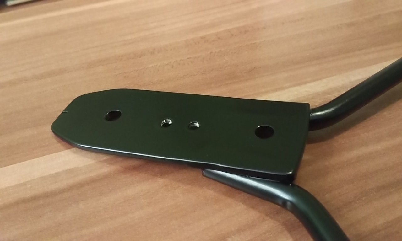

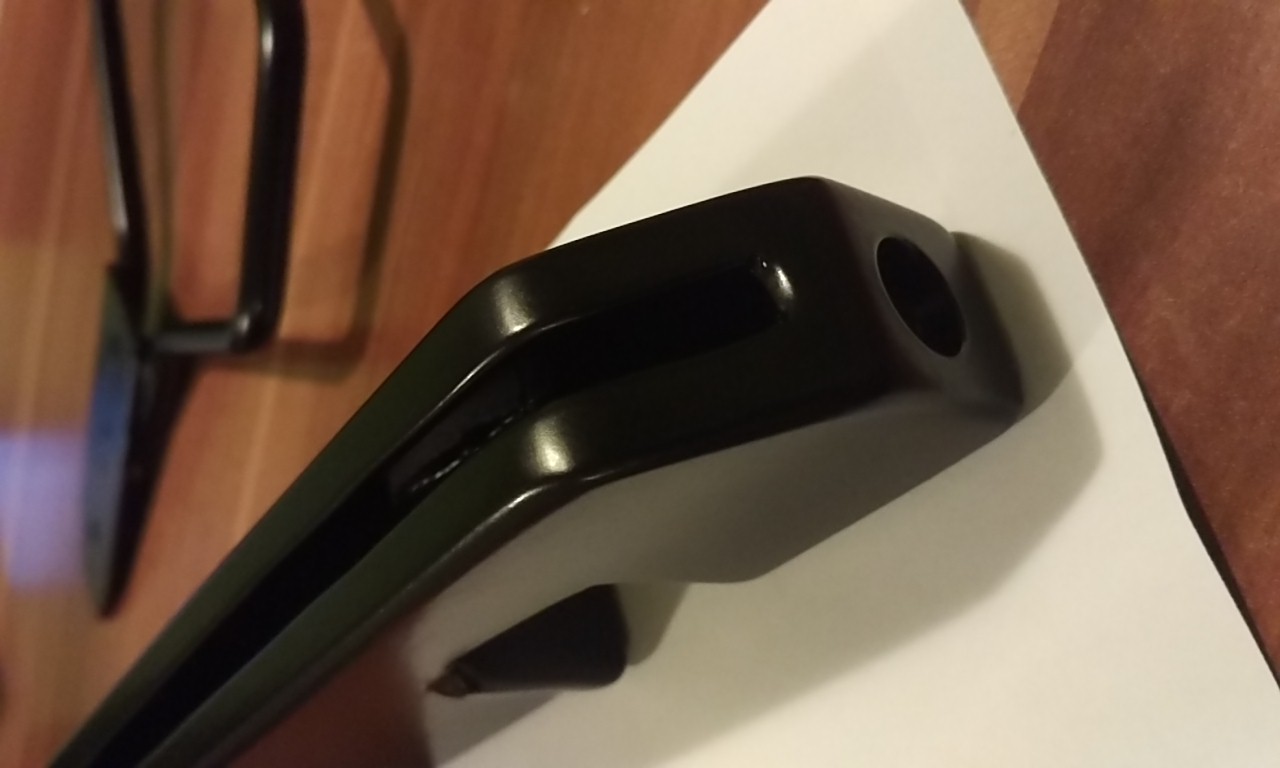

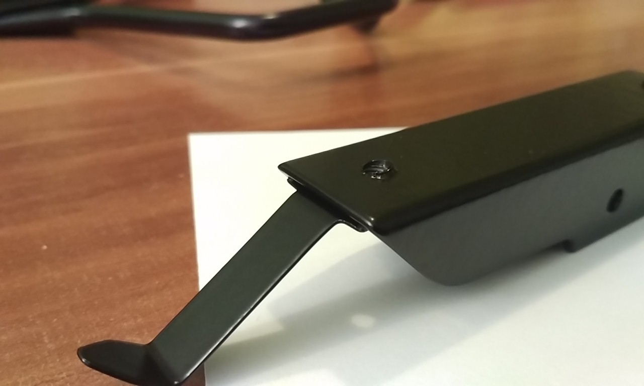

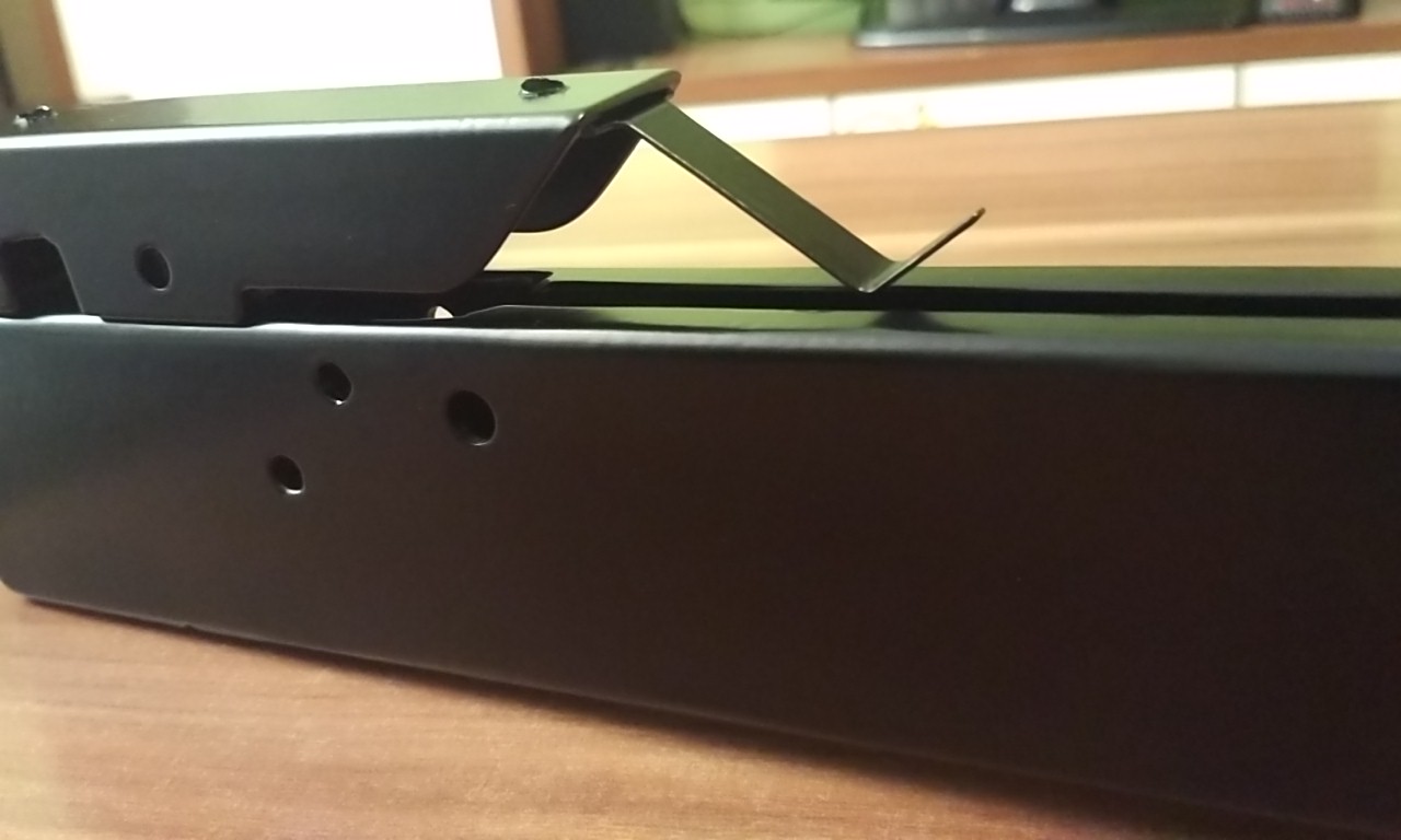

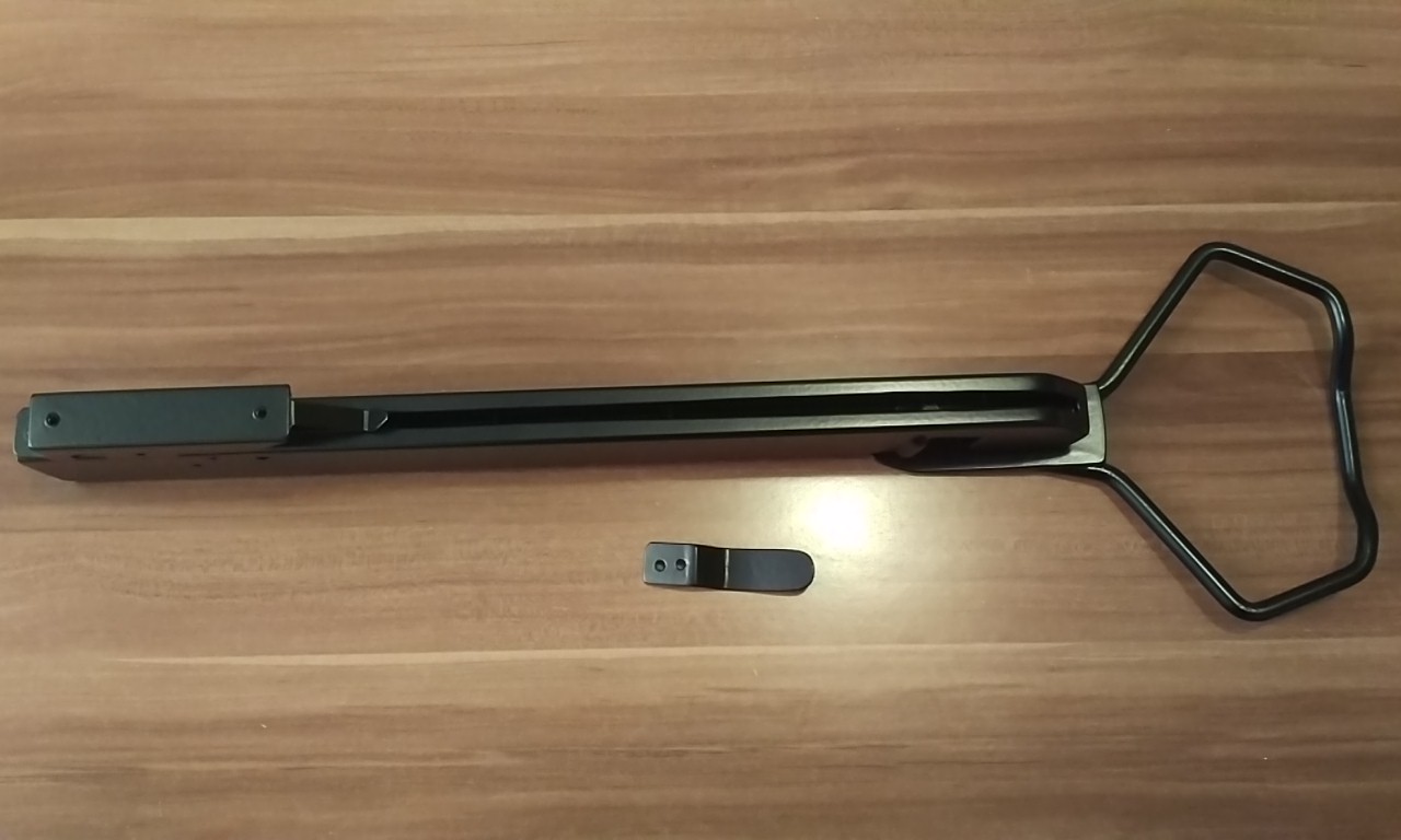

Tak bleskurychle nalakované :-)
Barva je černá dokonce má v sobě takovou jemnou perleť, ale bohužel to není vidět na fotkách. Mile mě to překvapilo, vzhledem k tomu, že se jedná o práškovou barvou, tak je tělo kuše perfektně nalakované i z vnitřní strany. Opravdu odolná vytvrdlá barva. Z krátká a jasně lépe už to dopadnout nemohlo :-) O víkendu kuši zkompletuji a nafotim. Určitě doporučuji všem, kdo si kuši také vyrábí. Je to opravdu cenově přijatelné. Do budoucna nalakuji zbytek mích výtvorů. Tímto bych chtěl poděkovat Vaškovi z Helvíkovic u Žamberka.
