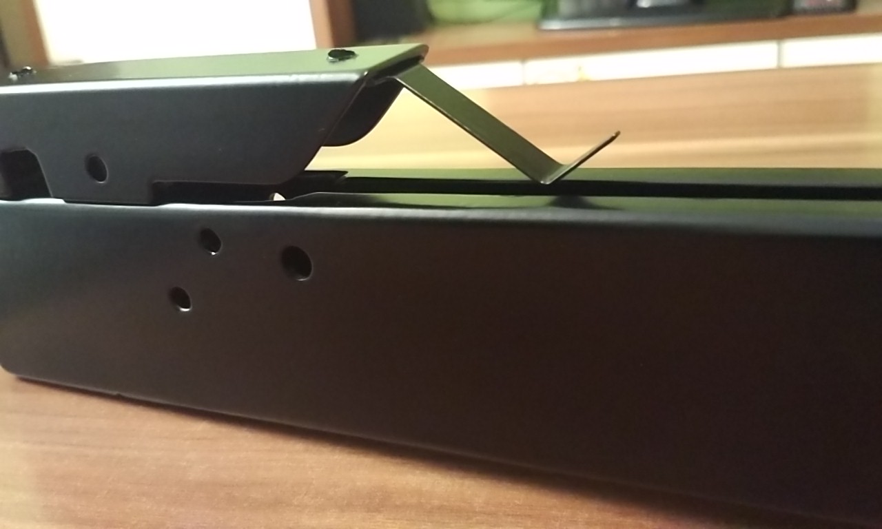

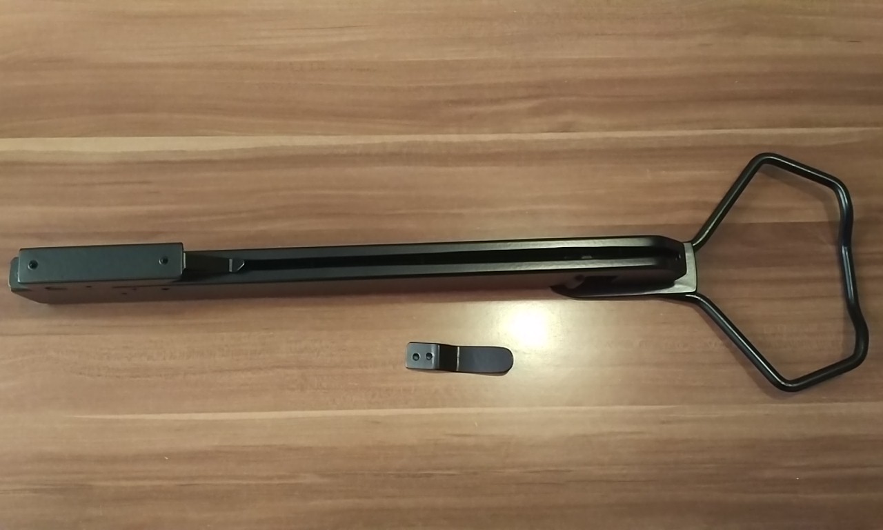

Kuši jsem rozebral, vybrousil vybrační bruskou a dal to známému, který mi to vezme do práškové lakovny. Zvolil jsem černou matnou barvu, prý má dokonale hladký povrch.
Až to bude nalakované, vložím sem nějaké foto.
K té kuši z lyží, ano zvažují tuto upravu. Navíc pažbu budu dělat novou a zase z Meranti. Je to lehčí dřevo = lehčí kuše.
Nechám si hrubé opracování( drážka pro tělo kuše) udělat od bratra na stroji. Bude to přesnější i hezčí.
Ještě jednou díky za rady. Mirdus
#68
Tak bleskurychle nalakované  :-)
Barva je černá dokonce má v sobě takovou jemnou perleť, ale bohužel to není vidět na fotkách.
Mile mě to překvapilo, vzhledem k tomu, že se jedná o práškovou barvou, tak je tělo kuše perfektně nalakované i z vnitřní strany. Opravdu odolná vytvrdlá barva. Z krátká a jasně lépe už to dopadnout nemohlo :-)
O víkendu kuši zkompletuji a nafotim.
Určitě doporučuji všem, kdo si kuši také vyrábí. Je to opravdu cenově přijatelné.
Do budoucna nalakuji zbytek mích výtvorů.
Tímto bych chtěl poděkovat Vaškovi z Helvíkovic u Žamberka.
