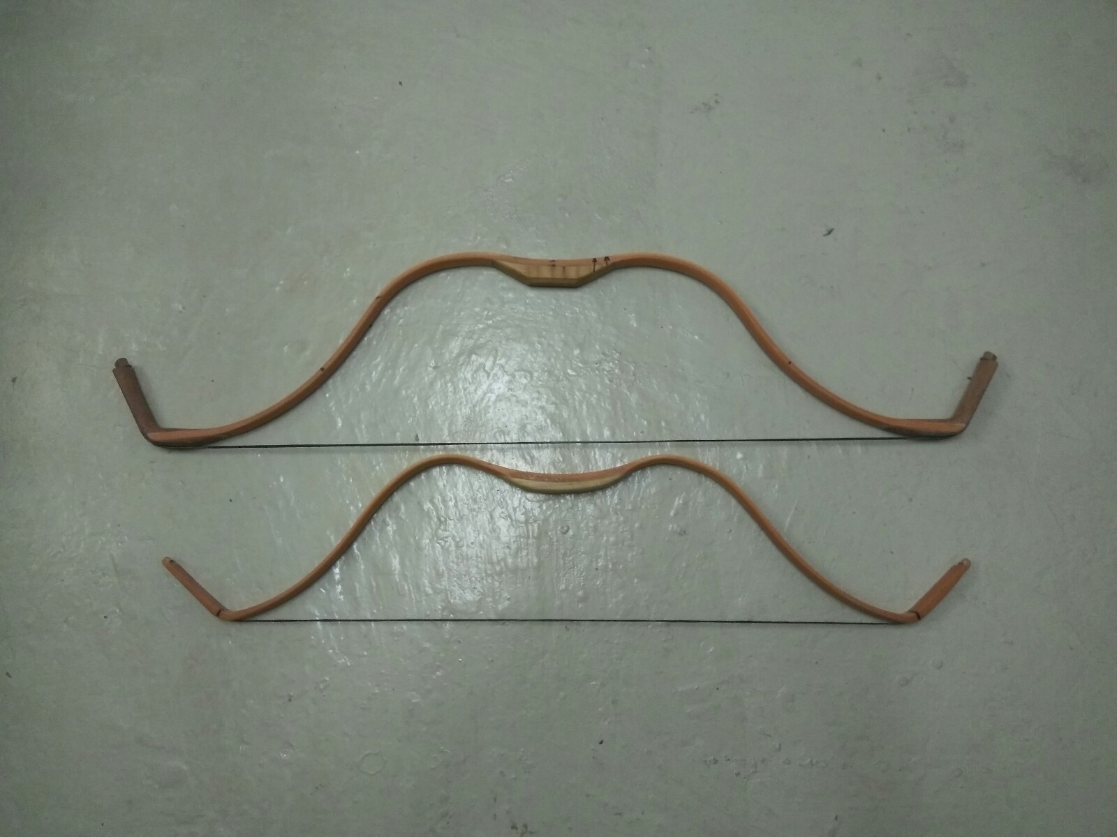

Synovci dostali nový hračky, tak se to muselo hned vyzkoušet
(03-26-2018, 05:56 PM)Raďas Napsal(a): Synovci dostali nový hračky, tak se to muselo hned vyzkoušet
čo je to za drevo?
Takovej ohyb dřevo nezvládne. Je to z oranžové PVC odpadní roury, průměr 30 cm. Kroužek tak 2,5 cm širokej, rozříznutej a tiller je dělanej cidlinou.
Rukojeť musí být podlepená dřevem, jinak by byl všecek ohyb koncentrovanej tam, je tam největší páka.
Ten větší má ještě špičky nadstavený dřevem, kvůli délce nátahu. Ten úhel jsem trochu přehnal Smile
Jsou to fakt jen hračky pro děcka, mají nátahovku tak deset a třináct liber, ale radost byla veliká.
