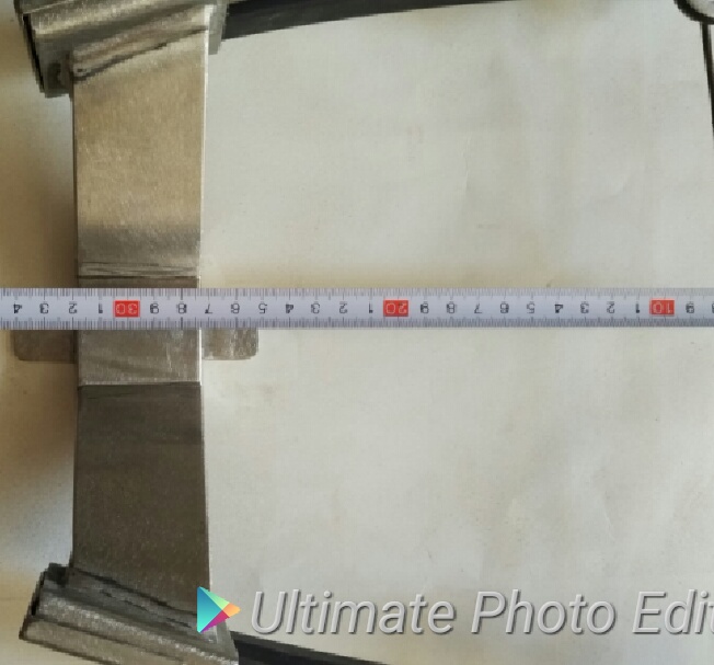

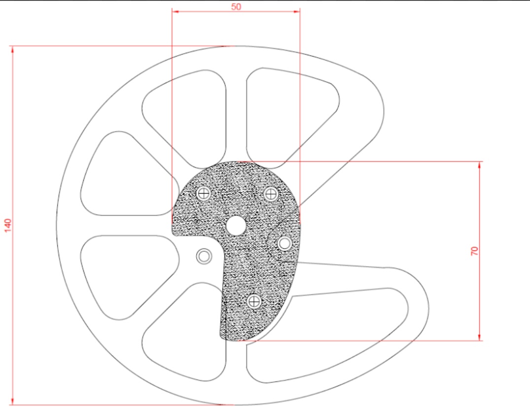

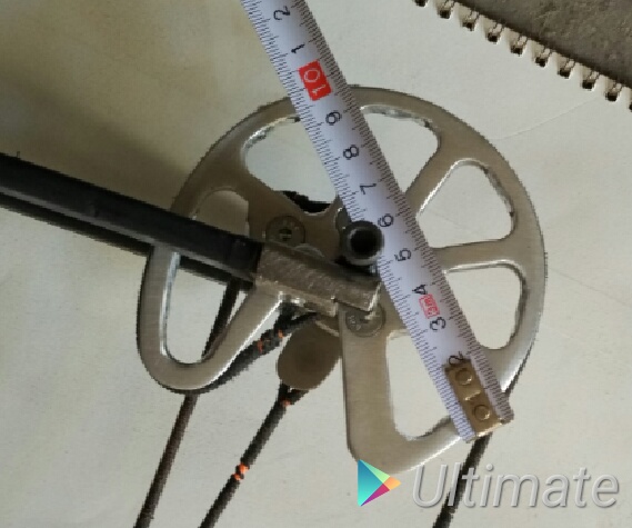

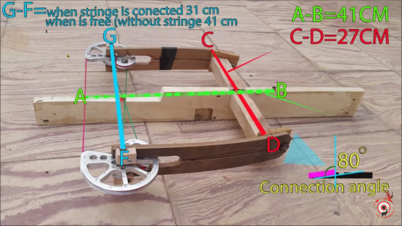

Narazil jsem na docela velké problémy ohledně velikosti kladek. Původní velikost byla 140mm, já si to nechal změnit na 100mm, tím pádem jsem ovlivnil mnoho věcí, které bylo potřeba doupravit. Jako napriklad:

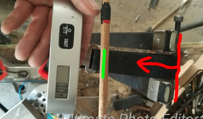

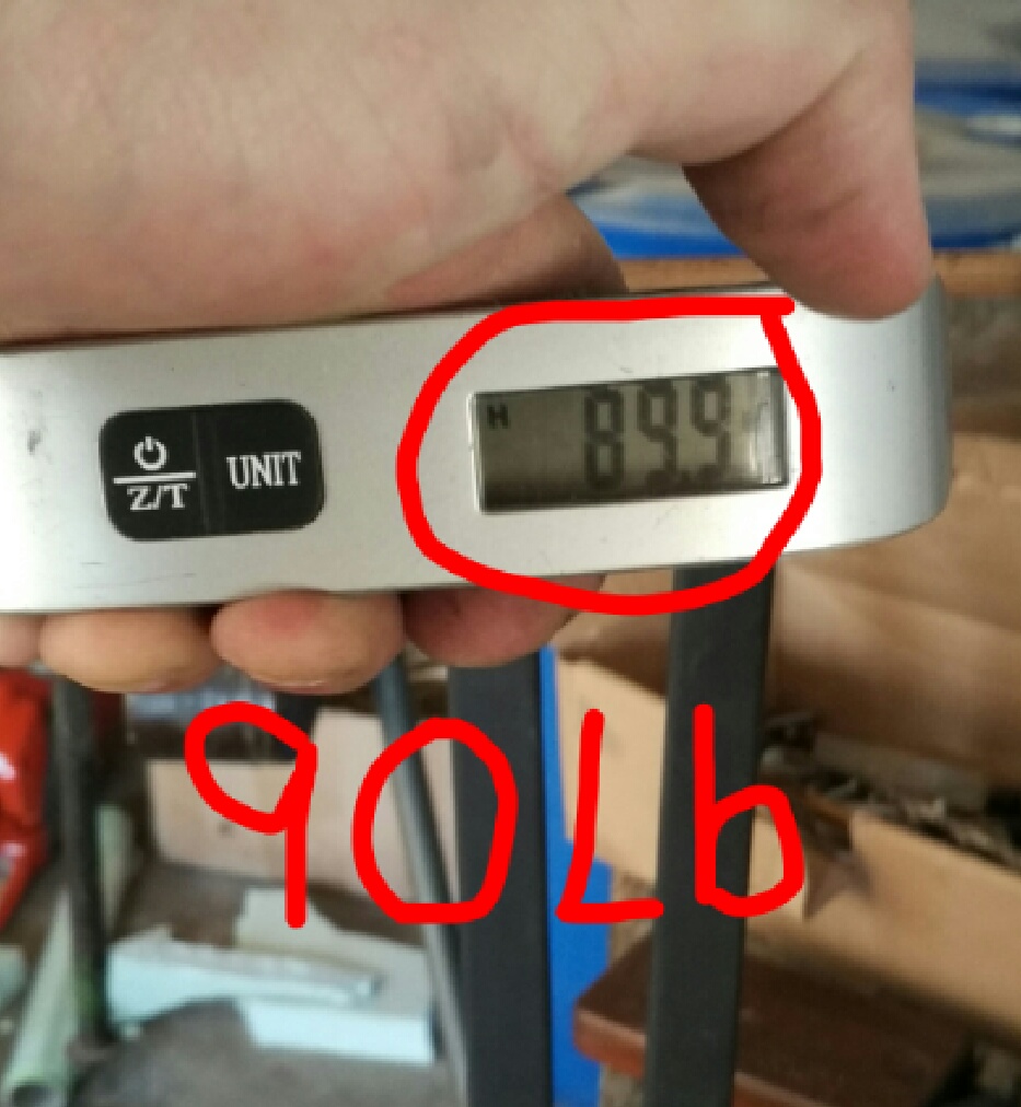

Natahová vzdálenost. Z původních 425mm jsem klesl na 340mm. Aby mi záchyt tětivy + spoušť  nevycházely  do držáku ramen, ale za  držák ramen. Kvůli tomu  jsem musel zkrátit ramena asi o 60mm. Zbytek  nastavím tětivou a lanovody. Všechno  to  ovlivnilo natahovou sílu + 40 lb. Při testech natahování to šlo jako po másle, ale je třeba si uvědomit, že v ramenech a v kladkách + tětiva je uložena obrovská síla 180lb což je něco okolo 81.64 kg.  Budu muset vyrobit tětivu a lanovody mnohem odolnější, z více vláken, to může nemile ovlivnit velikost vodící drážky v kladkách. Atd. Vše je prováděno zatím jen s natahováním, jak testy dopadnou při vypouštění? Toť otázka... Každopádně vše testuji s ochranným štítem přez obličej. Ty máš tu výhodu, že jsi si na tyto testy  zkonstruoval kladkostroj, pomocí něho jsi v bezpečné vzdálenosti.

Přikládám nějaký foto....

Mirdus: Dobré. I po redukci to bude pořád dost silná kuše. Nátahová délka 340mm je 13,3", což je hodnota, kterou mívají komerční kuše o síle kolem 180Lbs vcelku běžně. Já jsem od prvního pohledu říkal, co to bude za práci, to s těmi 14cm kladkami zvládnout. Tam všecko souvisí se vším, jak s nějakým rozměrem pohneš, změní se jich hned několik a předělávka je složitá. Cesta vývoje je trnitá, kdo to nezkusil, toto neví a jen kupuje hotové věci, protože má dost zbytečných peněz nebo nechuť něco kutit. Držím palce, všecky 4.

Dane, ano, vidím to možná zjednodušeně. Já se osobně řídím naprosto jednoduchým pravidlem: Když kutím - tak protože na to mám čas a chuť a dělám třeba jen hračku na pobavení, nebo kutím a chci si dokázat, že ta věc bude levná, funkční a vyrovná se komerční produkci, protože chci finance investovat jinde. Na druhou stranu nemám problém vyvalit fůru prachů za něco, kde si kutit netroufnu. Mirdus šel cestou vývoje správně - zmenšení průměru kladek na 10 cm, protože páka v ložisku 14cm kladky z materiálu, kterým byl hliník, je při té síle silně deformační a bortí kladky do boku. Mimochodem, já jsem si na samodomo kladky netroufl z důvodu, že ten čas na to nemám.

Rgx: ty kladky nemají ložiska, ale v místě, kde prochází osičky je v kladkách nalisovaná ( vlepena) nerezová trubička, aby se zabránilo deformaci hliníku a následným vůlím, které by vyosili kladky.

Mirdus: Neber můj názor jako kritiku. Kobouk dolů. I s parukou. Jak jsem psal, já jsem si na takový kladkostroj netroufl. Dej pak víc informací k dokončené kuši, konečné parametry - síla, dostřel s nějakým šípem apod. Jsem moc zvědavý. Nerez trubička jako kluzné ložisko kladky je výborné řešení, protože třeba kuličkové ložisko by na tomto místě bylo dost těžké. Na druhou stranu, ještě bych doporučil do kluzáku, který vede překřížená lanka v těle kuše, udělat důlky (lůžka) a do nich částečně zapustit miniaturní ložiskové kuličky nebo válečky. Tření tam poklesne a když ty kuličky jednou namažeš, tak to není tolik proměnlivý odpor jako u běžného kluzáku. Kluzák tak nejezdí celou plochou v okně railu, ale právě přes ty kuličky/válečky. Podobný princip už používají některé kladkové luky.
