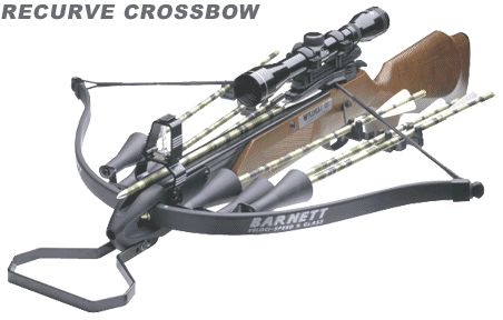

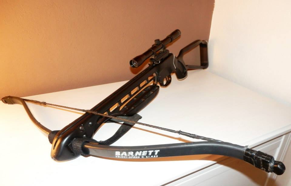

Už je to hodně dlouho co jsem měl svou první kuši a teď po letech jsem se k tomuto koníčku zase vrátil. Malinko rozšiřuji svůj arsenál, spíše ze srandy dávám dohromady starší dnes už asi vrak a pořídil jsem si starého Barnetta. Jedná se o reflexní kuši na lučišti je nápis veloci speed class. Myslím, že bude stejná jako Barnett Panzer. Chtěl bych se zeptat, jaký by asi měla mít výkon. Nějak nemohu dohledat zda 150 nebo 170lb a jakou by tedy měl mít šíp rychlost. U nového BCR udávají 150Lb rychlost 75m/s. Chtěl bych jí osadit kušohledem, nechci příliš investovat a zamlouvá se mi nejen cenově Death zone xcalibur, ale ten lze nastavit nejméně na 250Fp, tak abych nebyl hluboko pod a pokud ano jestli to neudělá velkej brajgl při nastřelování. Pokud myslíte, že je to kravina cpát tam tuto optiku, tak mi poraďte prosím něco jiného. Budu rád za každou dobrou radu.

Alfonz : Zdravím tě. Myslím že by mělo jít o 150lb a 225fps, prohlidni lučiště pod šroubem. U čínských kopii to tam bývá napsané. Hodne bude záležet, jaké šípy z to budeš chtít střílet. Rozhodně bych tu sílu nepodceňoval. Jak už tu, nebo na jiném fóru bylo psáno, cokoli nad 200fps, postačí na cokoliv :-D

Ke kuši jsi toho moc nenapsal, fotka by řekla více. Podle toho, co píšeš se bude jednat o Barnett Panzer II, III, nebo Wildcat III.
Barnett Panzer II
Zmíněné verze byly nabízeny ve verzi Standard a Magnum. Standard měla rameno s nátahovou silou 125 lb, Magnum pak 150 lb.

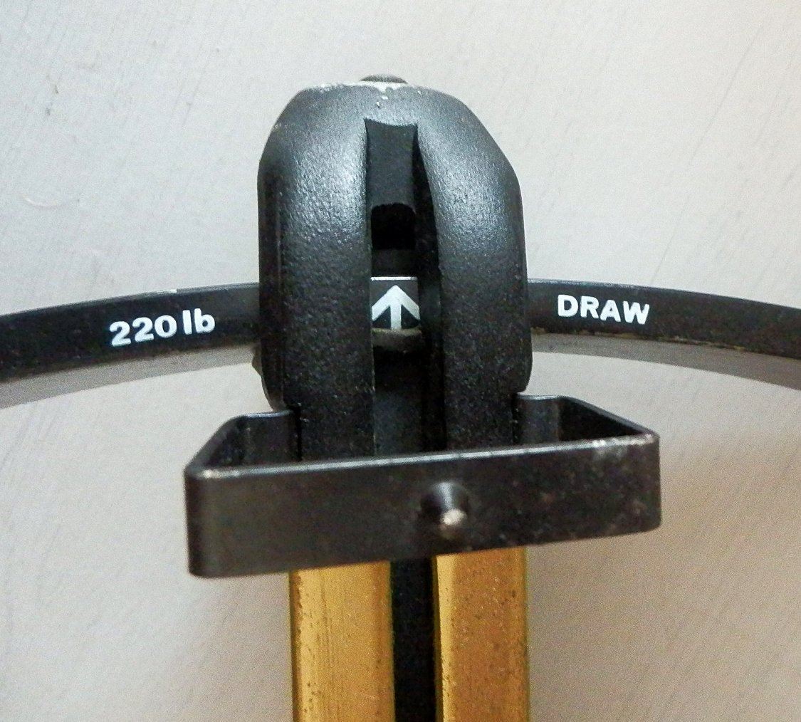

Jelikož systém osazení ramene u starých Barnettů je jako skládačka, určitě šla osadit i ramena určená pro jiné typy kuší Barnett, jako byly první verze Wildcatů až po Commando. U Commanda pak mohla být použitá ramena o nátazích 175, 200 a 220 lb. Nutno podotknout, že s 220 lb trpěl záchyt a spoušť byla tvrdá.
Pro 125 lb verzi uváděl výrobce rychlost šípu (se standardně dodávaným hliníkovým šípem 16", 320 grain) 220 fps, pro verzi 150 lb pak 240 fps.
Je potřeba vzít v potaz stáří a únavu ramene, výkon bude časem klesat. Já osobně jsem na jednom Commandu (cca 30 - 35 let starém, s původním ramenem, zřejmě 150 nebo 175 lb) naměřil s 20", 401 grainovým šípem rychlost 210 fps, tedy energii kolem 54 joule. To je dost na složení i té největší zvěře u nás (pokud by to zákon nebo podmínky umožňovaly, to je jen pro Tvojí hrubou představu). S lehčím šípem by ses tedy mohl skutečně přiblížit hodnotě 230 - 240 fps.

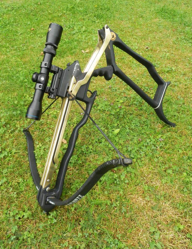

Čínská ramena (150 a 175 lb) nikdy nedosahují uvedených nátahových hodnot, navíc se rychle unaví a mohou praskat. Co se původních ramen Barnett z litého, všesměrově orientovaného laminátu týče, v testech vydržela až 100 000 ran bez poškození. Máš tedy rezervu. Pokud je krycí bužírka poškozená, použij černou, elektrikářskou pásku, ramena omotej a trochu si s tím pohraj (viz. fotky).

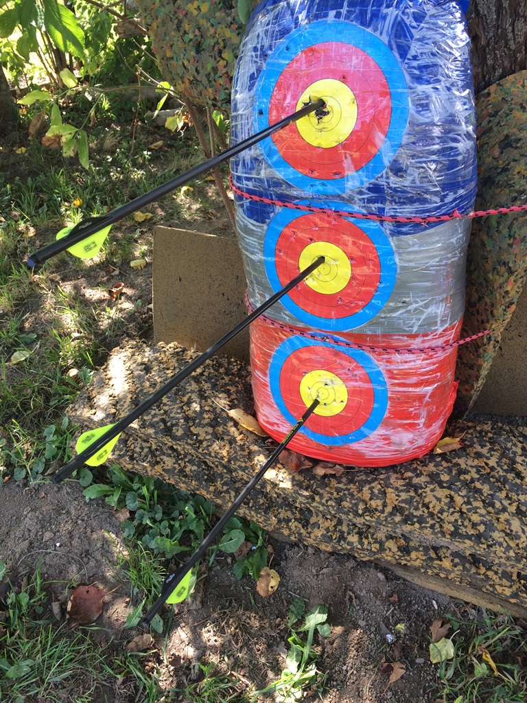

Střelba z úhlu a převýšení na cca 37 metrů, volně z ruky (mířím výše, šíp jde níže)

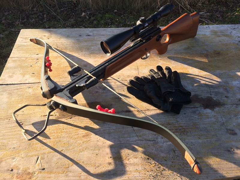

Osazením slušné optiky, pěknou tětivou nebo stavbou custom šípů dostaneš kuši na dost vysokou úroveň i přesnost. Vždy jdou dělat další dopňkové úpravy (momentálně na jednom starém Barnettu doděláváme nový rail, namísto původní plechové schránky spouště bude nová z jednoho kusu leteckého duralu, její kluzné plochy leštěné, nový držák osazení optiky, tlumiče ramen Bowjax a mnoho dalšího). Je jen na Tobě, kolik do kuše vložíš a co od ní dostaneš zpět.

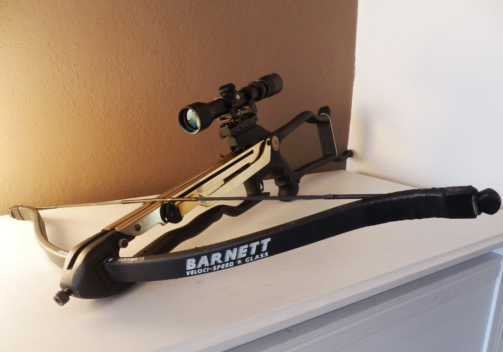

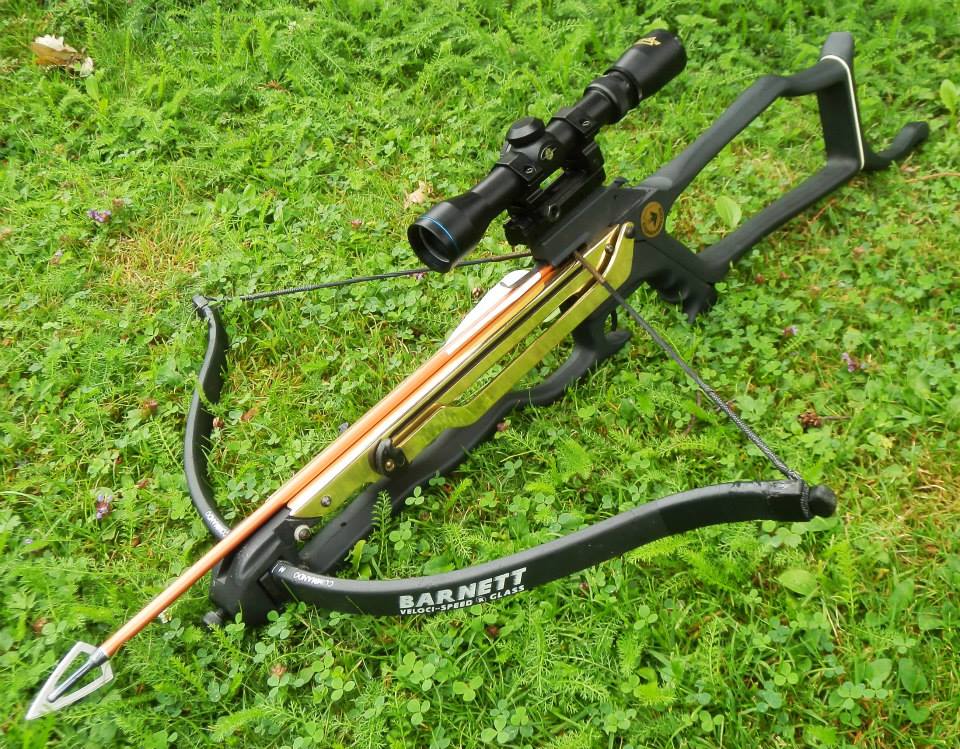

Nafotím až budu mít malinko čas, neb jsem se podle manželky zbláznil a jestli to dopadne, tak si večer jedu ještě pro jednoho. Pak tedy dám foto. Ten můj je takovej ten hooodně plastovej, ale fajn do ruky a strašně lehounkej. Proto to vypadá jako hračka. No a večer jedu pro stejného, ale v kamufláži, tedy takový ten probarvený plast. Na první jsem koupil také redukci s lištou a mám tam zatím Jandao optiku, ale nijak mi zatím nevadí a ten druhý bych chtěl taky tak nějak,aleraději jsem pokukoval po lepším sklíčku. Taky mě lákal kolimátor, ale nikdy jsem ho neměl a zrazuje mě fakt, že nezvětšuje. No a přiznám se, že jsem si už pohrával s myšlenkou, že pořídim ještě jeden kousek a pokusím se o pěknou dřevěnou pažbu a tak nějak...

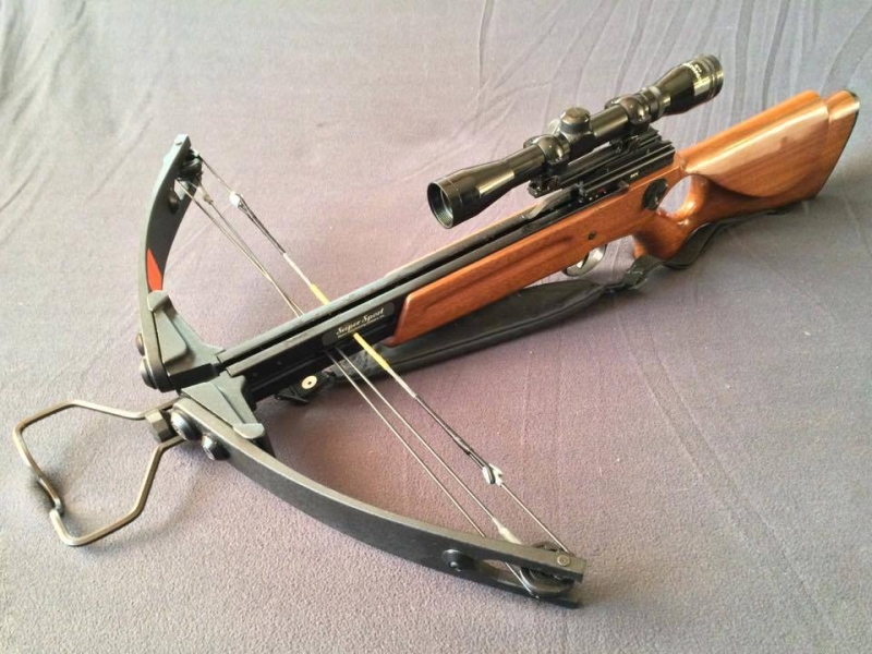

Dřevěnou pažbu nedělej. Koukej po klasických Barnettech s dřevěnými pažbami.
Třeba první Wildcat z roku 1979
Nebo krásný a dost raritní Supreme s ořechovou pažbou ze stejného roku.

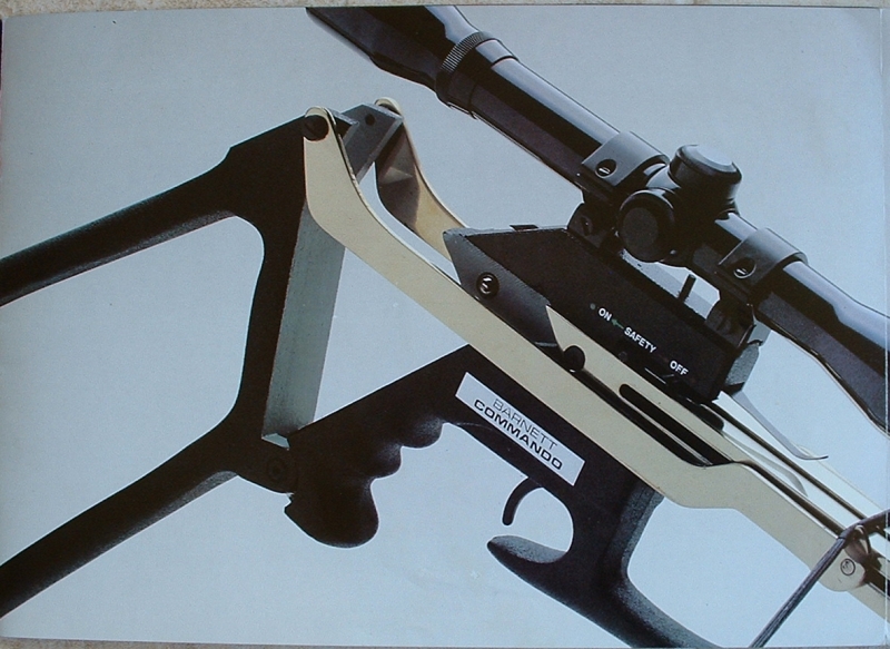

Nebo klasické Commando. To jsou kuše, které jdou do hodnoty.
Z těch novějších se dřevěnou pažbou by šel sehnat snad jen Panzer II se dřevěnou pažbou (nic moc),
nebo Wildcat III v dřevěném provedení (to už je lepší)
