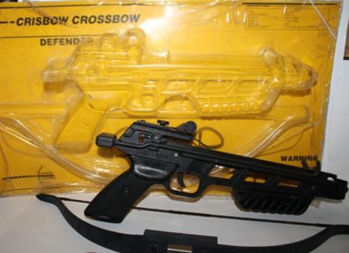

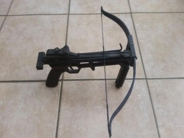

V J.A.R. dělali v devadesátých letech pistolovou kuši Crisbow Defender.
Šlo zase o pěkně promyšlený, jednoduchý a funkční celek jako u velkých kuší Cheetah nebo kladkové Quadro 2000 stejného výrobce. Skelet byl z kompozitů GRP, ramena dvoudílná z kovových slitin (jako u většího Cheetahu). Z větší kuše pocházel i spoušťový mechanismus (o parník lepší než u pistolovek Barnettu a srovnatelný s velkými kušemi), z velkých kuší pocházel i záchyt, pojistka a stavitelná mířidla. Natahování probíhalo zatažením táhla se dvěma háčky vzad. Úsťovou rychlost měla 180 fps s většími šipkami, ale jejich váhu a tím pádem ani výkon neznám. Ale bylo to zase kolem 17 joulů, možná i o málo víc. Vážila 700 gramů a měřila na délku 340 mm.

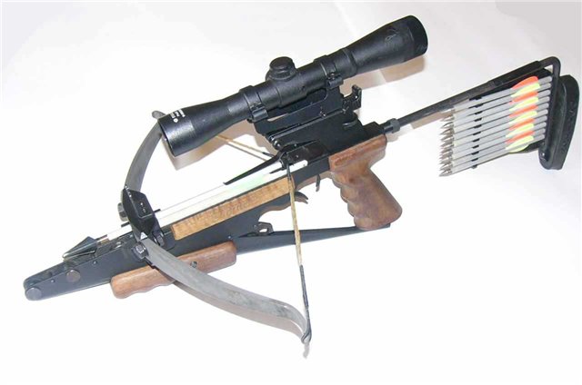

Asi nejpropracovanější, ale zároveň nejdražší a hlavně nesehnatelnou pistolovkou je ruský typ Strizh Strelets. Malá pistolová kuše vyráběná od počátku osmdesátých let, v základu již s odnímatelnou ramenní opěrkou, kvalitním spoušťovým mechanismem a systémem nátahu spodní pákou (ne nepodobným švýcarské kuši SCM Twinbow). Ramena měla tuším nátah 120 lb, ale píší, že byla kuše byla stavěna (zřejmě páka, její mechanismus a záchyt) až pro cca 400 lb (berme s rezervou).

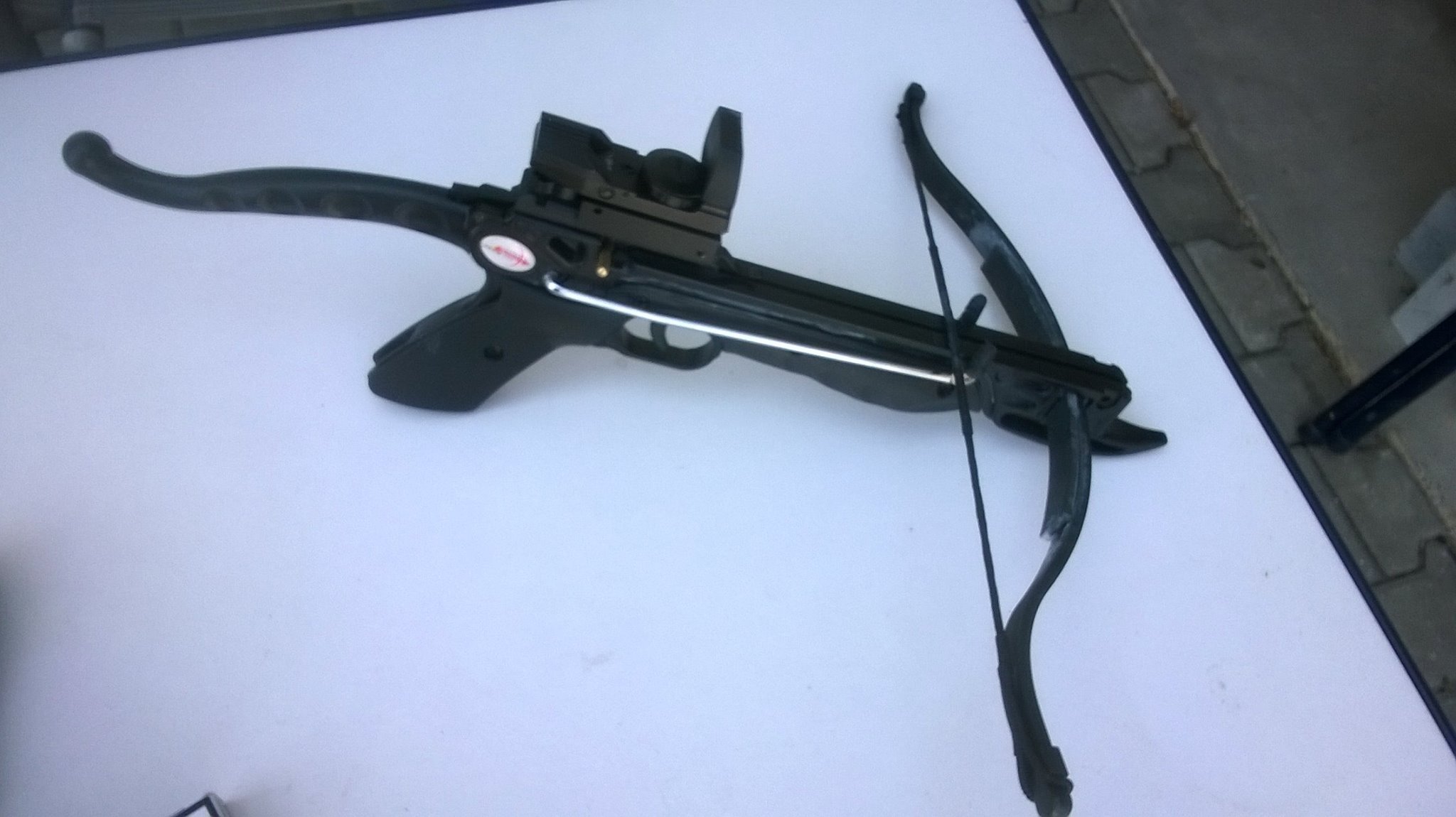

jeden malej tuning 80lb kuše
Zajímavé, ale jak píše sám majitel, že se to zničí po 100 výstřelech a přesnost žádná.
Sám víš, jak tvrdě jde spoušť u 80 lb, tak tohle musí být naprostý beton...
Podobný systém je na fotkách, jen druhé lučiště není celé.
