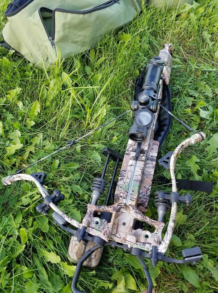

Níže fotka z minulého týdne, z jednoho FB fóra. Majitel měl z Micra nastříleno 50 ran...
