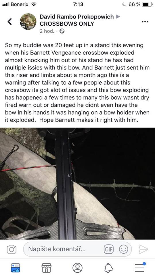

Modely TS 370 a TS 390 jsou relativně nové. Zkušenosti uživatelů zatím moc nejsou. Obecně, moderní Barnetty nabízejí vysoké výkony za málo peněz. Někdy na přelomu tisíciletí a v jeho první dekádě byla firma kritizována za nevalnou kvalitu a poruchovost kuší. To se momentálně snaží napravit lepšími díly a doplňky jako jsou spoušťové mechanismy typu Triggertech, přesně odlévanou spouští, díly z karbonu, atd. I tak dochází k četným selháním, viz. fotka reverzního Barnettu Vengeance, který majiteli v nataženém stavu na posedu "explodoval" na kusy a málem jej vzal z treestandu dolů s sebou. Osobní zkušenosti mám se starými i novou řadou reflexních Barnettů Recruit. To je příjemné a trvanlivé hobby náčiní. Někdo z přítomných si jej pořídil, tak Ti třeba podá reference. Z moderních kladek jsem měl možnost střílet Recruit a reverzní Vengeance. Materiály působí plastově a levně, spasování jednotlivých dílů pažby taktéž. Pojistky vrzaly, spoušť byla velmi slušná. Tovární optika 4x32, to je tragédie. Taktéž byly kuše na můj vkus přespříliš lehké a při střelbě volně z ruky neklidné. Jinak se s nimi nechalo nastřílet velice přesně a rychlosti a energie byly překvapivé. Projev výstřelu agresivní až jedovatý. V low-end segmentu kladkových kuší bych volil jiné značky. Například Wicked Ridge od Ten Pointu nebo Stryker Offspring od Bowtechu. Toho má mimochodem Svikaj, tak Ti třeba podá report.
