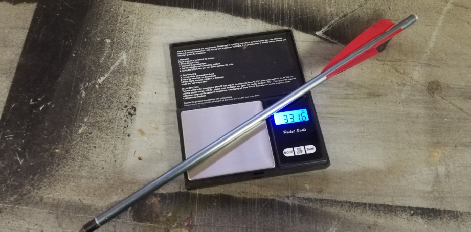

Lučiště jsem změřil váhou na ryby a je to 125lb. Byl k tomu jeden origo alu šíp 14" a váha cca 332gr. I tak myslím, že na zahradní střílení, pohoda...
