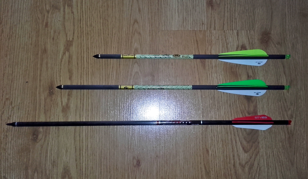

Velmi dobré zkušenosti mám s Gold Tip Ballistic 425 (16" 350 gr. z toho 100 gr hrot). Krásně zpracované, mosazný inzert, pěkný povrch, krásný končík. Přesnost asi stejná (nejsem schopen poznat rozdíl) jen jsou křehčí. Pokud trefíš něco tvrdého, jsou zničené.
Tady je porovnání zakázkových GoldTipů 14" (žluté), 16" (zelené) a 20" Bloodlinů...
