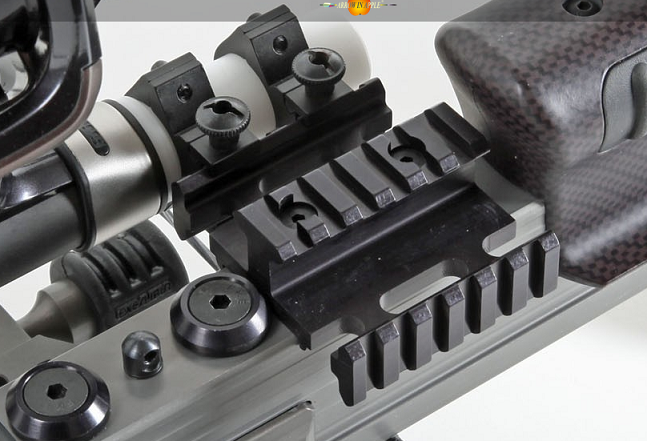

Klucí mám dotaz. Zamlouvala by se mi tato montáž na kuši, ale fakt se mi nechce kupovat celý origo set EXCALIBUR Tac-konzola v minimální hodnotě 1600,-. Nenapadají vás nějaké náhrady?
#35
(10-30-2018, 08:38 AM)Jeník Napsal(a): Klucí mám dotaz. Zamlouvala by se mi tato montáž na kuši, ale fakt se mi nechce kupovat celý origo set EXCALIBUR Tac-konzola v minimální hodnotě 1600,-. Nenapadají vás nějaké náhrady?
Jestli by ti stačila jen vodorovná lišta, tak Cerman prodává za tři kila toto. Já to mám na dvou kuších kvůli bipodu a je to OK.
Poznámka: montáž je ta věc mezi rybinou / weaver lištou a optikou (jinak řečeno kroužky).
#36
Je to psané jako tacpack excalibur montage, ale to je jedno ... to co má ten vydřiduch za 300,- a jsou to 2-3 cm se ká kupit v lověně v té ceně cirka 20-30 cm ...
prostě se mi děsně zamlouvá tato téčková ližina ... tak mi napadlo zda to někdo neviděl na ebay či alině...
#37
To Jeník
Tak u té krátké lišty od Cermana zaplatíš více, ale je to přímo na Excalibur a nemusíš nic zkracovat, převrtávat apod. Ta ztrojená lišta vypadá pěkně, ale moc smyslu mi nedává.

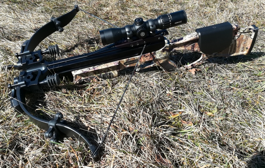

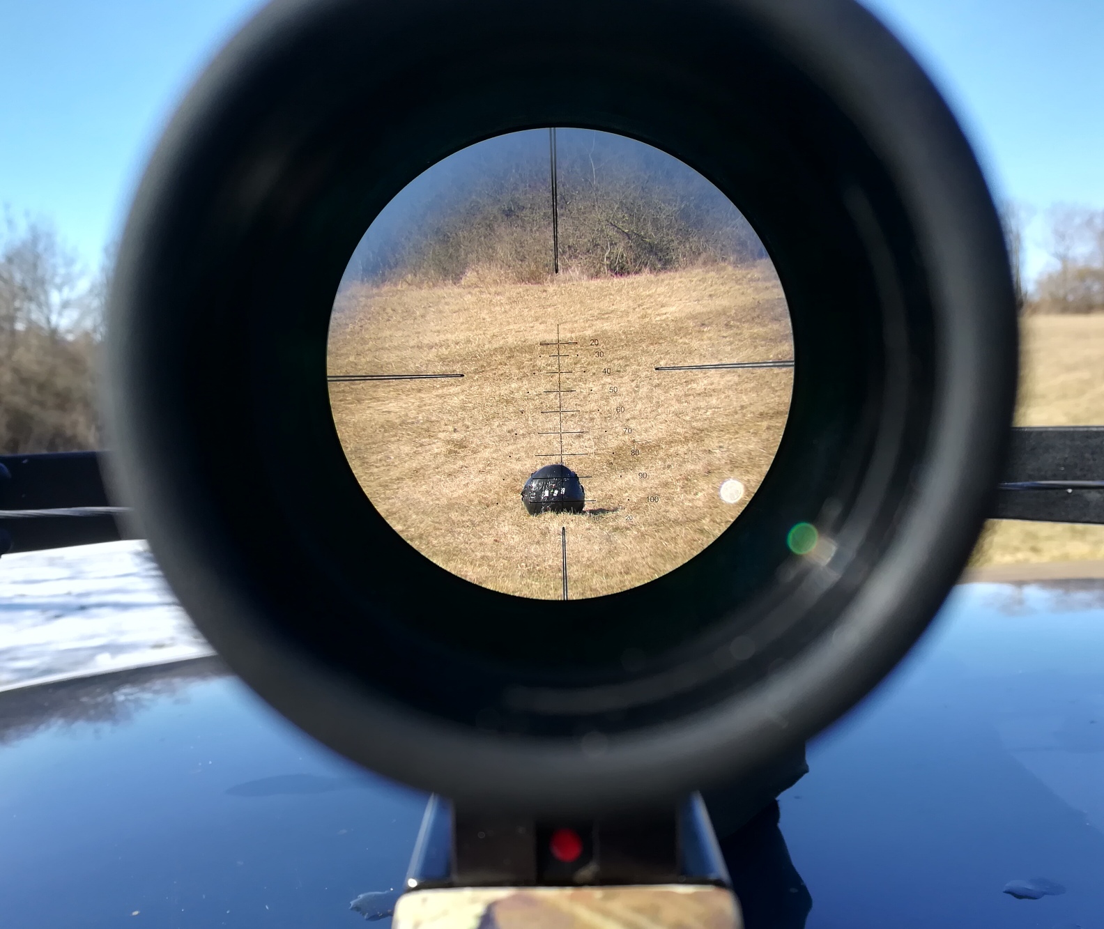

Před nedávnem jsem si koupil čínskou optiku Hawke XB30 COMPACT 2-8×36 SR - viz odkaz. Solidní mechanické zpracování i obraz, kříž pěkně až dolů + s podsvícením červené / zelené. Tubus 30 mm, klikání 1/4 MOA. Nákup z německa za 225 EUR, což bylo i s dopravou za 6000 Kč do týdne doma.
Mám to nastřelené na poloviční vzdálenosti (tj. značka 80 na osnově odpovídá 40 m); kuše střílí reálně někde okolo 290 FPS, tak na optice je nastaveno 400 FPS (zvětšení cca 5,5) - pro vzdálenosti 10-50 m naprosto super. Ten přepočet vypadá v praxi nepoužitelně, ale dá se zvyknout. Pod 10 metrů je již obraz neostrý (což dá rozum), takže otázka zda se hodí na 3D když je figura v pěti metrech. Výhodou je krátký eye-relief (výrobce píše 76, mě to přijde tak 60 mm).
Myslím, že to je slušná optika na kuše za rozumný peníz. Viděl jsem, že tuhle optiku dává na své modely Mission i Scorpyd, což už asi něco znamená.
#39
Optika je pěkná, dobře se přes ni kouká, pro někoho na 3D možná až moc tenký kříž. Ale rozhodně je to jedna z nejpovedenějších optik pro kuše na současném trhu.
Jen poupravím, že Mission tyto optiky nepoužívá. Používá levnější model Hawke XB1 1.5–5 x 32 SR, který rovněž disponuje osnovou s velkým rozsahem. Ale kvalitně se řadí spíše k Tact-zone od Excaliburu.
#40
(05-23-2019, 01:23 PM)svikaj Napsal(a): Před nedávnem jsem si koupil čínskou optiku Hawke XB30 COMPACT 2-8×36 SR - viz odkaz. Solidní mechanické zpracování i obraz, kříž pěkně až dolů + s podsvícením červené / zelené. Tubus 30 mm, klikání 1/4 MOA. Nákup z německa za 225 EUR, což bylo i s dopravou za 6000 Kč do týdne doma....
Jen se opravím, klikání je po 1/2 MOA.
Ještě doplním, že přibližovací prstenec (nastavení FPS) má zámek / aretaci. Prstenec je nutné povytáhnout, pak s ním lze volně pootáčet. Nehrozí tedy pootočení při transportu a nejsou tam ty nevzhledné zajišťovací šroubky (které stejně nedrží a snadno se jim strhne hlava). Drobnou nevýhodou jsou diskrétní stupně nastavení FPS (ten mechanismus zámku neumožňuje spojité), ale v praxi mi to nijak nevadilo, je to krok odhadem 3 FPS.
