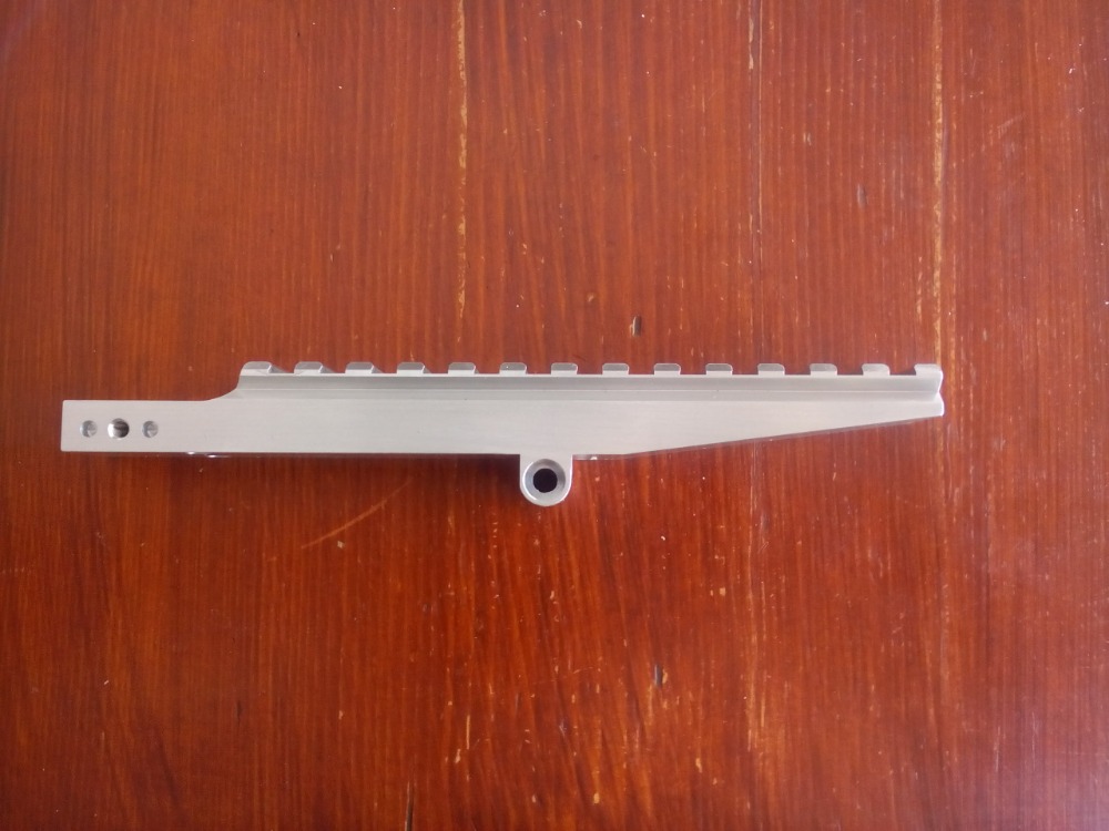

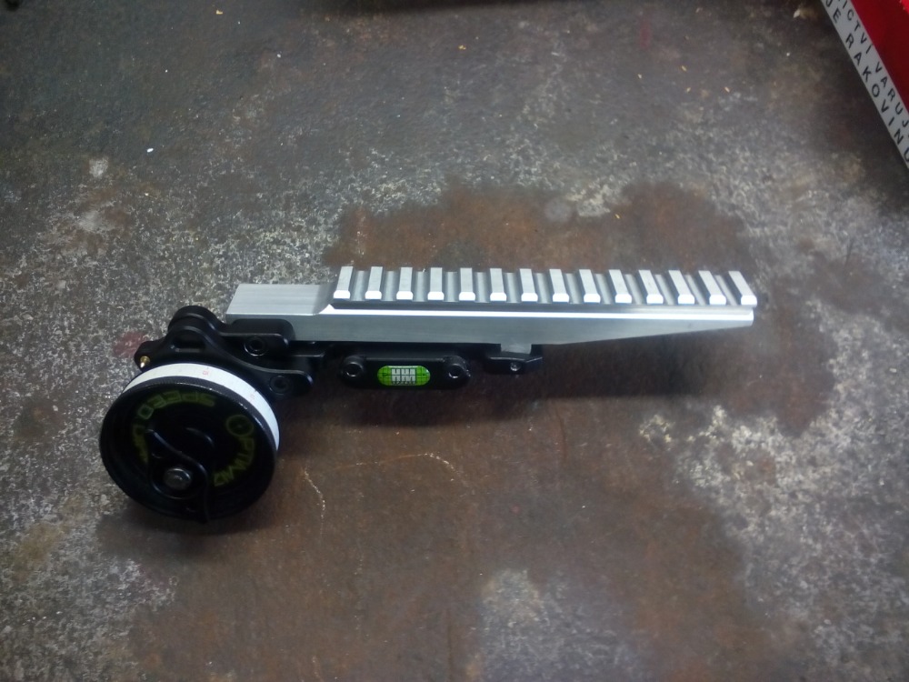

4. Horna lista na HHA sa moze zohnut, ten material je dost tenky, toto sa moze stat ked vam kusa nahodou  spadne smerom dopredu na puskohlad,
 rail na HHA sa potom moze zohnut smerom dole. Nedavno som videl aj vylepsenie - orig. horny rail sa da nahradit robustnejsim vyrobenym na CNC - prikladam foto.

Ty nové horní CNC frézované weaver lišty dělal Tomáš Šmíd. Byl jsem akorát u něj v dílně a říkal, že jich jde pár na Slovensko.
