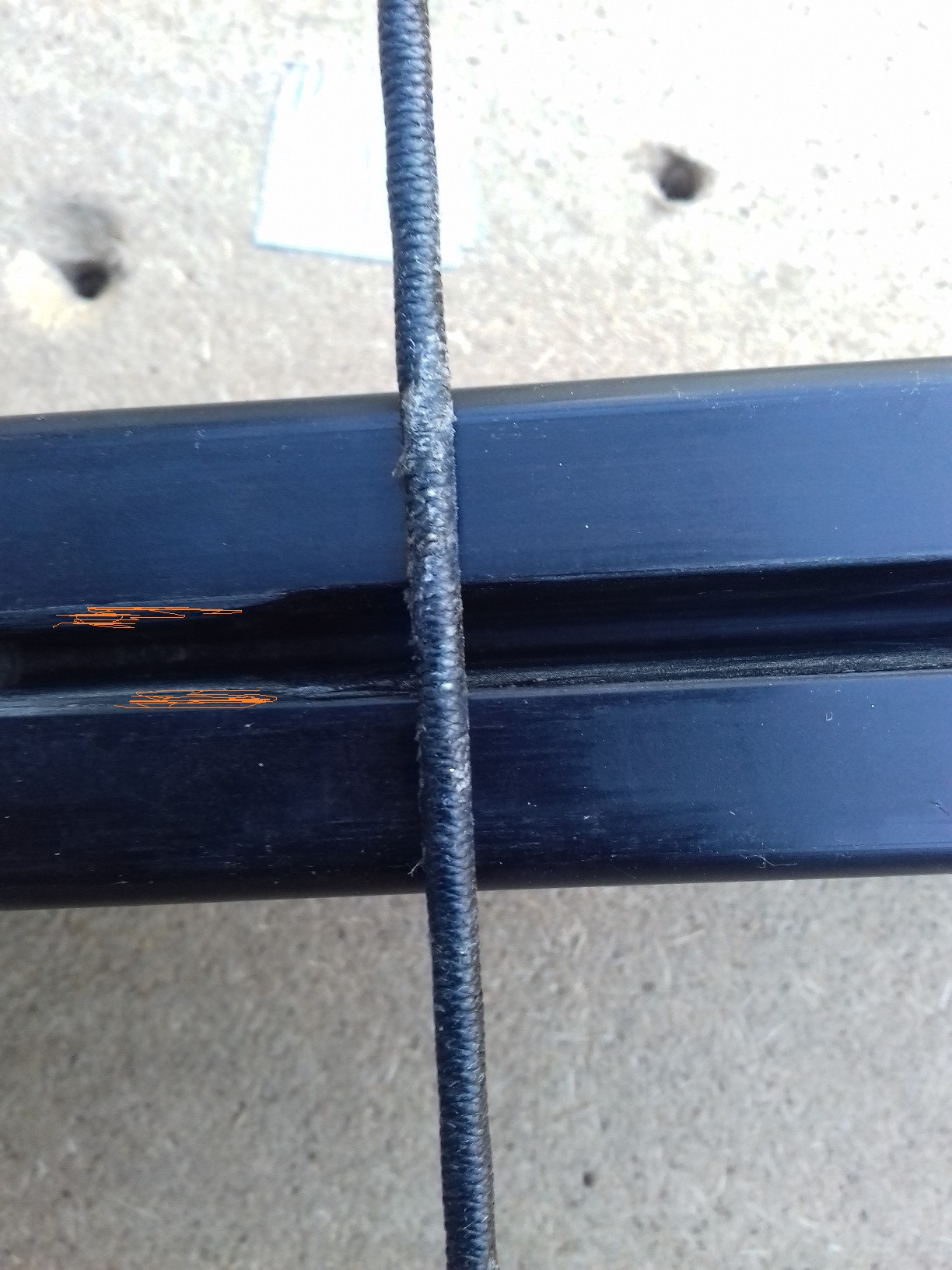

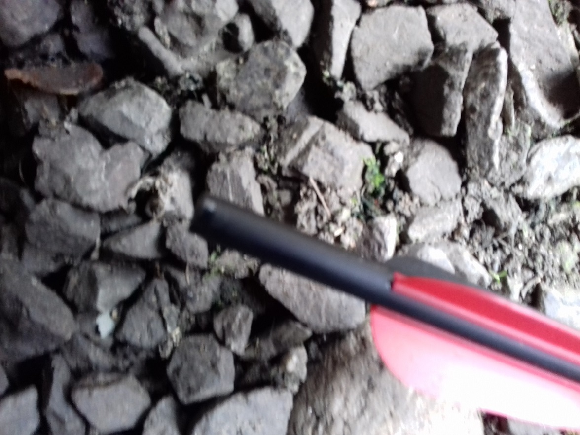

		Takto som dopadol s rovnym koncekom
Takto som to mal osustruzene
ta baterka bola 500mm pod tercom .Ani keby som chcel,tak to tak blbo netrafim.Sip sa ani neda vytiahnut.....tak ho zarvalo.Tak uz nebudem pokusat osud s rovnymi koncekmi.Insertove ani netusim,ako vypadaju.Ale stale viac som presvedceny,ze galibu robi to zuzenie na konci tela.Mozete niekto pozret,ci to mate tiez na svojom starom exkaliburovi?Sipov mam 4 druhy po 6-12kusov a robi to na kazdom.Su to sice cinaky,ale do 30 m stacia,kym mi strelba z kuse vojde do krvi.
Myslis,ze by to mohla robit aj tetiva?Byvaly majitel nevie,kolko ran ma za sebou,ja som mohol dat tak 250-300....Ale dal mi aj novu tetivu(na krabicke rok vyroby?1989),tak mozem skusit nahodit tu.Ja som sice coraz viac presvedceny,ze to robi to blbe zuzenie na konci...len to nemam s cim porovnat.Sipy,nato,ze su cinaky,tak sa lisia max 5-6gr a to je myslim si uplne v cajku na tych par metrov.Moznoze pri strelbe cez 50m by sa uz ukazovali rozdiely,ale zatial sa presnost viac ovplyvnuju chyby strelca,ako sipov.

		Nejako som nepochopil tu kontrolu   ....co tam mam pozerat?Na pohlad vypada dobre,akurat na tele kuse niesu ziadne znacky,v akom rozmedzi by mala byt nenatiahnuta tetiva.Tak neviem,ci ju mam dobre natiahnutu.rozplietat sa ju zatial nechystam....to neskorsie,ked naberiem dake skusenosti.Zatial dam radsej novu....ktovie,kolko ma tato za sebou.Potom ta budem unuvat o vyrobu novej,ked o tebe ide taky dobry chyr   .
Zistil som,ze take iste zuzenie railu je aj pod spustovou pakou vzadu......nechapem,naco odlahcovali tu drahu medzi nimi.Zeby trenie?Lenze to musi zbytocne rozkmitat sip,ked koniec najprv padne kusok dole,chvilu cestuje a hned mu zadok vykopne nahor.....
Potom to musi odierat.Trocha(dost) som tomu odieraniu zamedzil.Zistil som,ze mazanie cistym jelenim lojom je kratke a koniec sipu uz v tom zuzenom raile leti nasucho.A kto nemaze,nejede.Tak som rail aj tu zuzenu cast natrel vcelim voskom,takisto aj koniec sipu,ktory odieralo s odieranie zrazu prestalo.Vykopavat koniec sipu bude ale furt,kym nestiahnem z toho zuzenia,myslim si.Mal si pravdu....natahoval som to rukami krivo a preto odieralo len 1 stranu.Teraz som skoncil strielanie.Dal som nejakych 80 ran,natahoval som stale natahovakom a nemalo to chybu.Ked som si na letky popisal(sipy z 1 sady maju rozptyl na 30m okolo 120mm)kde idu oproti stredu(na kazdy sip kam leti a ci treba pridat pol,ci jednu ciarku v kukeri),tak som uplne rozstrielal tie terciky,co davaju k sipom.Takze aj tie cinany lietaju sice kazdy inde,ale kazdy do toho isteho miesta.
Budem vdacny,ak este niekto nafoti svoje raily,aby som videl,ci este niekto ma tie vybrania v nich.Furt sa mi to vidi ako hovadina.

		No mazať,treba,to už vieš,nielen hlavne predoviek..
Stredovku na tetive mazes ako často a čím?ak je dobre a pravidelne mazana netreba často mazať rail.
Mazať treba raz za čas aj oka tetivy a odkryté vlákna.
Nevidím logický dôvod prečo by mal byť ten zľab frezovany konicky.premeriam ti to na svojej pre istotu.
	Příspěvků: 19
	Registrován od: Jul 2019
 0
		Stredovku mazem jelenim lojom,ako som sa tu docital.Mazem kazdych 8 ran a po kazdej rane ju len prstami trocha posucham...teda,tu cast,kde ju zachytavaju ozuby.Celu tetivu prebehnem lojom kazde strelby a necham ju chvilu na slnku,nech sa loj vpije.
Lenze som nemazal tuto zasrafovanu cast toho zuzenia,cize sip tam musel prebehnut nasucho a preto ho drelo.Tetiva ho musi dost dobre pritlacat do tej drazky,kedze klinovity tvar konceka musi tu silu este znasobovat.
Mazal som len vrchnu cast toho tela,ci railu.Teraz mazem aj tu pocmaranu cast a aj koniec sipu...teda,cely spodok sipu.To zuzenie vypada presne,ako prechodovy kuzel v hlavni zadovky,keby si ju pozdlzne rozrezal a mne to nedava zmysel.

		premeral som sirku zlabu na svojom raile a je to 7.3mm po celej dlzke,mimo vybratia v dlzke cca 2cm,ktore sa nachadza pod zubami zachytu tetivy.

		Ahoj, dneska jsem přeměřil rail u Excaliburu (Matrix) a Stryker, všechno má stejně široký žlábek, žádné zúžení.
