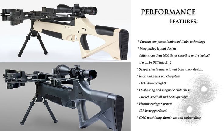

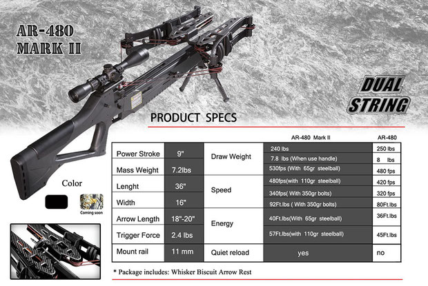

Abych navázal na předchozí článek o kuších Swiss Crossbow Makers, musím se zmínit o americkém výrobci Shoot Tech System.
Ten vyrábí především luky a jejich příslušenství. V roce 2014 představil kuši s názvem STS AR 480, která používala velice podobný typ podélných ramen jako zmiňovaná SCM Twinbow.
Zřejmě je to dáno prodejem patentu ramen švýcarské firmy Swiss Crossbow Makers americké firmě Shoot Tech System.
http://shoottech.com
Kuše postrádá integrovaný systém nátahu jako Twinbow, ten je zde prováděn integrovanou klikou v zadní části kuše, ale výrobce uvádí, že se tak snižuje síla potřebná k natáhnutí až 30x.
Pojízdný jezdec zapřáhne očko zdvojené tětivy a symetricky jí táhne až k záchytu. Kuše bude tedy vždy stejně a přesně natáhlá, což přispívá nejen k přesnosti střelby, ale dále zvyšuje životnost systému. Právě zdvojená tětiva (jako u starých balester, jen s tím rozdílem, že namísto kapsičky je zde magnetická zakládka) umožňuje kuši střílet jak šípy, tak ocelové kuličky.
Ocelová kulička různých vah na ní drží přímo, šípy mají končíky z magnetického kovu.
K bezpečnosti pak přispívá tzv. kladívková spoušť, kterou musíte natáhnout, aby spoušť spustila. Její odpor je 2,3 lb, takže to bude velice příjemné a přesné spouštění.
Systém má nyní 4 kladky pro každou stranu, takže kuše má celkem 8 kladek . Problémový systém Twinbow pracoval s nátahem 397 lb při délce nátahu 7,76" tj. 197 mm. AR 480 pracuje se silou 250 lb u první verze a dokonce s 240 lb u druhé verze Mark II a to při nátahu 9" tj. 229 mm... To znamená, mnohem menší zatížení ramen kuše (na srovnatelné délce nátahu jako Twinbow je síla možná poloviční). Pokud přihlédnu k vývoji, dimenzování, kontrolám ve výrobě, u verze Mark II odtlumení tlumícími prvky ramen je z toho najednou funkční systém. Jejich systém C.V.P., uložení a podpora kladek dovoluje bez poškození střílet i lehčí projektily (právě kule) a dokonce bez poškození ustojí i dry fire.
Výrobce uvádí, že při testování i po vystřelení 5 000 kulí (menší hmotnost střely a větší zatížení ramen) nezaznamenal žádnou změnu na ramenech. V Excaliburu se asi usmívají, nicméně je vidět, že jde o propracovaný a funkční celek.
Použité technologie a zlepšení
http://shoottech.com/Page/Web/Technology#t2
Pažba je ze syntetických materiálů, strohá, ale funkční. Připomíná mi svojí jednoduchostí a tvarem odstřelovací pušky Sako, Accuracy International, SV-98 a další...
První verze se nabízela ve světlém i tmavém provedení, druhá verzi Mark II už jsem viděl pouze tmavou, černou.
Údaje pro verzi AR 480
http://shoottech.com/Page/Web/AR480
Nátah 250 lb, s kuličkou o hmotnosti 110 gr. (7 g) dosahuje rychlosti 420 fps a energii 60 joule, s kuličkou 65 gr. (4 g) pak rychlosti 480 fps a energie 49 joule, se šípem 350 gr. dosahuje rychlost 320 fps, tedy energii 108 joule.
Údaje pro verzi AR 480 Mark II
http://shoottech.com/Page/Web/AR480MARKII
Nátah 240 lb, s kuličkou o hmotnosti 110 gr. (7 g) dosahuje rychlosti 480 fps a energii 77 joule, s kuličkou 65 gr. (4 g) pak rychlosti 530 fps a energie 54 joule, se šípem 350 gr. dosahuje rychlost 340 fps, tedy energii 125 joule.
Jak říká Joerg Sprave, kulička má výhodu ve své nezničitelnosti a možnosti jí nesčetněkrát použít znovu. Pokud by člověk neměl šíp, do kapsy se pár kuliček lehce schová.
A prodejní zastoupení Shoot Tech v osobě Joerga Spravea, ceny pro evropský trh

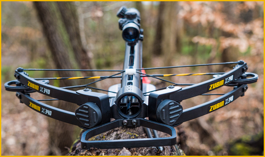

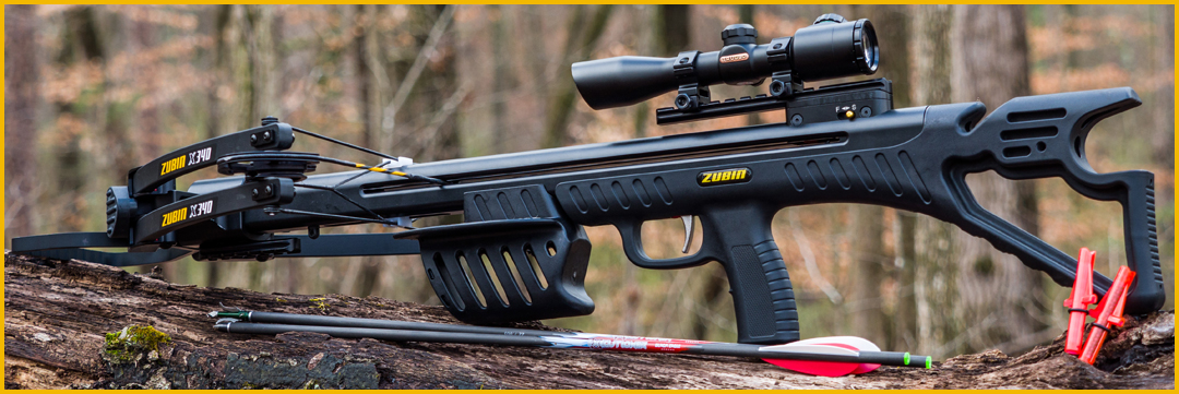

Když už jsme u těch netradičních střel pro kuše a speciálních kuší, vložím něco málo o americké kuši Zubin X 340. Kuše střílející kule už tu byly v podobě balester, různých typů od čínských výrobců nebo velmi zajímavé americké kuše STS 480.
Kuše Zubin je konstrukčně jiná. Má hlaveň, ze které je schopna střílet nejen šípové střely, ale i saboty a to ne s jednou kulí, ale rovnou se 16-ti broky. Takže funguje i jako brokovnice. Vhodné pro lov na pernatou nebo drobnou zvěř. Zajímavé řešení za zajímavou cenu.

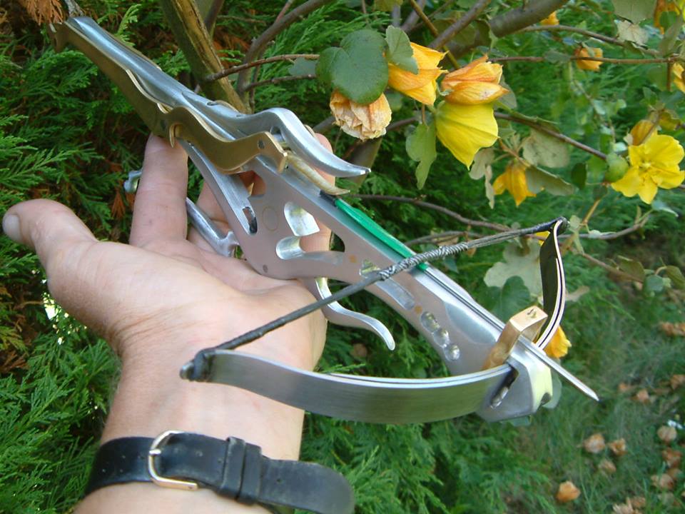

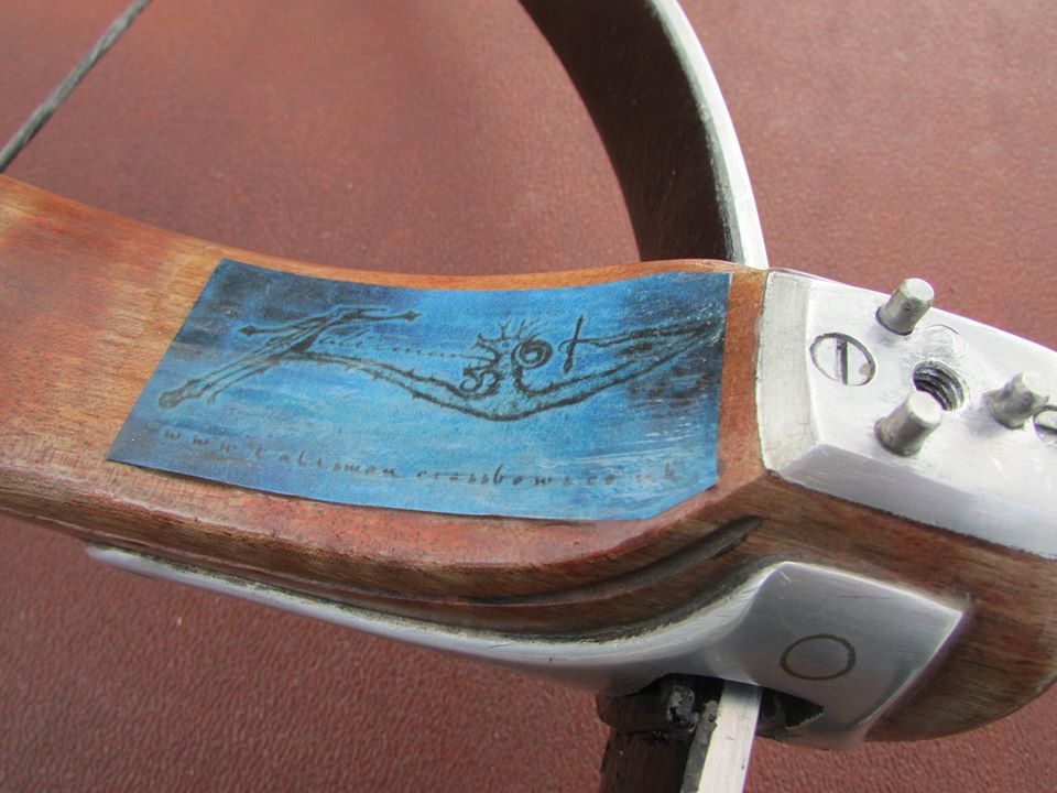

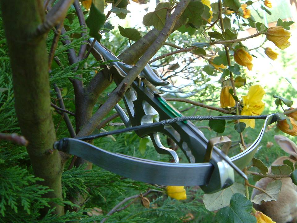

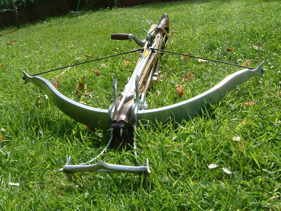

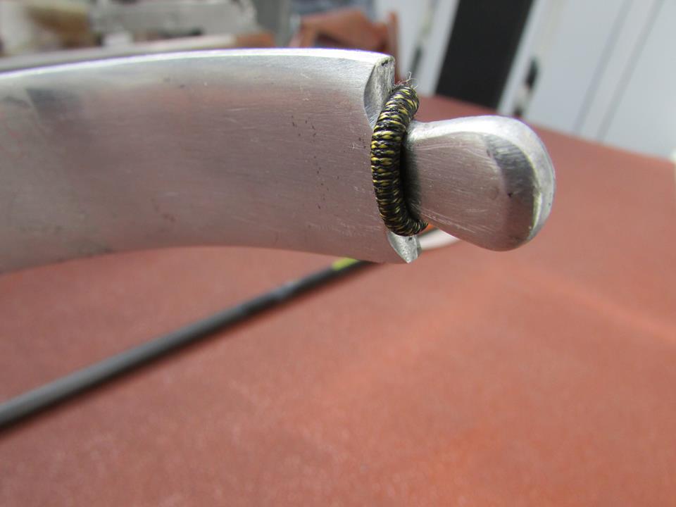

Dnes bych vám chtěl přiblížit velice zajímavého zakázkového výrobce tradičních kuší i kuší poháněných pružinou - Talisman Crossbows z Velké Británie.
Vynálezce a výrobce v jedné osobě Phila Abrahamse aka Phila Talismana, který staví jak klasické reflexní a kladkové kuše, tak právě i balistu, u které energii obstarává tlačná pružina v předpažbí.

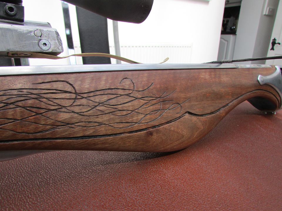

Jeho kuše se vyznačují ručním zpracováním, kvalitními materiály ( nerezová ocel, hliníkové a hořčíkové slitiny, titan!, ořechové dřevo), osobitým "fantasy" designem a vysokými výkony...

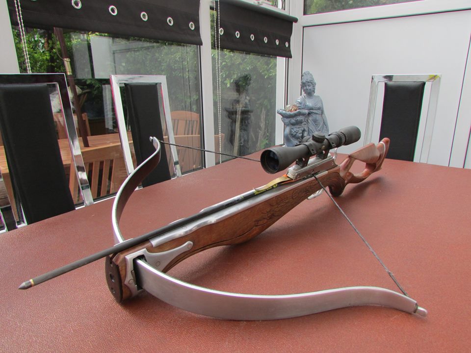

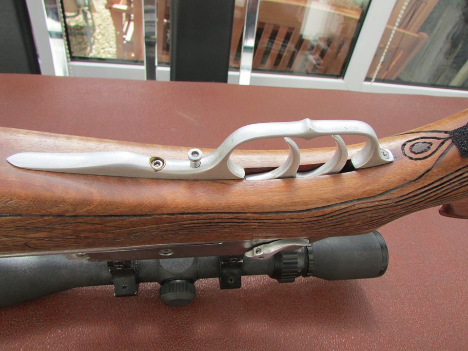

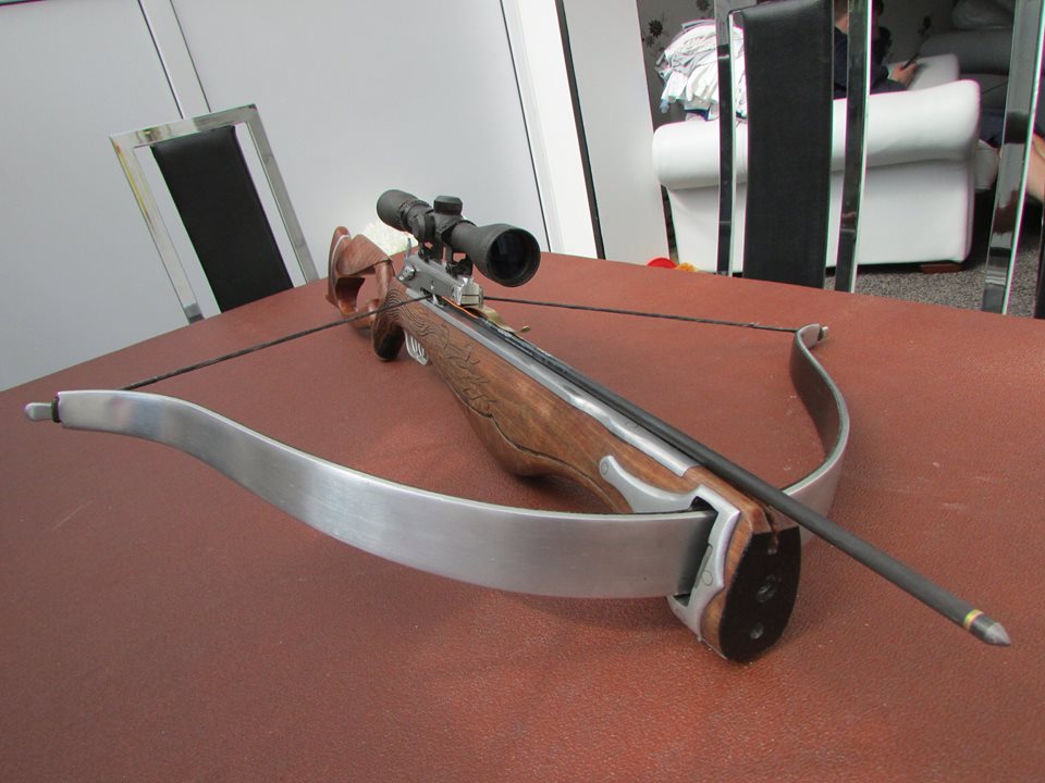

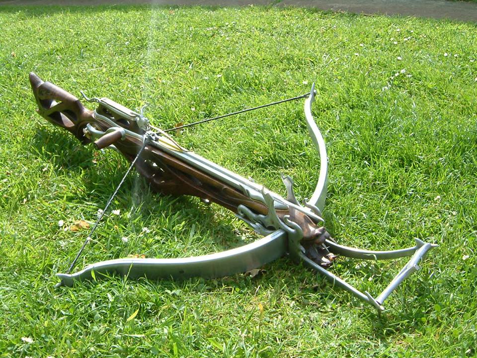

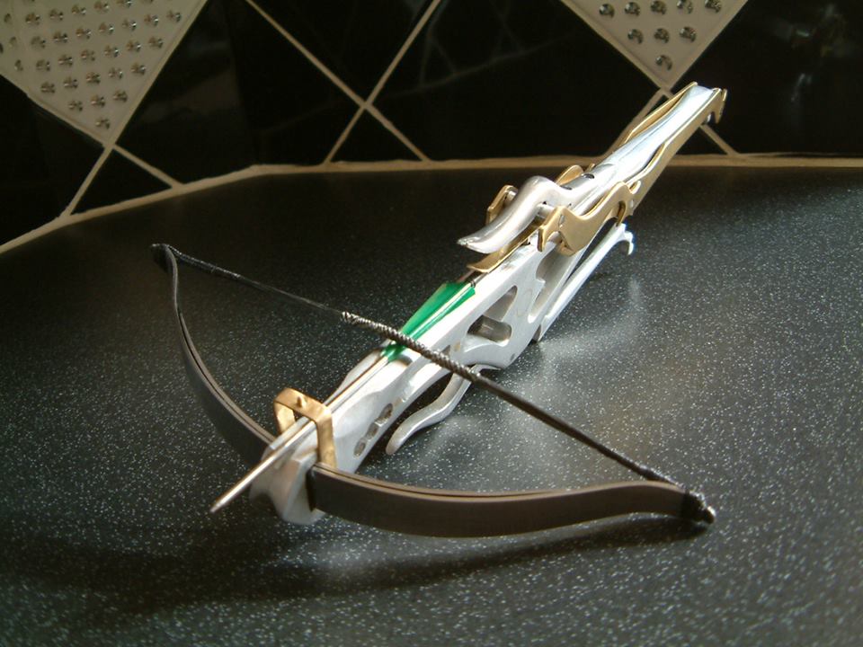

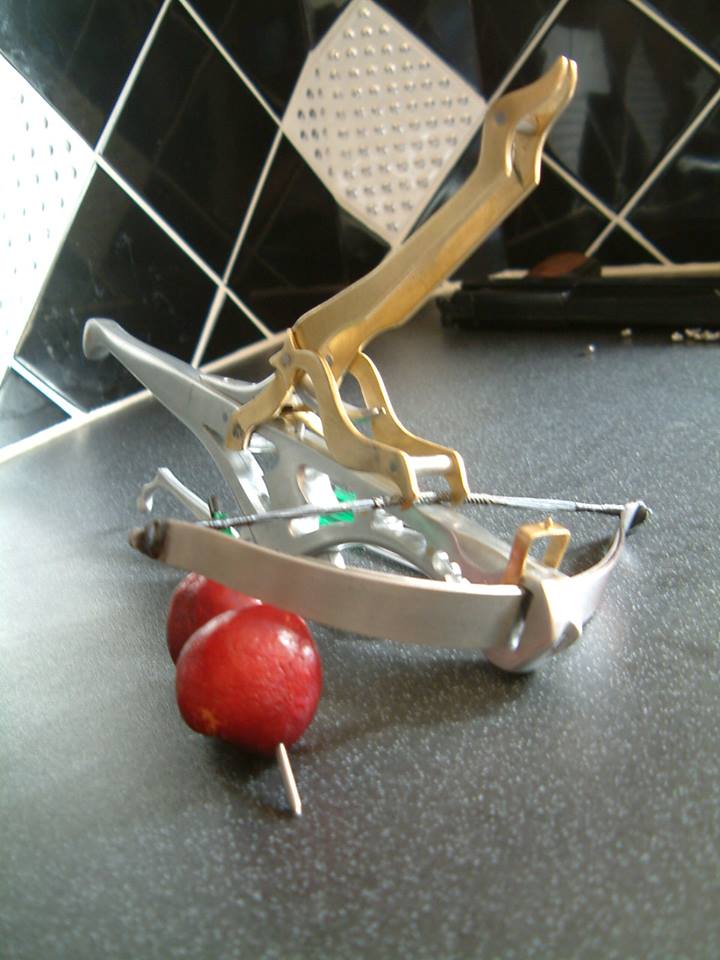

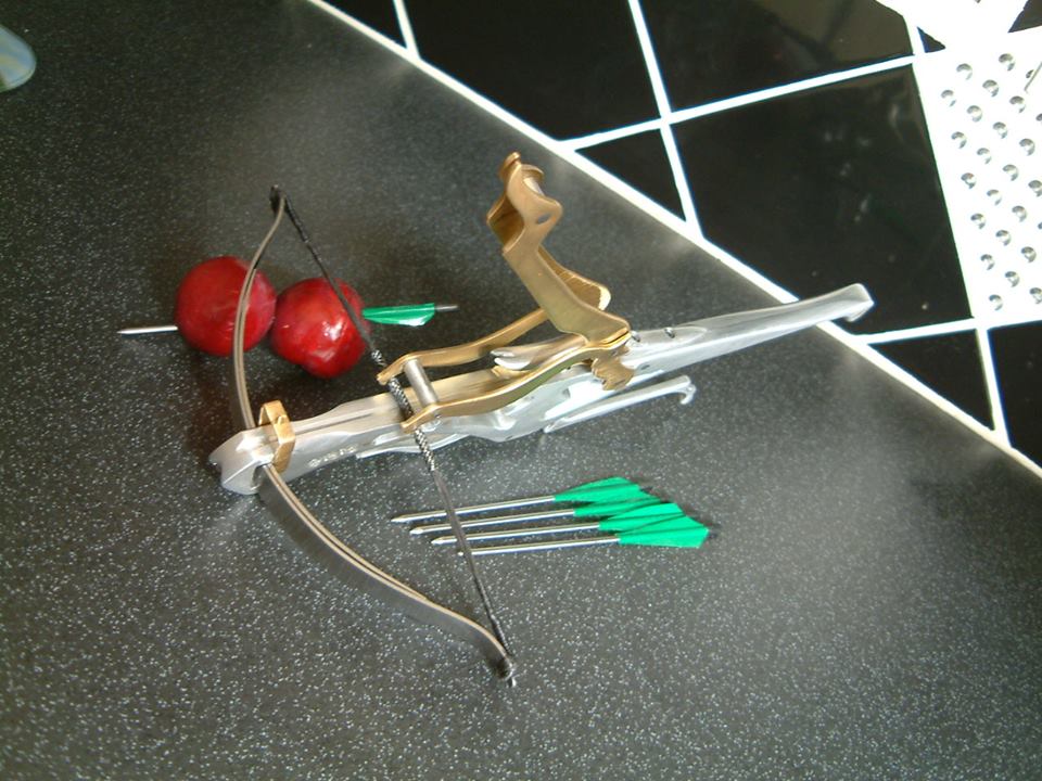

Na prvních obrázcích je tradiční kuše miniaturních rozměrů, s ocelovým ramenem a integrovaným napínacím mechanismem, která perfektně definuje design kuší Talisman...
Další je o něco větší kuše podobného vzhledu se dřevěným pažbením,ocelovým ramenem a integrovanou nátahovou klikou...

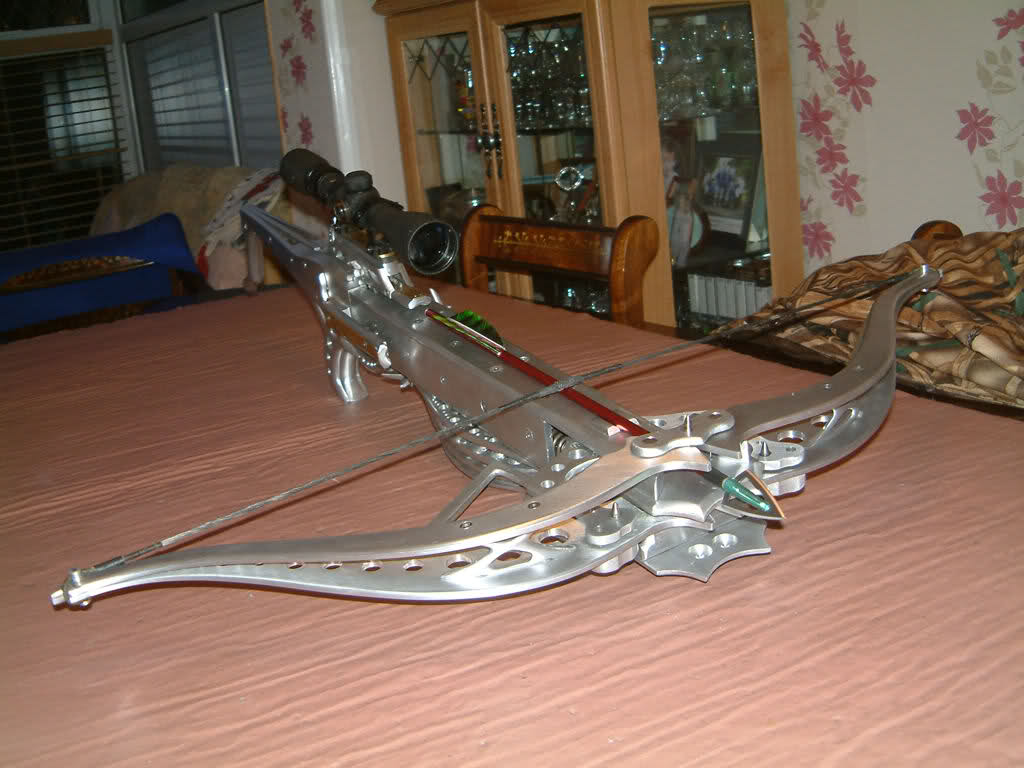

Na dalších fotkách je klasická reflexní kuše s názvem "Legend". Má ocelové rameno 90 lb pro klubové závody nebo 400 lb rameno pro lov.
Velmi pěkné zpracování, materiály, stavitelnou pažbu, spoušť s napínáčkem a automatickou pojistkou,...
Na dotaz mi Phil avizoval cenu okolo 4 000 liber...

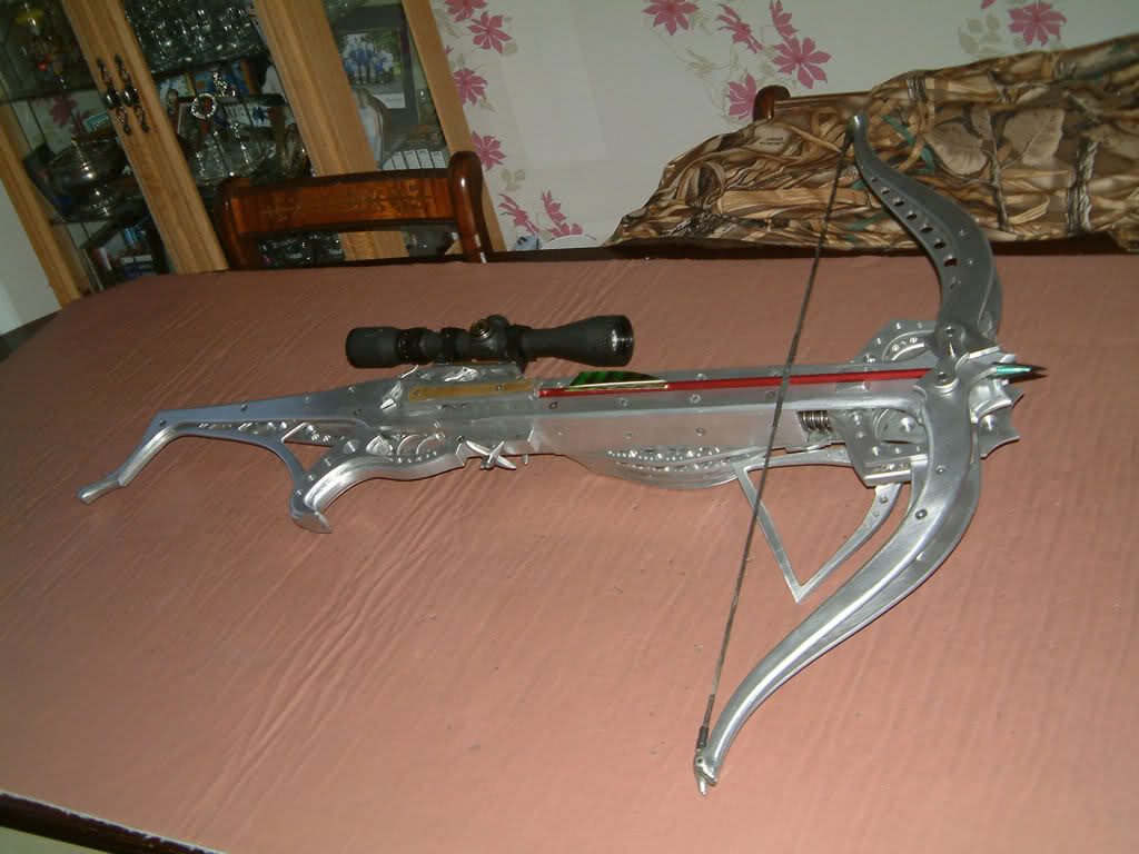

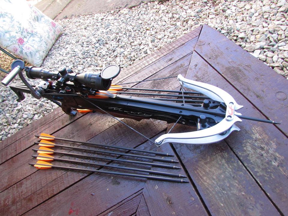

Posledním typem je netradiční "pružinová kuše" "Mantis".
Ta má právě tlačnou pružinu v předpažbí, která obstarává energii k výstřelu. Nejde tedy o kuši v tradičním slova smyslu...
Jde o relativně dlouhou a úzkou zbraň o hmotnosti 4,5 kg (bez příslušenství), která je natahována pomocí integrované nátahové kliky. Mantis se nabízela ve verzi "Recurve" a ve verzi Compound, kde na konci ramen byly kladky a kuše byla mírně výkonnější. Ceny začínaly na 1 500 librách a na kuši a všechny její součásti byla poskytnuta záruka 3 roky.
Kuše je vyvíjena několik let a je vyráběna v několika evolucích. Již první verze se chlubily výkony jako čistý průstřel osobního auta na 150 yardů, maximální dostřel tři čtvrtě míle se 700 grs šípem, destrukčními testy aluminiových nebo ocelových cílů,..... Každá další verze jde trochu dál a používá zkušenosti s předchozím modelem a lepší materiály. Například použitím hořčíkových slitin na "ramena" kuše se snížením jejich hmotnosti zvýšila rychlost střely o 20 - 30 fps.
Poslední evoluce "Mantis Elite" (verze "Compound" s kladkami) má nátahovou sílu přes 550 lb a prý, dle Philových slov, překonala se 400 grainovým šípem rychlost 600 fps! To je dle výpočtu nějakých 435 joule! Prý by neměl být do budoucna problém překonat 650 nebo dokonce 700 fps.
Nechme se tedy překvapit. Budu držet palce a popřeji Philovi pevné zdraví, ať vytvoří ještě hodně takových staveb...

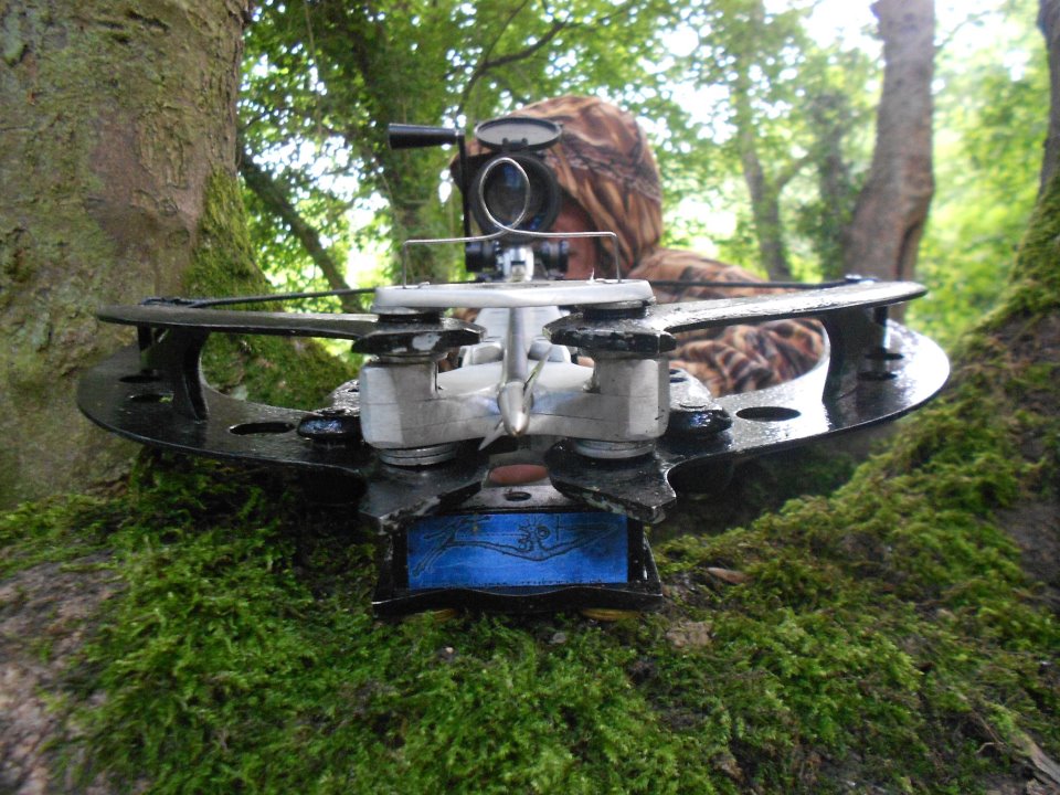

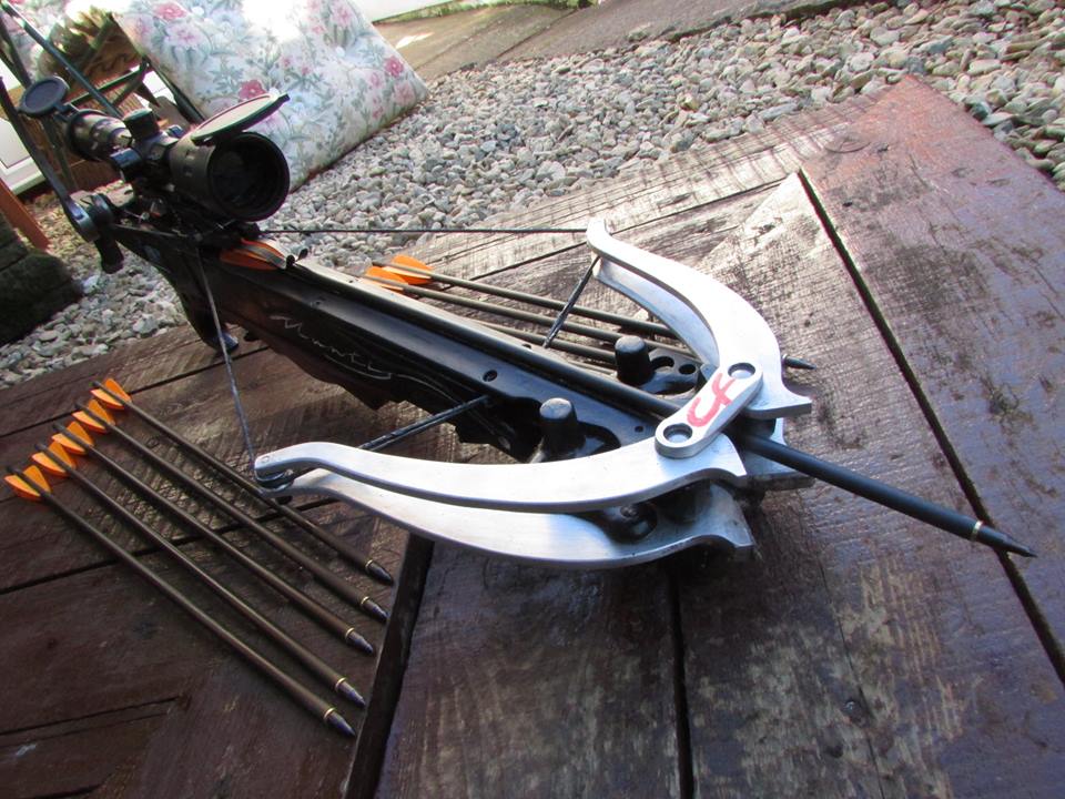

Pokud jsem vzpomenul kuše Talisman, neměl bych opomenout ranou verzi kuše Mantis, kde se experimentovalo s možností situování ramen "kuše" jak v horizontální, tak vertikální rovině.
Nešlo o novinku, tento systém již v polovině osmdesátých let využívaly britské kuše Oakwood, kde se Phil zřejmě i inspiroval. Talisman Mantis s pružinou uvnitř předpažbí je k tomu velmi vhodný. Pružina chodí stále stejně, jen přední část je pootočená. Nevím, jak je řešen spoušťový mechanismus, zdali má každá rovina vlastní spoušť nebo zda lze přepínat jeden spoušťový mechanismus pro rozdílné uložení šípové střely nebo zda spoušť odjišťuje vždy obě dvě strany, přičemž jen jedna je vždy založena. Tohle bohužel nevím...
Vše ostatní, včetně úchopu zůstává, ať už se z kuše střílí v jakékoliv rovině.
To KOŘEN: Co se týká spolehlivosti, ramena Mantisu jsou z top materiálů a snad kromě uložení nebudou nijak extrémně zatěžována, prasknutím pružiny by k většímu nebezpečí také nedošlo, pořád je skryta v předpažbí.

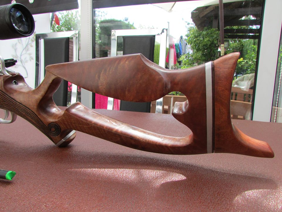

Na nějakém fóru psal jeden z majitelů Mantisu, že střílí na 200 - 300 yardů ![Rolleyes Rolleyes](https://lukostrelec.cz/subdom/forum/images/smilies/rolleyes.png) Inu, proč ne...
S těmi pažbami máš pravdu, britské větrovky jsou toho skvělým důkazem...

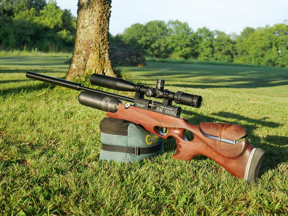

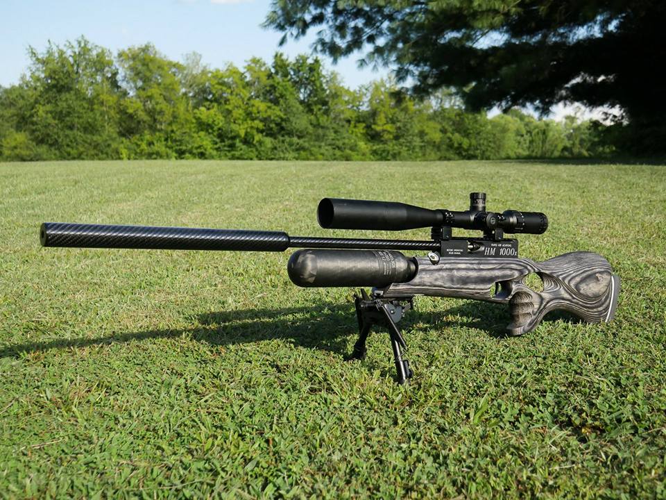

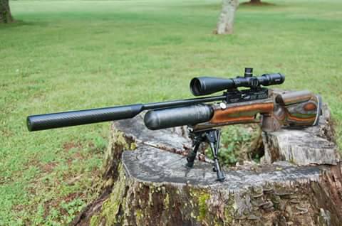

Já přidávám RAW HM 1000 v různých variantách zapažbení... Možná inspirace pro nějakého majitele kuše zde.

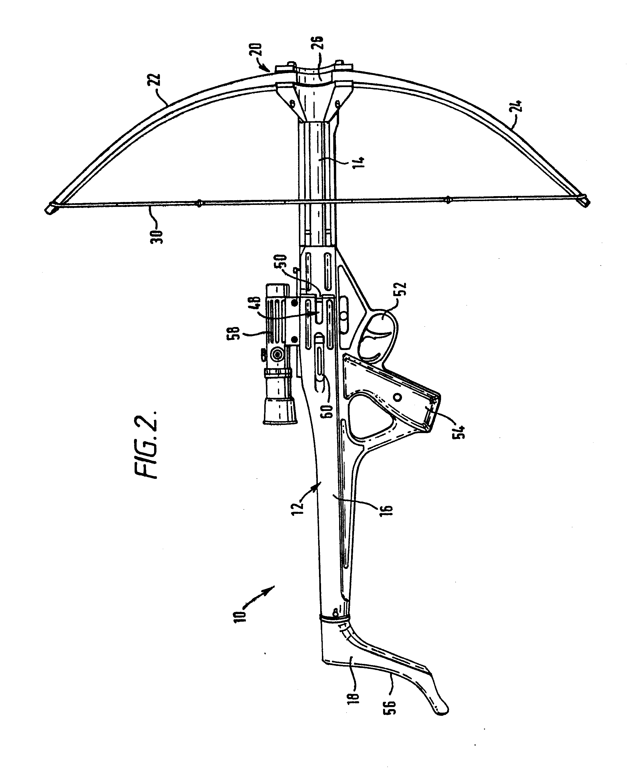

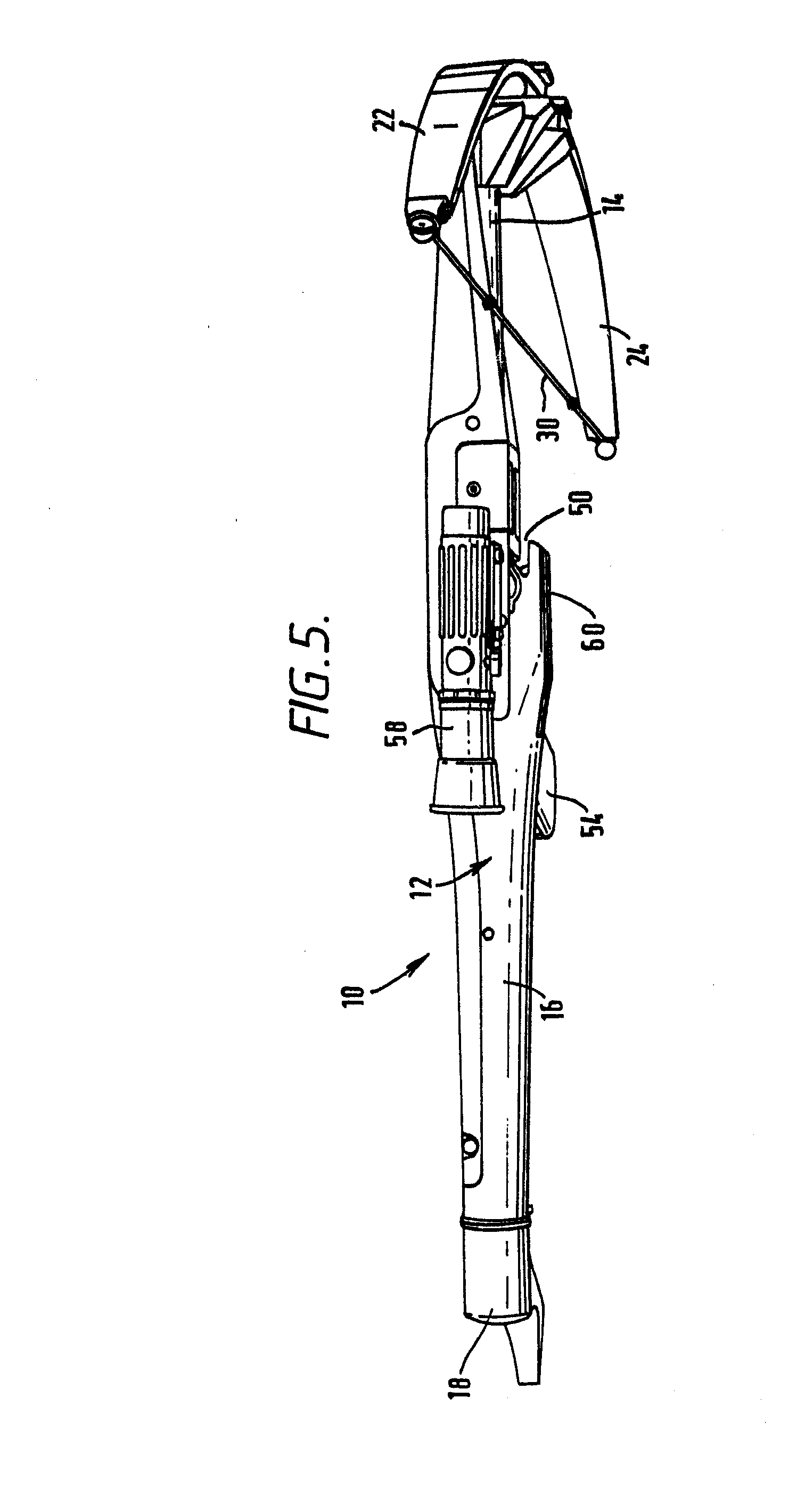

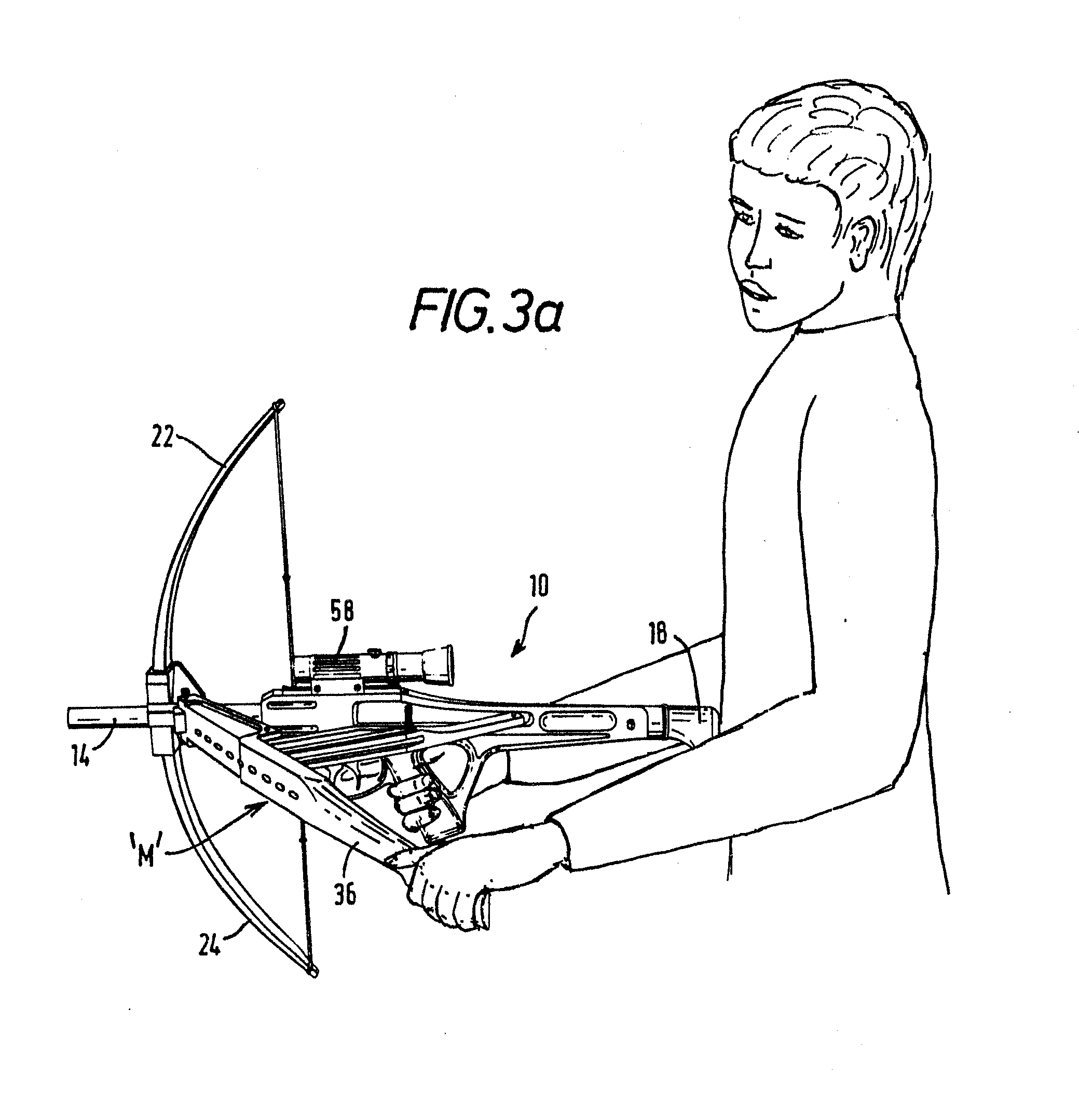

Abych navázal na předchozí příspěvek o vertikální kuši Talisman, zabrouzdám do let osmdesátých, kdy ve Velké Británii vznikla vertikální kuše Oakwood.
Na svědomí jí má vynálezce a konstruktér Ivan Patrick Williams (který je údajně držitelem 2000 různých patentů) a který si společně s firmou Oakwood Sport and Survival Limited mezi lety 1983 a 1985 nechali zapsat a registrovat nejzásadnější patenty na uvedené kuši. Jedná se o vertikální kuši, s bezrailovým uložením šípu a systémem nátahu, který probíhá vestavěnou boční pákou (ta je jinak součástí boku těla kuše). Po odjištění se páka zdvihne do přední polohy a přes systém přepákování posune lučiště s tětivou po vodící trubce vzad k záchytu (kuše se "zkrátí"). Po zachycení tětivy se páka tlakem vzad dolů zpětně zaklapne a zajistí a svým pochybem posune lučiště do své výchozí polohy (nyní již s nataženou tětivou a tím se kuše co do délky i mechanicky "natáhne"). Přes relativně krátkou dráhu nátahu 7,25" (tj. 184 mm) je nátahová síla rovna 200 lb. Pro střelbu s lučištěm ve vertikální poloze je na kuši umístěna tovární optika s integrovaným náklopem. Pokud chtěl uživatel střílet s lučištěm ve vodorovné poloze, musel přetočit kuši o 90°. K tomu sloužila botka pažby, kterou si uživatel mohl otočit taktéž o 90°, vyosená pistolová pažbička v přední části a mechanická kovová mířidla pro tuto osu. Kuše měřila 775 mm, měla rozpětí ramen 686 mm a vážila přibližně 4,4 kg.
