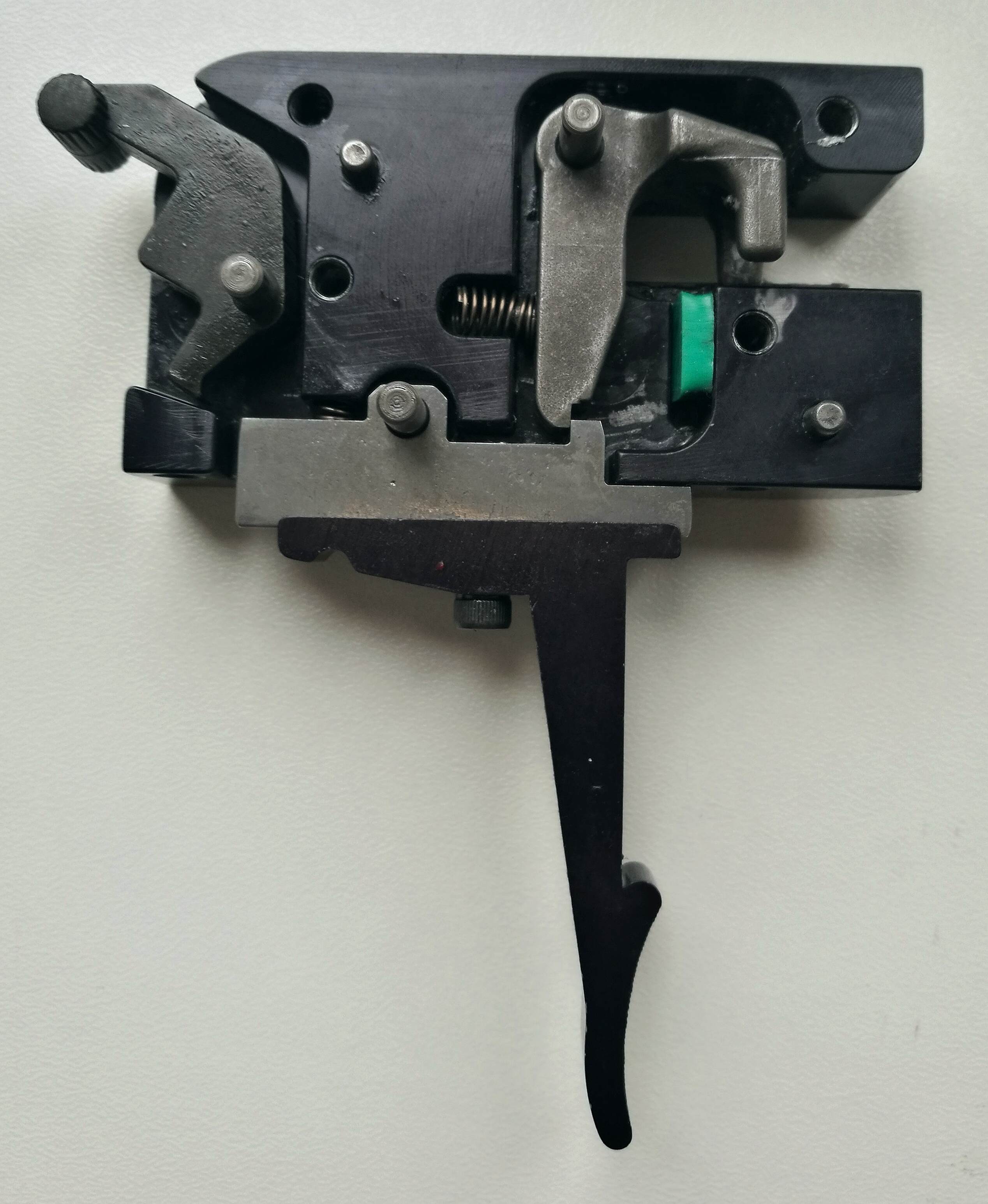

Na zkoušku jsem si i rozebral původní spoušťový mechanismus Excalibur:

WOW! super upgrade. Spoušť dělá u střelby brutálně moc. Každému sedí samozřejmě vždy něco jiného, ale zrovna toto je věc, která by imho sedla každému. Za rozborku origo spoušťáku máš u mě zlatého bludišťáka  Big Grin takovéto fotografie kušomilové a kušofilové vždy rádi vidí. Těším se, až si ji vyzkouším.

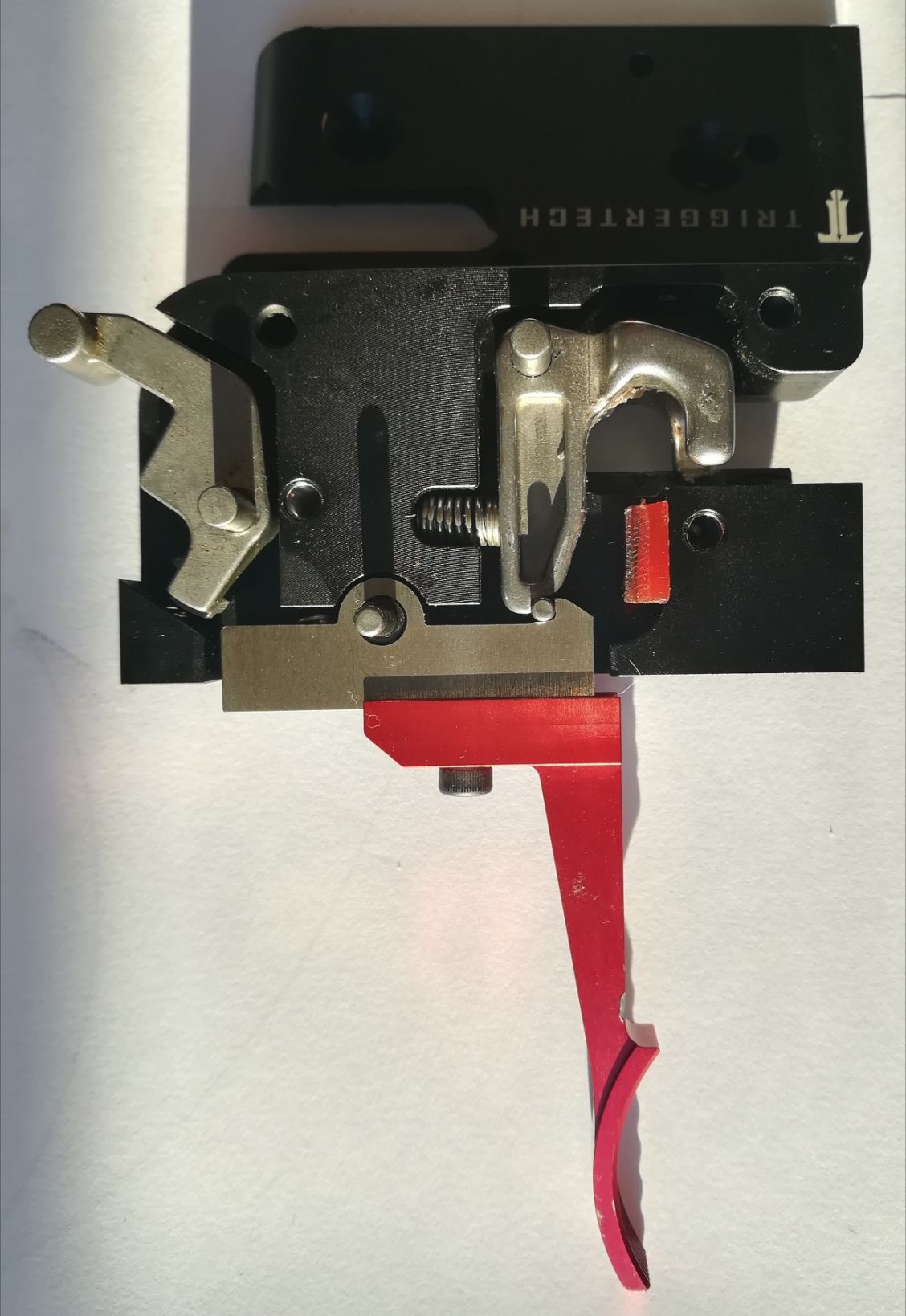

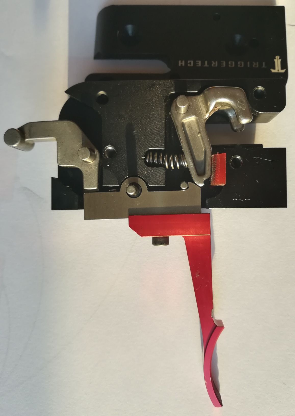

ACP a Triggertech jdou však jinou cestou, mají mezi lučíkem a záchytem vložený malý váleček, který snižuje tření (toto tření je u Bulldog 380 značné, už i na 310 je ta spoušť tvrdá). V Triggertechu je tento váleček plovoucí, u ACP je přidělaný k záchytu (usuzuju jen z fotek). U Triggertechu se mi nelíbila hůř čitelnější spoušť (výstřel přišel dřív než chceš, což na závodech nepotěší), ale třeba jsem měl vadný kus (vada válečku). Čím víc váhy drží záchyt tětivy (pro Bulldog 380 je to 260 lb = 118 kg), tím větší nároky na spoušť jsou, proto jsem dal Triggertech na kladku.
Jestli máš Bulldog 380, tak tam je lučík mírně předsazený oproti spoušťáku, tudíž Triggertech bys asi musel mechanicky upravovat:
ACP trigger existuje i ve variantě pro Bulldog.
Díky za zkušenosti a doporučení. Psal jsem na podporu Triggetech a tam mě odpověděli, že to na Bulldog 380 nemají odzkoušeno. Nabídl mě, že mě to může poslat za cenu bez poštovného s možností vrácení zpět. Také jsem se díval na stránky Excalibru a viděl jsem, že to mají i pro Bulldog 380. Takže to mají na tyto výkonné kuše odzkoušené.
Zvážím co je lepší varianta.
Ještě jsem v telefonu našel dvě fotky rozebraného TriggerTech:
