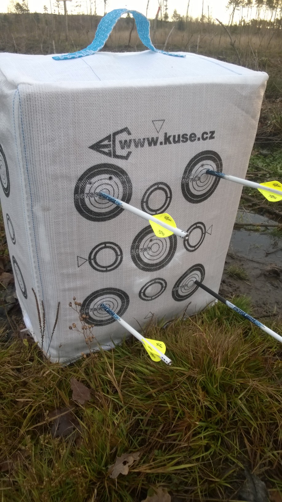

Potom je tu samozřejmě otázka, jestli se ti do toho chce dávat tolik peněz - a jestli víš, že u toho zůstaneš. Ono to totiž není jen o kuši, ale i o terčovnici, kterou by neprostřelila (mě i ta Cermanova některý šípy na 20 yds zastaví, až když letky zejí hluboko uvnitř), nějakých šípech navíc, lepší spoušti a hned je to o desítku dražší Big Grin Tak asi tak, no Smile
Jo, a ještě přidávám jedno foto soustřelu Bulldoga 385 na 30 yds v sedě
