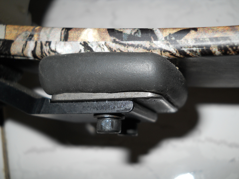

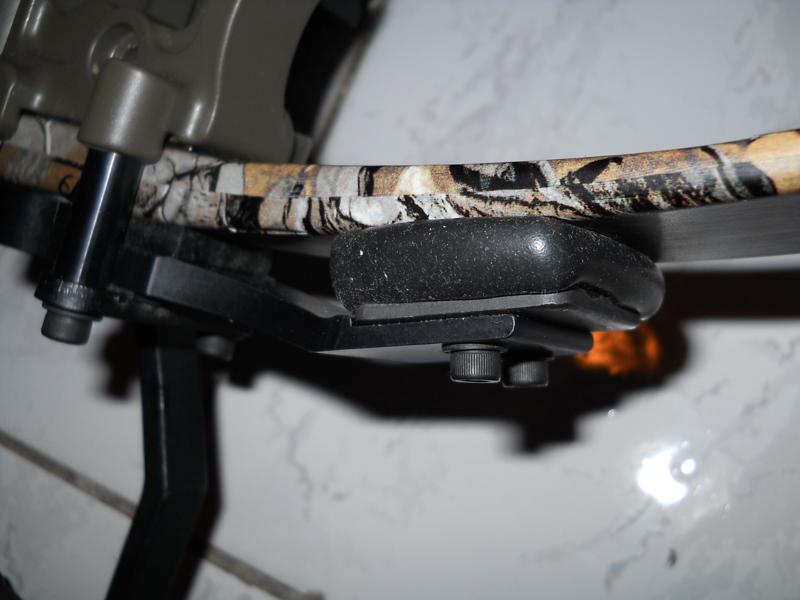

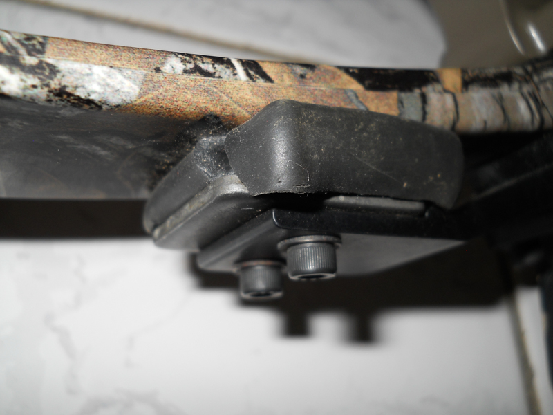

Takto dopadly mé Air Brakes po cca 170 výstřelech na Bulldog 380. Vzdálenost mezi tětivou a R.E.D.S. jsem měl nastavenou na 5 mm. To mě doporučil p.Cerman, když jsem u něj kuši kupoval. Teď to řeším přímo s Excalibrem - servis. Poslal jsem jim tyto fotky a poslali mě nové gumy s doporučením na nstavení tětivy od R.E.D.S. na 1/2" - maximum dle manuálu. Tak jsem zvědav co Air Brakes vydrží teď.

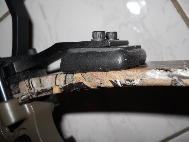

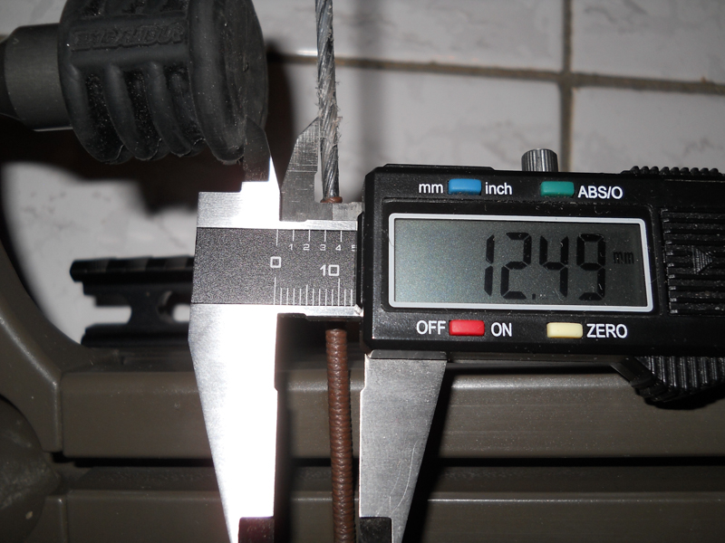

Ještě přidám nové nastavení Air Brakes. I přesto, že je tětiva 12,5 mm - 1/2" od R.E.D.S., tak nejsou Air Brakes v ideální poloze. Jsem zvědav na životnost při tomto nastavení.
Takže to mám bohužel potvrzeno přímo z Excalibru. Air Brakes nejsou na sérii Bulldog ideální.
You are correct, the Air Brakes actually do not fit the Bulldog crossbows very well

No tie gumy tlmicov ramien su pekne stlacene.ich nepracovne stlacenie sa da regulovat do istej miery aj vyskou predpatia tetivy.gumy tlmicov tetivy by mohli vyrabat aj z tvrdsej zmesi.tato je makka ako guma pre skolakov.

To není moc dobré, asi by to tak nemělo být. U Micra mám tětivu od tlumičů taky více než centimetr a v pohodě.
U Matrixe po výměně tří středových omotávek jsem taky přidal jednu otáčku, tětiva se vytáhla a začínala se více otiskovat do tlumičů. Pak už OK, ale počítej s tím, že se ti malinko zvedne nástřel. Ty tlumiče ramen
( Air Brakes ) by mě strašili ještě víc. Taky si myslím, že by to chtělo přidat otáčku až dvě na tětivě. Nebo tlumiče shodit pryč.
Koukal jsem na fotky u Cermana a fakt to vypadá, že má tětivu narvanou až na tlumičích, ale fotky můžou samozřejmě zkreslovat.

Vstřícnost ze strany Excalibru skvělá, ale bohužel Air Brakes nejsou na můj Bulldog 380.

Možná se pletu, ale co tak vidím tak ty když přidáš na těťivě ubereš si přední tlumiče a třepí se ti špafát, pokud přidáš povolíš ramena a štípe ti to přední gumu.
Mezi tlumiči musí být alespoň minimální mezera ... Moždná je to jen jiným úhlem vyfocení..

Já bych řekl, že kuše bude v pořádku, jen tam nepatří ty tlumiče ramen. To ostatně potvrdil i prodejce. Tak není co řešit. Prostě sundat a je vymalováno.  Sad
