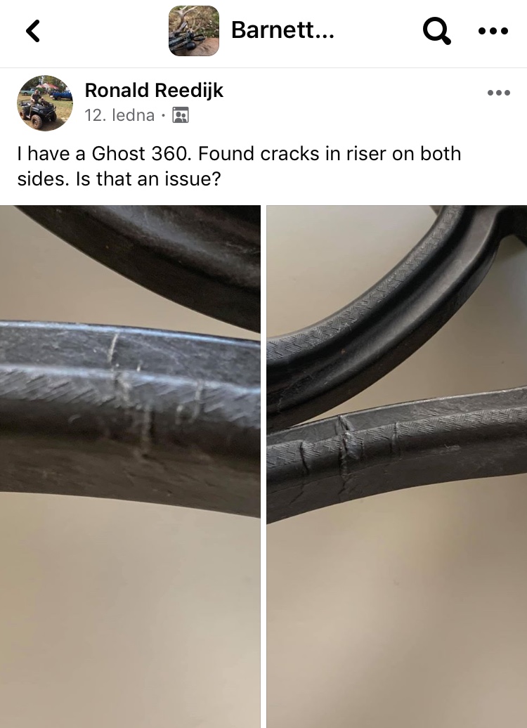

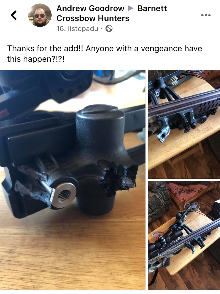

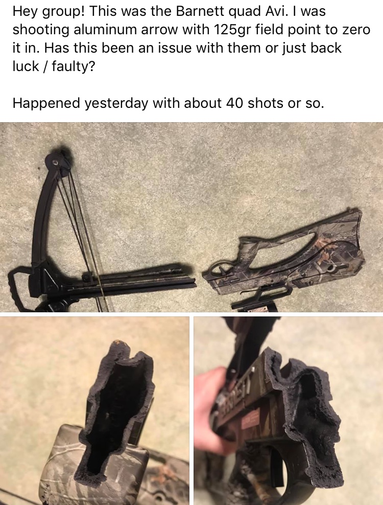

Myslím, že ne. Když se zmíním, že některé kuše jsou poruchové, mám to podložené. Denně vidím na amerických fórech poruchy kuší. Nejčastěji? Barnetty, některé Excalibury, některé Killer Instinct, zřídka Ravin, TP. Jsou značky, kde jsem nezaznamenal problém. Současná americká produkce Barnettu je pro mě naprosté dno kušařského průmyslu. Z kdysi tak slavné britské značky koncern Plano Synergy vytvořil plastikové křápy vyráběné v Číně. Některé řady nemají dnes už jen GRFP rail, ale i uchycení ramen popřípadě hlavu. Jak to dopadá je vidět v galerii. Myslím, že není co dodat. Komu to nestačí, tomu mohu poslat desítky dalších fotek do mailu (ukládám si je).
