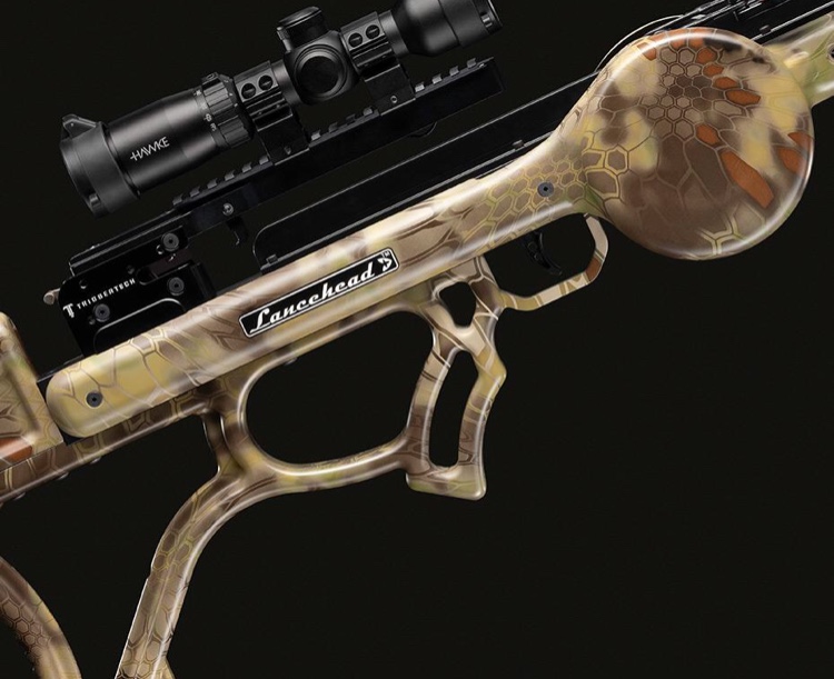

Velmi zajímavou a revoluční novinku představila malá americká firma Lancehead.
Jde o pár nadšenců, lovců a střelců z kuše, kteří v domácích podmínkách vyvinuli velice zajimavý koncept kuše. Trochu mi připomíná švýcarskou kuši bez ramen Marcela Burriho z 80.tých let, kde energii obstarávala dvojice tažných pružin po stranách railu. Zde rovněž neobstarávají energii výstřelu, jako u většiny současné produkce, různé variace pružných ramen, ale torzní pružiny (pera). Ty jsou umístěny po stranách railu vpředu a vzadu, otáčejí se proti sobě a přes systém kladek tak spolupracují a urychlují šíp. Díky tomuto systému je kuše velice úzká (3,9”!) a v tomto  směru nemá konkurenci. Nátahová síla činí 170 lb, délka nátahu bezkonkurenčně dlouhých 24”. K napinání slouží externí kličkový mechanismus.
Šípu o hmotnosti 350 grainu uděluje kuše rychlost 360 fps, což je velmi slušná hodnota.
Délka 35” je mírně nad současným trendem, hmotnost 9,9 lb je mezi dnešní produkcí vyšší.
Stejně tak cena je vyšší (1999$) a cílí mezi současné Top produkty.
Nutno ale podotknout, že kuše vypadá velmi zajímavě, zpracování kvalitně a příslušentví je od špičkových výrobců (spoušťový mechanismus Triggertech, optika Hawke,...).
Více informací najdete na velmi pěkně udělených webových stránkách výrobce.
https://lancehead.com/pages/performance-tech

Ta novinka od Lancehead je opravdu zajímavá a chtěl bych si z toho vystřelit. Masového rozšíření se to asi nedočká.
Oproti kuším je to delší, těžší a složitější. Uvidíme, zda přijde nějaká další technologická revoluce jako byla kuše s reverzními rameny (Armcross, Scorpyd,..) nebo systém HeliCoil (Ravin). Velký skok mohou přinést nové materiály. Ten pokrok se neustále zrychluje.

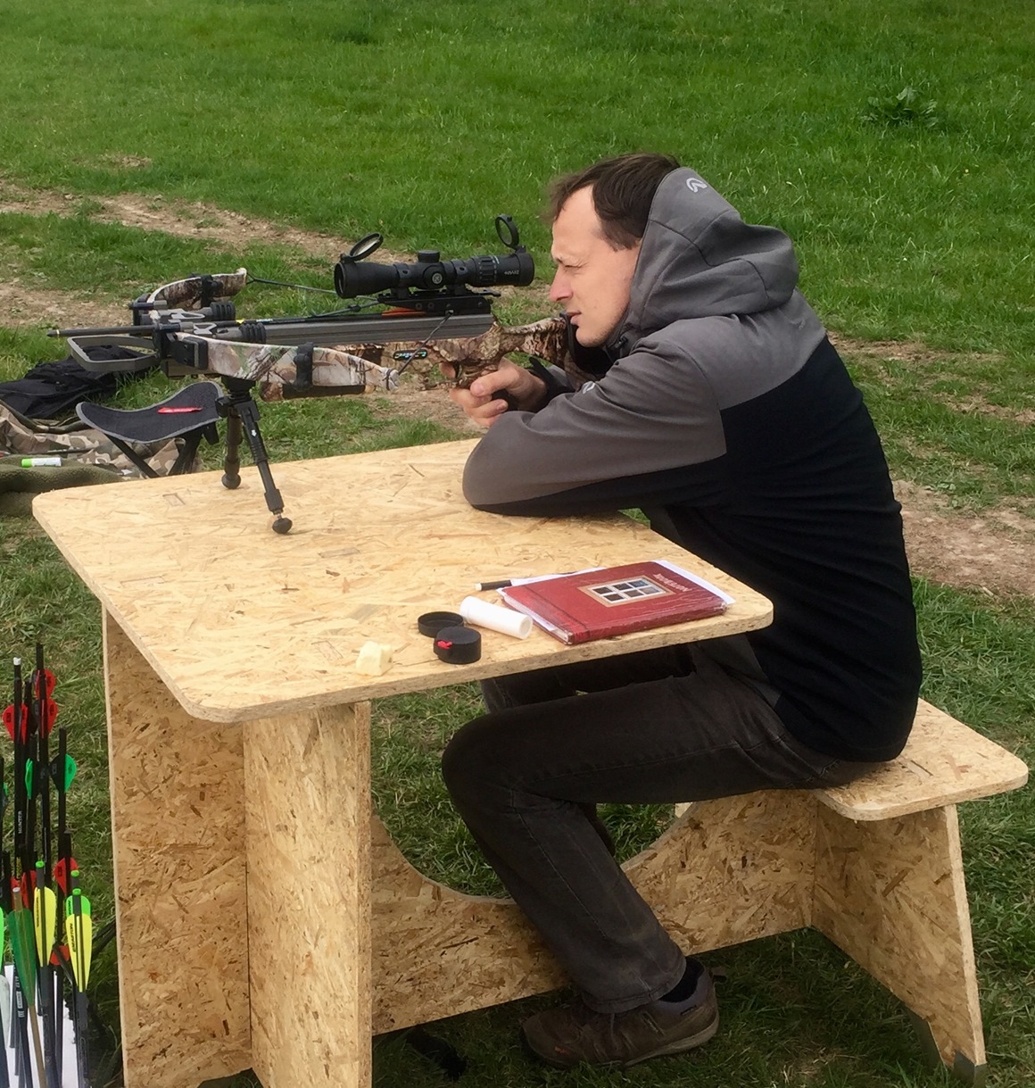

Bylo to z jednoho loňského setkání na půl cesty mezi námi. Stříleli jsme LR ze sedu s oporou a pak si dali malý trénink na 3Déčko.
Proběhlo i měření rychlosti a energie kuší, popovídali jsme, vyměnili si nějaké zkušenosti a novinky a dobře se najedli.
S kluky se sejdeme tak dvakrát do roka a pak na soutěžích. Pokud budeme plánovat další takový session, dáme zde vědět i pro ostatní.
Střílelo se ze sedu s oporou, ze skládací stolice, kterou navrhl a vytvořil KOŘEN. Někde na fóru je i její bližší popis. Šípy jsou od KOŘEN, který nám je staví na zakázku.
Na ty větší vzdálenosti je šance na "Robin Hooda" menší, ale stává se to. Samozřejmě je lepší střílet do jednotlivých terčů, ale u soustřelu to jinak nejde a jde únosnou míru rizika.
Svikaj střílel svůj upravený Excalibur Matrix "320", KOŘEN vyladěný Mission SUB-1 a já upravený Darton Toxin 150 SS.

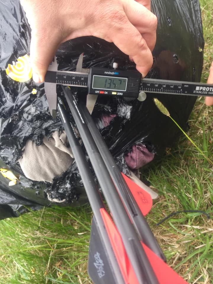

A když tak vkládám tabulku s rychlostmi a energiemi, tak aby to nezapadlo, vložím ještě jednu a to s naměřenými hodnotami maximálních dostřelů.
Tohle měření proběhlo během posledního setkání v lednu u mě doma. Součástí byla terčovka na 18 metrů, měření maximálního dostřelu včetně tipovací soutěže s nejlepším odhadem o láhev Tullamorky a druhý den měření rychlostí a energií s těžkými šípy.
Musím zmínit, že KOŘEN letos vyhrál terčovku i odhad dostřelů pro jednotlivé kuše, kde se na odhadu pro všechny 4 kuše sekl pouze o 50 metrů! Zkrátka to byl jeho den!  Smile
Střelba probíhala ze stolu s oporou, s úhlem náměru 35° (který se v reálných podmínkách jeví jako nejvhodnější pro maximální dostřel, měřeno analogovým sklonoměrem).
Všechny kuše používaly šíp o hmotnosti 417 grainu se svítícím končíkem (velice zajímavý byl i rozptyl třech šípů v cíli, který tvořil trojúhelník o straně jen několik metrů).
Po tomto střílení jsme se Svikaj zkusili Darton ještě s těžkými šípy 600 , 650 a 700 grain.
A jak je vidět z tabulky, dostřel byl ještě větší. Je tedy vidět, že kuše má velký výkonový potenciál a nejvyšší účinnost s šípy kolem 600 - 700 grainu. Teprve potom začne energie klesat.
