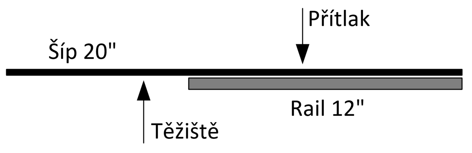

Ahoj, existuje podle vás nějaké pravidlo na optimální délku šípu vzhledem k délce railu? Nakreslil jsem pro názornost rail 12" (kuše Matrix), šíp 20" co má těžiště 6" od insertu a přítlak 5" od začátku railu.
Nebo je to úplně jedno?

To s délkou šípů a railů je zajímavá otázka.
Většina výrobců uvádí minimální délku šípu pro daný typ kuše.
Pokud jde o celorailovou konstrukci, není to tím, že bys nemohl vystřelit kratší šíp, ale že delší šíp se bude chovat klidněji. U krátké šipky si představ, že projíždí railem, vzhledem k délce a težišti se bude chovat neklidněji. Dlouhý šíp bude lépe veden. Opět bych to přirovnal k rozvoru u aut. Delší rozvor mezi nápravami Ti zajištuje klidnější jízdu v přímém směru.
Dalším důvodem bude přesah šípu před rail, aby jsi mohl osadit lovecké hroty.
U track-less a rail-less kuší je minimální délka šípu dána založením šípu v přední části.
Více tak připomínají luk. U Dartonu Toxin 150 je doporučován šíp 22”, u B&J Devastatoru 24”, u PSE Tac 15 pak až 26,25”.
