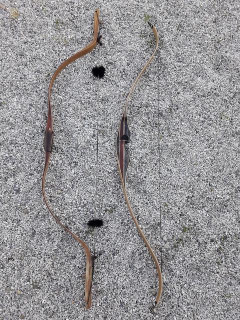

Dokáže niekto vyrobiť strieľajúci 140lb hornbow, okrem karpowicza ? Ako si tak prechádzam hornbowyers fb skupinu, všetko sú to len terčové libráže.
#32
Mal som tam samozrejme aj zaoblené rameno , aj rohovinu. Každý luk bol iný pokus nielen v lepe, či dreve jadra aj madla aj "uší" aj v rozmeroch aj v šľachách. Varíme z vody a sú nevyhnutné informácie,ktoré nemáme Jeden mal šľachy z jeleňa,jeden kravské, jeden zmiešané atď.
Ak si necheš komplikovať život vyrábaním oblín - nerob to. Nemá to žiaden vplyv na terčové strieľanie a na nič iné ti ten hokejkový luk čo sa chystáš robiť nebude.
Ono rozdiel medzi "leteckým" ďalekostrelom a bojovým, či dokonca terčovým skladákom nie je len v libráži. Ďaleko viac je to práve konštrukcia-teda rozmery, materiál,váha atď, atď. Rozdiel asi ako medzi bežným cestným autom a pretekárskym špeciálom. Alebo lepšie ,ako medzi husličkami z ľudovej školy umenia pre deti ( alebo , ako sa to dnes volá ) a koncertnými husľami od Stradivariho.

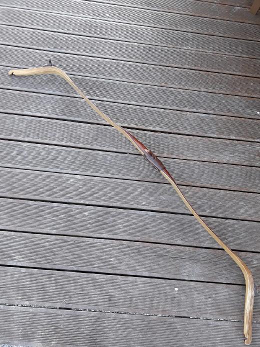

                Ahoj všem
Nevěděl by někdo ze zdejších členů výrobce,původ tohoto luku?Luk je už dost starý,u mě asi osm let a před tím prošel rukama pár mých kamarádů.Kožená ručka je dodělávaná dodatečně.
Budu rád za každé info.
