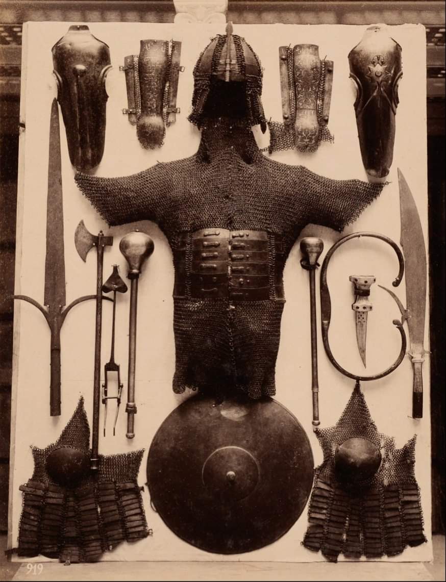

Zaujali ma tieto mamlucké luky na 7. stránke https://books.google.sk/books?id=NszvCwA...ri&f=false
Vie sa aké boli dlhé a silné ? A ako tam bola pripevnená tá kosť na madle ? Len z boku alebo zakrývala celé brucho madla ? V saracen archery je zmienka o kosti (ibranjak) na madle. Žeby taybugha popisoval toto ? Vždy som si myslel že ibranjak je niečo ako ten kúsok kosti na turkoch.
#84
Ak posudzovať podľa foto, ktoré luky označuje za "Mamlucké"- tak to vyzerá ,ako hromadná výroba - nie veľmi precízna- bojových "Osmanských" lukov, kde sa nehľadí až tak na váhu a výkon (teda aj na superkrátke ramená). Tieto luky boli skôr blízke tým čo nazývame "Tatárskymi" vojenskými - teda skôr cez 122 až ku 130cm +. Kostenné plátky na madle pokrývali brucho a boky. Prilepené a potom na krajoch oviazané šľachami. Vidno to aj na foto.

Aha, tak v tom som sa trochu stratil. Takže mamlucké, (či mamelucké?) luky boli podobné osmanským ? Ja nemam v pláne robiť kompozit, ale snažím sa o sklolaminátovú napodobeninu asi 80-100lb, nech mám s čím trénovať (nemám 3000 eruro na kompozit), a hľadám niečo podobné luku ktorý je popísaný v saracen archery. 48-50ntn a len 6 palcové siyahy. A tie luky na foto by sedeli tomu popisu.
#86
Ano - to čo je na fotke sú v podstate typické Osmanské vojnové luky- žiadne dlhé "syahi". A ak môžem poradiť- nechoď do laminátového 100 libráku -namietso tréningu si zničíš kĺby a teda ruky komplet! Radšej činkuj - trénuj ťah gumami a pod. ale neťahaj 100lb lamináty. TIE NIE SÚ NA ROZDIEL OD SKLADÁKOV ŠETRNÉ KU KĹBOM ! Ver mi. Tahal som to aj to a je to VEĽKÝ rozdiel. Alebo trénuj 100lb lešením /kladkáčom/ - ten je bližšie skladanému luku než laminát svojím priebehom náťahu...
