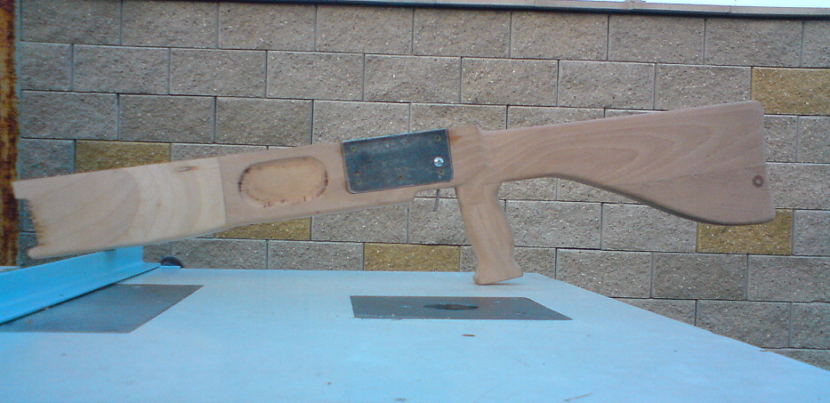

Děkuji za komentáře, co se týká síly nátahu, tak tu jsem uvedl co uvádí výrobce lučiště, ale je to jenom číslo nalepené na lučišti, skutečnost jsem opravdu neměřil, vím že samozřejmě souvisí i s délkou nátahu. Do výroby vlastního lučiště jsem nechtěl jít od začátku. Nechtěl jsem si rozbít hubu při druhém výstřelu Smile. Nemám zkušenosti s výrobu sklolaminátu a u takové aplikace jako je lučiště kuše se moc chyby neodpouští. Když ti praskne pažba při vrtání nebo při broušení, tak si zanadáváš, ale zdraví ti zůstane. Chtěl jsem taky trochu konzistentní účinnost a aby to taky nějak vypadalo a cena 1200Kč za koupené lučiště je velmi malá. Historickou kuši jsem nechtěl vyrábět.
Hlavu s lučištěm mám připevněnou třemi šrouby a jedním vloženým šroubem do těla kuše, sundávám ji jenom výjimečně - proč taky? Hlava byla taky asi až na čtvrtý pokus, dostává všechny ty rány a nechtěl jsem ji po každé desáté raně dotahovat.

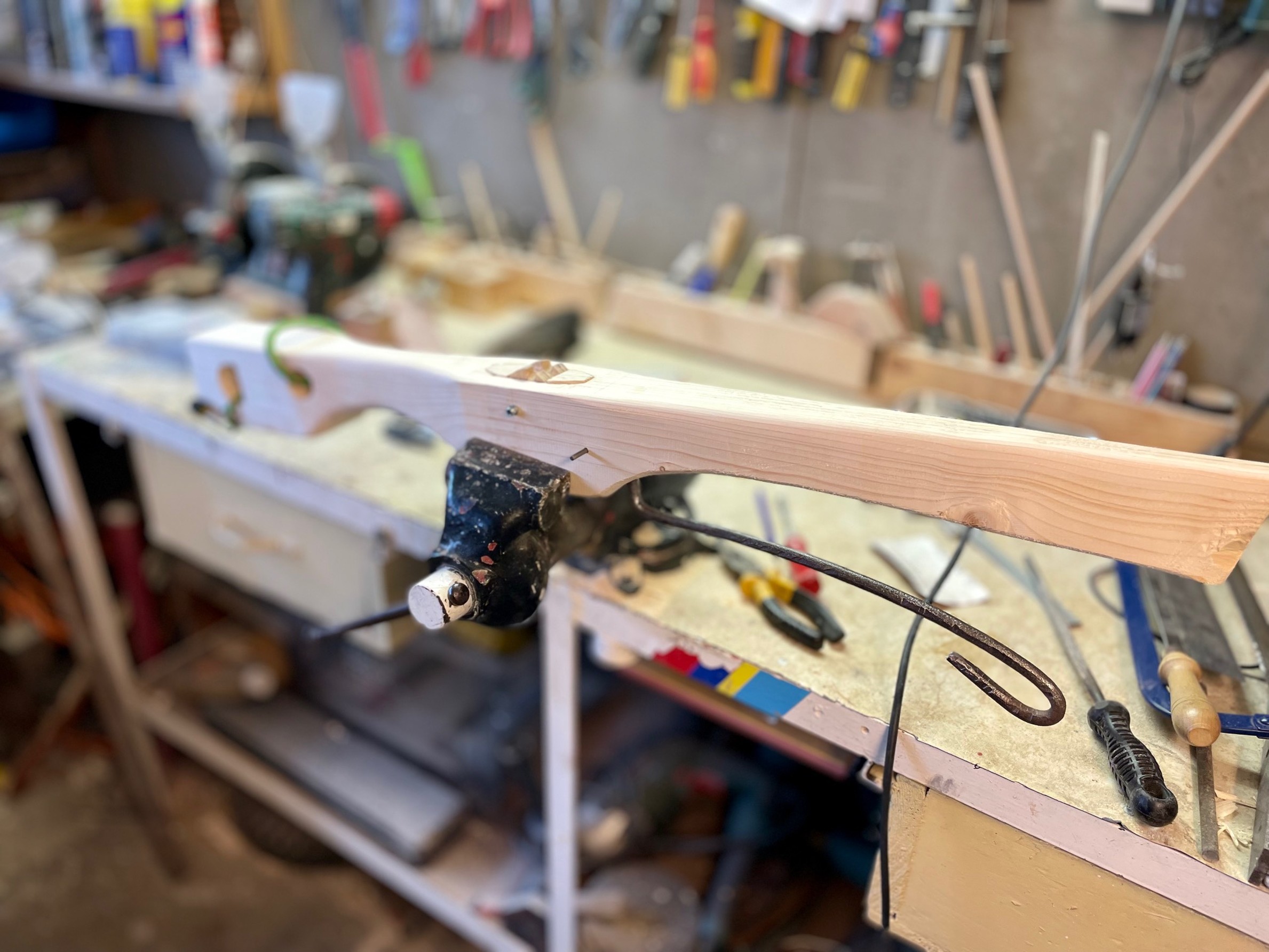

přes léto jsem vyrobil pár schopných luků a v zimě "lovím" schopné dřevo, aby do další sezony trochu proschlo a bylo z čeho zase vyrábět. Tak abych v dílně nezahálel, rozhodl jsem se vyrobit kuši. Klasickou, středověkého stylu, dřevěnou, s jednoduchým funkčním spouštěním - ořechem.
Cílem je dřevěné tělo kuše délky cca cm s dřevěným lučištěm délky -90-100 cm. spouštěcí páka ocel. Uchycení lučiště vyklínkováním a svázání přírodním provázkem

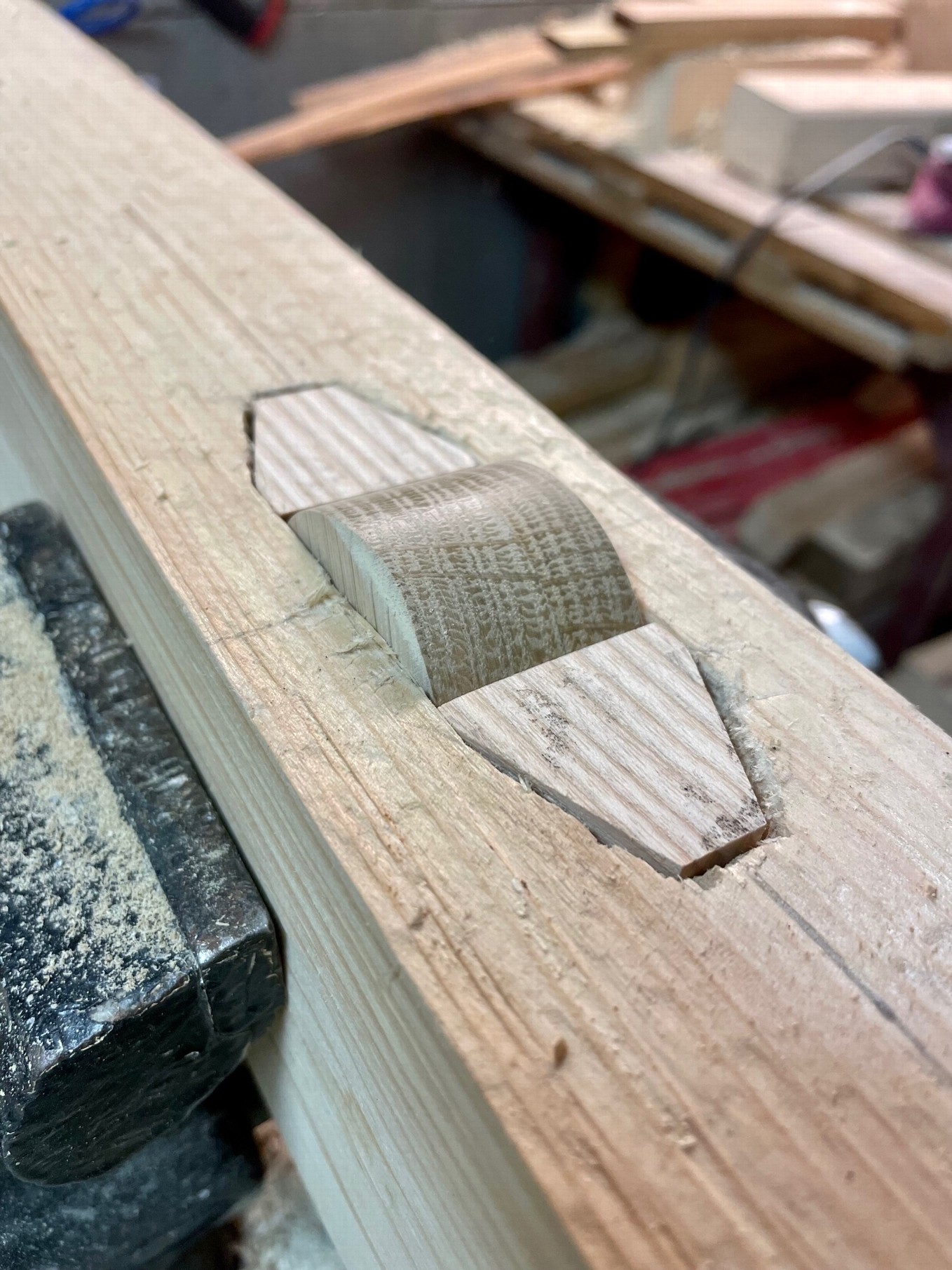

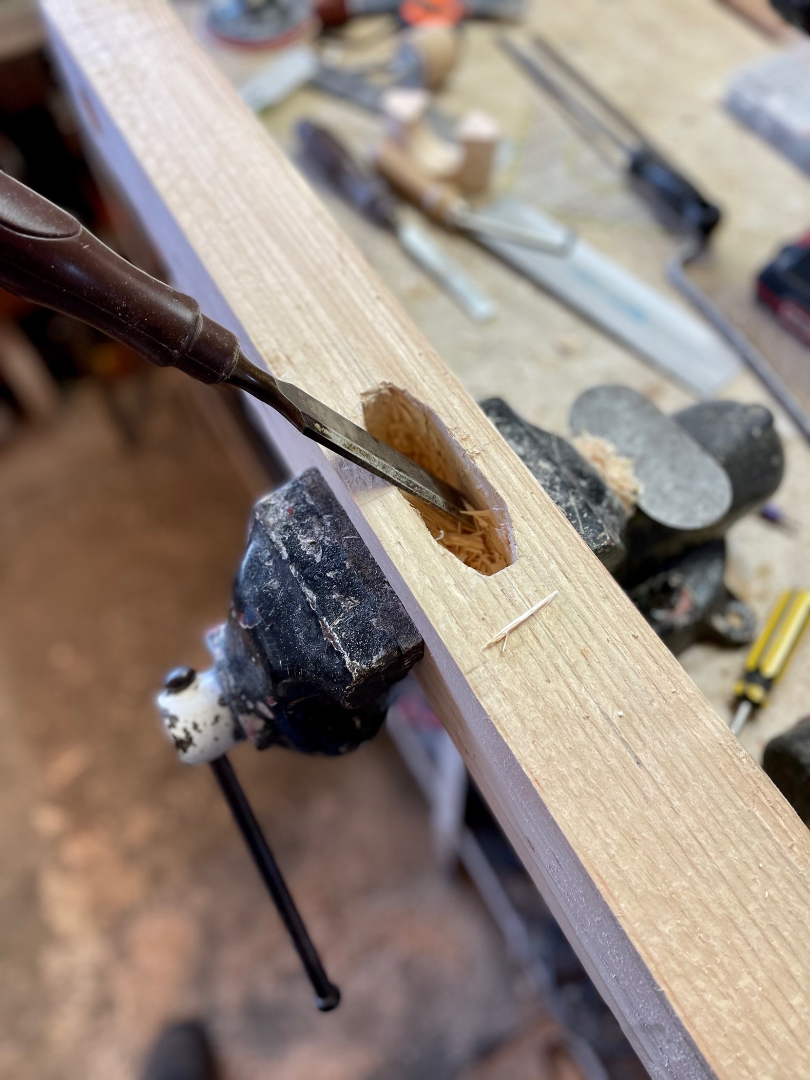

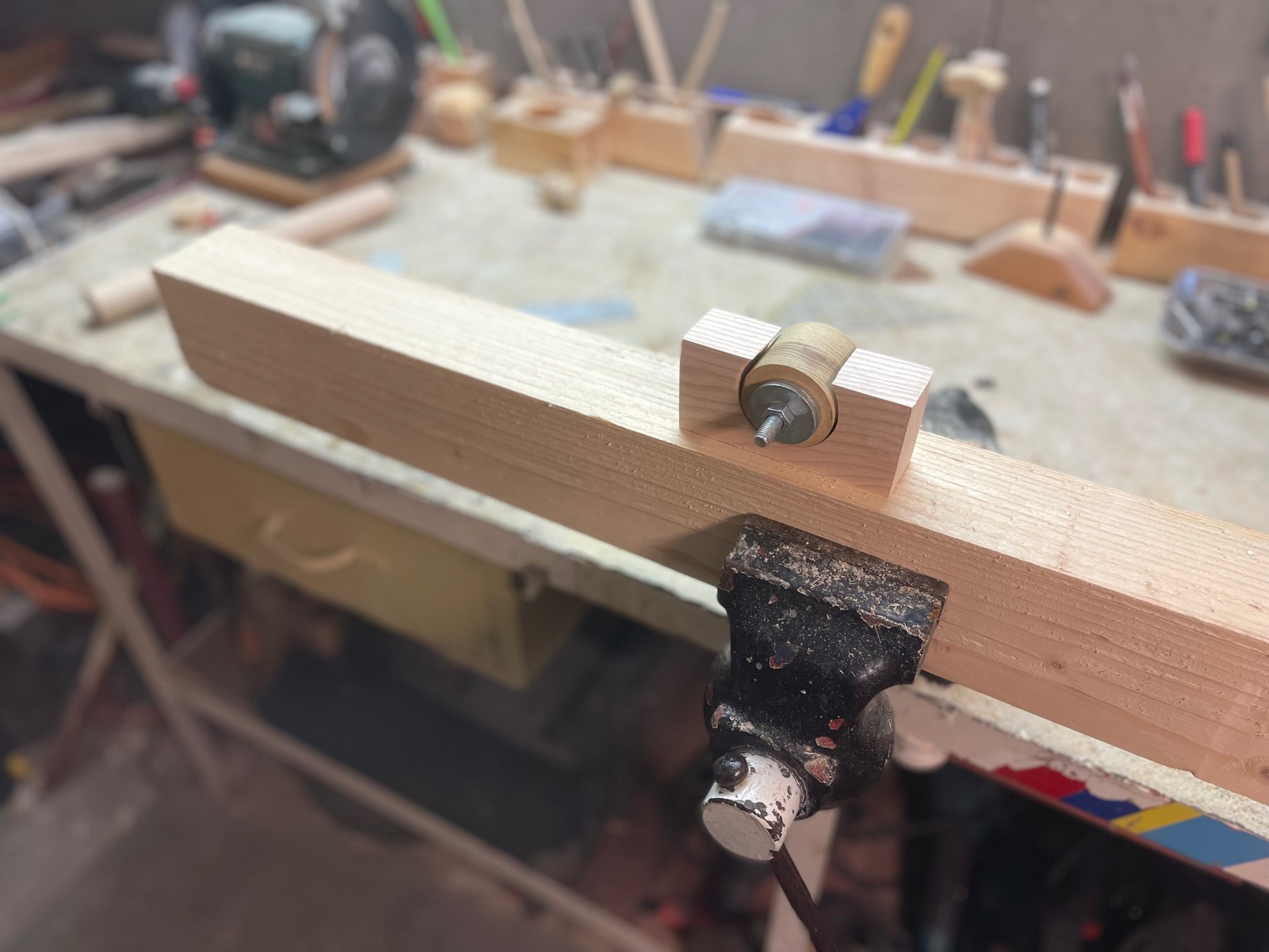

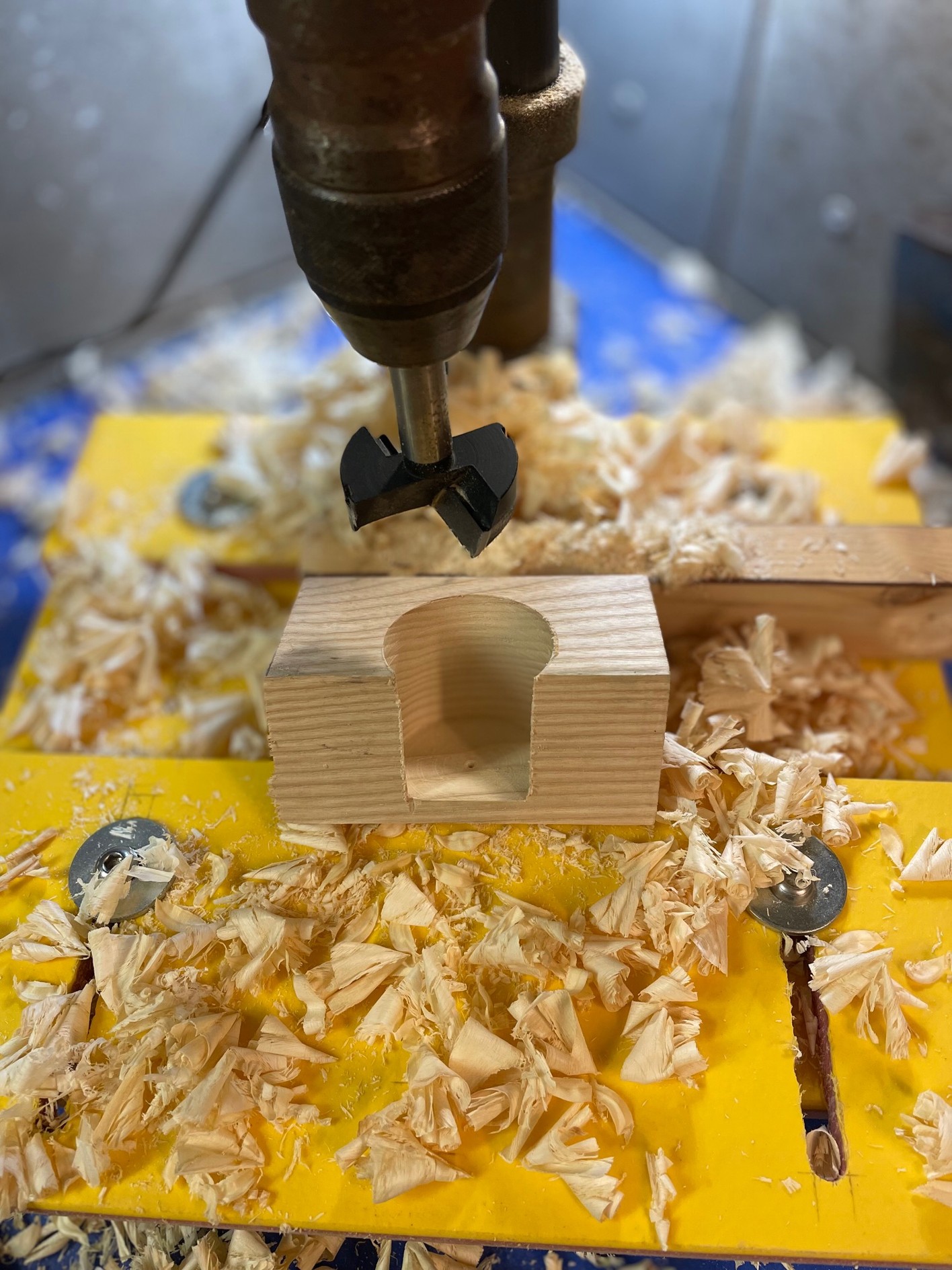

Tak jsem začal ořechem a objímkou.
Rady a zkušenosti se stavbou uvítámSmile

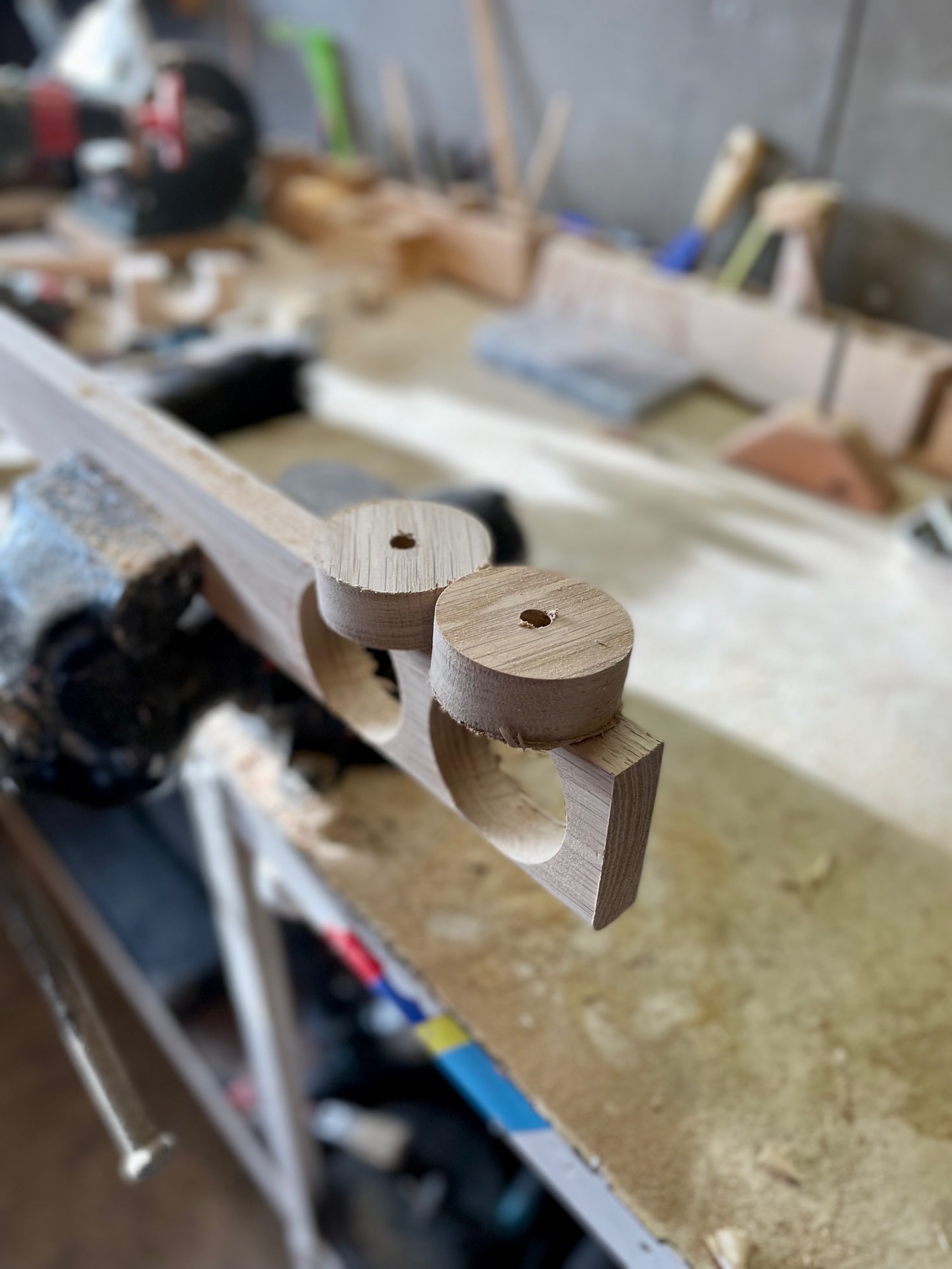

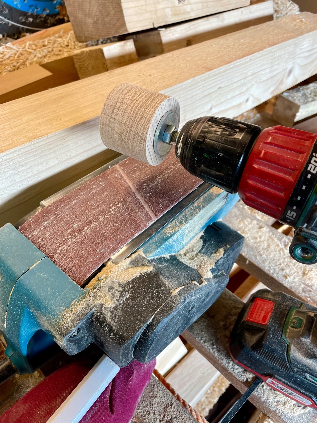

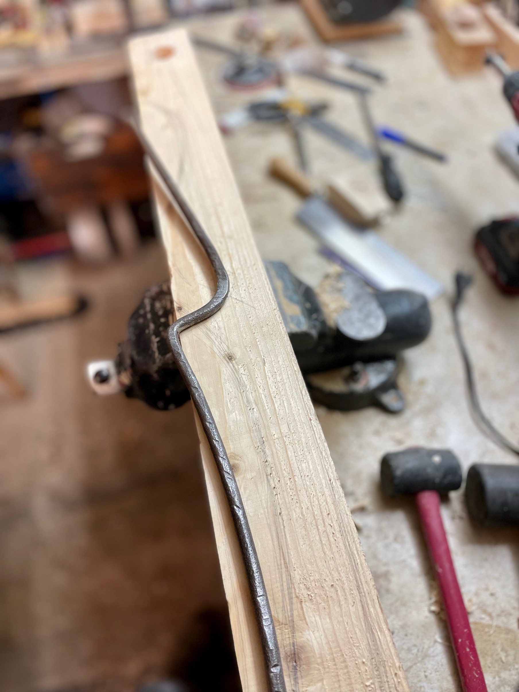

pokračování fotek

Drevo byva obcas zradne,a vie prasknut aj bez varovania.dost casto sa to vie odtrhnut ak su narusene vlakna.osobne by som pouzil kov,ocel,mosadz.pokial ti nejde o zhotovenie nejakej vernej repliky.ani paroh nieje ziadna vyhra,pokial nieje premiovej kvality,resp.je prilis porovity.pokial chces pouzit drevo na ten orech,musis si paralelne k tomuto rozhodnutiu uvedomit,ze tam bude tlakova stycna plocha v mieste zamknutia orecha pakou.ocel vs drevo.musis si uvedomit,ze stlacenim paky sa stycna plocha paky posunie smerom dole k hrane vyrezu orecha.mozno by to miesto slo nejako vystuzit.ale osobne by som tomu velmi neveril.pokial urobis celu sochu ako komplet slusne naddimenzovanu,mozes menit lucista stale k silnejsim,kedze drevene luciste bude vzhladom k takejto soche spotrebnym materialom.kratke lucista bez sliach,rohoviny,ci laminatu sa casom vystrielaju,prip.prasknu.
ako píše spitamen. Orech z dreva, nech je akokoľvek tvrdé, by som neriskoval, z dvoch dôvodov. Tie rožky, za ktoré bude zaháknutá tetiva, sa môžu ulomiť. Plocha orecha, na ktorú dosadá oceľová páka, tak tam sa bude páka zatláčať. jedine, že by si tam dal nejakú kovovú platničku. Ja by som na orech použil oceľ.
