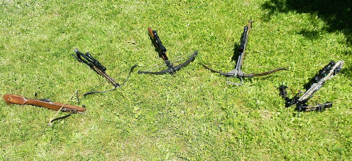

Díky, určitě v článcích zabrousím i do historie. Vidět střílet repliky či originály historických kuší je právě možné v klubu "Střelci z kuší Bohemia" na něž jsem dával odkaz ve vláknu "Soutěže a závody". Tam se s nimi zároveň i soutěží a je to pěkné pokoukání a pokud člověk takovou starou kuši má a zúčastní se, je zážitek o to větší. Pořádají se i klání vyloženě středověkých puristických kuší. I na to zkusím najít odkaz a dát ho do sekce "Soutěže a závody".
Při minulé návštěvě KOŘEN u mě jsme změřili rychlost a energii jednotlivých kuší...

Zaujala ma ta hist.na fotke.jedna sa o vernu,ci volnu repliku?kolko to ma tahu,a aku rychlost ste jej namerali?

Takže jen ve zkratce. Jedná se o repliku dle historické předlohy. Má ocelové napínací rameno s nátahovou silou kolem 160 lb (odhaduji), klapkový záchyt a jazýčkovou spoušť,mechanická seřiditelná mířidla. Je určena pro soutěže v terčové střelbě z historické kuše na 25 metrů. Šipky z ní vystřelované mají hmotnost 611 gr. (39,6 g), kuše s nimi dosáhla počáteční rychlosti 128 ft/s (39 m/s) a úsťové energie 30 joule.

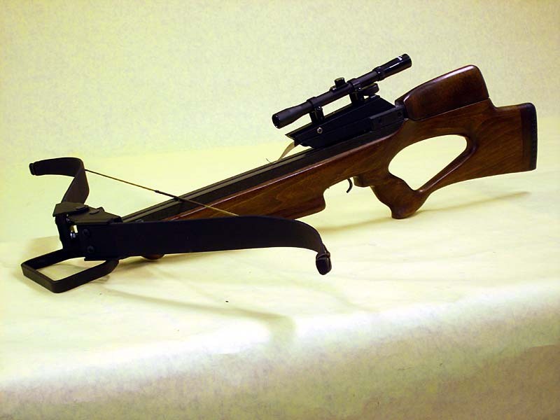

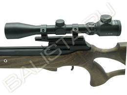

Velice pěkná je kuše s názvem INTERLOPER Tornado
Jedná se o menší kuši, jejíž stavbu výrobce nazývá NEOTECH.
Hmotnost kuše 4,4 kg, délka včetně nášlapu 830 mm, šíře 860 mm.
Jde o klasickou konstrukci s dělenými reflexními rameny z laminátu nebo kompozitu, nášlapným třmenem, railem, tělem z hliníkových slitin, stavitelnou pažbou i lícnicí. Předpažbí a pažba je pak zhotovena z exotických dřev (sapelium, merbau, kaya). Součástí kuše je 11 mm lišta na optiku, optika a 5 ks šípů. Doporučená délka šípů je 20“. Výrobce uvádí dimenzování spoušťového mechanismu až pro nátahovou sílu 264 lb (120 kg). Jak se říká, slibem nezarmoutíš a vzhledem k legislativě si toto tvrzení někdo jen asi steží ověří. Každopádně se kuše dodávala s rameny dle zákonů a to již pozdějších 95 lb (43 kg). Výrobce poskytuje záruku 6 měsíců. Cena 19 500 rublů (cca 8 000,- Kč)

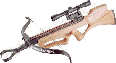

Ze stejného základu vychází i kuše INTERLOPER Varan
Má naprosto identická technická data jako výše uvedené Tornado. Snad jen díky jinému zapažbení je o 50 mm delší a stojí 22 500 rublů (cca 9 200,- Kč).

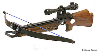

Základní kladkou je kuše z názvem INTERLOPER Kelt.
Jedná se o kuši s klasickým kladkovým systémem ramen, dle vzhledu kopírující původní kuše Horton. Jen s tím rozdílem, že tato má nátah povolených 43 kg (95 lb). Ono i pažba typu thumbhole až nápadně připomíná Horton Supersport...
Hmotnost kuše je 3,2 kg, délka včetně nášlapu 910 mm, šířka ramen 710 mm.
Součástí kuše je 11 mm lišta na optiku, optika s podsvícením a regulací intenzity osvitu a 5 ks šípů. Doporučená délka šípů je 20“.
Pažba je vyrobená opět z exluzivních dřev, mezi kterými výrobce uvádí například i 850 let staré podkarpatské ořechy, z nichž pažba pochází. Celkově mají popisy hodně obecný charakter poukazující spíše na zpracování a luxusní materiály, aby zakryly již ne tak oslnivé technické parametry a ospravedlnily dost vysokou cenu.
Výrobce vyrábí kuši i ve verzi pro leváky. Poskytuje záruku 1 rok. Cena 32 000 rublů (cca 13 000,- Kč)

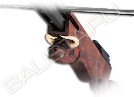

Na opačném konci cenového spektra kladkových kuší jsou kusové stavby, jako jsou typy Žralok nebo Bizon.
Obojí sází na výrobu pouze jediného kusu. Ruský „vkus“ je zde dotažen na maximum.
Pažba opět z podkarpatského ořechu, vykládání stříbrem, vyřezané vyobrazení zmiňovaných zvířat. Hmotnost 3,5 kg, nátahová síla 43-68 kg (95 – 150 lb), 11 mm lišta na optiku, optika s podsvícením a regulací intenzity osvitu a 5 ks šípů. Doporučená délka šípů je 20“. Záruka 1 rok. Cena 95 000 rublů (cca 39 000,- Kč)...

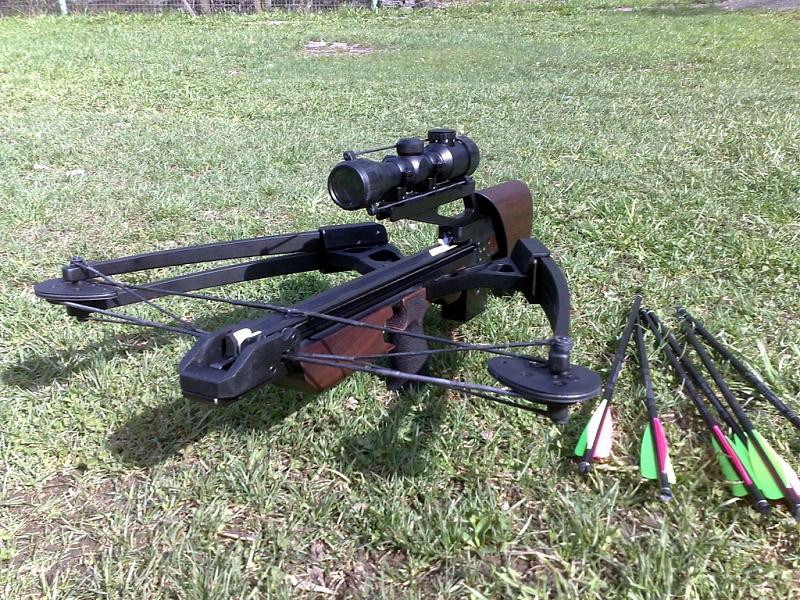

Dalším typem, který lze velice těžko dohledat byl reverzní kladkový typ Interloper AK 77B.
Byl nabízen společně s AK 48 v katalogu,
kde byly uvedeny s nátahy 95 lb (43 kg) pro obě kuše při určení na ruský trh, přičemž AK 48 dosahovala rychlosti 93 m/s a kuše AK 77B pak 98 m/s.
Ve své nejsilnější, neomezené verzi pro zahraniční trhy 176 lb (80 kg), pak dosahoval rychlosti šípu až 394 fps (120 m/s).
Kuše vážila 4,5 kg.
Rail a tělo kuše jsou vyrobeny přesným frézováním z hliníkové slitiny, pažba je v základní verzi z ořechového dřeva, plně stavitelná, ramena jsou vyrobená z kompozitních materiálů.
