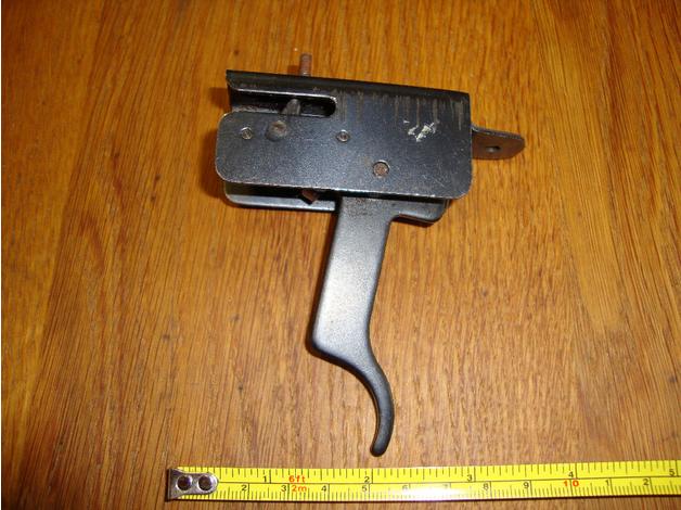

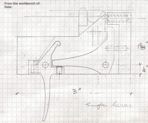

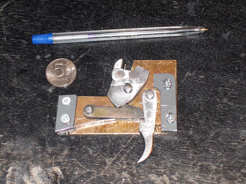

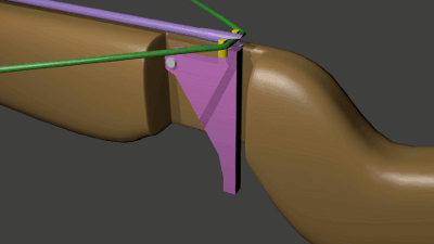

Zakladám tému o spúšťových mechanizmoch. Čo by ma najviac zaujímalo, je, aké máte skúsenosti s konkrétnymi továrensky, ale aj „home made“ vyrobenými spúšťovými mechanizmami. Predtým ale snáď malý a zaiste neúplný prehľad spúšťových mechanizmov. Pokúsim sa chronologicky...
Asi prvým bol kolíčkový, netreba zvlášť popisovať
Na ďalších dvoch obrázkoch síce nie je klasický kolíčkový mechanizmus, ale princíp je v podstate rovnaký; ide o nadvihnutie zaháknutej napnutej tetivy spúšťou, čím dôjde k jej uvoľneniu a výstrelu.

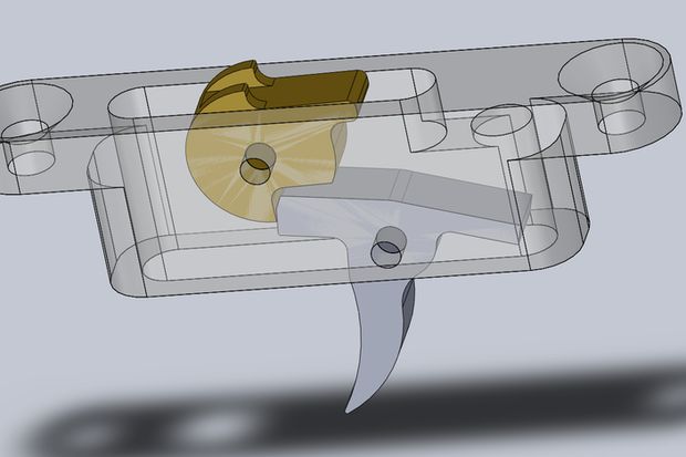

Ak medzi kohútik (žltý) a orech (modrý) vložíme ďalšiu dvojzvratnú páku (zelená), sila by sa mala zmenšiť, a to úmerne podľa pomeru ramien dvojzvratnej páky. Za zmienku ešte stojí, že v tomto prípade je kohútik pred orechom, nie za ním, takže aj konštrukčné riešenie je odlišné (dvojzvratná páka so zúbkom na konci).
Ideálne je, ak rameno dvojzvratnej páky, na ktoré sa prenáša sila zo strelcových prstov, je čo najdlhšie. Samozrejme, pri konštruovaní spúšťového mechanizmu je konštruktér limitovaný celkovým usporiadaním kuše a jej rozmermi. Nie je jednoduché „napchať“ do malého priestoru fyzikálne účinný, a pritom aj bezpečný a „blbuvzdorný“ mechanizmus.

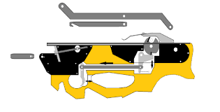

Iný mechanizmus (s tiahlom), v prípade, ak je spúšť pred orechom. Takto sa môže kohútik ľubovoľne „vzdialiť“ od orecha a je možné meniť náťahovú dĺžku, dĺžku pažby apod.

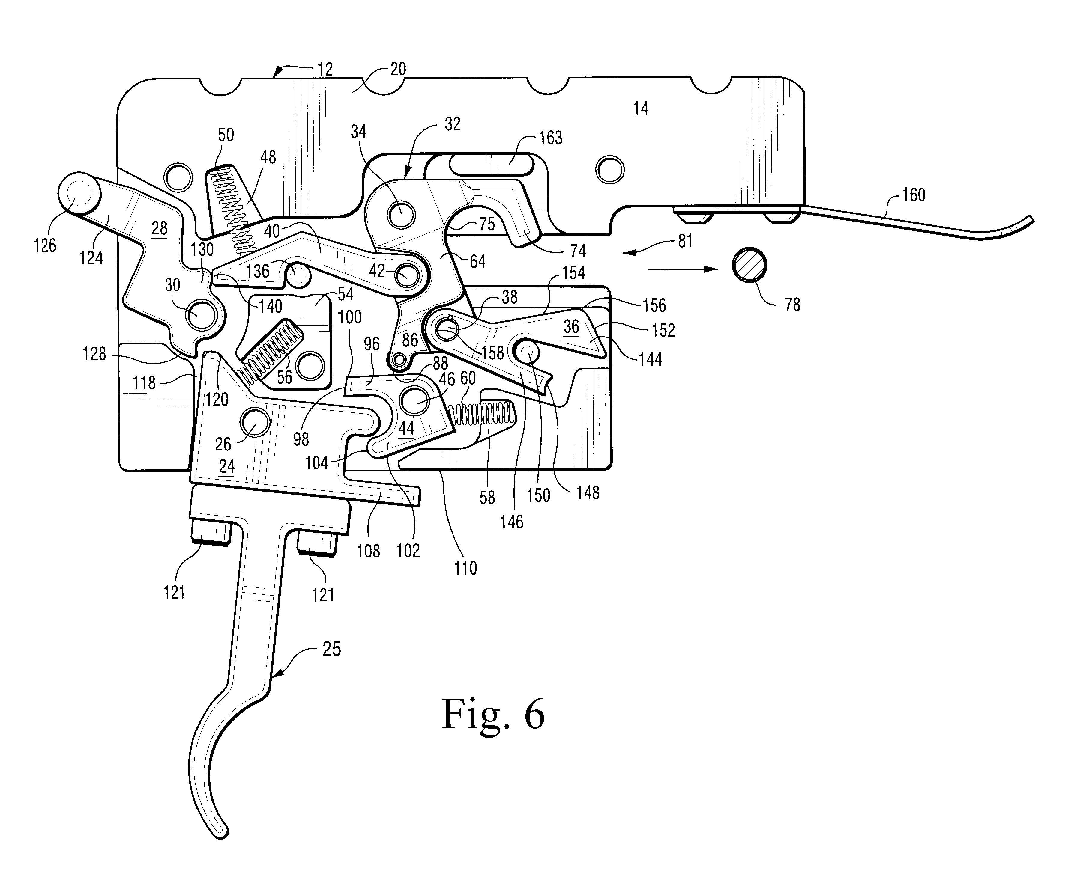

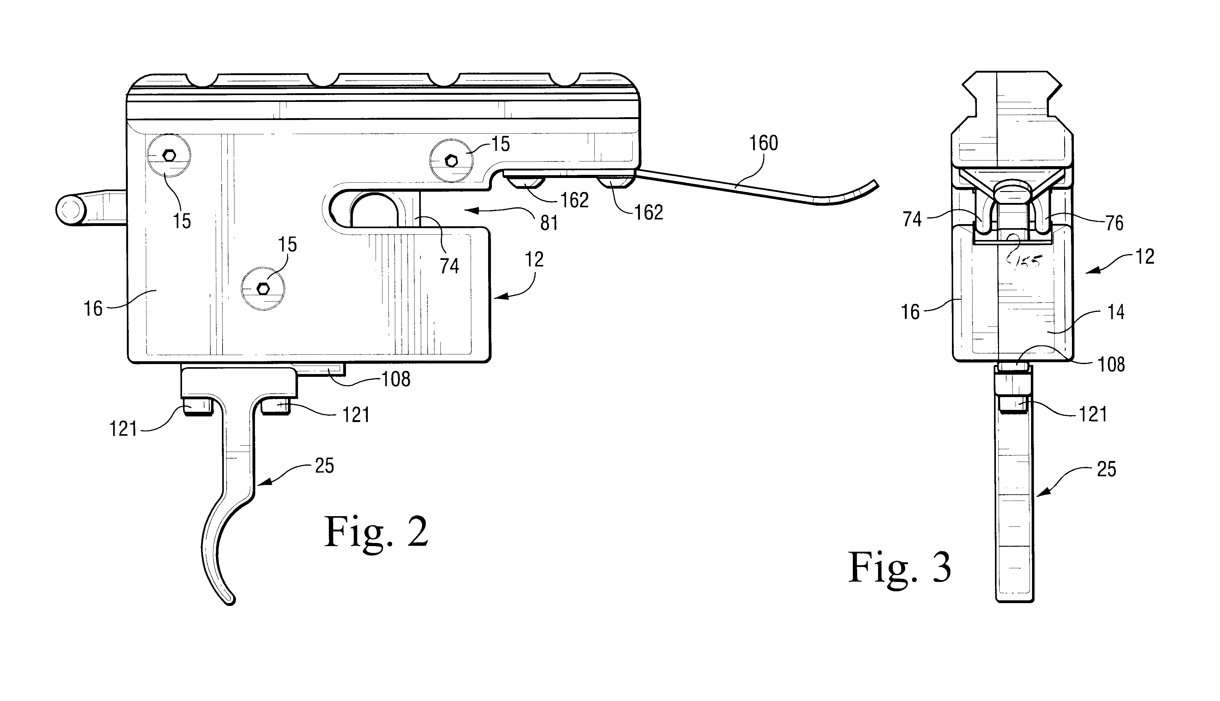

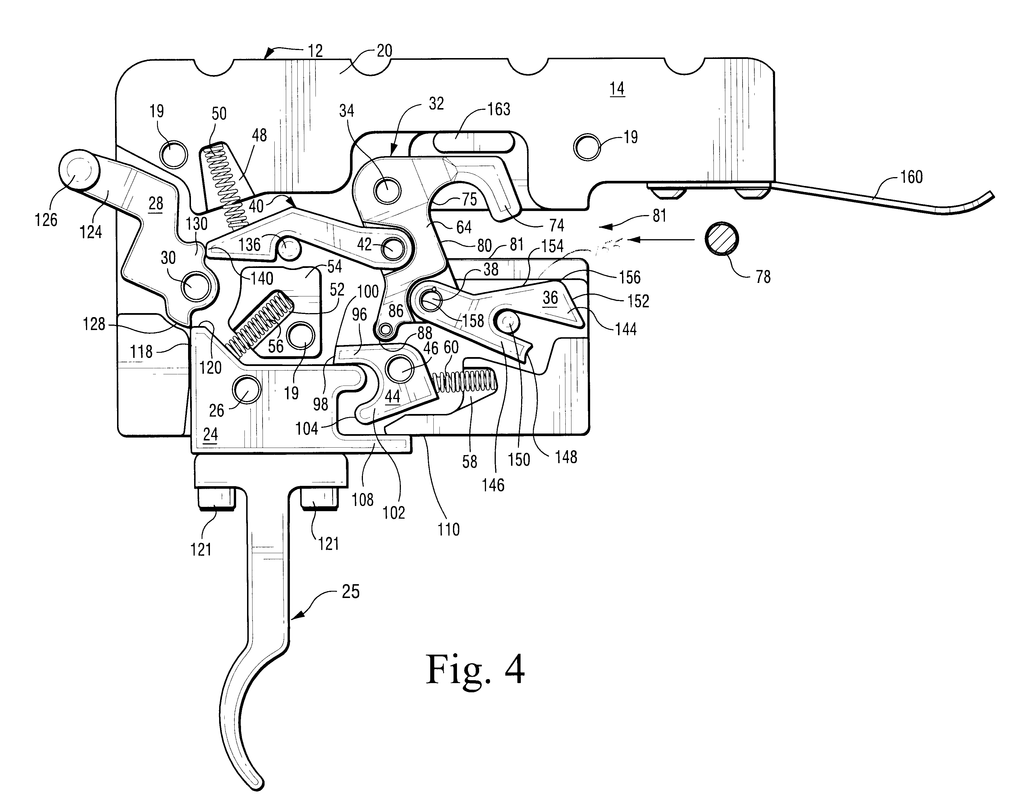

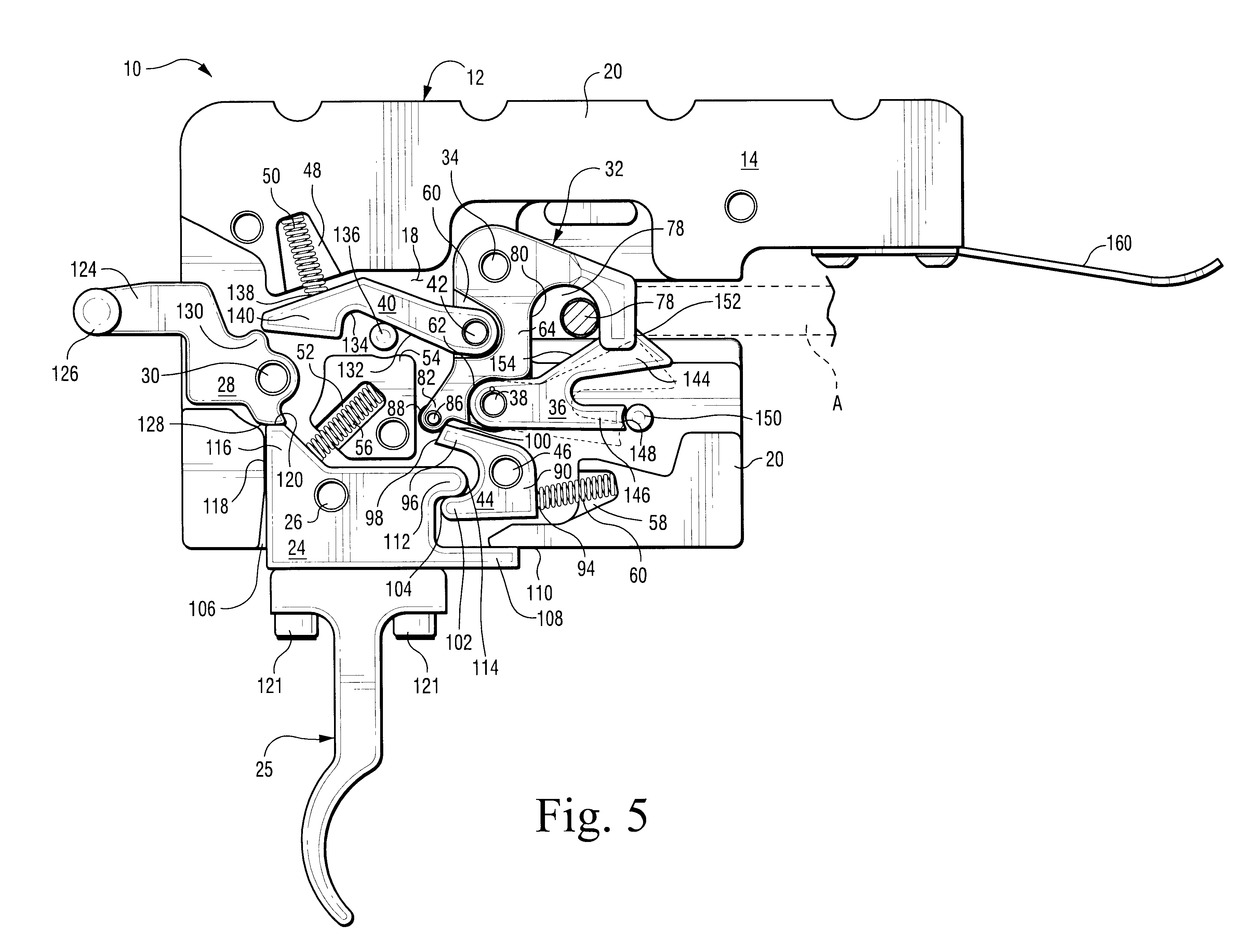

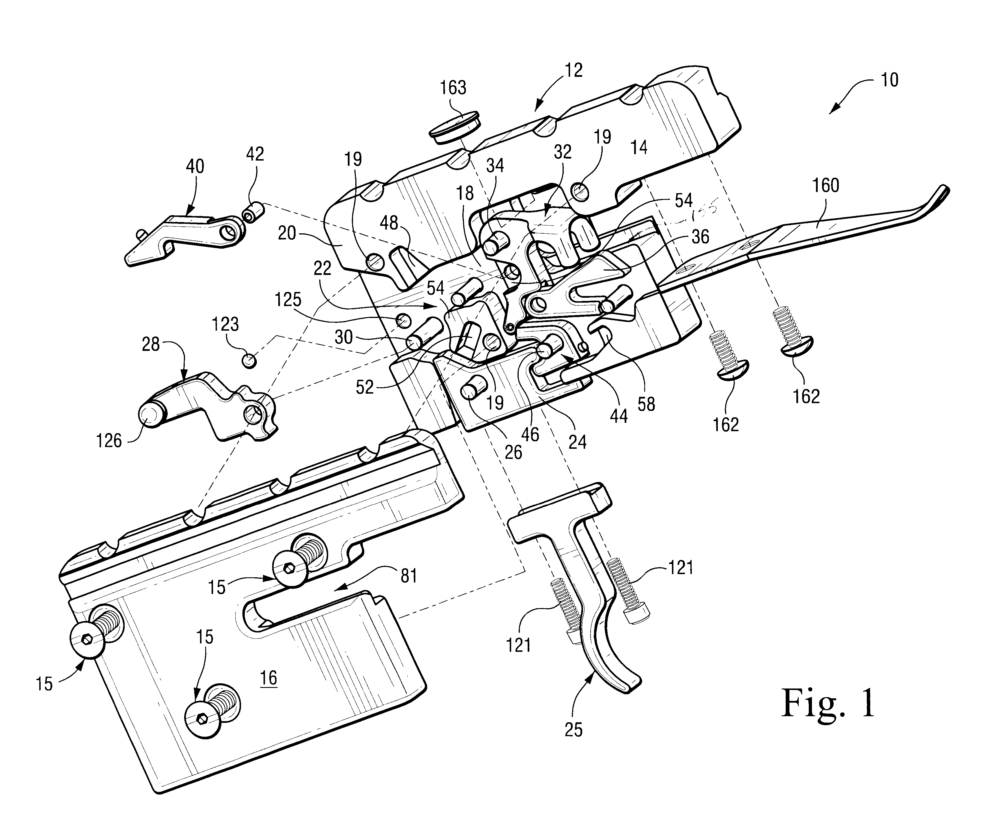

Americký patent – spúšťový mechanizmus na kušu s automatickou poistkou. Poistka sa zaistí sama pri natiahnutí tetivy.
