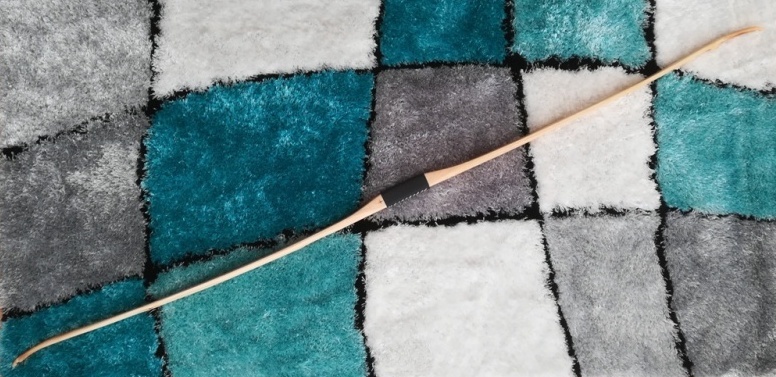

drevený luk - trnka 68"/28"/40lb
Drevo sušené 15 mesiacov, set < 1", povrchová úprava ľanový olej, tetiva FF
Moc hezký luk. Jak vypadal kmen trnky?

Kmeň mal priemer asi cca 5-6 cm. Dosť komplikované drevo, problematické pri sušení, pomerne ťažké.
Takže o to větší chvála!
Pěkný luk ;-)

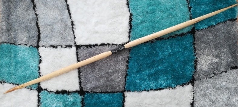

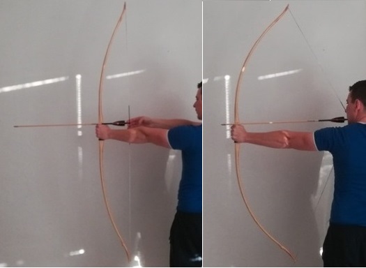

drevený luk - svíb 68,5"/28"/40lb
Drevo sušené 16 mesiacov, set 0", povrchová úprava ľanový olej, tetiva FF
Ľahký, mimoriadne rýchly luk, drevo sušené 16 mesiacov, set 0", povrchová úprava ľanový olej, tetiva FF.
Komplikovaný kmienok, dolné rameno mierny reflex smerom ku koncu ramena, horné rameno deflexná vlna za rúčkou. Tiller vzhľadom na charakter dreva nie je dokonalý, napriek tomu je to jeden z najrýchlejších lukov aký mi vyšiel.

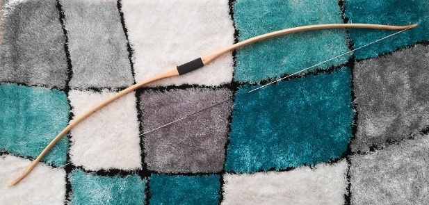

Agátový primitív 68"/28"/40 lb
horné rameno mierne hadovité, set < 1", povrchová úprava ľanový olej, tetiva FF

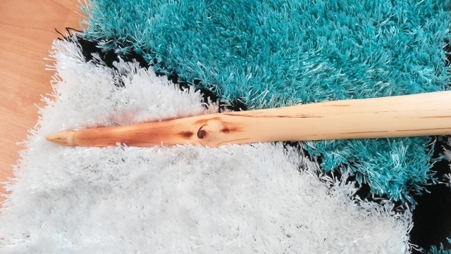

Trnkový longbow 69"/28"/45 lb
pomerne "hadovité" drevo , set  po strieľaní  2" (po vypnutí sa rovná), povrchová úprava ľanový olej, tetiva flámska FF

Tiller pekný. Koľko váži? Aký má profil? Vyzerá dosť "tlstý" Cool  Je reku, či nie je tým pádom pomalý...
