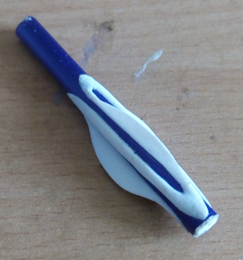

Omlouvám se, už jsem tu i s obrázkem. Lepší budu mít k dispozici tak za hodinu, todle je mobilem kamaráda, teď nabíjí foťák, tak držte palce. Jediná fotka, co teď mám, přikládám.
Vysokorychlostní od snese vysoký rychlosti, popřípadě rochňá si v nich, ne?
Bude se točit, a vypadá to, že sakra rychle. Čím rychleji, tím líp budou šíp stabilizovat. Jsou na to to poměrně mrňavý, budou muset bejt sakra dobrý, pokud to maj zvládnout.

Rozměry znám jen přibližně. Ještě dnes jsem to dopilovával. Délka asi 35 mm, výška tak 5 mm, hmotnost asi 0.1 g na letku, momentálně asi o trošku víc, kvůli rozměrnější ploše přidělávání, aby na tom šípu fakt držela.

(04-26-2017, 03:48 PM)jankokes Napsal(a): Rozměry znám jen přibližně. Ještě dnes jsem to dopilovával. Délka asi 35 mm, výška tak 5 mm, hmotnost asi 0.1 g na letku, momentálně asi o trošku víc, kvůli rozměrnější ploše přidělávání, aby na tom šípu fakt držela. Jene pokud neznáš rozměry moc důvěry to nebudí, už přibližná váha 0,1 gramu = cca 15 grainů je skoro třikrát větší než u standardní srovnatelné plastové letky a pokud ji nalepíš v úhlu šíp bude také rotovat
to co nabízíš, už v jiné formě realizovali jiní, přestože to funguje v terčové lukostřelbě se to v podstatě neuchytilo a upřimně pochybuji o použití v tradiční lukostřelbě, byť plastové letky těchto typů opravdu napomáhají větší přesnosti, musejí být opravdu tuhé jinak by nefungovali, což zejména u luků bez zakládky je na závadu, tam přírodní peří nemá konkurenci nehledě na to, že zrovna tam je plast krapet fuj

(04-26-2017, 04:39 PM)Jira Napsal(a): Díky za příspěvek. Je vidět, že u toho přemýšlíš. Doplním jen místa, se kterými nesouhlasím, ať to má šťávu. Se zbytkem souhlasím, a to by byla nuda.
No dobrá, chápu, beru. Taky jsem se už zmýlil o celý řád.
Ovšem to, že existují peříčka s proudnicí, je pro mě novinka:
Jinak řečeno: Funguje líp letadlo s náběhem křídel bez proudnic, nebo letadlo bez náběhu křídel, ale s proudnicema, a nebo letadlo jak s náběhem, tak proudnicema? Podle mě letadlo bez proudnic nevzlétne a s proudnicema bez náběhu se nepoužívá, protože k tomu existují velice dobré důvody.
Shore 65 D. Dobrý? Tvrdší se tříštěj, měkčí se při vysokejch rychlostech ohýbaj (vyzkoušeno na kuši).
V případě mých letek si střelec bez zakládky dokonce způsobí krvácivá řezná poranění ruky, jak mohu potvrdit z vlastní zkušenosti.
