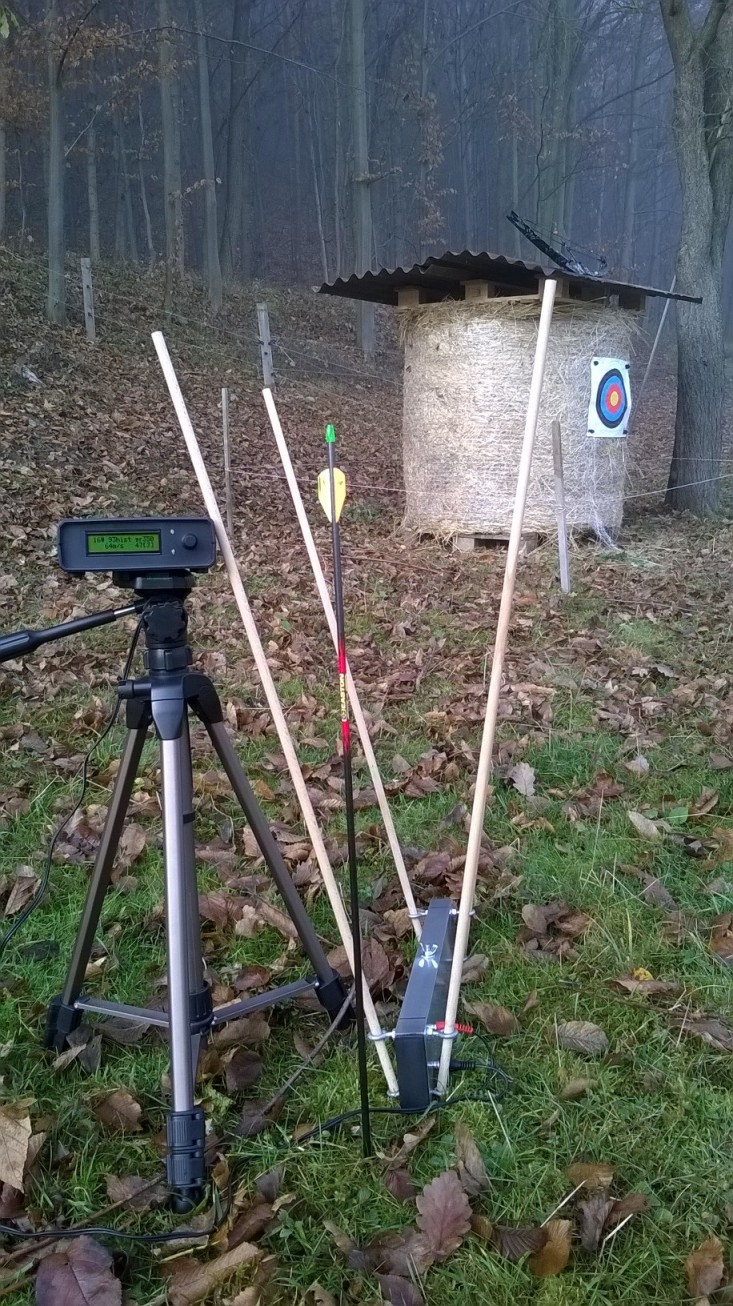

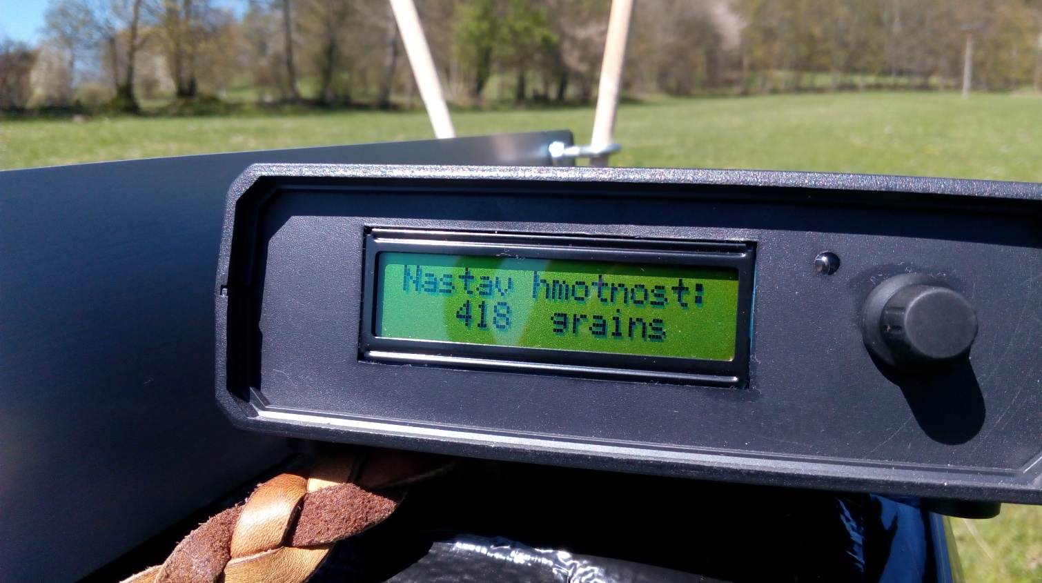

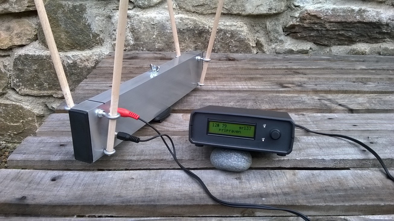

Rychlost šípu měřím na dělaných hradlech. Dělal mi je jeden šikovný pán z Česka. S prodávanými se nedají srovnat. Bytelná konstrukce, menu v češtině (což není tak podstatné) měření v FPS, m/s, výpočet energije a power faktoru (hybnosti), měření dávek, citlivost měření až 0,1 FPS. Ukládání nastřílených hodnot do paměti (asi 1000 měření, teď bych kecal) - dělení naměřených hodnot do skupin. Možnost propojení pomocí bluetooth s telefonem a ovládání hradel na dálku, případně export dat z hradel do telefonu. A spousta dalších funkcí...
Sepíšu na ně asi podrobnější recenzi do patřičného vlákna. Možná ještě vyzdvihnu, poměrně široký kužel záběru, no nastavené mám spíše na výšku. Šíp jsem změřil i 120 cm nad fotorezistory. 4,5 mm diabolku spolehlivě změří 80 cm nad čidly...

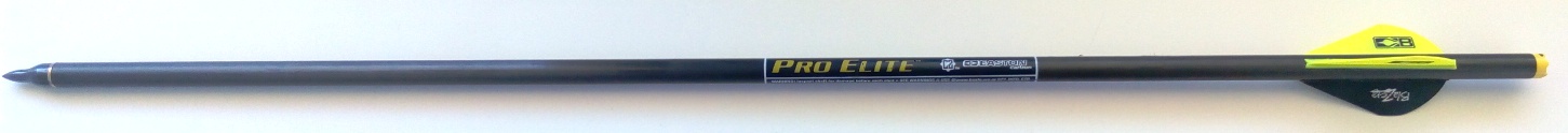

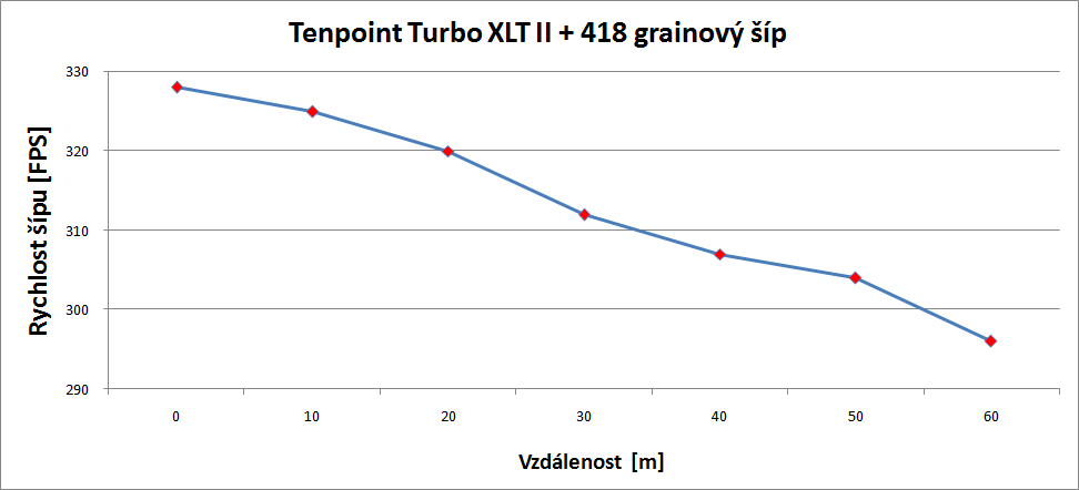

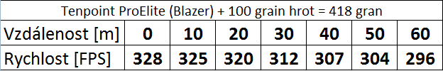

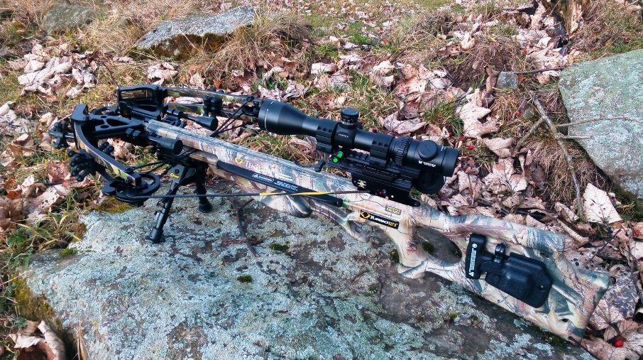

Dnes proběhlo jen krátké testování rychlosti šípu s kuší Tenpoint Turbo XLT II a 418 grainovým šípem. Byl to 20'' šíp Tenpoint ProElite olepený 2'' Blazery pod slabým offsetem cca 1-2° a osazen 100 grainovým terčovým hrotem.
Do budoucna bude nafoceno a rozebráno podrobněji, teď jen malé nakousnutí, jak to bude zhruba vypadat. Budou přiloženy fotky konfigurace, ze které bude stříleno, foto ze střelby, naměřená data, grafy a možno nějaké to zhodnocení.
Momentálně byly udělané vždy jen 2 měření, na každé vzdálenosti, které byly zprůměrovány. Do budoucna to budou minimálně 3, ale spíš více, aby se mohla nejodlišnější naměřená hodnota vyhodit a neovlivňovala tak průměrnou hodnotu ostatních.

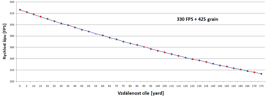

Jsem vážně zvědavý, jak dopadne testování. Zatím, co si tak projíždím různé testy, tak nevím čemu věřit. Většina hodnot je vyplyvnutá z balistických kalkulátorů a hodnoty tak tedy vůbec neodpovídají reálu. Prozatím jsem nenašel ani jeden seriózní test, kde by střelec měřil rychlost šípu na jinou vzdálenost než 0 metrů...
Na trhu jsou i balistické kalkulátory pro luky a kuše, ale všecko bude placené a ne tak přesné jako u palných zbraní - no hlavně já k tomu zatím nenašel přístup
To že grafická závislost velikosti propadu šípu na vzdálenosti je exponenciální, konkrétně polynomická druhého stupně - část paraboly - asi všichni víme. Co mě ale zarazilo, tak že když se dívám na jiná testování, tak závislost rychlosti šípu na vzdálenosti je téměř lineární. Což jsem tedy vůbec nečekal. Čekal jsem podobný průběh jako u popadu šípu. Ne tak prudký pokles, ale linearitu jsem v tom nehledal. Jsem zvědav, co přinesou podrobnější testování.

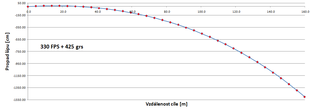

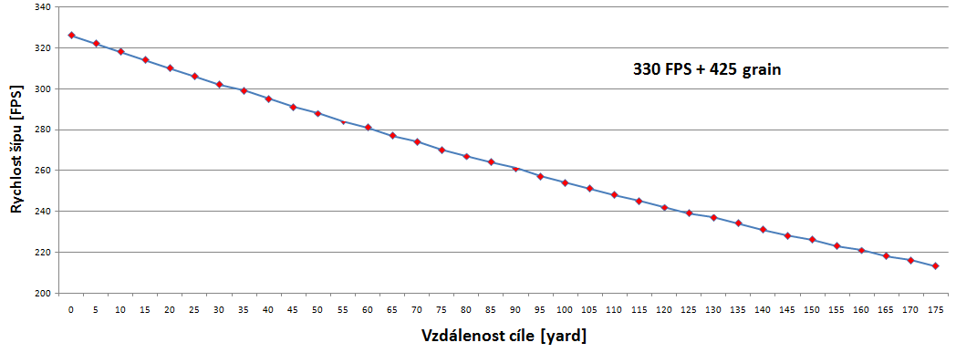

Níže grafy, které jsou vytažené z nějakého "arrow kalkulátoru" - (mám podobnou konfiguraci a hodnoty tedy moc nesedí).
Bylo by fajn, kdyby se časem do měření se mnou pustil ještě někdo a mohli bysme si pak vytvořit nějaký zjednodušený excelovský kalkulátor čistě pro kuše. Čím víc kuší a měření bude, tím přesněji určíme balistický koeficient. Zkusím pak oslovit i nějaké amíky.

mam v mobile aj v tablete instalovany SW od Hawke, kde sa da pekne nadefinovat konkretna konstelacia kusa/FPS + sip a ukaze to potom podobne grafy ako aj tabulky.
Pozri si v Android aplikaciach Hawke BUC Caclulator urceny specialne pre Crossbow, je to zdarma. Druhy podobny SW je Hawke X-ACT kde sa daju navolit aj palne zbrane.
S tou linearnou krivkou poklesu rychlosti sipu ako aj kin. energie od preletenej drahy je to v poriadku, dokonca tento graf ma mierne opacne zakrivenie ako pokles sipu, kedze aerodynamycky odpor vzduchu s postupnym poklesom rychlosti ako sip spomaluje straca na intnzite, resp. cim pomalsie sip leti, tym je vplyv odporu vzduchu mensi...
(ja si to vysvetlujem tak, ze prudenie vzduchu okolo sipu sa z turbulentneho meni postupne na linearne a vzduch pekne obteka sip a netvori sa za nim podtlak a rozne viry, ktore by ho brzdili.)
Zase cim su letky nalepene pod vacsim uhlom, tym lepsie sa sip stabilizuje pocas letu, viac sa vrti, ale zaroven sa tym zvysi aj odpor vzduchu, a jeho rychlost klesa strmsie , cize ma potom aj vacsi prepad. Experimentalne rychlost merat neviem, nemam chrono, tak ja mozem prispiet iba ak udajmi o prepade sipu na rozne vzdialenosti pre rozne ustove rychlosti a porovnat to s tymi bal. kalkulatormi, ci su blizko skut. realite alebo nie...

Super, dík moc. Dává to smysl s tím odporem vzduchu, který se s ubývající rychlostí snižuje.
