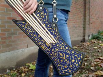

Šíp by měl jít vyndat snadno. Střelec by měl na něj snadno dosáhnout a toulec by měl umožnit ruce přirozený pohyb a snadné vyjmutí - to je problém zvláště zádových toulců. U střelce na prvním obrázku příliš nevěřím, že by dokázal vyjmout šíp aniž by celou garnituru sejmul ze zad, případně neudělal předklon a šípy si nevysypal na zem.

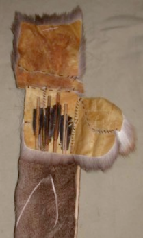

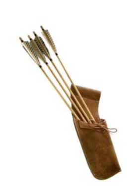

Jelikož se zabýváme především 3D lukostřelbou, řada z nás používá jako pohotovostní toulce poboční jezdecké toulce. Pokud nebereme v potaz počasí, hlavní požadavky jsou - aby se šípy nezachytávaly v podrostu při průchodu krajinou, aby nepadaly při nutnosti sehnout se, či seskočit a abychom si mohli vybrat šíp podle odvahy a kvality - osobně pro „výzvy“ raději používám zbaběle šípy, ke kterým nemám příliš silnou citovou vazbu. Z toulců tradičních tyto požadavky znamenitě splňuje turecký toulec.

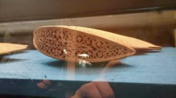

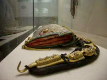

detail tureckého závěsu

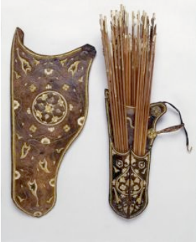

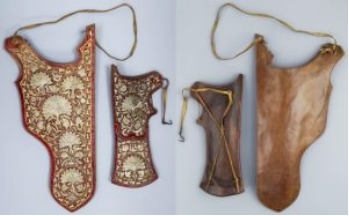

Většinou má dvě kapsy (umožňující třídit šípy), poměrně značnou přepravní kapacitu a tříbodový závěs. Peří má střelec za zády, tedy obráceně, než je tomu u většiny moderních toulců. Šíp se vyjme nepatrným pohybem ruky dozadu a konstrukce toulce zajišťuje, že šípy v toulci drží poměrně pevně. Staré toulce mívaly dřevěné dno.

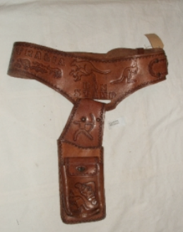

holster s opaskem, Simon collection, Manchester

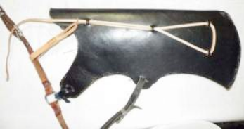

Mezi střelci střílejícími hlavně halové a klacické terčové disciplíny jsou velmi oblíbené boční toulce zavěšené volně na opasku a s kormidly směřujícími dopředu. Střelec se příliš nepohybuje, často sedí na židli a na metě má kolem sebe většinou dost místa. Na střeleckou pozici se přesouvá po trávníku, nebo po parketách, nemusí překonávat křoví a podobné překážky a proto nevadí, že se toulec houpe všemi směry a šípy jsou v něm uloženy velmi volně.

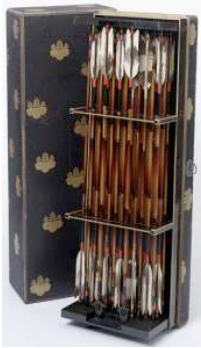

Japonské toulce jsou spíše nevhodné, protože se do nich špatně dávají šípy, ale japonské toulce lovecké naopak velmi dobře chrání šípy před počasím.

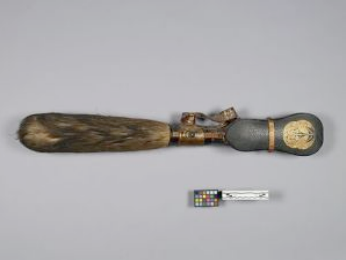

Poměrně praktický toulec byl nalezen ve výbavě „ledového muže“ Otziho

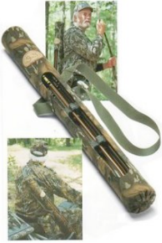

Lovecké toulce chrání především opeření šípu. Vycházejí z předpokladu, že lovec potřebuje pouze jeden výstřel. Šípy se do toulce „nabijí“ vrchem a jsou připraveny pro použití. Takto pracují například japonské lovecké toulce. Lovecké toulce mohou sloužit i jako toulce přepravní, zvláště pokud mají pevnou konstrukci.

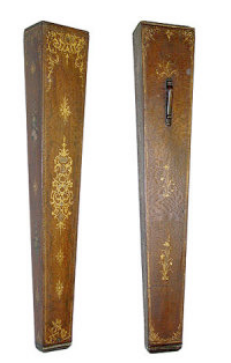

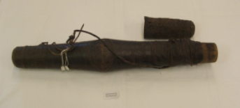

Přepravní toulce a boxy na šípy jsou obyčejné tubusy, nebo bedny. Tradičním zástupcem této kategorie je turecký toulec na flightové šípy. Vyráběly se zpravidla dřevěné, bohatě intarzované „kandili“, nebo kožené „kubur." Lovecké toulce chrání především opeření šípu. Vycházejí z předpokladu, že lovec potřebuje pouze jeden výstřel. Šípy se do toulce „nabijí“ vrchem a jsou připraveny pro použití. Takto pracují například japonské lovecké toulce. Lovecké toulce mohou sloužit i jako toulce přepravní, zvláště pokud mají pevnou konstrukci.

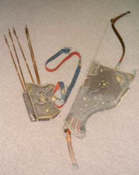

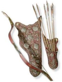

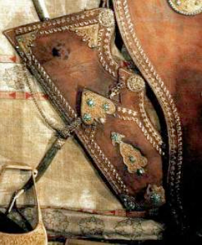

Jejich účelem je především ochránit luk během transportu. Zpravidla s nenasazenou tětivou. Výjimkou jsou jezdecké toulce na luky - sajdaky a goryty. Sajdak je toulec na luk, gorytos je toulec na luk i šípy zároveň. Slouží k uvolnění rukou jezdce a luk je v něm uložen v napnutém stavu.
Se sajdakem je trochu potíž že je určen pro jezdce. Takže se nosí na opačné straně těla, nežli toulec na šípy. Během chůze se bimbá a při střelbě z kopce se o něj může zachytit luk

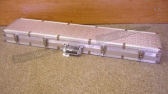

Do zcela specifické situace se dostanete, pokud cestujete letadlem. Pakliže si cestující nechce připlácet, je značně omezen jak rozměry, tak počtem zavazadel. Tady nastupují obaly speciální. Je možné použít běžnou tašku na luk …..ale viděl jsem, jak se se zavazadly zachází. Cestovatel do ní zpravidla schová luk, šípy a často i něco navíc. Velmi dobře fungují přepravní kufry na zbraně. Pokud tedy nemáte luk dlouhý. Přítel Jeneš v Paříži s longbowem pochodoval zaplatit 20E za oversize.
