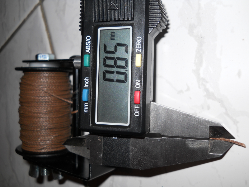

Vlákno BCY které používám mám již několik let. Bohužel na něm již nemám štítek, takže nevím přesně o jaký typ jde - viz foto.Rail kuše jsem očistil a odmastil od vosku pomocí WD40 a technického lihu. Na omotávku jsem použil vosk od Cermana, který jsem i velmi mírně nanesl i na čistý rail kuše. Zbytek tětivy + oka jsem pořádně promazal jelením lojem. Při střelbě teď budu tětivu mazat častěji. Uvidím zda vydrží víc díky změně postupu při výrobě, a také díky změně použítí maziva, z loje na vosk. RE: Tětivy - Alfonz - 02-04-2020 Já nevím, jestli je jelení vosk lepší, ale asi je třeba dát pozor na složení, v lékárnách jsou občas i s příměsí všeho možného pod názvem balzám na rty apod. Pokud je to opravdu jelení čistý vosk, asi problém nebude. Hodně zkušeností mají kluci co střílí černý prach, ale tam se právě míchá. Jinak já když koupí tětivu, ihned celou včetně ok mažu a abych si netrhal prstíky-máznu ve větší míře, pak počkám pár vteřin nad radiátorem a pak teprve pořádně vetřu. Jednou jsem to lehce fouknul z dálky fénem, to pak pěkně pije. Nakonec převoskuju už za studena na kuši. Na Matrixu mám odhadem tak 650ran a na tětivě není nic znát, jen se malinko povolila, utáhl jsem o dvě otočky. Při střelbě mažu vždy lehce celou, nejen omotávku. Kdysi v pravěku jsem používal ještě mazivo v tubě na rail, moc pěkně to klouzalo, vosk v tomhle počasí dost tuhne, tak jsem o tom zase začal přemýšlet, ale nevím jestli by to nedělalo neplechu právě s voskem. Tam ale asi nešlo o životnost tětivy, ale o větší kluznost těla kuše. Cerman však nic takového nenabízí. RE: Tětivy - Tecumseh - 02-04-2020 Kúp si jelení loj v takej veľkej tube a od včelára si zožeň včelí vosk, roztop a zmiešaj dokopy. Ja si tak vyrábam sám už roky a som nadmieru spokojný. Nalej to potom naspäť do tej tuby z toho loja dobre sa to s tým nanáša. Jo pomer si zisti sám treba s tým polaborovať a dojdeš na to kedy to bude najlepšie... RE: Tětivy - snipers - 02-04-2020 (02-04-2020, 07:58 PM)Tecumseh Napsal(a): Kúp si jelení loj v takej veľkej tube a od včelára si zožeň včelí vosk, roztop a zmiešaj dokopy. Ja si tak vyrábam sám už roky a som nadmieru spokojný. Používám přesně čistý jelení lůj z lékárny - velkou tubu. Žádné sračky typů balzámů, apod. Můžeš prosím pro začátek poradit s jakým poměrem začít? 1/2 ku 1/2, nebo jiný poměr? Abych se mohl od něčeho odpíchnout. Díky za vstřícnost. RE: Tětivy - Tecumseh - 02-05-2020 Hej od toho pomeru sa môžeš odpichnúť, inak ja tam ešte dávam troška čistej lekárskej vazelíny, ale fakt málo. RE: Tětivy - svikaj - 02-05-2020 Taky používám čistý jelení lůj, má výhodu že funguje i v mrazu. Ten vosk od Cermana už je v mrazu jak šutr. RE: Tětivy - Alfonz - 02-06-2020 Tak jsem dneska vylovil Cermanův vosk, který jsem zatím nepoužíval a je pravda, že je jak šutr. Je dost žlutý, tak to vypadá na hodně vosku. A to ho mám ve skříni u topení, takže cca 25 C. Tak jsem rozehřál, namíchal k tomu půl jeleního loje a půl dávky vazelíny a super. Možno používat i na rail a ještě voní. Popřípadě na hubu a ruce Až dojde, tak již jen domácí výroba. RE: Tětivy - snipers - 04-15-2020 Zkušenosti s jelením lojem na Bulldog 380. Na originál tětivu od Excalibru jsem používal pouze čistý jelení lůj z lékarny. Omotávka se po cca 250 výstřelech totálně rozjela, takže jsem musel udělat novou. I nová omotávka se často rozjížděla - viz mé příspěvky. Při střelbě jsem si všímal, že jelení lůj se rychle díky své řídké konzistenci vsakoval do omotávky a taky z ní byl rychle opotřebován! Musel hsem mazat co každých 5 výstřelů, ani tak to moc nepomohlo. Taktéž se dost rychle uvolňovala oka tětivy, které jsem pravidelně mazal jelením lojem. Z tětivy mazané jelením lojem jsem dal cca 470 výstřelů. Před nějakým časem jsem si koupil novou originál tětivu od Excalibru a k tomu originál Excalibr zelený vosk Ex-Wax. Vosk stejně aplikuji jak lůj - celá tětiva + oka + smozřejmě hlavně omotávka. Mažu každých 15-20 výstřelů. Z tětivy jsem dal cca 100 výstřelů. Omotávka je stále jak nová. Vosk se z omotávky spotřebovává velmi málo. Maximální spokojenost. Moje shrnutí: pro silné moderní kuše ( moje zkušenost s Bulldog 380 ) není čistý jelení lůj dobrá volba. |
