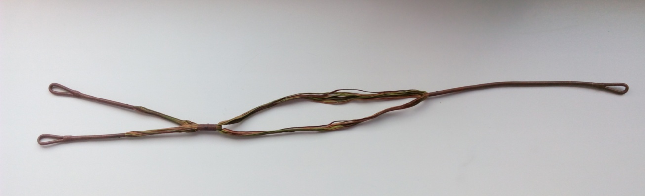

Proto jsem sáhl po pro mě už ověřeném výrobci 60xcustomstrings. Dělají tětivy a lanovody snad na všechny luky a kuše. Pro kuše dělají z materiálu BCY D97. Sety jsou omezeny pouze na 6 barevných variant. Dělají i zvlášť tětivy a zvlášť lanovody v milionech barev, ale za příplatek. Víceméně dělají jakékoliv rozměry, takže stačí zadat typ kuše, případně délku tětivy a kluci vyrobí. Zkušenost s nimi mám z kladkového luku a byl jsem kvalitou zpracování velice překvapen. Vyrábějí tětivy hodně předpjaté, takže se při namontování na luk/kuši už jen minimálně natáhnou a chvástají se nějakým lepším způsobem omotávání. Ani na luku ani po nasazení na kuši nepozoruji rozvolnění omotávky na ostrých záhybech na kladkách. Zde na videu kluci z crossbownation testovali tětivu a po 1000 výstřelech ukazují výsledky.

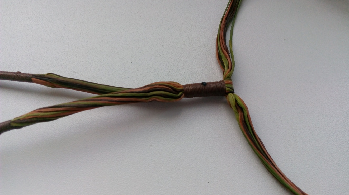

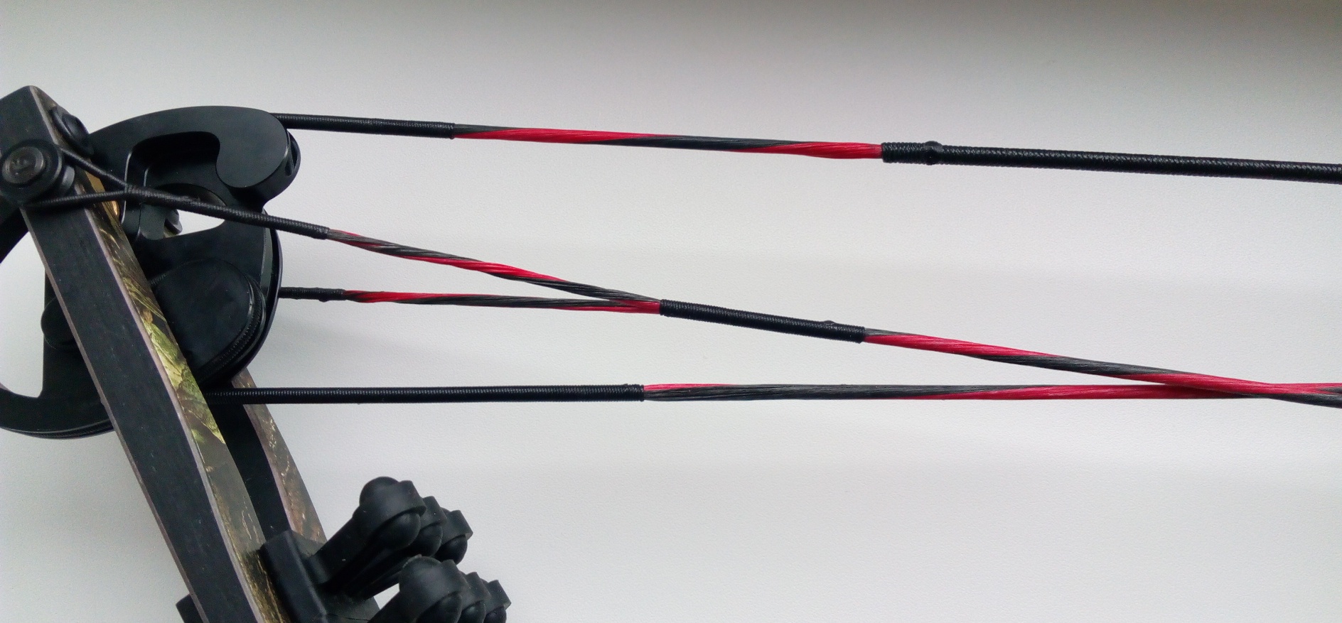

Oproti originálním Tenpoint lanovodům mají lanovody od 60x jiný „tvar“ respektive jsou vyrobeny jiným způsobem. Originální lanovod je upletený jakoby ze dvou částí – samotný lanovod a do něho vložené yokes (úchyty na osy kladek) a zajištěné omotávkou. U lanovodů od 60x vycházejí yokes už přímo z vláken samotného lanovodu.

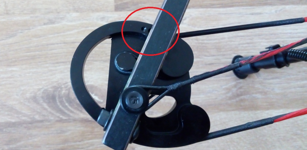

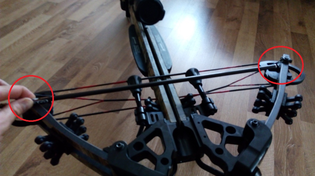

8) Nyní když už máme časování i ATA nastaveno, je potřeba seřídit vyosení kladek. Provádí se tak, že si vezmeme šíp a přiložíme ho na jedno rameno kuše (tak jako na fotce) a přitlačíme ho, ať se nehoupe. Přikládáme na nejširší část ramene (téměř vždy u kladek) předek šípu směřuje k druhé mu rameni. Šíp musí být v rovině – kontrolujeme obě strany. Naklopení kladek se provádí kroucením s Yoke. Když potřebujeme přitáhnout vrchní rameno k tělu tak přikroutíme vrchní Yoke a spodní povolíme a obráceně. Musíme ale pamatovat na to, že když vložíme lučiště zpět do kuše tak lanovody jsou uloženy v railu a jsou tlačeny dolů. Tím pádem se kladky zase naklopí – tentokrát již shodně, obě se nakloní k railu. Proto si seřídíme osy kladek, ať se mírně rozcházejí.
