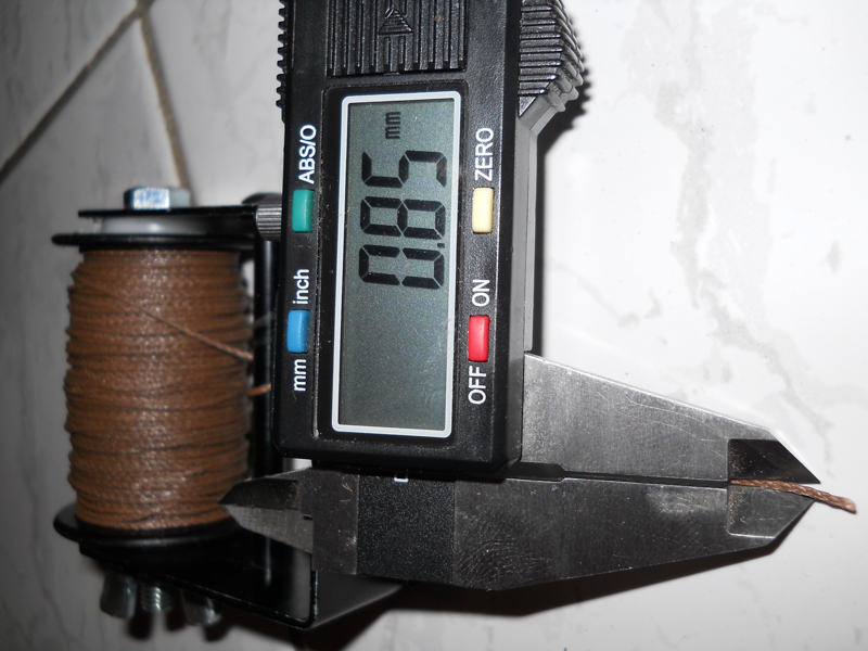

Este jedna vec.hod sem fotku stitku toho bcy vlakna ktore pouzivas,ak nemas tak aspon odkaz na stranku odkial si objednaval.

Vlákno BCY které používám mám již několik let. Bohužel na něm již nemám štítek, takže nevím přesně o jaký typ jde - viz foto.
