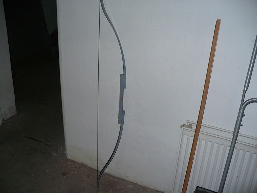

Luk ze sjezdových  lyží Artis Beta. Pak předělaný na lehkou kuši.
A z toho luku vznikla lehká kolíčková kuše.
Prcek s ocelovým lučištěm a kolíčkovou spouští.

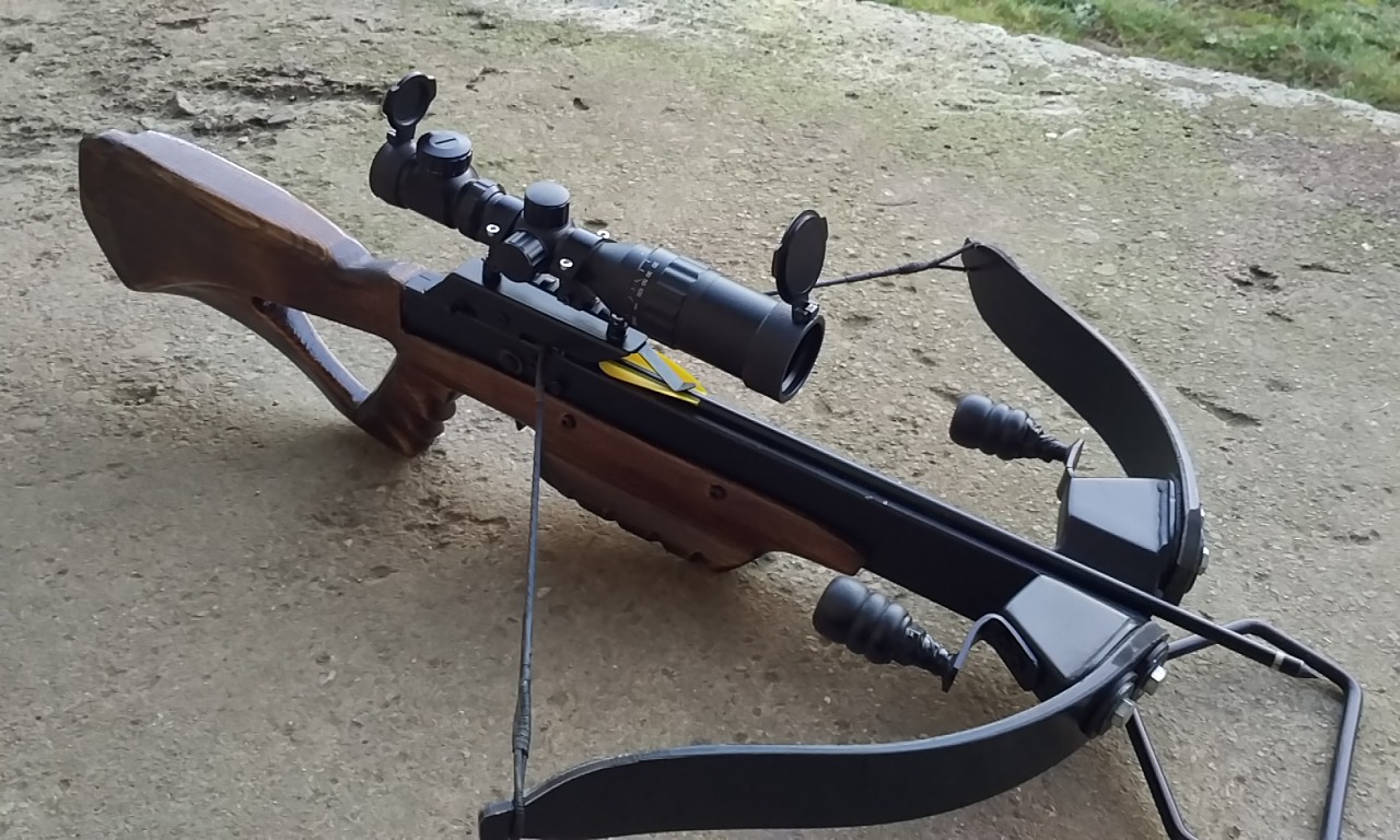

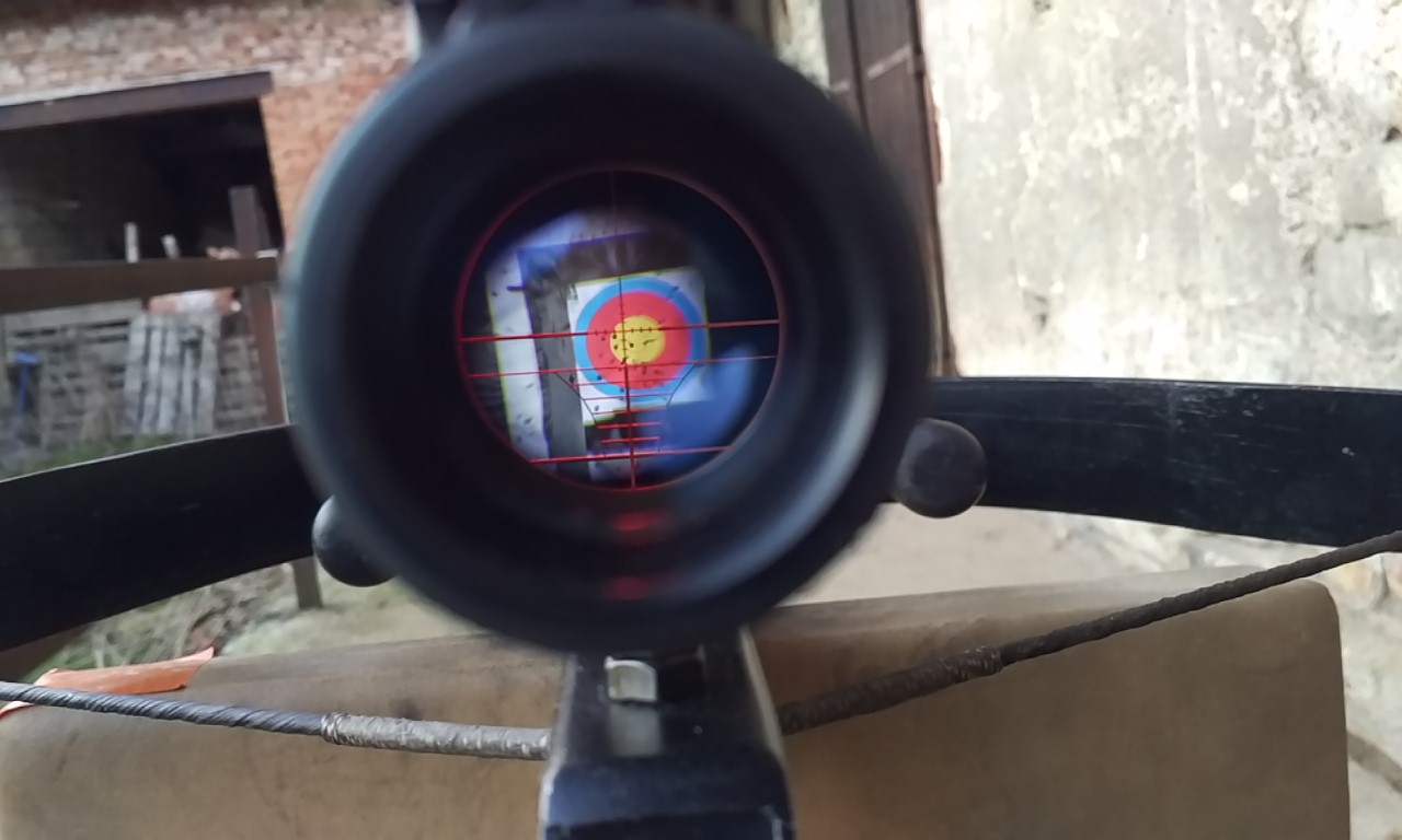

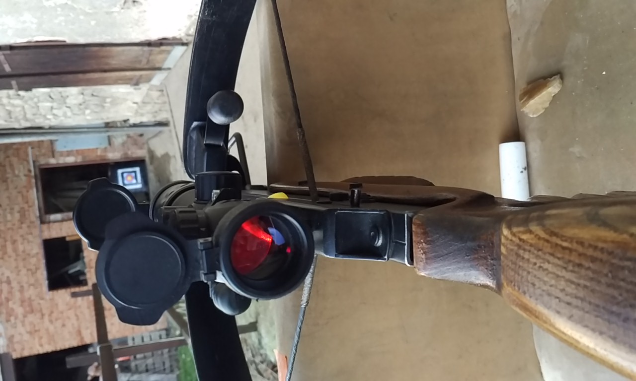

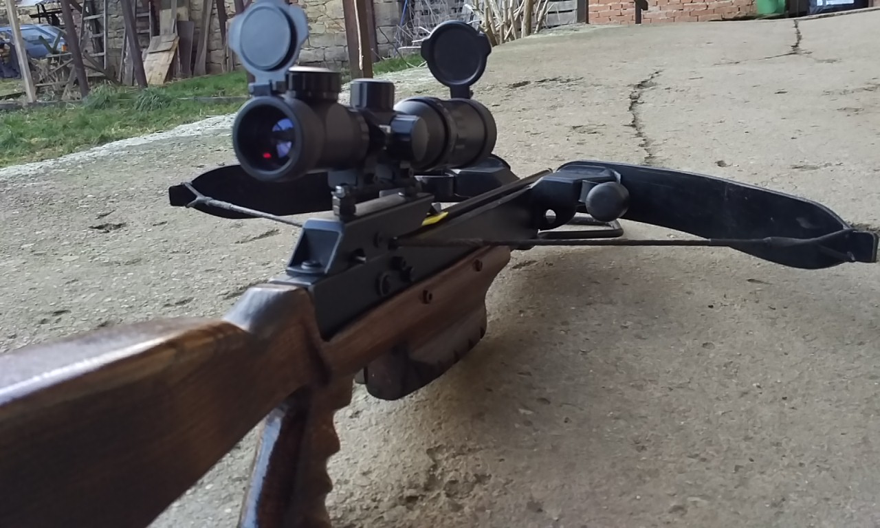

Ty optiky jsou Čína. Někde jsou psané jako Bosile, někde jako Boshile ap. Mají pro kuše vhodnou osnovu a nástřel drží.
Tu rychlost jinak než chronem přesně nezměříš. Přibližnou rychlost bys mohl získat optikou s korekci rychlosti. Na ní bys musel nastavit rychlost a podle toho, jak by Ti chodily šípy na jednotlivé vzdálenosti, dělat opravu korekce rychlosti. Tak by ses dopracoval až na rychlost Tvojí kuše. Problémem je, že rozsah korekce rychlosti těchto optik je pro Tvojí kuši nevhodný (minimum rozsahu 250 fps, což je na Tvojí kuši příliš mnoho).
Myslel jsem si to, že ta optika bude Čína, ale vypadá že je kvalitně zpracovaná. možná že časem bude problém s osvětlením bodů v optice, ale spíše je pro mě důležitý, že je vícebodová. Nemusím si lámat hlavu s výrobou stavitelné lišty.
Každopádně díky za info, jde vidět, že jsi v tom zběhlí.

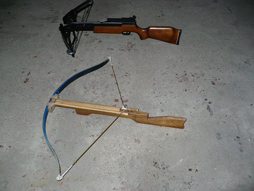

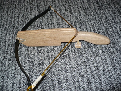

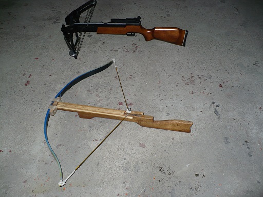

(12-27-2017, 07:08 PM)Rgx Napsal(a): Luk ze sjezdových  lyží Artis Beta. Pak předělaný na lehkou kuši.
Na zahradu dobrý Smile

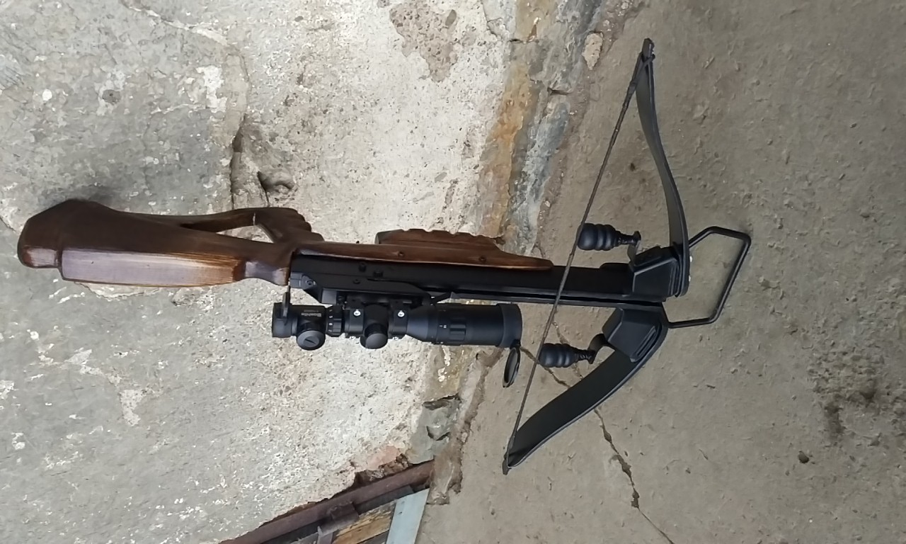

 Ta kuše od made in China, nevypadá špatně. možná vím o jaký kousky jde. (Ocelové lanko, nestřílí i kuličky?) U takové kuše jsem se vždycky obával té bezpečnosti, proto, když jsem si kupoval kuši, sáhl jsem po ověřeném výrobku z Číny a to Jaguar 150/175Lb od Poe Lang.   Zas na druhou stranu, moje kuše z  běžek asi taky nebude nic extra Big Grin

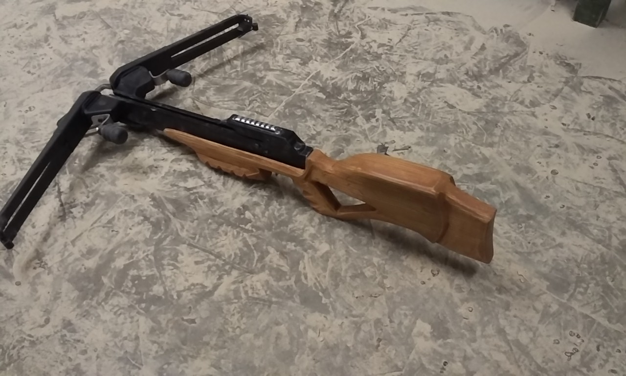

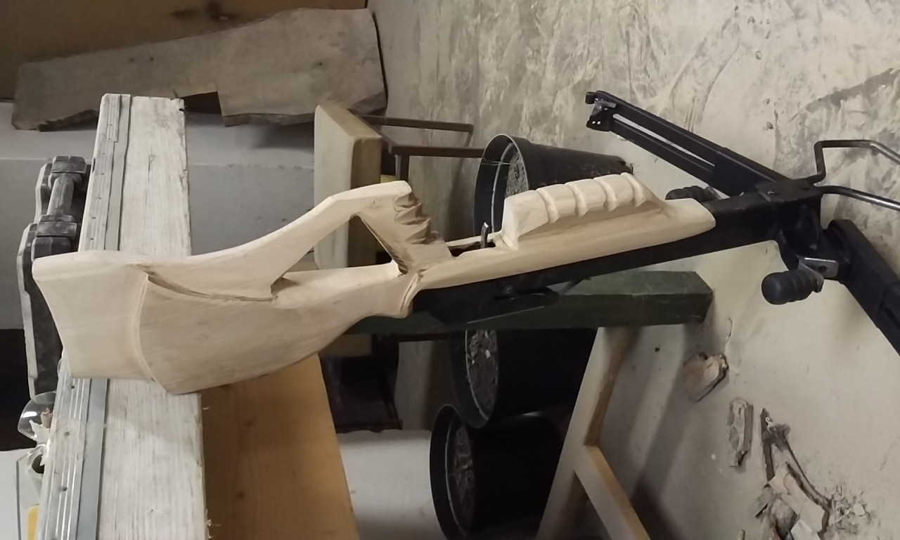

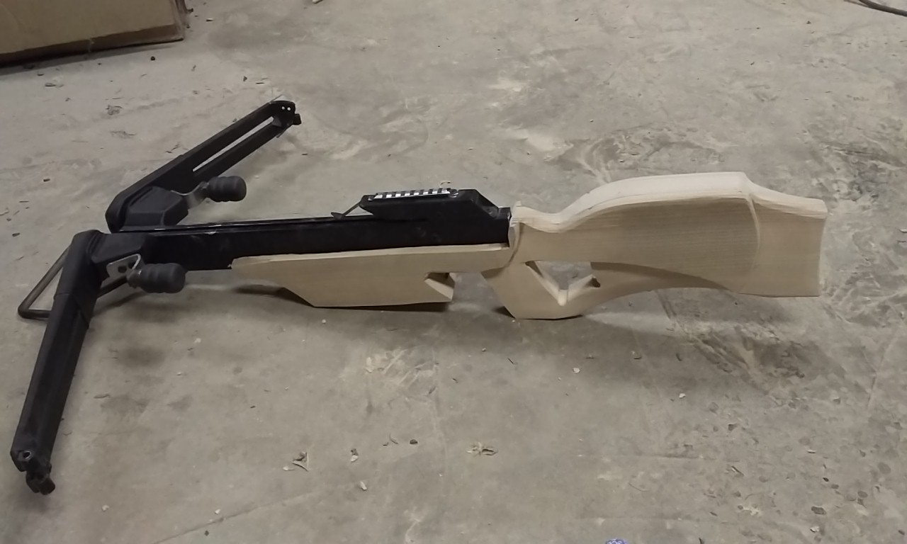

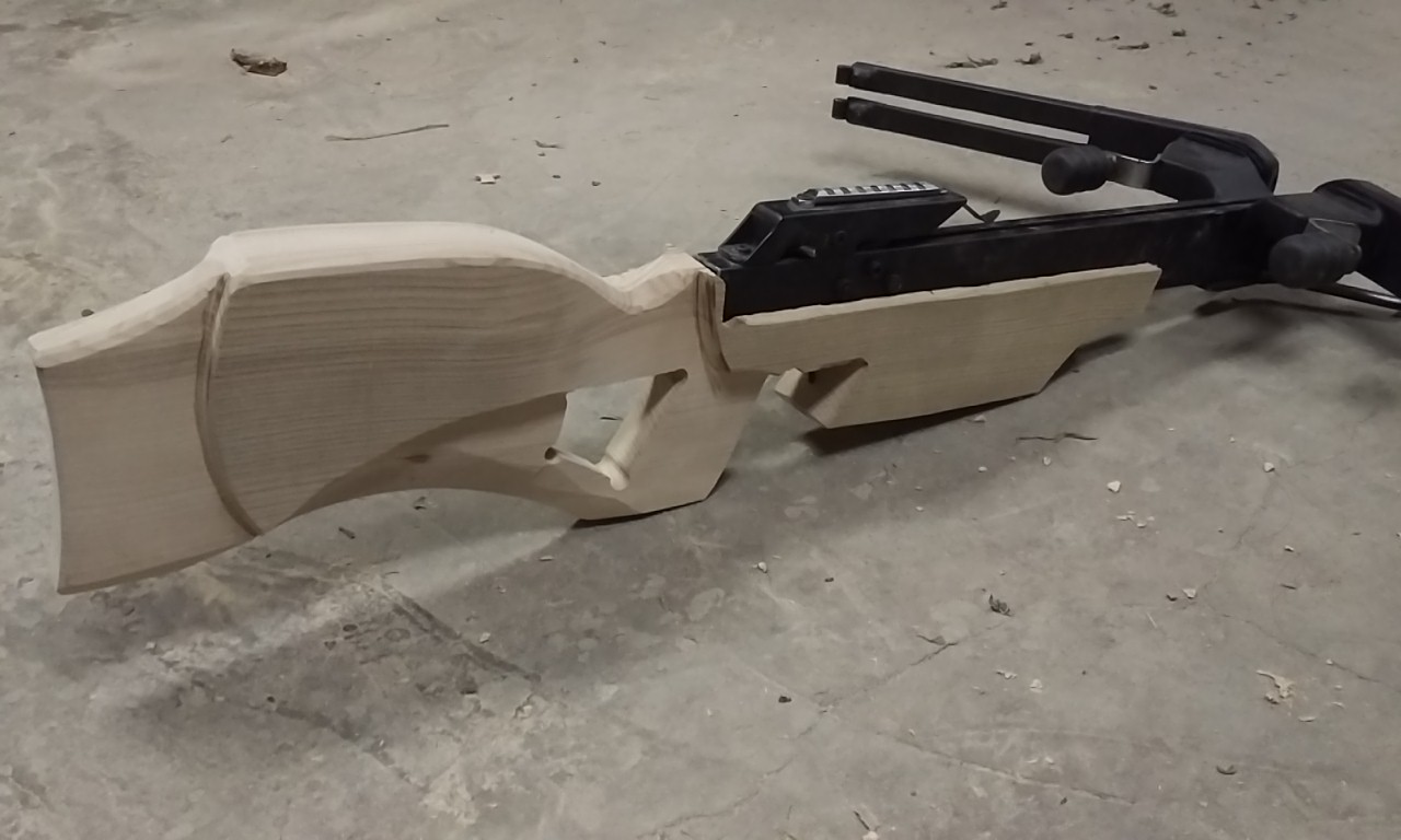

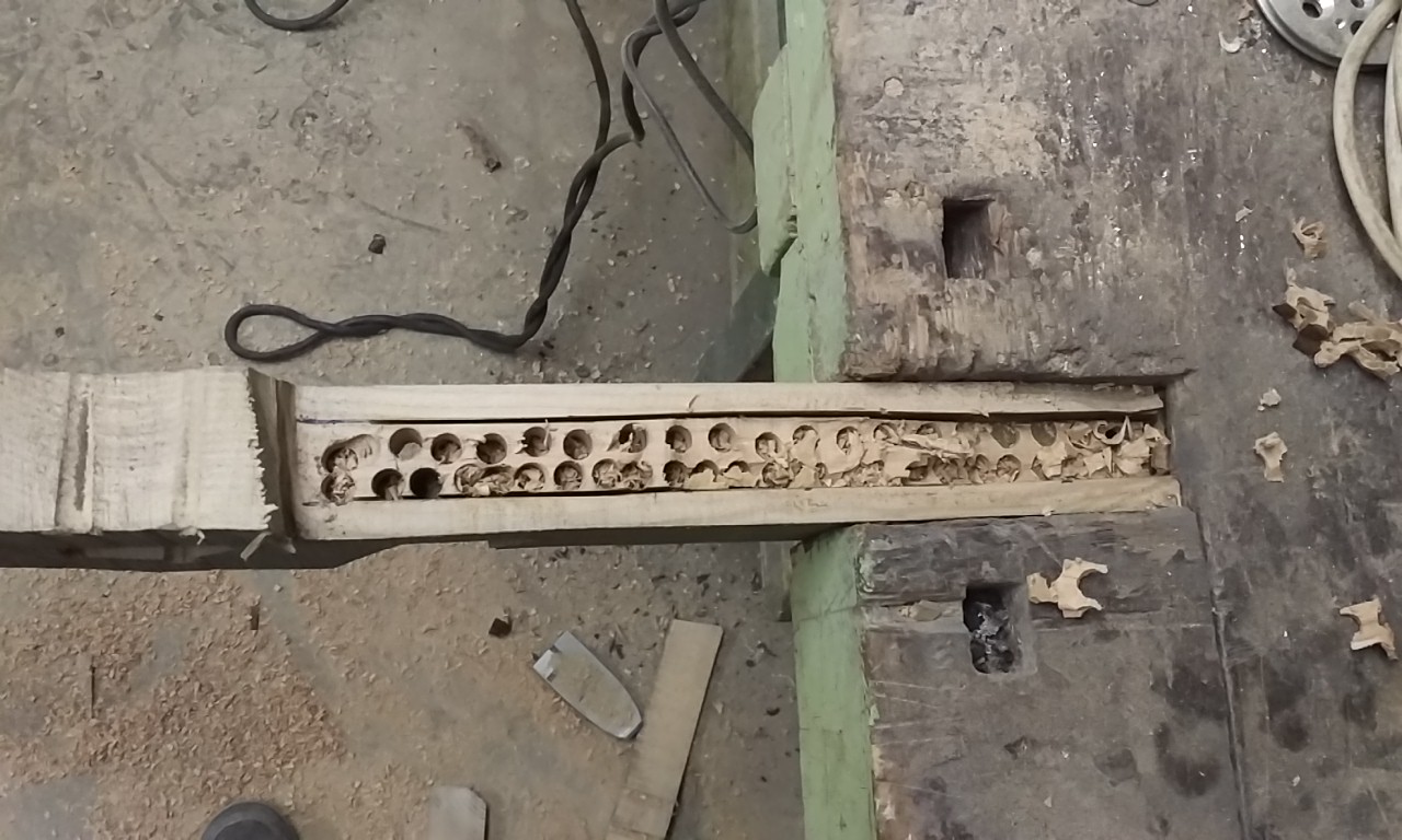

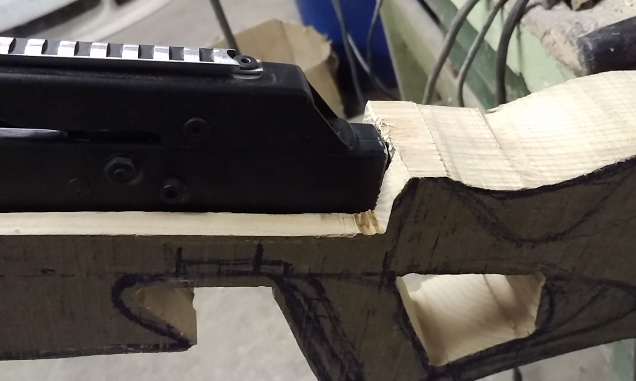

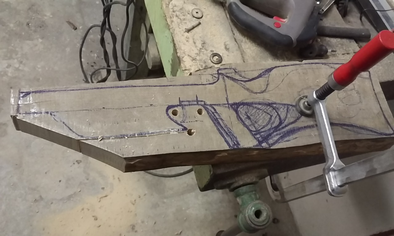

Tlumiče přidělány na kuši.

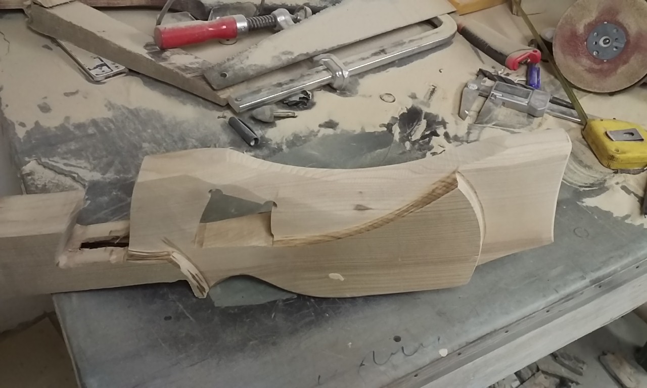

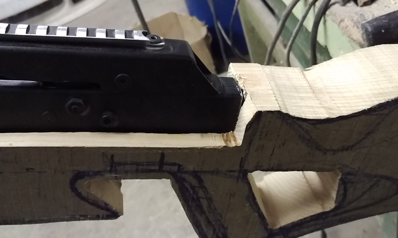

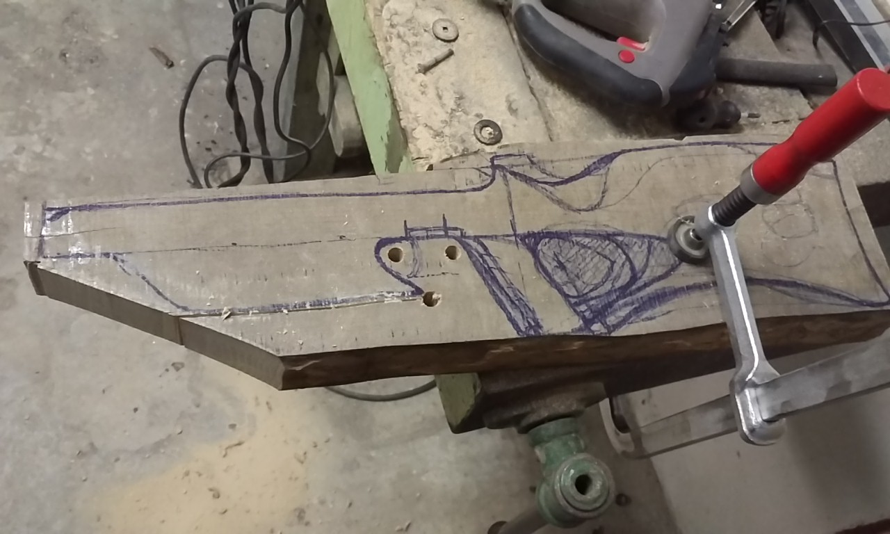

Pažba je zatím v hrubém opracování, jen pro představu, pro jaký tvar jsem se rozhodl.
Dřevo není bohužel  jasanové ( nemohl jsem sehnat)
Takže je to jiná tvrdá dřevina, nejsem truhlář, takže to nepoznám, ale nejpíš   jde o dub nebo buk.
Materiál jsem našel u přítelkyně na statku, takže to bude 10-15 let staré dřevo.

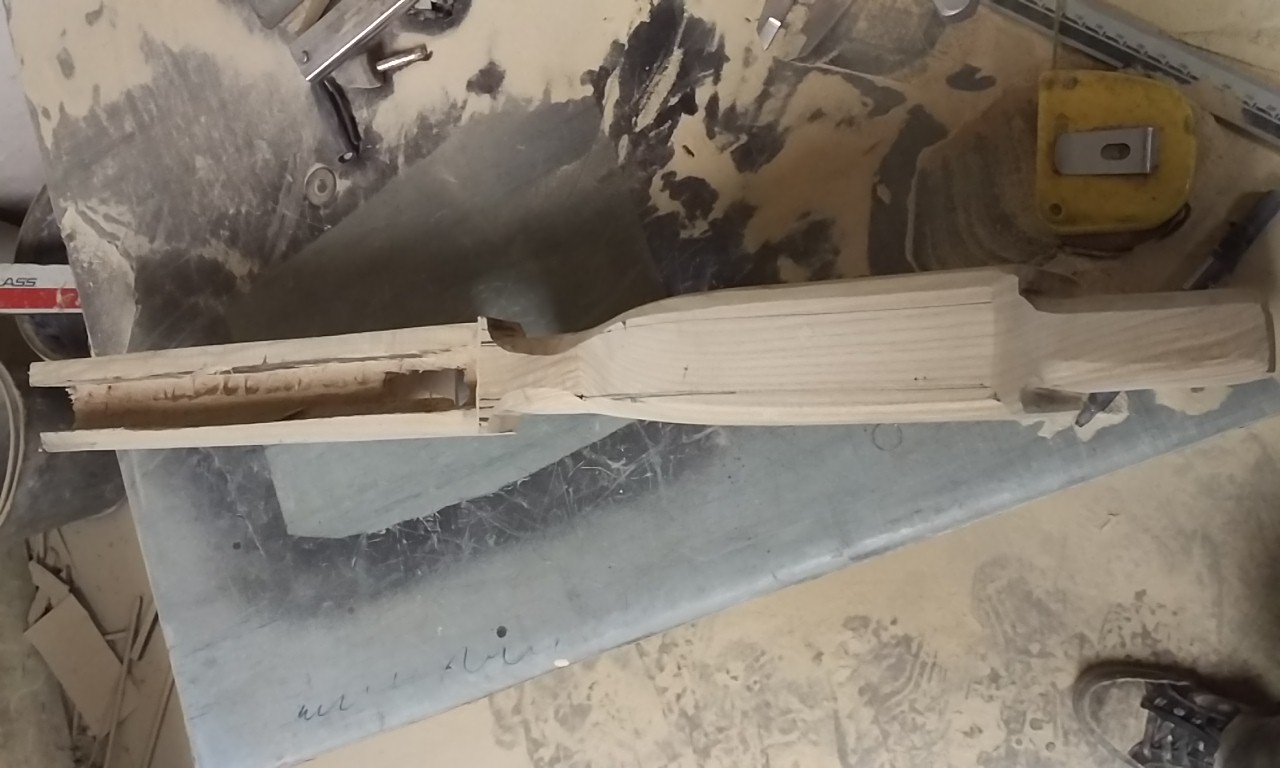

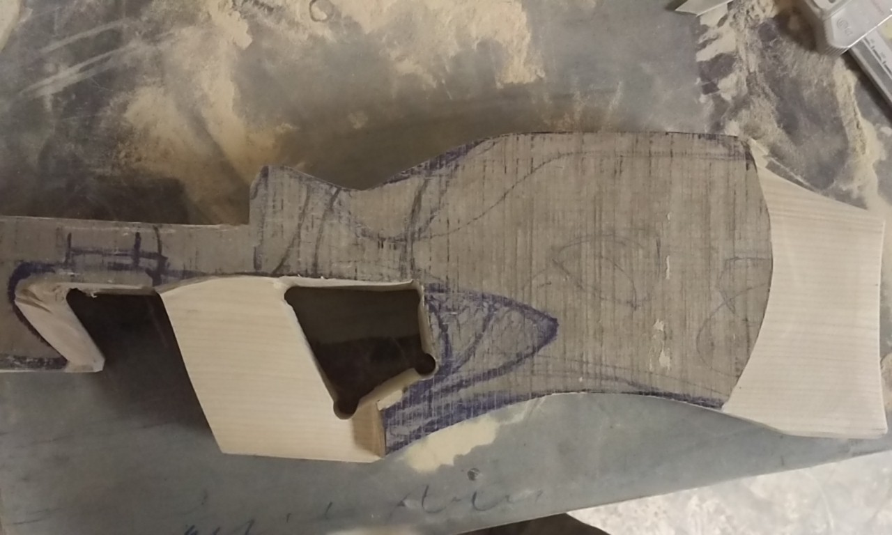

Hrubé opracování pažby....

Mirdus: kuše made in China je model m38-1 a na kuličky je u ní jen příprava, nemá trubkový zásobník a podavač kuliček. Takže jen šípy.. Dělá se ještě m38-6 a ta umí i kuličky. Tětiva je ocelové lanko. Nevím, proč se uvádí, že ocelové lanko je nebezpečné. Mně se ta kuše líbí i kvůli parádní dřevěné pažbě. Kuše jde rychle natáhnout rukama, tedy nemá deklarovaných 150 liber, ale jen 68. Přesto dostřelí šíp 19 gramů do 250 metrů. Já jsem dělal nějaké úpravy - montáž optiky, demontáž mušky, ochrana proti vyosení spodních ramen, upevnění lišty pro optiku (kvedlala se!!!). Problém může být mělčí drážka, je třeba používat šípy s asi o 1-2mm užšími kormidly, jinak kormidlo v drážce drhne a zhorší se přesnost. Ale doma bych takovou kuši neudělal, po úpravách střílím dřevěnými samodomo šípy nejlepší soustřely s rozptylem asi 10 cm na 20 metrů volně z ruky. Na terčovou střelbu je vhodná do 30 metrů a rád ji používám hlavně proto, že nemusím pořád řešit sílu terčovnice, rozbité šípy a pod. Samozřejmě se prodávají mnohem lepší, silnější a přesnější kousky, mám i 175 litrovou hori_zone, která je o několik tříd výše. Jenže s ní je třeba řešit tu tercovnici a šípy, které jsou za 150Kč/ks.

Natahová délka je myslím 345mm, sílu nátahu ještě nemam změřenou. ale myslím že bude mít cca 120-130lb
Ramena mám momentálně sundané, chci vyztužit ještě ty panty, aby se z vnější strany nezarývaly matky do ramen. vyřeším to asi plíškem 1,5mm.
Na kladky jsem koukal, ale nic extra jsem nenašel. Zůstanu asi u toho reflexu, je to jednoduší na údržbu...

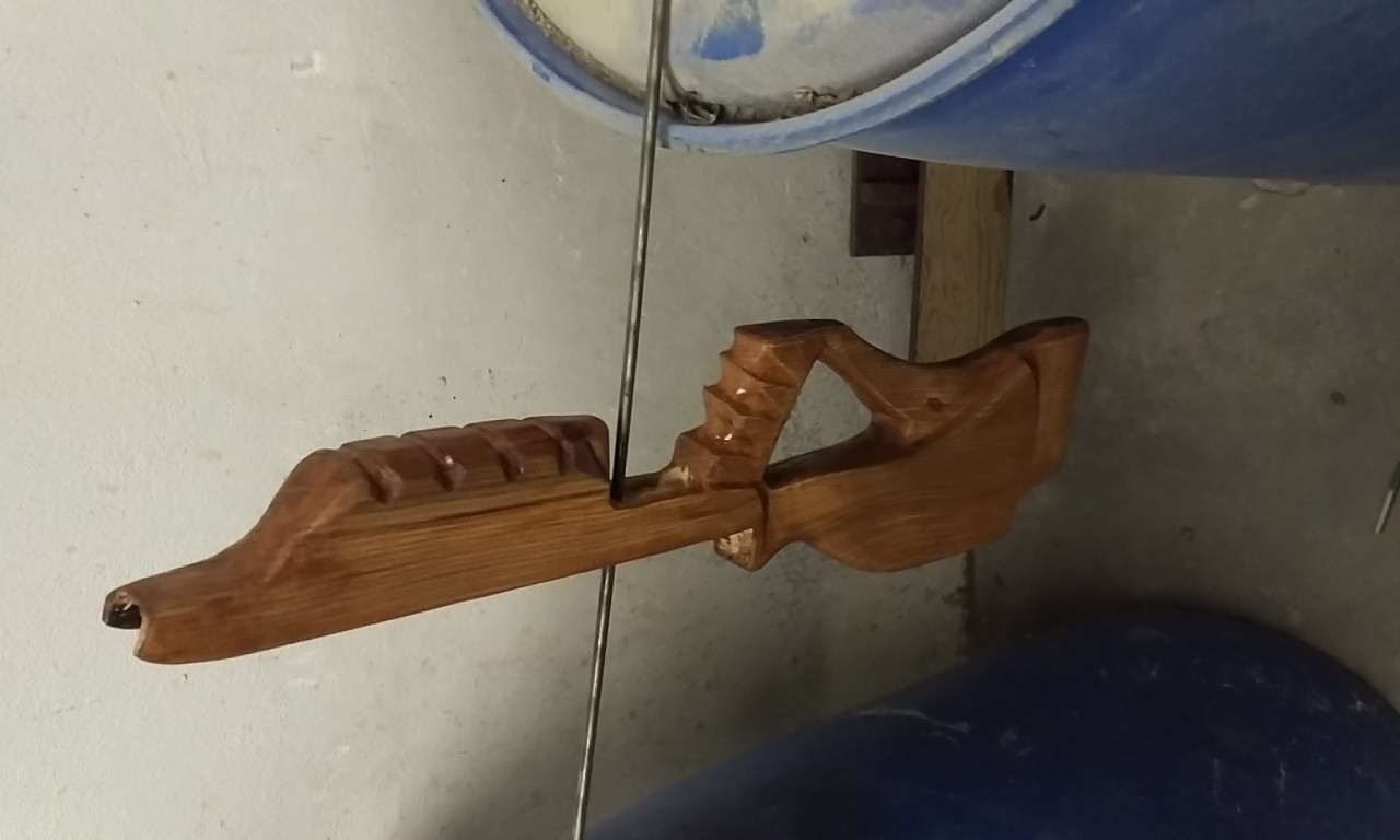

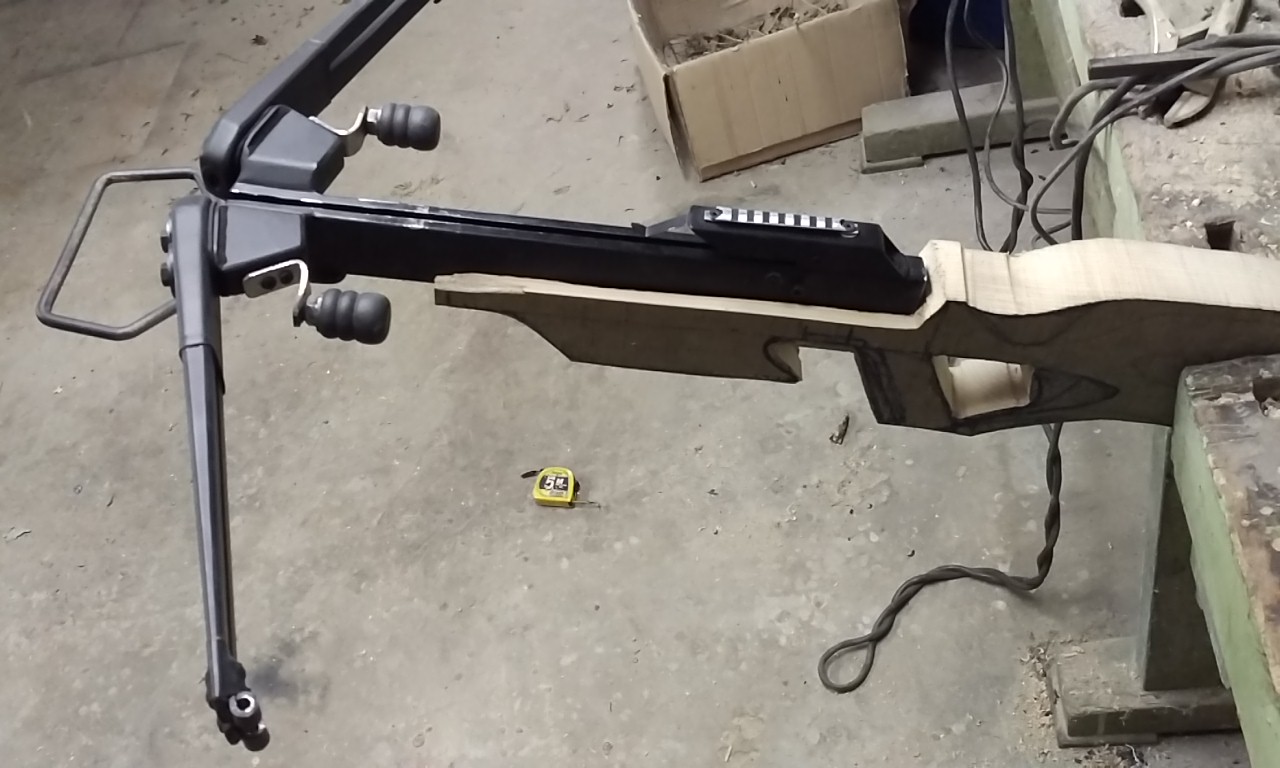

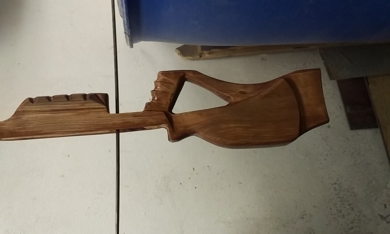

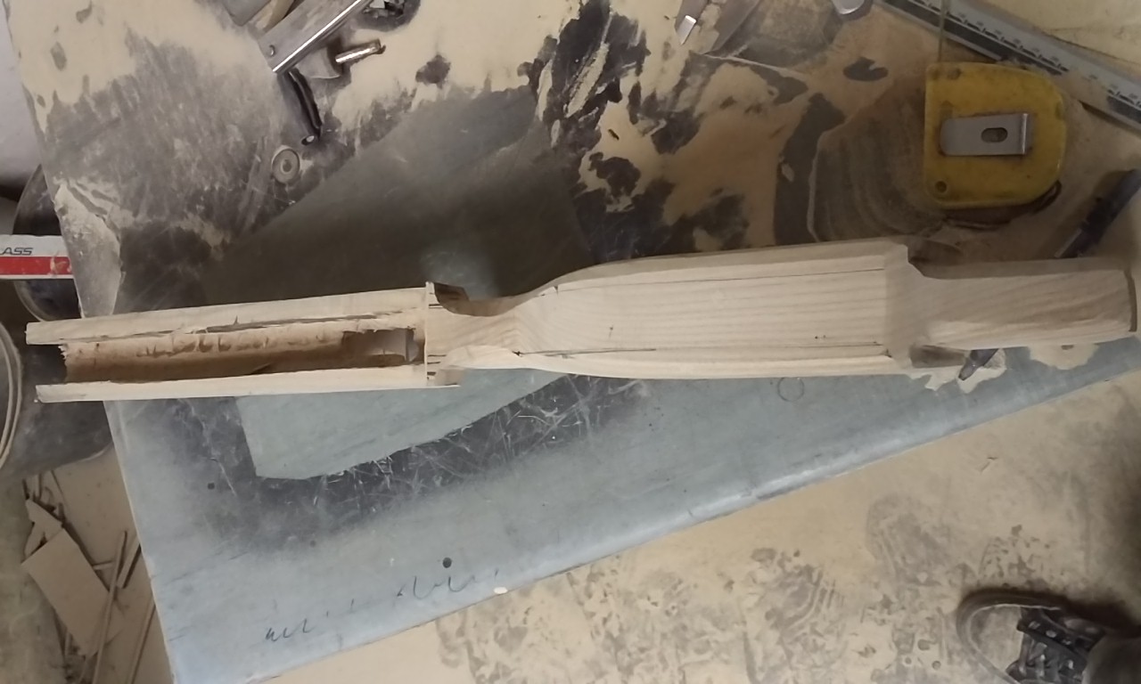

Práce se trochu posunula....

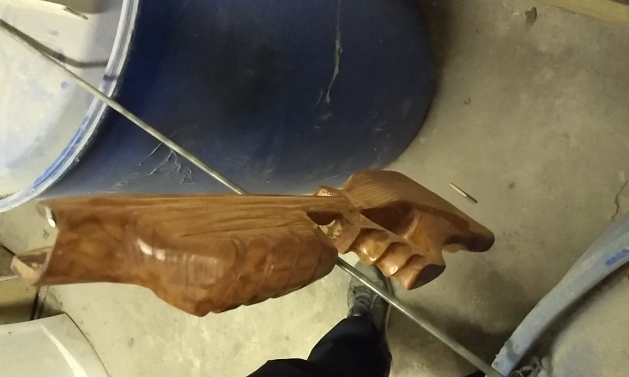

 Dokončení tvaru pažby. rukojeť, předpažbí...

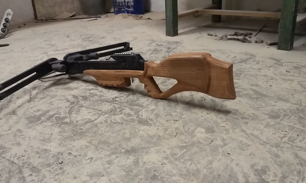

 Lakování....
Dragonfly Crossbow  Big Grin ...

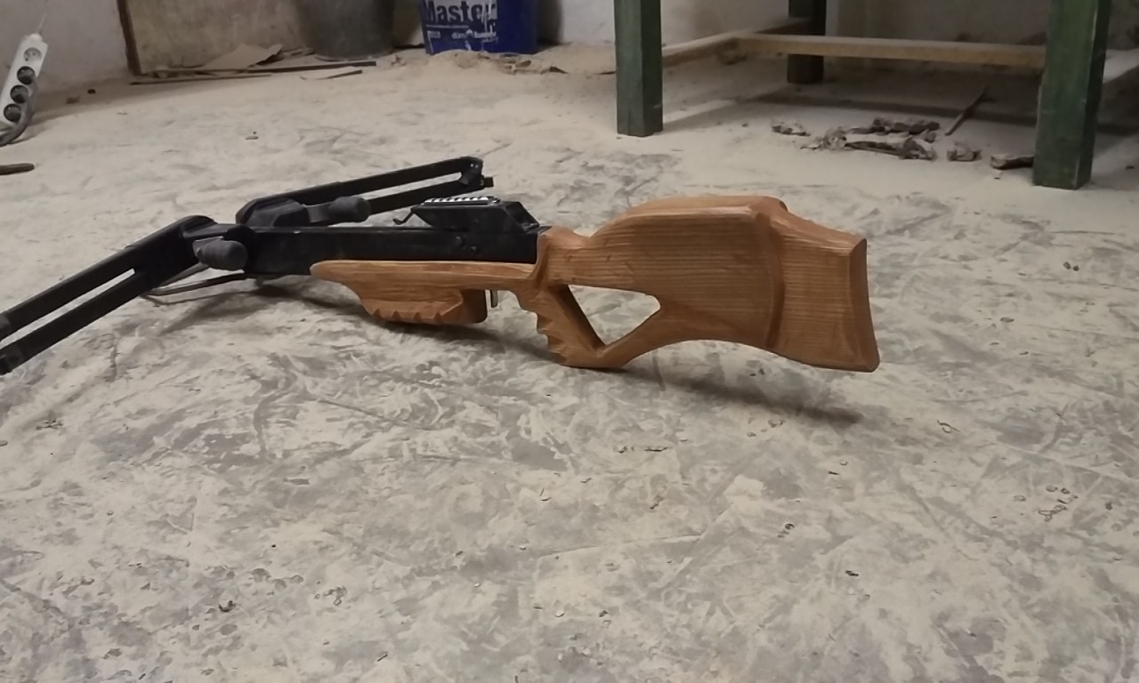

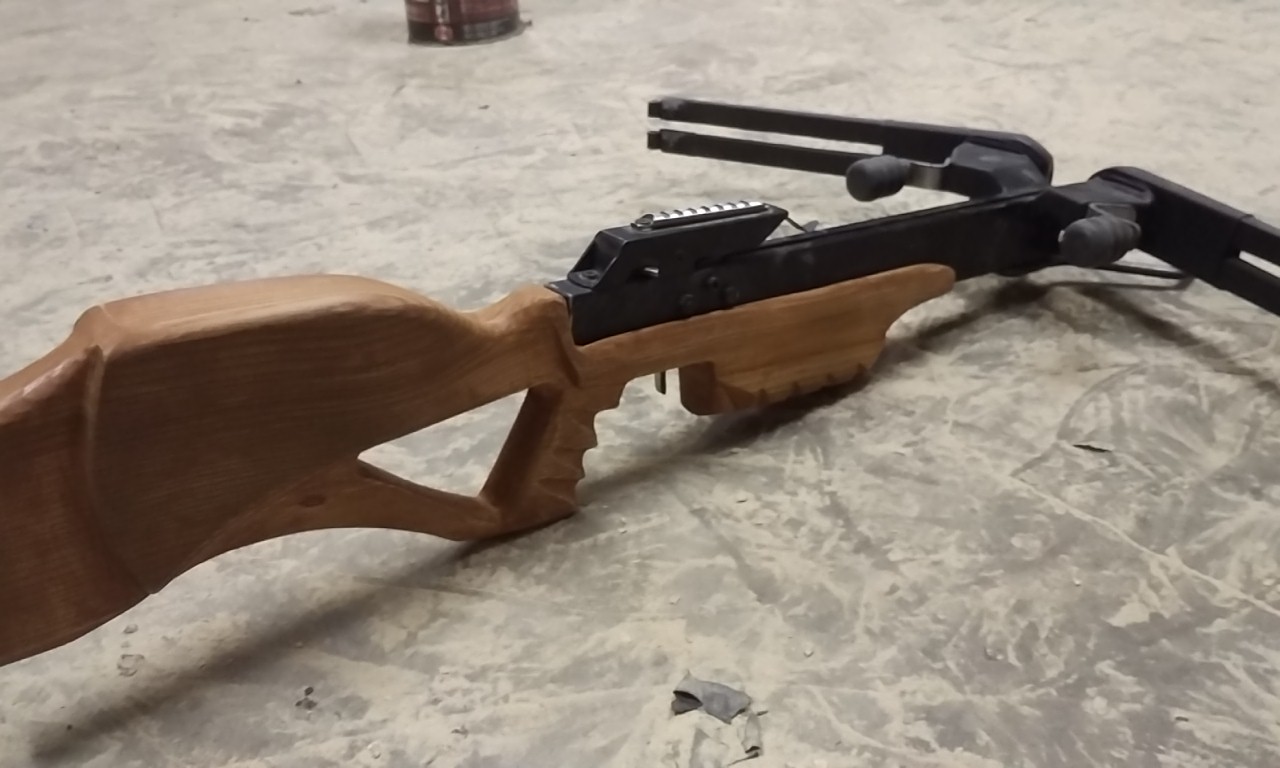

Tak vás tu střelci po nějaké době opět vítám.
            Byl jsem zaneprázdněn.

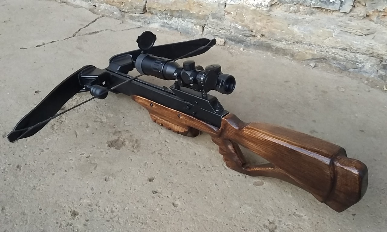

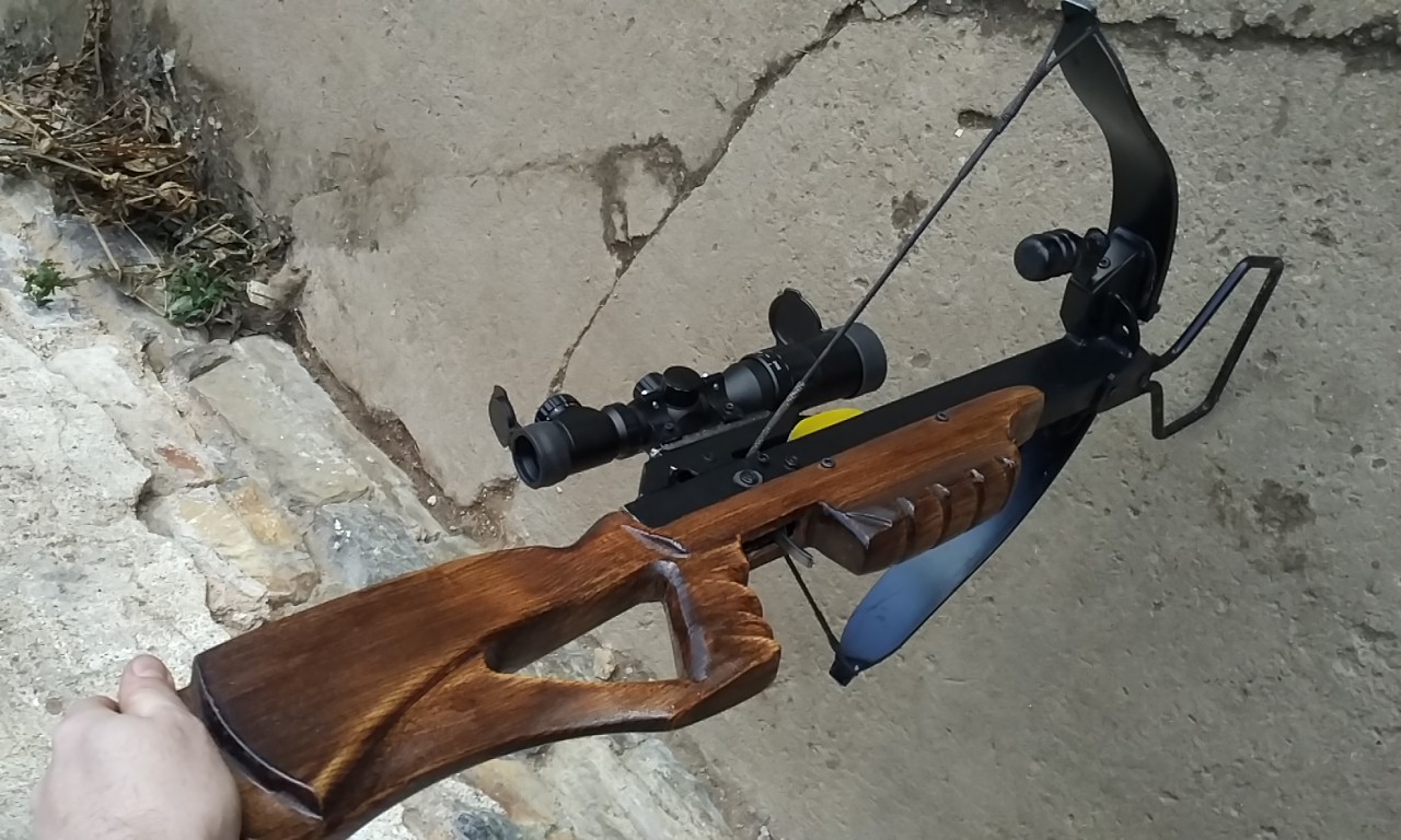

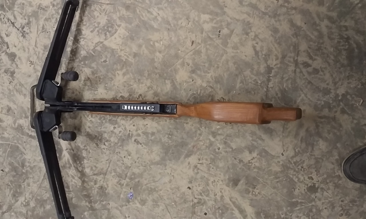

    S kuší jsem pokročil do finále...
 Narazil jsem na nemalé problémy s rameny. Jak se dalo čekat, Praskaly...
   Musel jsem čelit mnoha rozhodnutí, první problém byl pantový systém pro uchopení tětivy.
bylo to zbytečně složité a pro konstrukci ramen z lyží nevhodné..
Obalení ramen do bužírky kvůli bezpečnosti pomohlo i k větší napínací síle, ale výsledný efekt ( předání energie do šípu) už bylo mizerné.
  Mezi další negativní vlastnost bylo to , že ramena ztrácely na své pružnosti, proto praskaly.
Jednou jsem se už rozhodl, že vyrobím kuši z lyží, a tak jsem i činil...
  Jediná možnost jak toho docílit bylo vzdát se ještě o chloupek ( chlup jako kráva) výkonu a zhotovit to z přední časti lyže.
 Výkonově je to opravdu jen tak pro zábavu na zahradu max do 30m. Ale i tak je to radost z ní střílet. :Smile
   Pažbu jsem trochu doladil, znovu obrousil a natřel Lazurou.
Po zaschnutí jsem ji natřel bezbarvým lesklým lakem. Schnutí trvalo cca 2 dny. ( 1 den v dílně kde bylo tak 5C°, následně 1 den při  pokojové teplotě)
Z kuše zatím střílím 16" duralové šípy. ale chtělo by to něco lehčího. Na Aliexpressu jsem zahlídnul 13" karbonové ( sklolaminátové) šípy, tak zvažuji, že bych je objednal. Přece jen budou asi lehčí, tak by to mohlo lítat o něco lépe...

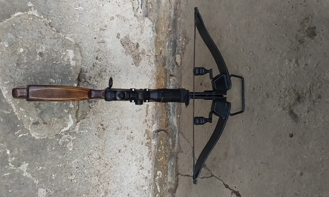

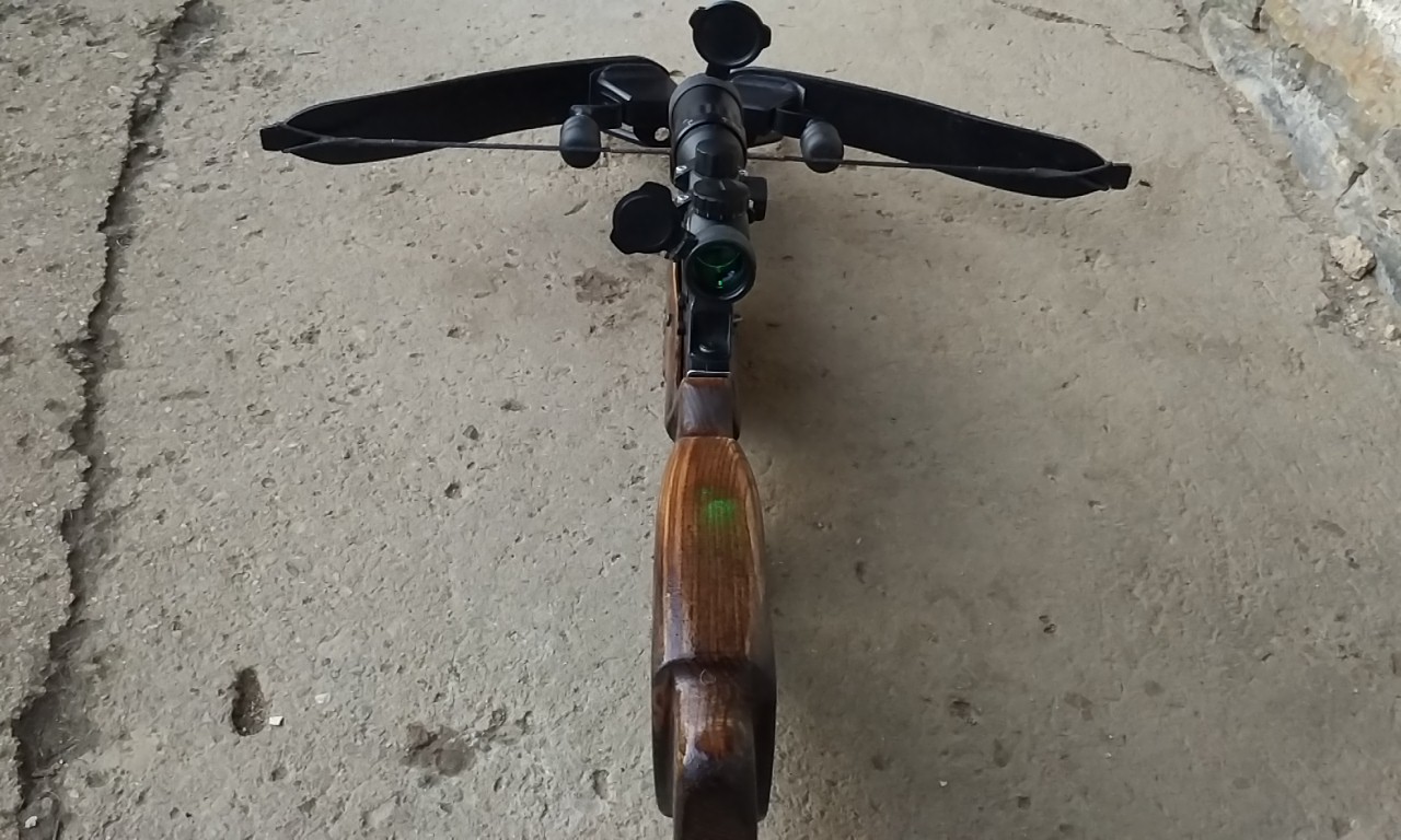

   Přikládám nějaké foto..
Jo,  málem bych zapomněl, mám rozdělaný další projekt. Tak jen ve zkratce: půjde opět o konstrukci z jeklu, sklolaminátové lučiště 150lb, pažba z exotického dřeva Meranti, je to opravdu pěkné dřevo.
Ještě nějaké foto....

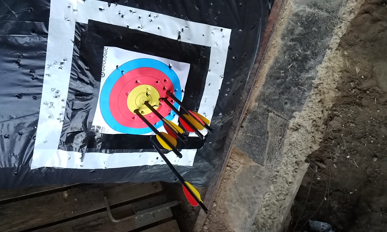

Obavam se že tato kuše nebude nikterak průbojná, je to vyloženě na terčovou střelbu max do těch 30m. To by na tom byli lépe ty předchozí vyrobené kuše. Přecejen lučiště 150lb má 210fps ( tak to udávají české obchody, jinak přímo firma Poe Lang udávají o 15fps vice) s tou první jsem střílel na 50m a v leže, nebo s oporou todcela ušlo.
Kuše účel určitě splnila ;-)
