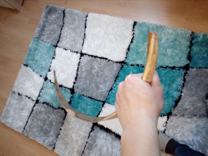

doteraz som strieľal len drevenými lukmi, resp. drevo + šľachy. V prílohe posielam poslednú šľachovanú trnku, dve vrstvy jeleních šliach, masaker reflex...vo fáze dozrievania. Som zvedavý či to to drevo ustojí.
maličká fotka-neviem to rozoznať-niečo ako indián ? Či skôr bližšie k tvaru skladaných lukov ?
(04-25-2020, 09:29 PM)Dusan1 Napsal(a): maličká fotka-neviem to rozoznať-niečo ako indián ? Či skôr bližšie k tvaru skladaných lukov ?
bližšie k tvaru skladaných lukov, reflex nejakých 25 cm aktuálne, mierny reflex malo drevo, zvyšok spravili šľachy.
drevený luk - agát (jadrové drevo) 70"/29"/38lb
povrchová úprava tungový olej, tetiva flámska fast flight

začal som spracovávať rohy, obrúsenie - vyrovnanie, sušia sa mi hrubo opracované siahy a drevo na ramená (už asi tretie, stále som bol s drevom nespokojný...)

Woodan, ktomu agátu- nie som nadšenec celodriev- hoci sem- tam nejaké urobím nie je tam nejako málo jadrového dreva- alebo len foto je také bledé? Vypadá to akoby si nechal celú beľ. A jadrové drevo zostalo len na madlo. Alebo to len tak vypadá ? Lebo beľ by mala ísť dolu...
(05-14-2020, 11:52 PM)Dusan1 Napsal(a): Chystám sa rozcvičiť na pár slabších, kým naskočím opäť do prerušenej snahy o ťažkotonážniky. Predsa len som mal niekoľkoročnú prestávku a treba sa do toho zas dostať...tak potom nejaký zverejním.
Woodan, ktomu agátu- nie som nadšenec celodriev- hoci sem- tam nejaké urobím nie je tam nejako málo jadrového drevIa- alebo len foto je také bledé? Vypadá to akoby si nechal celú beľ. A jadrové drevo zostalo len na madlo. Alebo to len tak vypadá ? Lebo  beľ by mala ísť dolu...
Ahoj, je to len jadrove drevo, je tmavsie ako to vyzera na foto + na madle ma este tmavsie zafarbene miesta. U agat robim len z jadra. Aku prezyvku si mal na starom lukostrelcovi?
