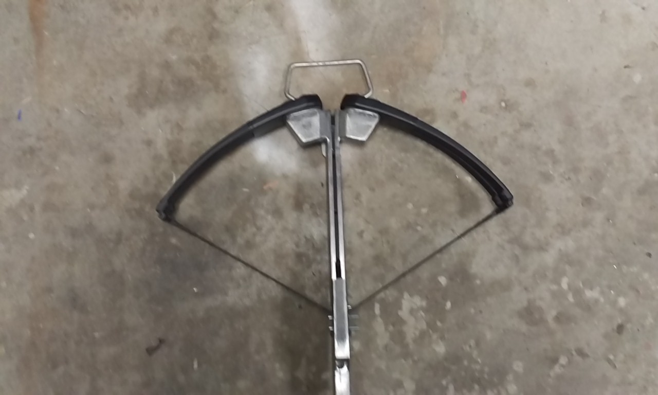

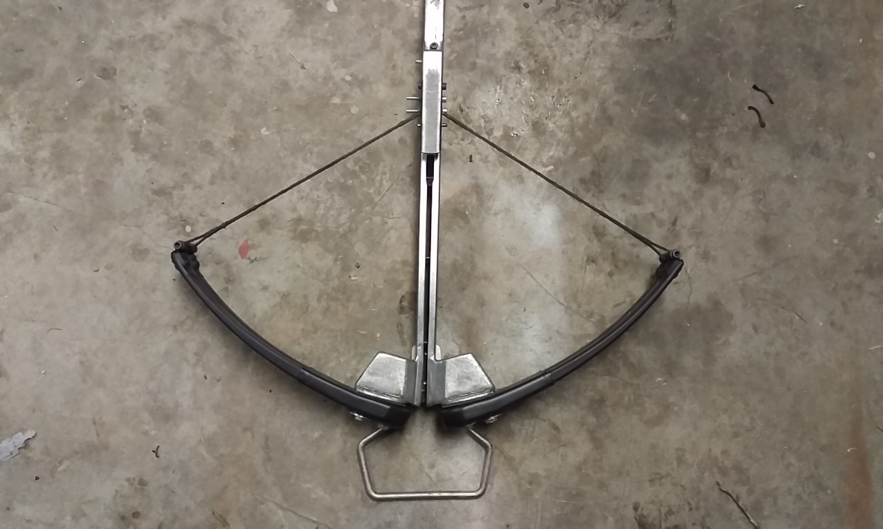

Tak jsem zase trochu kutil...

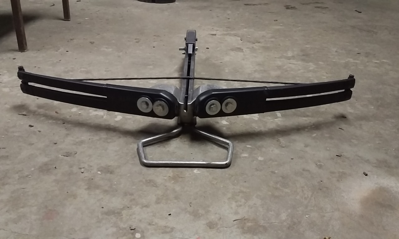

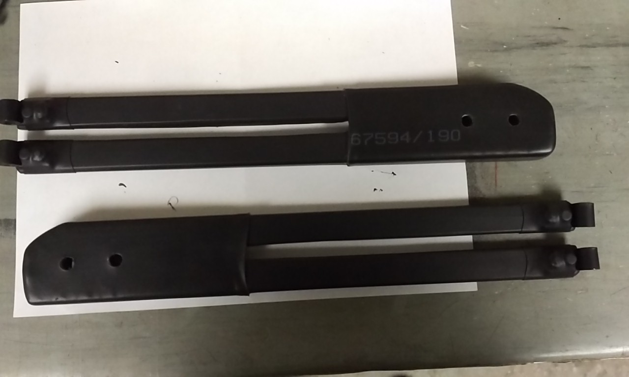

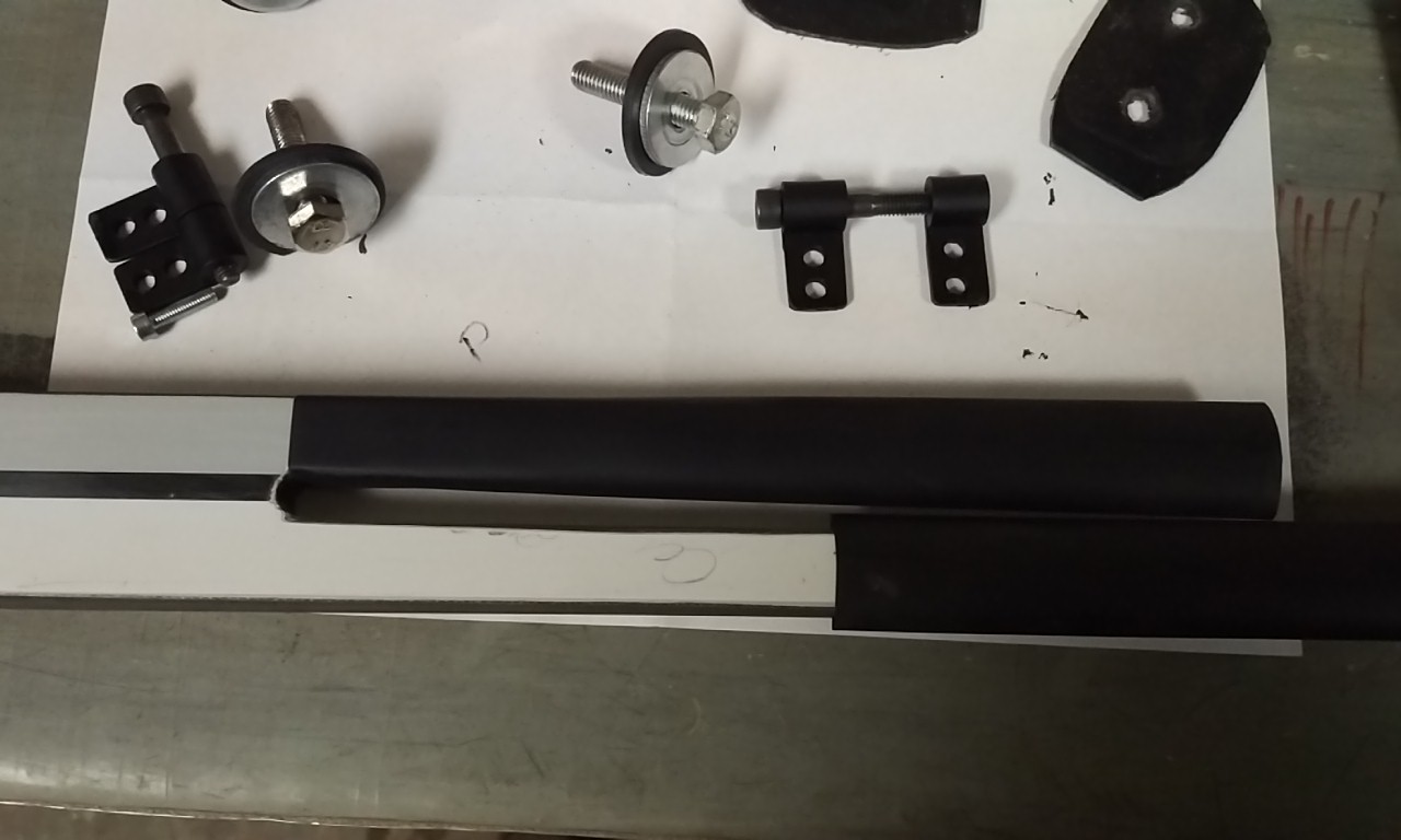

   Ramena jsou naměřená na míru. Délka jednoho ramene je 345mm x 48mm.

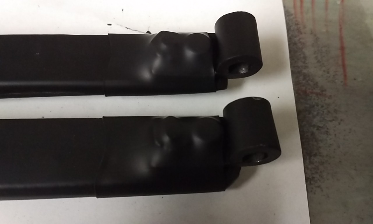

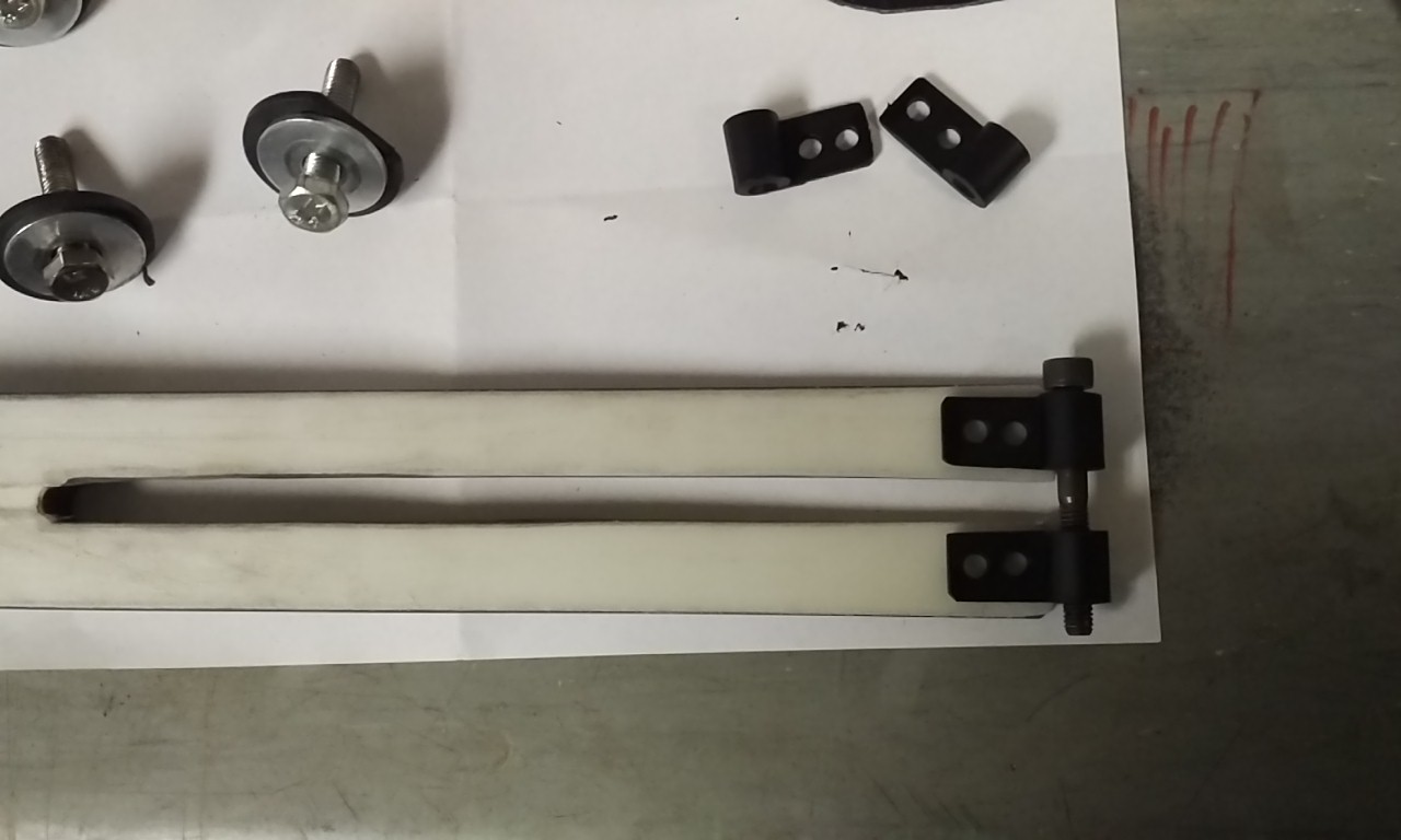

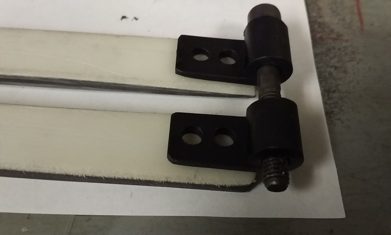

následně jsem testoval pružnost, zde jsem narazil na problém. plné rameno bylo strašně namáháno, tak jsem ho musel prostředkem rozříznout (vytvořit drážku) o 215mm x 10mm , aby lépe pružilo. zhotovil jsem otvory na panty, následně 2 otvory na uchycení k tělu kuše. viz foto... Dále jsem nasadit bužírky ( uvnitř bužírky je lepidlo) a pomocí horkovzdušné pistole zatavil.... Nechal jsem je vychladnout a znovu jsem provrtal otvory.

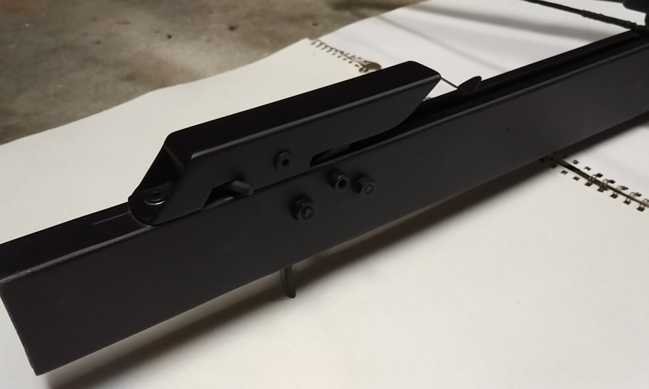

    Pak jsem tělo kuše nalakoval. po uschnutí zmontoval a šlo se testovat..

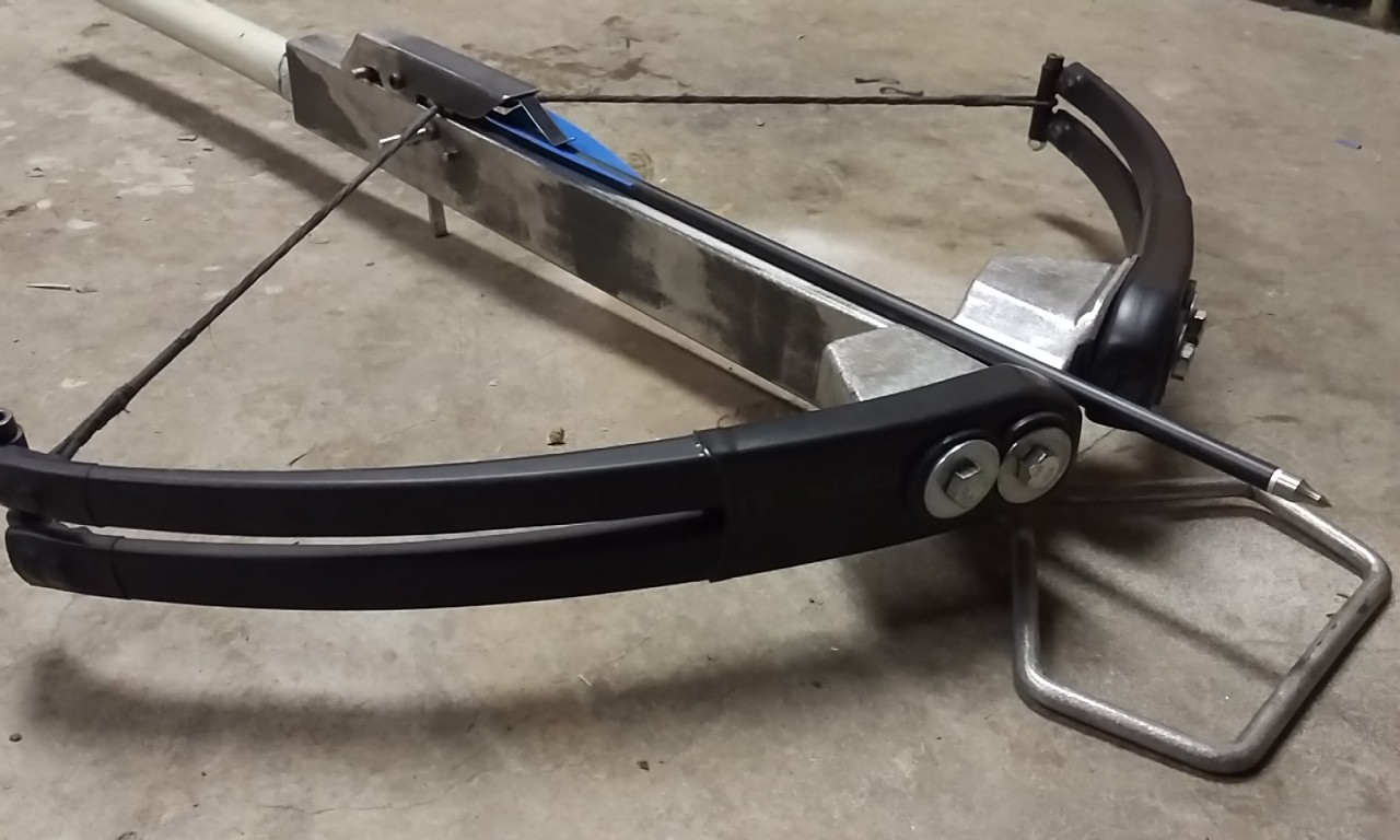

    Testování spočívalo v těchto krocích.
1. Vzal jsem si štít a natáhl kuši..  Big Grin
2. Nataženou kuši jsem nechal hodinu, abych se ujistil, že nikde nic nekřupe, nebo jestli to nedělá jiné anomálie... Big Grin
3. Zkouška střelby 40x zde se nic závažného nedělo...
4. Trochu jsem experimentoval s šípy. zkoušel jsem duralový 16" následně karbonový 17" ( karbonový lítal o něco
    rychleji, je možné že váha šípu byla menší než u duralového, ale je to jen má domněnka?.).
5. Vizuální kontrola ramen, beze změn.

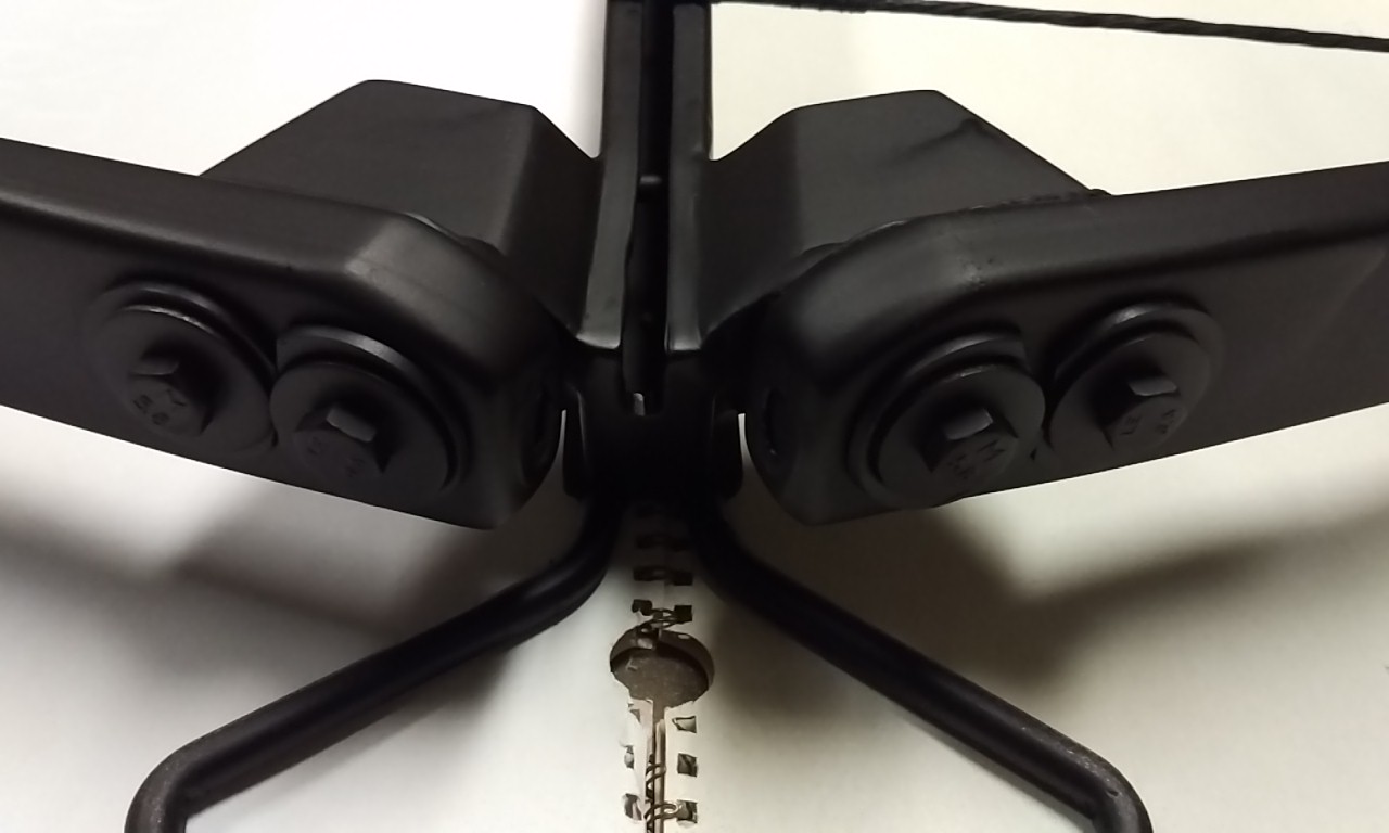

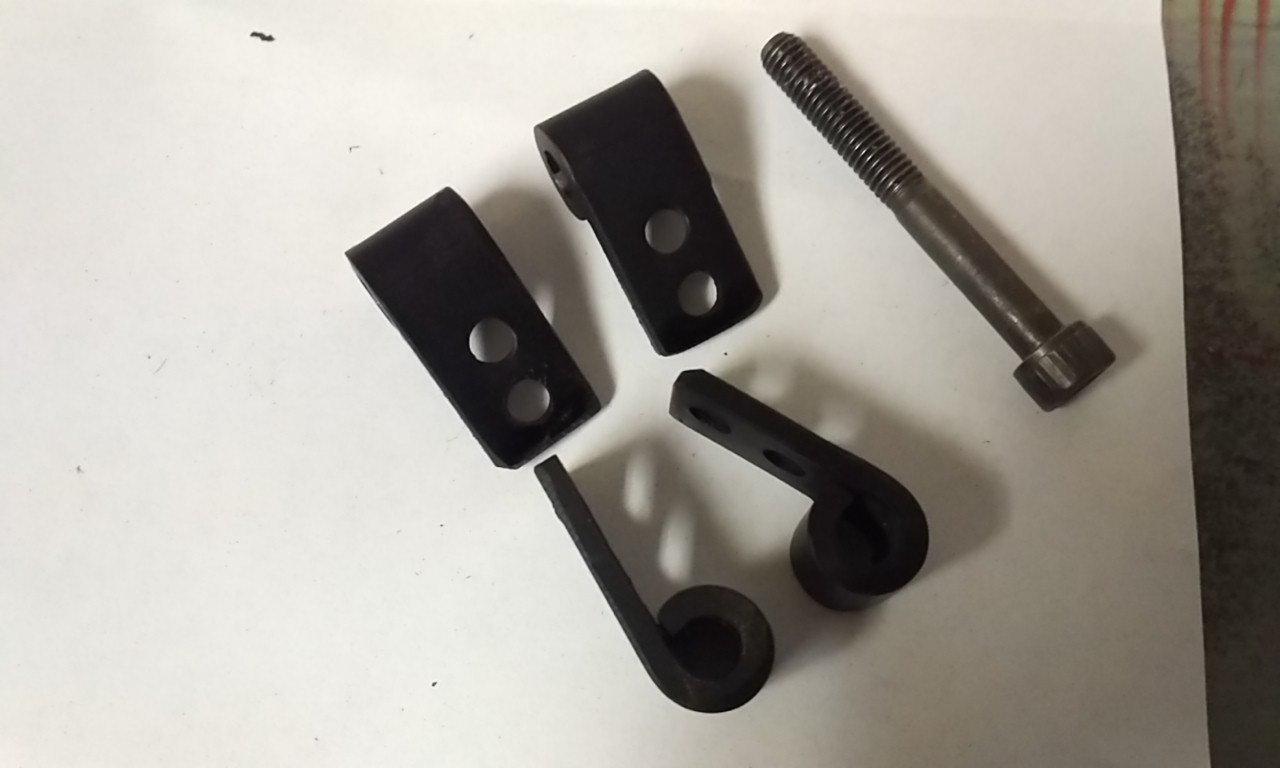

Panty
Pro sichr jsem je taky zalil do bužírky  Cool Big Grin
Bužírka

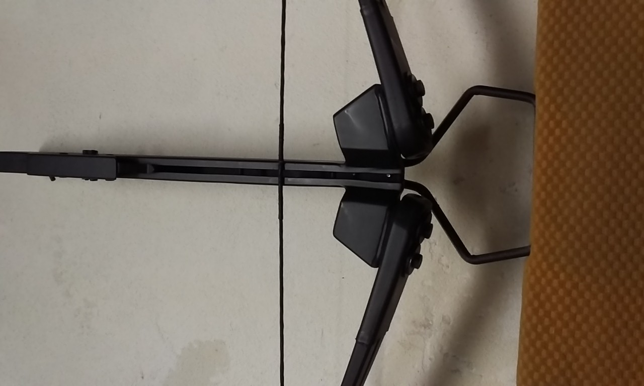

Kompletace
testovačka....
nalakované......
