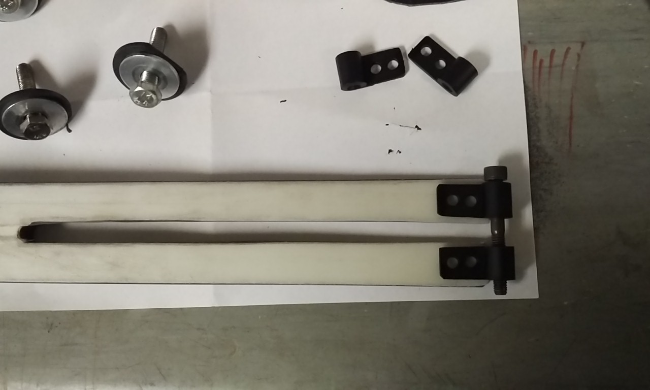

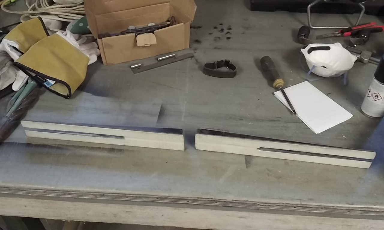

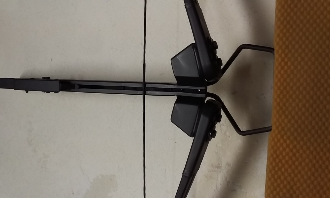

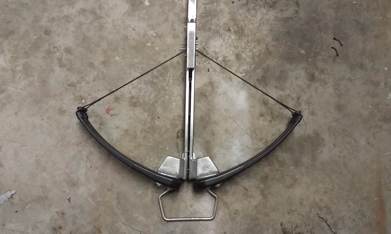

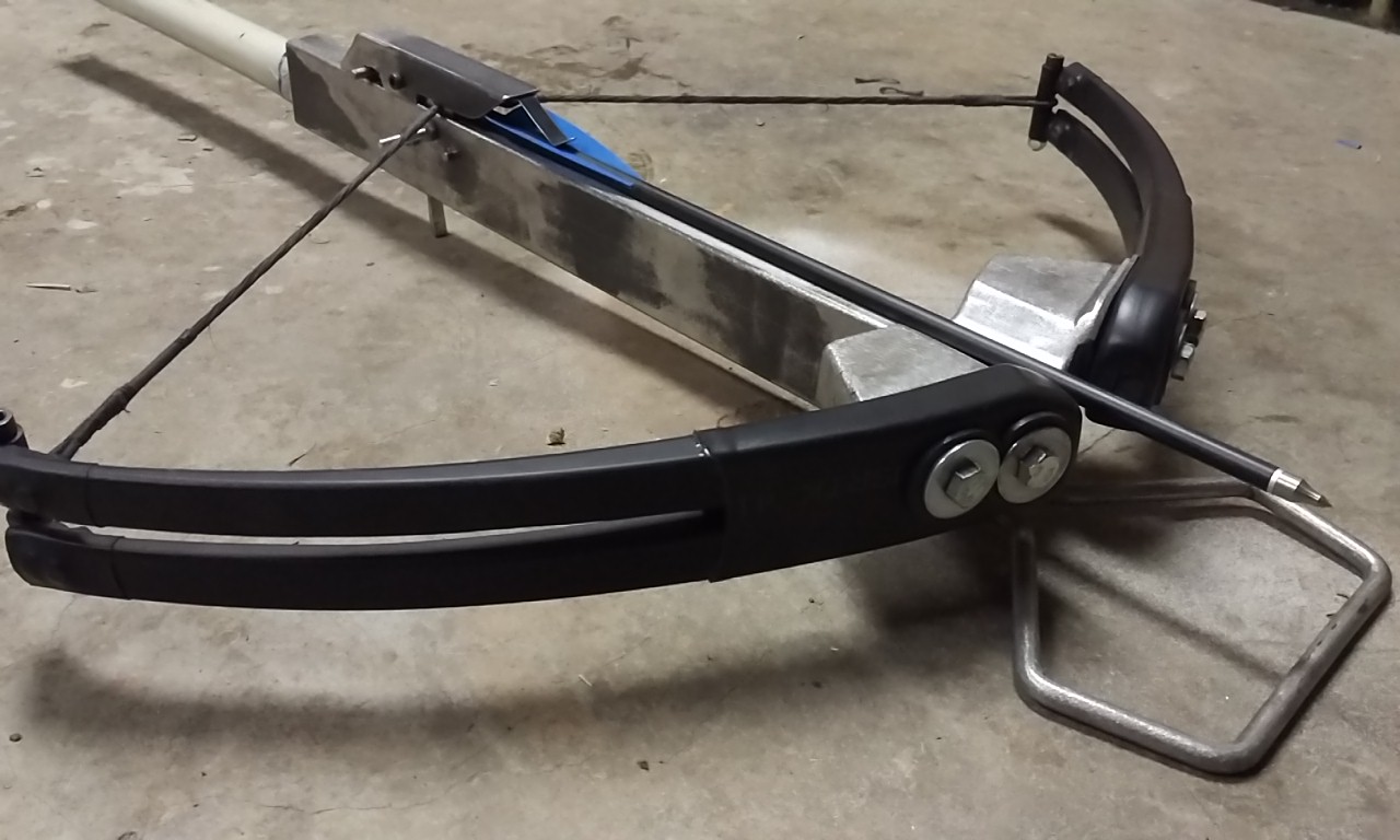

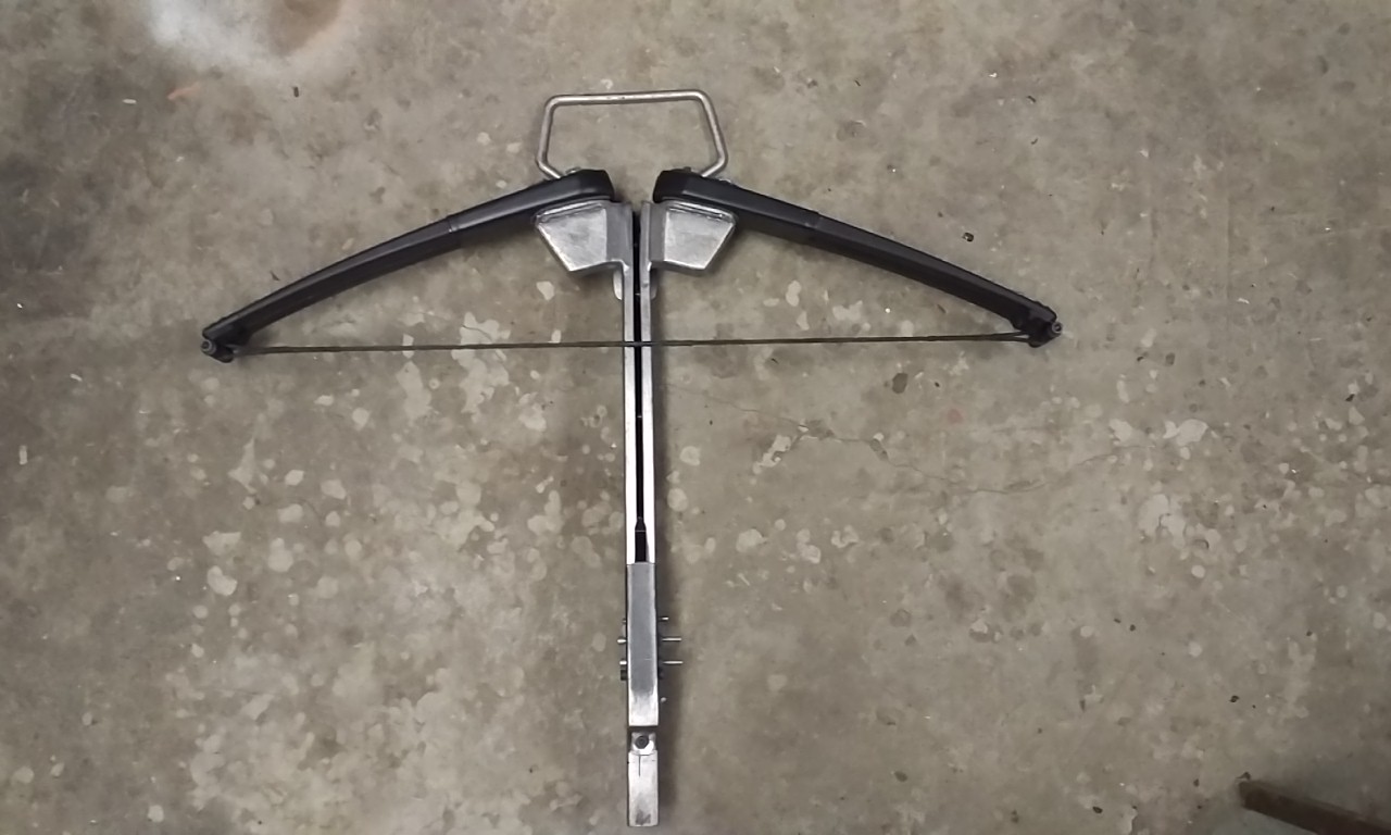

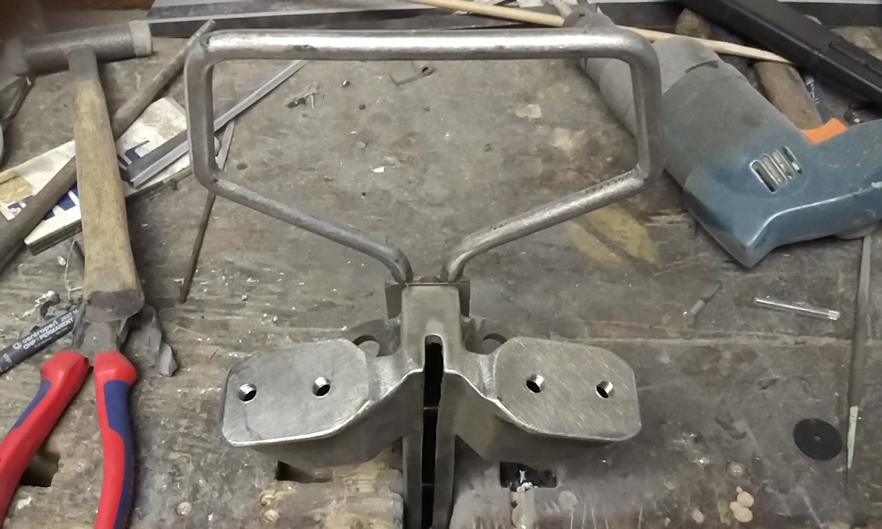

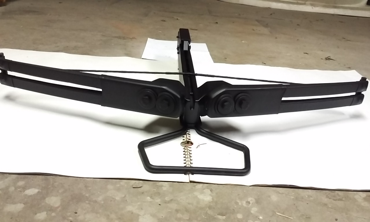

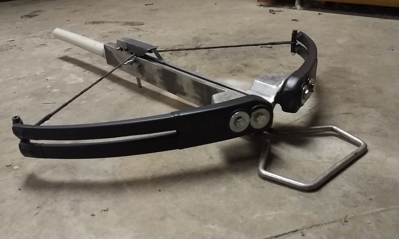

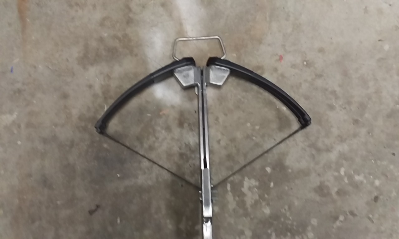

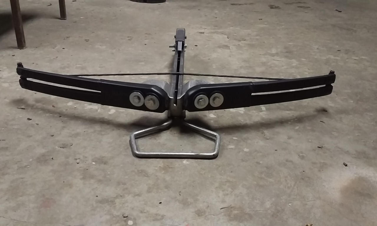

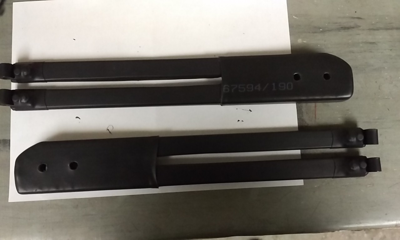

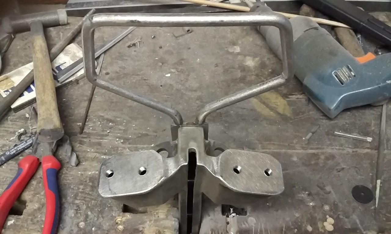

Tak jsem zase trochu kutil...

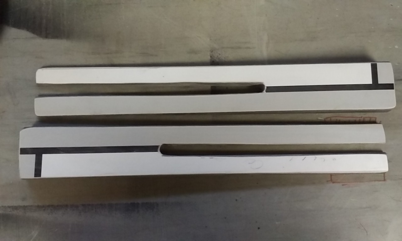

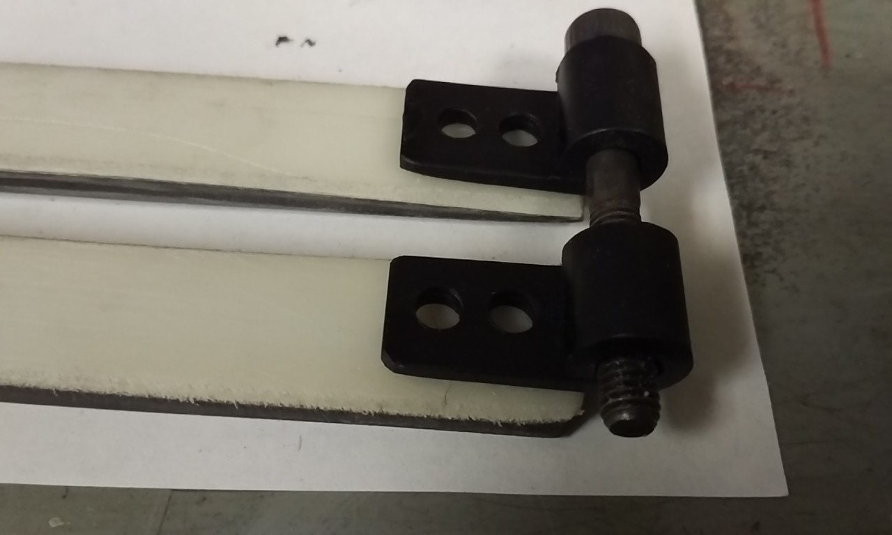

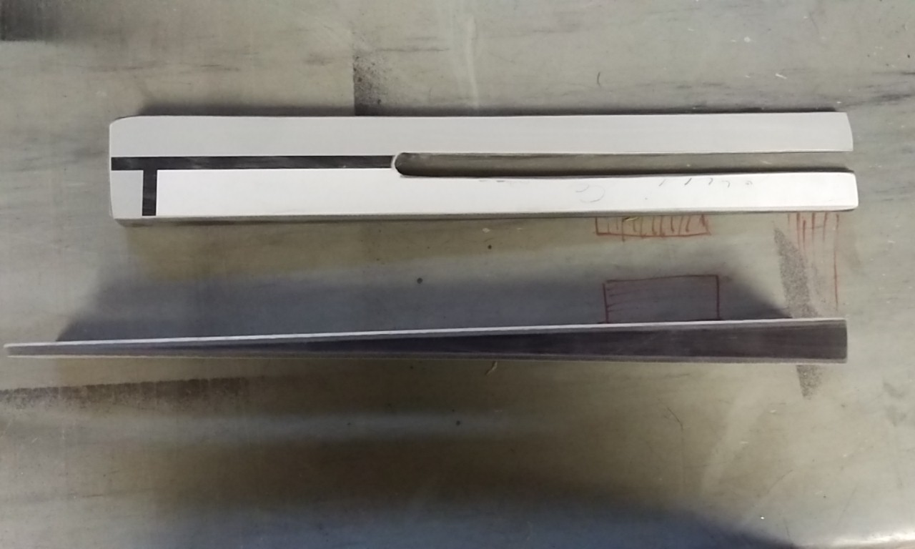

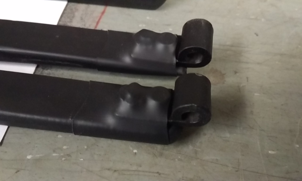

   Ramena jsou naměřená na míru. Délka jednoho ramene je 345mm x 48mm.

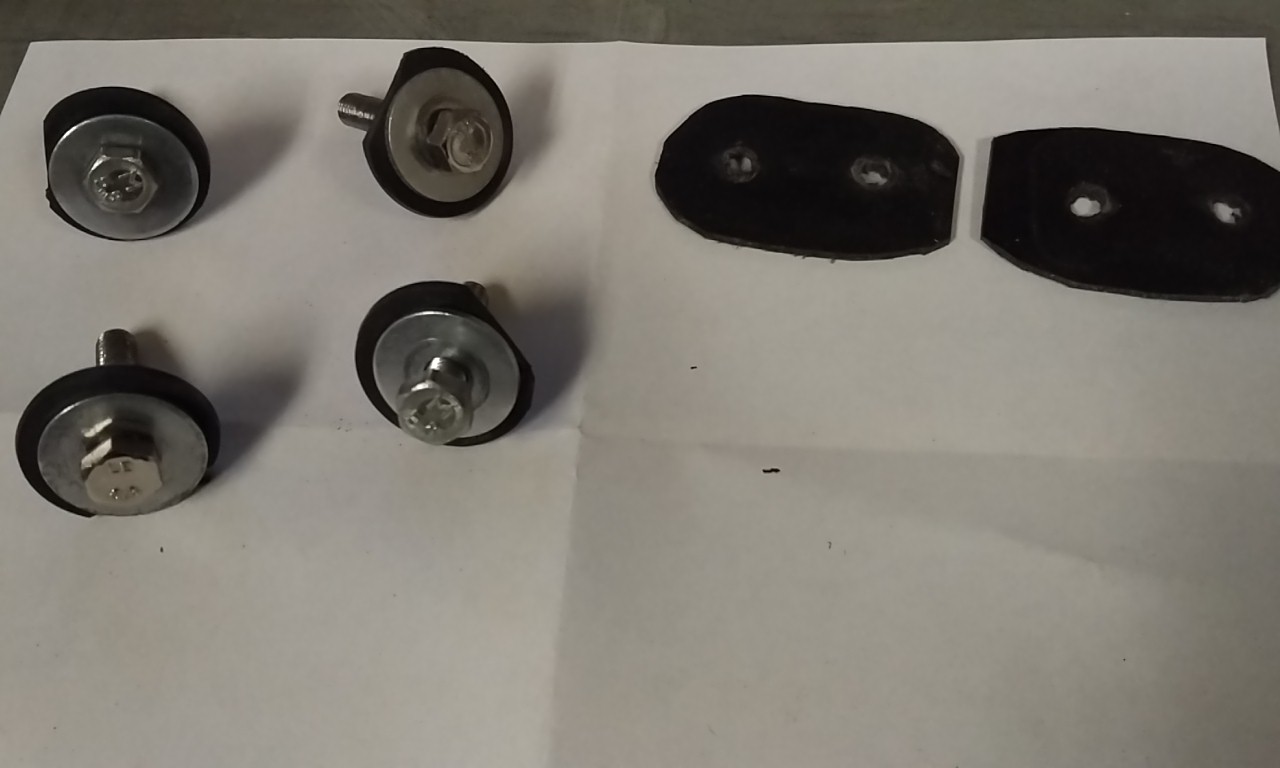

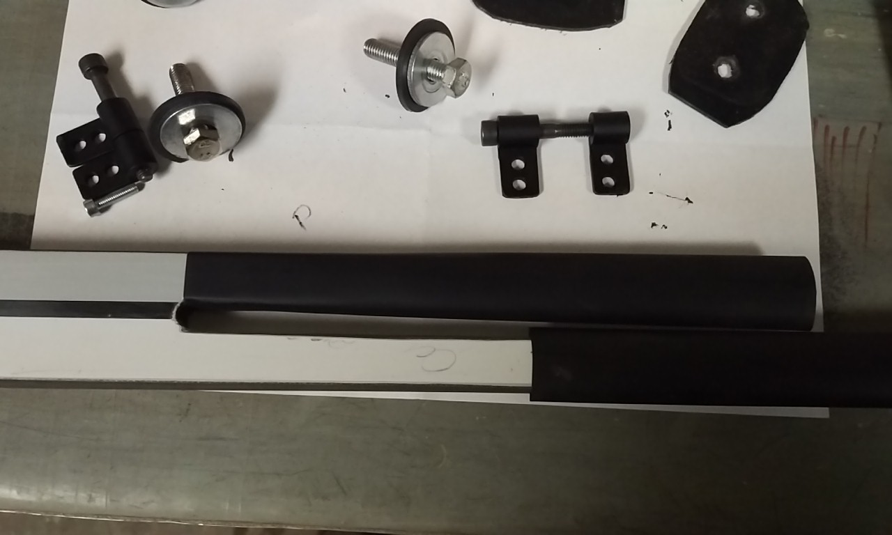

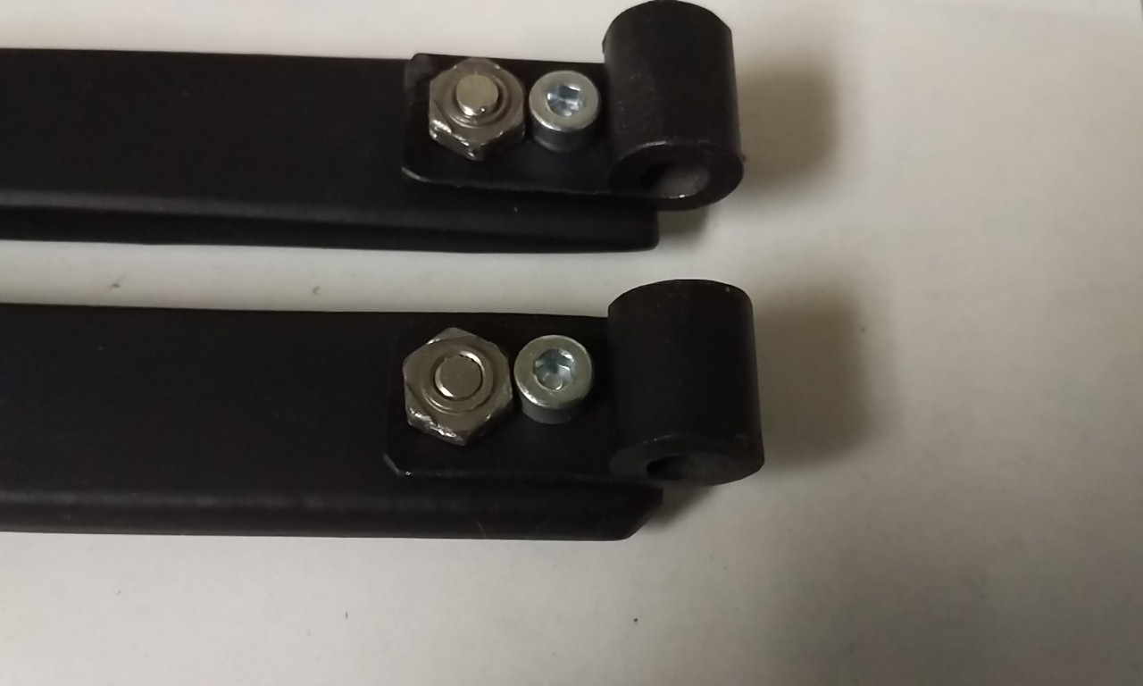

následně jsem testoval pružnost, zde jsem narazil na problém. plné rameno bylo strašně namáháno, tak jsem ho musel prostředkem rozříznout (vytvořit drážku) o 215mm x 10mm , aby lépe pružilo. zhotovil jsem otvory na panty, následně 2 otvory na uchycení k tělu kuše. viz foto... Dále jsem nasadit bužírky ( uvnitř bužírky je lepidlo) a pomocí horkovzdušné pistole zatavil.... Nechal jsem je vychladnout a znovu jsem provrtal otvory.

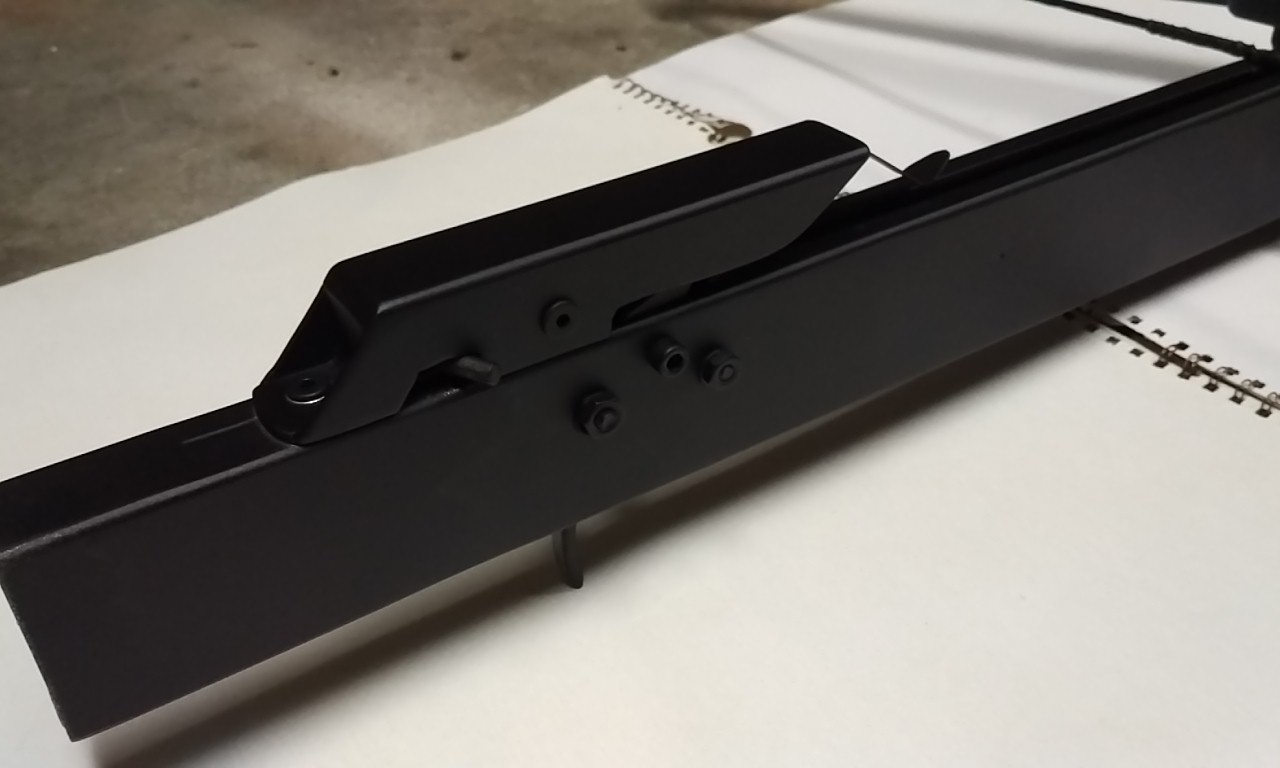

    Pak jsem tělo kuše nalakoval. po uschnutí zmontoval a šlo se testovat..
    Testování spočívalo v těchto krocích.
1. Vzal jsem si štít a natáhl kuši..  Big Grin
2. Nataženou kuši jsem nechal hodinu, abych se ujistil, že nikde nic nekřupe, nebo jestli to nedělá jiné anomálie... Big Grin
3. Zkouška střelby 40x zde se nic závažného nedělo...
4. Trochu jsem experimentoval s šípy. zkoušel jsem duralový 16" následně karbonový 17" ( karbonový lítal o něco
    rychleji, je možné že váha šípu byla menší než u duralového, ale je to jen má domněnka?.).
5. Vizuální kontrola ramen, beze změn.

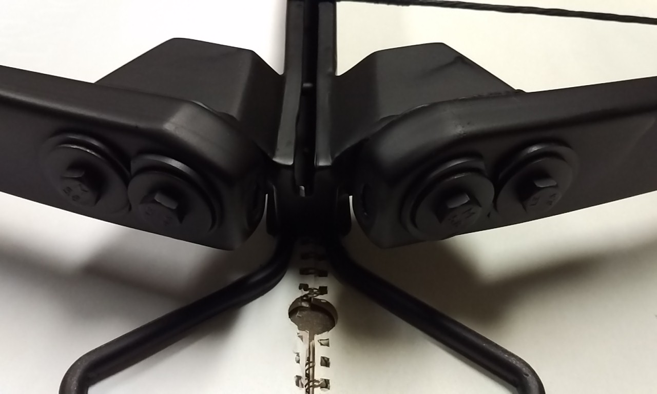

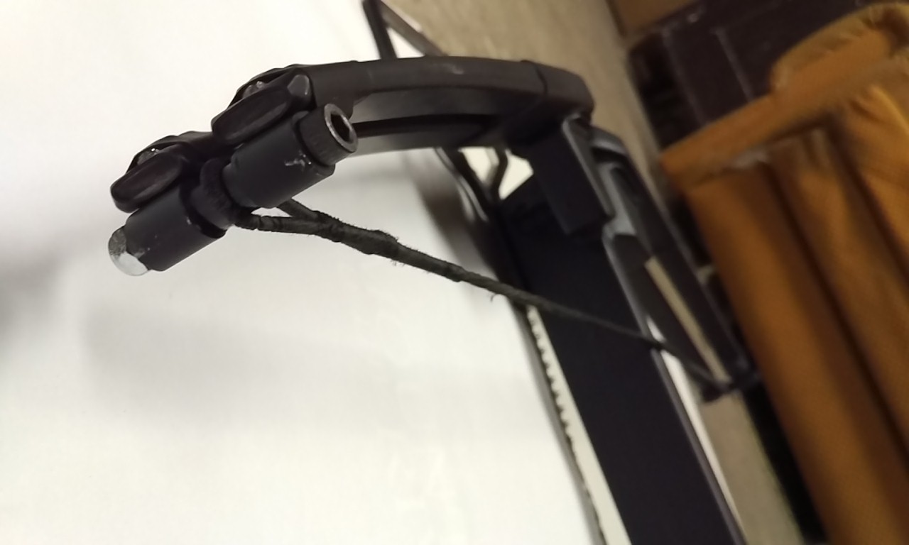

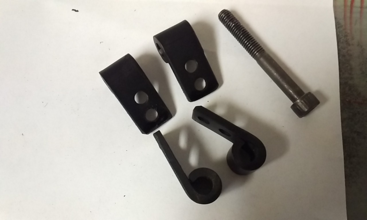

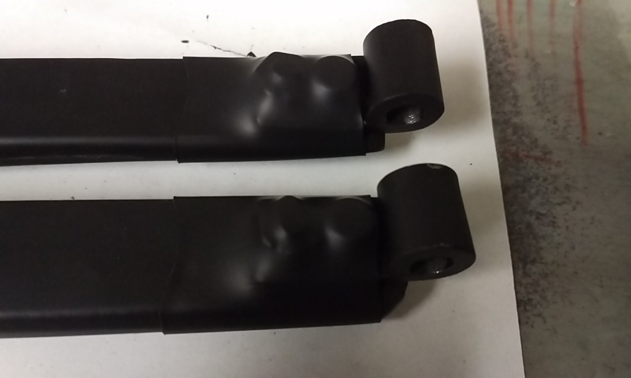

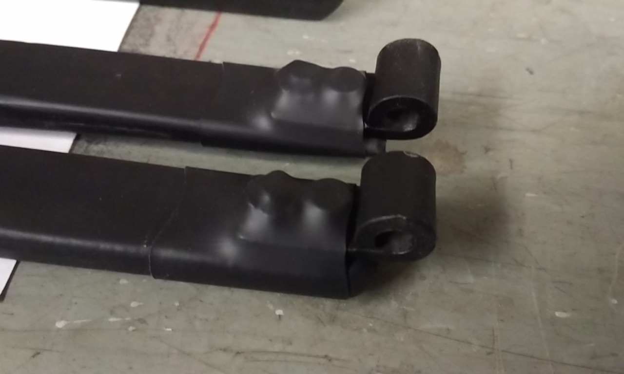

Panty
Pro sichr jsem je taky zalil do bužírky  Cool Big Grin
Bužírka

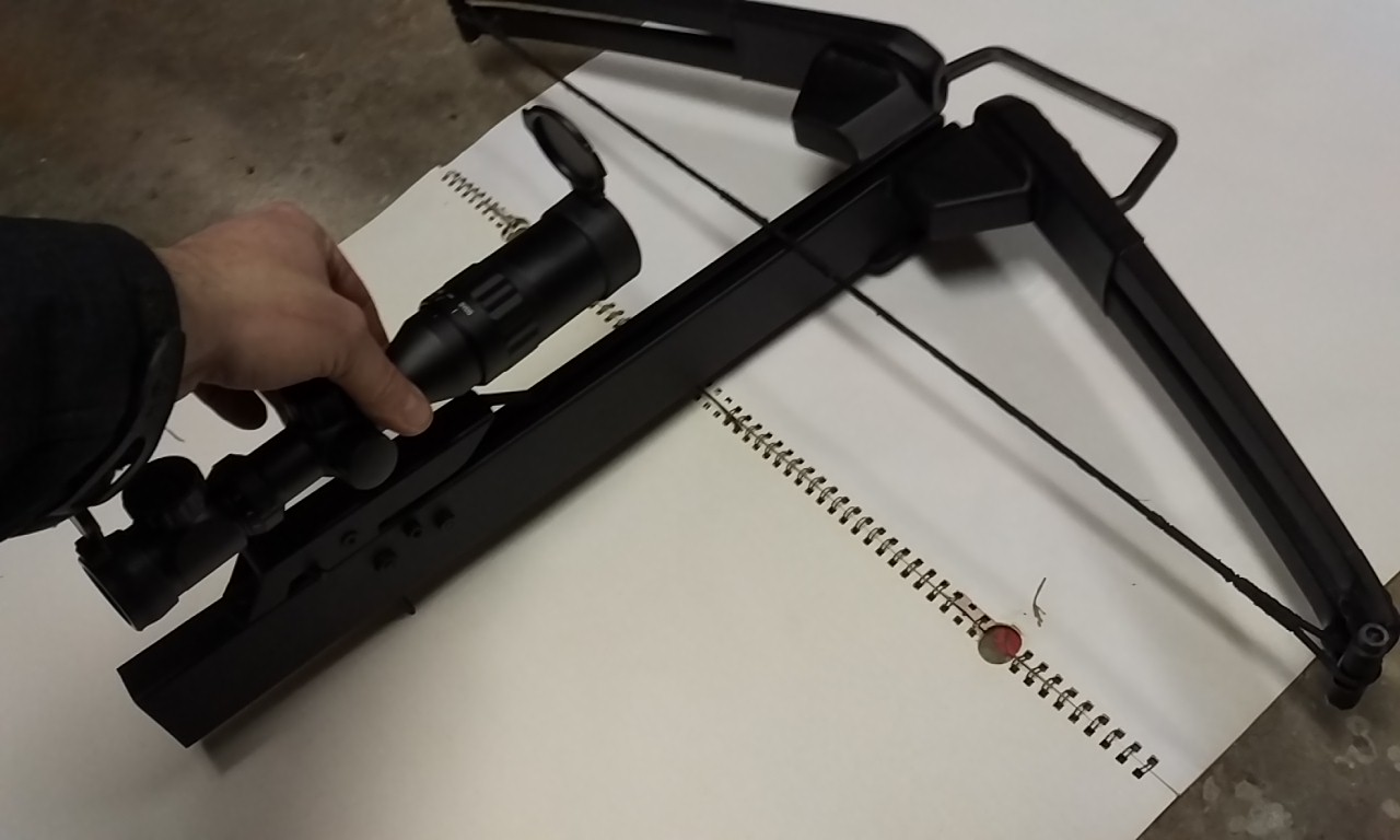

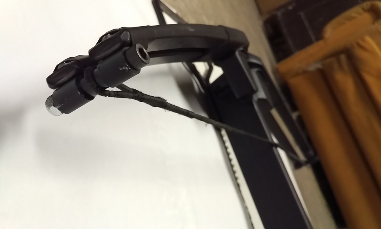

Kompletace

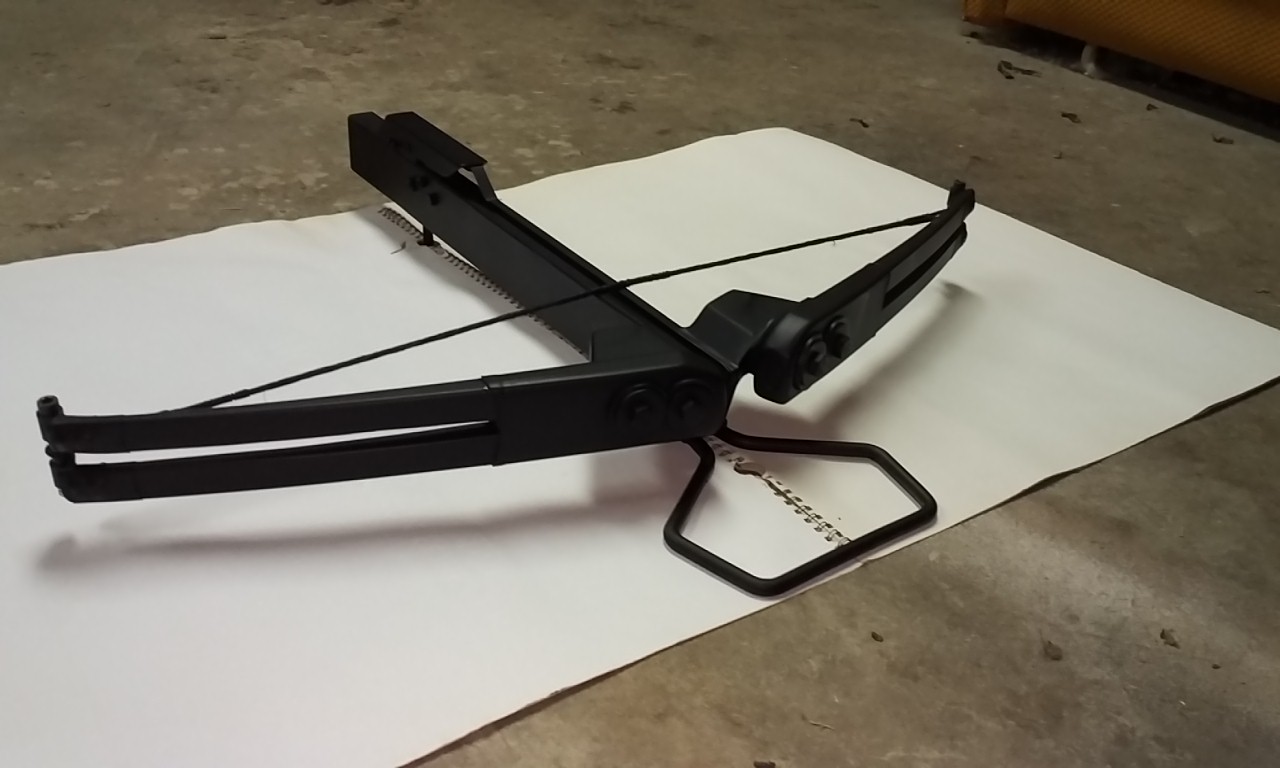

testovačka....
nalakované......

#37
Optika je kupovaná z bazaru, ale nová. Týpek jich tam pár má. nevím od koho to shání. značka Bozhile.
 ještě jsem ji nenamontoval....

Vyzerá to veľmi pekne. Ten ohyb ramien sa zdá byť ok.odbrusoval si nejako tie ramená?alebo si využil ich tvar od výroby? Mám na mysli ten prechod hrúbky materiálu do stratena.zavity uchytnych skrutiek na pantoch koncovky lucista si niečím istil koli prípadnému uvolnovaniu?
#40
Mirdus: krásná práce! Z hlediska vyšší bezpečnosti bych uchycení pantů dělal z přední strany ramen, aby tětiva táhla proti zakroucení plechu pantu. Ale to zase prodlouží délku nátahu asi o půl palce. Ty panty jsou bytelné, možná by se spíš hodily pro vedení hřídelů kladek. Tady trochu pozor, jakákoliv hmotnost navíc, která je na koncích ramen způsobuje jejich zpomalení a co je horší, tak po výstřelu svou setrvačností se snaží rozervat tětivu, protože setrvačnost nutí konce ramen pokračovat stále vpřed. Tady se dá trochu pomoci tlumičem tětivy. Všiml jsem si ochranného plechu kryjícího spoušť. Jsi si jistý, že při výstřelu neřeže tětivu?
Sílu nátahu u luků a slabších kuší měřím digitální váhou na kufry. Ta se dá koupit v supermarketu za asi 2 stovky a váží do 50 kg, jednotky lze přepínat mezi lbs a kg. Ta Tvoje kuše vypadá tak do 100 liber, spíš míň. Ty běžky bývají měkké. Ale to nevadí, jde to využít na zahradě a tercovnice déle vydrží. Pri použití lyží jsem došel k tomu, že má smysl strhnout skluznici, která je zpomalovací prvek ramen a nic nenese. Po stržení skluznice se ramena omotaji laminovací páskou a naimpregnují se epoxidem. Stačí 1-2 vrstvy. Získáš ramena o nižší hmotnosti, ale větší pevnosti. Teprve pak bych to obrousil a potáhl tou smršťování bužírkou. Mam jednu slabší kuš necelých 70 liber, je to kladková Číňanka. Tu jsem si trochu dodělal a hrozně rád s ní střílím. Dostřel jsem změřil asi něco kolem 250 metrů, obloukem odhadem v úhlu 45 stupňů. Na 30 metrů do terče spokojenost. Velikou výhodou je u slabší kuše to, že si šípy dělám sám z bukových kulatinek D8mm a delky 80 cm, ze které jsou 2 šípy délky 16 palců a stojí 6 Kč. Jeden šíp vyjde do 25 Kč ... 3Kč tyčka, 12 Kč za 3 kormidla, 9 Kč za hrot a 1 Kč se rozpočítá za lak a lepidlo. Končíky dělám ploché a naimpregnují je řídkým vteřiňákem, aby se šípy podélně neštípaly. Váha takového šípu vychází kolem 19-20 gramů, tj. 310 grains. Lze ještě končíky přelepil kolečkem z kůže.
A ještě jedna informace k ramenům: dají se koupit laminátové profily o délce 1 metr. Průřez si vybereš, taková normální kuš se dvojitými rameny mívá profily 7*16mm. Tam vychází natahovací síla orientačně asi 30 kg při délce ramen 25 cm a délce nátahu 25 cm.
