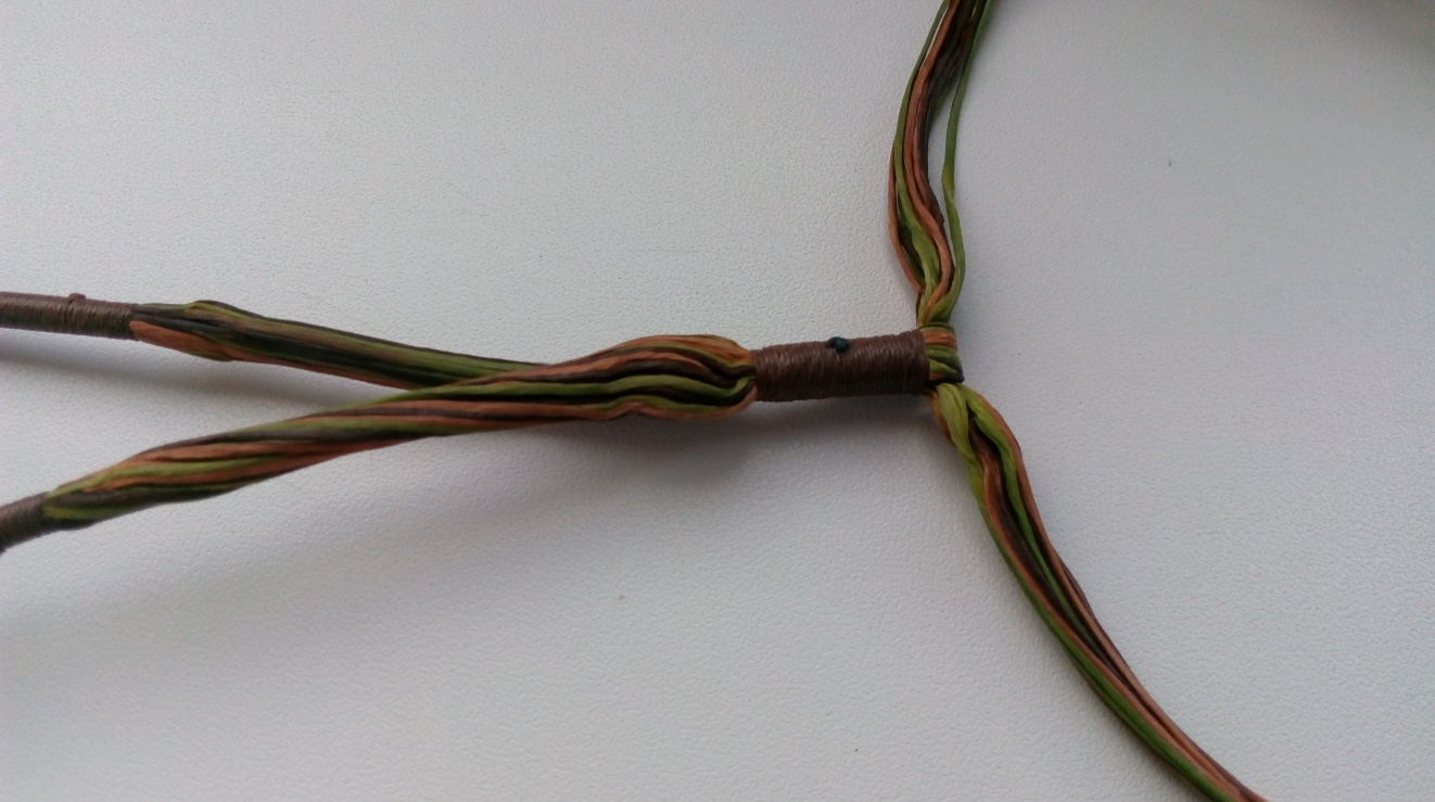

Oproti originálním Tenpoint lanovodům mají lanovody od 60x jiný „tvar“ respektive jsou vyrobeny jiným způsobem. Originální lanovod je upletený jakoby ze dvou částí – samotný lanovod a do něho vložené yokes (úchyty na osy kladek) a zajištěné omotávkou. U lanovodů od 60x vycházejí yokes už přímo z vláken samotného lanovodu.

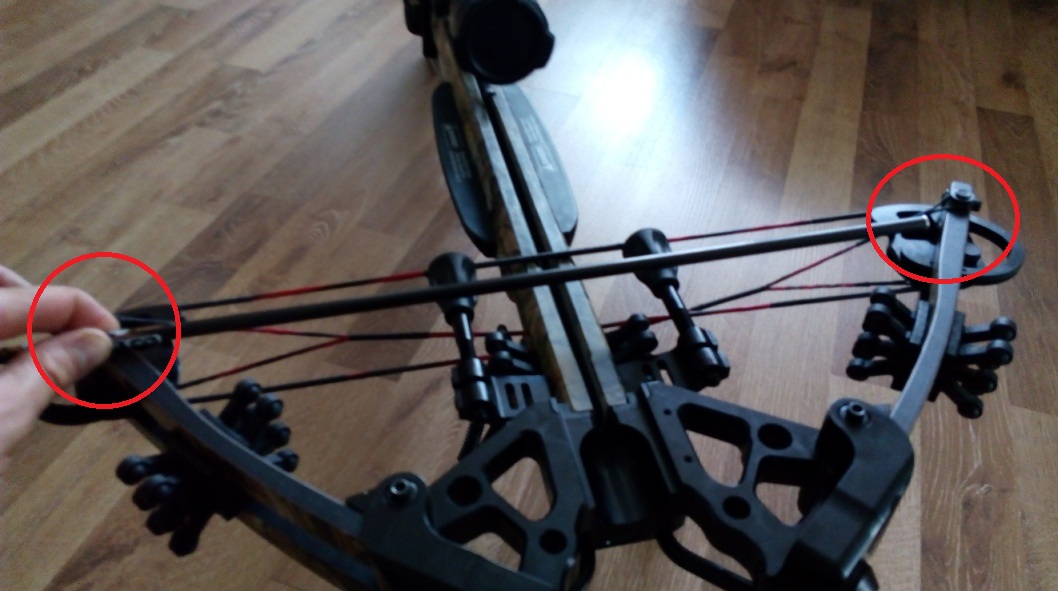

8)     Nyní když už máme časování i ATA nastaveno, je potřeba seřídit vyosení kladek. Provádí se tak, že si vezmeme šíp a přiložíme ho na jedno rameno kuše (tak jako na fotce) a přitlačíme ho, ať se nehoupe. Přikládáme na nejširší část ramene (téměř vždy u kladek) předek šípu směřuje k druhé mu rameni. Šíp musí být v rovině – kontrolujeme obě strany. Naklopení kladek se provádí kroucením s Yoke. Když potřebujeme přitáhnout vrchní rameno k tělu tak přikroutíme vrchní Yoke a spodní povolíme a obráceně. Musíme ale pamatovat na to, že když vložíme lučiště zpět do kuše tak lanovody jsou uloženy v railu a jsou tlačeny dolů. Tím pádem se kladky zase naklopí – tentokrát již shodně, obě se nakloní k railu. Proto si seřídíme osy kladek, ať se mírně rozcházejí.
