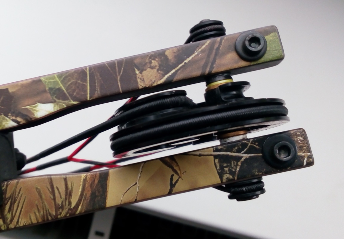

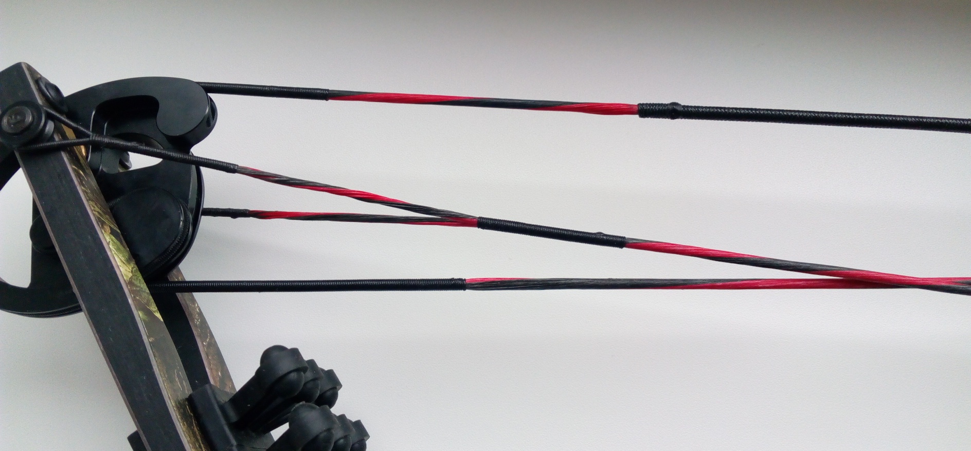

Ještě přidám pár fotek již nasazené tětivy a lanovodů od 60x. Říkal jsem si, že to nebudu fotit, když došly, že to nebude mít hodnotu. No možná škoda - rozdílného způsobu výroby lanovodů jsem si všiml až po namontování na kuši a sundávat kvůli fotce se mi již nechtělo.
