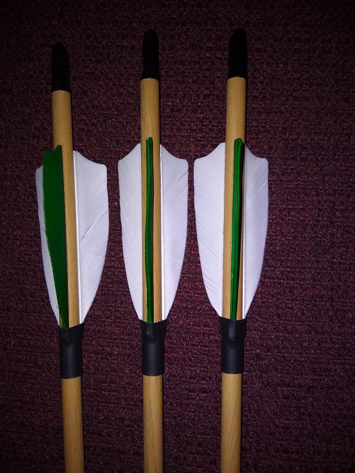

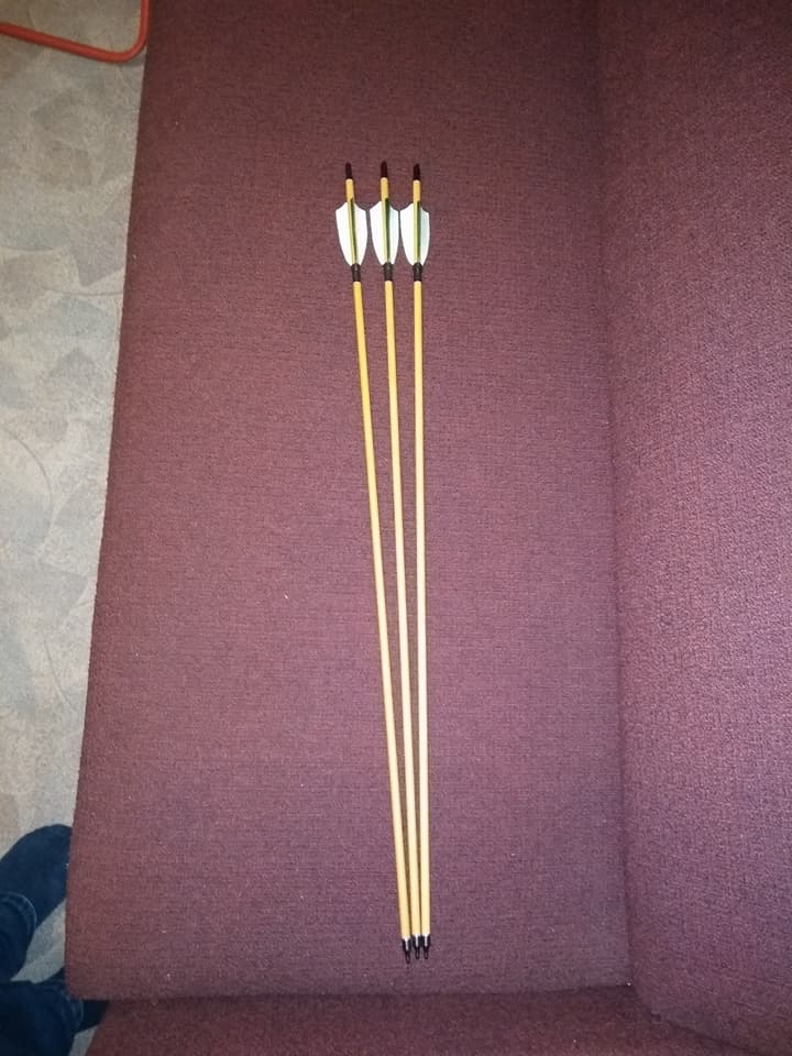

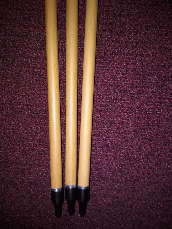

no tak sem objednala carbonové, a došli mi jine Sad... + papir že vybraný model  byl vyprodany tak poslali lepší ale dražší (místo 10 bylo 9 ks za stejnou cenu) jen teda fakt nevim co to je za matros...jsou lehke, ale vypada to jako drevo.... jen to dřevo nebude... myslíte že to může bát carbon s dekorem dřeva? něco podobneho sem ted nasla na netu
Áno robia sa aj carbony s imitáciou dreva, hoď foto...
tady je obrazek
Hej, budú to carbony, odšróbuj hrot, trubka bude vnútri dutá, keby to bolo drevo nebol by tam insert to je ten pásik čo trčí z trrubky a na ňom je našróbovaný hrot, inak vo faktúre by malo byť napísané čo je to za šípy...
Teraz som pozeral má ich tam na stránke skladom, výroba Kórea .
