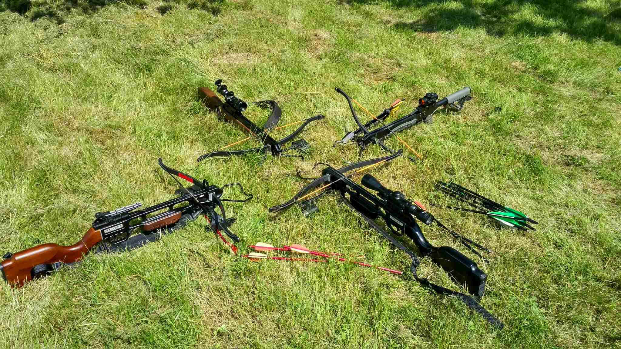

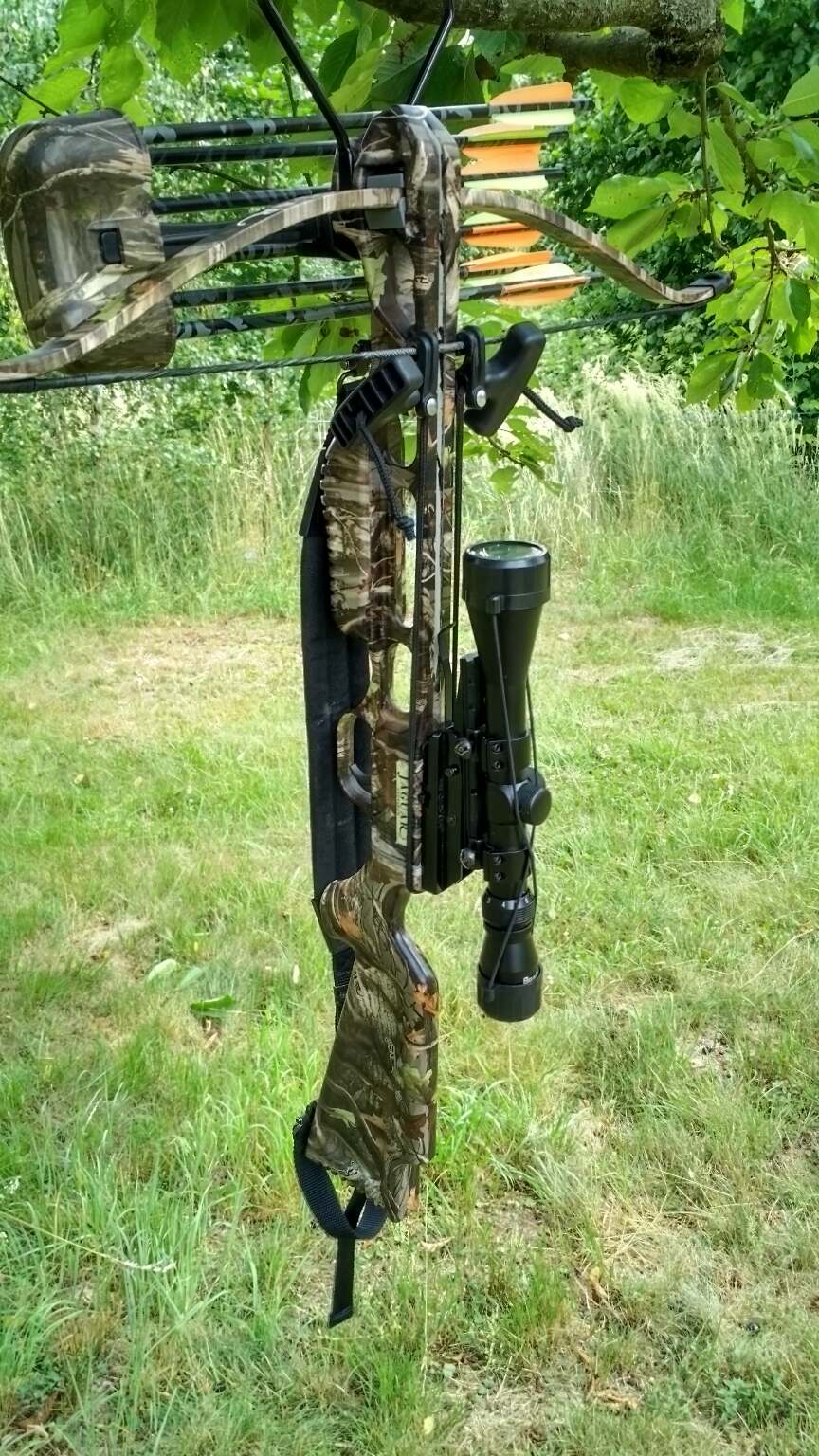

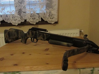

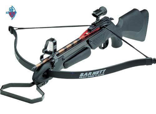

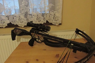

Moje harampádí:

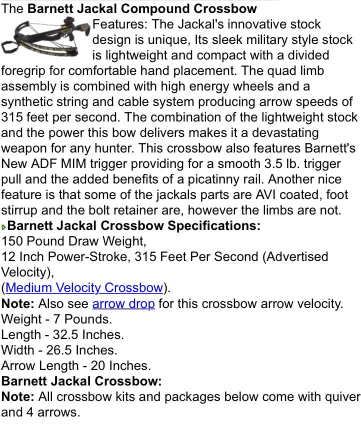

č.1 Jackal, optika varizoom iluminated
č.2. asi Wildcat?

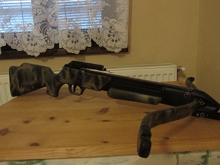

č.3 nejnovější přírustek asi taky Wildcat v kamufláži
Jinak pokud by jsi mohl někde dohledat údaje o tětivách k těm mým kuším, byl bych ti moc vděčný

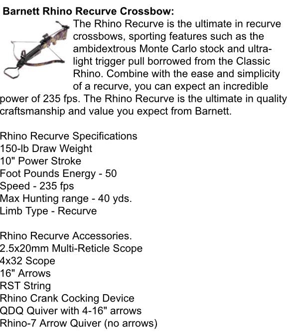

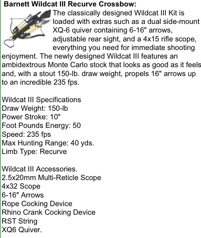

Vypadá to na Barnett Panzer II nebo III.
Je to velice podobné s Wildcatem III nebo Rhino Recurve a dalšími.
Rameno je identické. Tětiva také. Výrobce uvádí její celkovou délku 25 a 5/8", tj. 25,625", tedy nějakých 65,1 cm a 32 vláken. V Archery mají skladem tětivu s názvem Panzer s délkou 66 cm, kterou můžeš použít.
https://archery.cz/kuse-a-prislusenstvi/...66-cm-3285
Tady Ti posílám nějaké info ke starším reflexním Barnettům jako je Panzer a spol a k Jackalu.

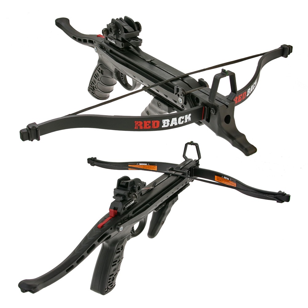

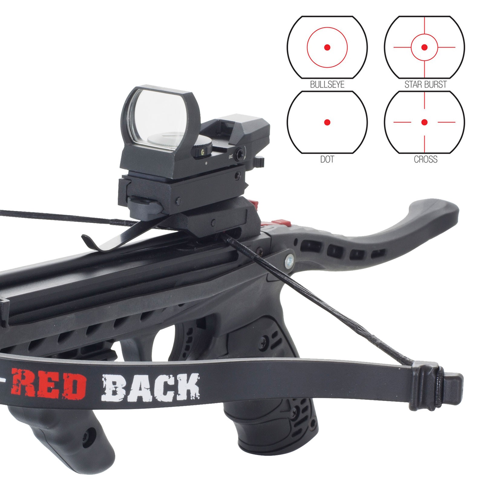

Co se týče pistolové kuše  Cobra od PL, mají nátah  kolem 47lb, pokud se podloží lučiště, dá se z toho vyždímat i 59lb. Ale čím více  u této kuše lb, tím hůře se mačká spoušť... Oproti pistolové kuši Cobra,  je na tom mnohem lépe  kuše Hori zone Redback 80lb. Její nátah je okolo 75lb. Navíc je lépe řešen záchyt tětivy, který není zahaknut o rail, nýbrž o záchyt který je běžný u klasických kuši. ( Menší deformace omotávky tětivy) lépe se mačká spoušť.
