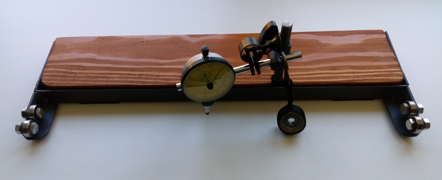

Za videa díky. To první s tím levným měřičem vypadá zajímavě, ale mám rád strojařinu a práci s kovem, tak budu vytvářet ten s těmi ložiskami. To druhé na plaváčka je super do domácích podmínek. Podmínka ale je, že šíp nesmím mít průchozí insert, což ne všechny mají.

Tak jsem to zkutil. V následujících dvou týdnech bych zkusil vytunit a přelepit pár šípů a zkusit soustřely.
Je to tedy jen takový prototyp, abych si vyzkoušel, jestli to bude nějak fungovat. Je to jen na 20'' šípy a nutnost pracovat na stole, kdy je přípravek upnut k desce stolu pomocí truhlářských svěrek. Materiál rámu je starej vinkl z regálu na zavařeniny ![Big Grin Big Grin](https://lukostrelec.cz/subdom/forum/images/smilies/biggrin.png) zespodu je podlepená guma, ať to nepodrápe desku stolu. Deska je tam jen z toho důvodu, aby se to lépe uchytávalo těma svěrkama ke stolu. Původně měl být indikátor upnutý na magnetickém držáku, ale byl zbytečně moc velký, tak jsem navařil pouze stojku, na kterou jsem upnul štelovatelné rameno s úchylkoměrem. Šíp se otáčí na ložiskách a závaží je upevněno na šípu taky na ložisku, aby s eliminovalo tření a případné vibrace. Musím ještě otestovat vhodné závaží. Zkoušel jsem 1 kg, 1,5 kg a 2 kg. Nejlépe se osvědčilo 1,5 a 2 kg, takže na jedné z těchto hodnot zůstanu.
Pokud se to osvědčí, tak bych vytvořil délkově štelovatelný pro různé délky šípů a hlavně s jiným konstrukčním řešením, kdy nebude potřeba upínat svěrkami ke stolu. Zatím spokojenost. Video jen tak na rychlo.
Příspěvků: 113
Témat: 3
Hmm, vyzerá to dobre ![Cool Cool](https://lukostrelec.cz/subdom/forum/images/smilies/cool.png) , keď sa osvedčí dúfam, že zahájiš aj veľkovýrobu

Ještě musím otestovat, jestli zakládací letku lepit na měkkou nebo tvrdou stranu. To bych pak asi oslovil vás, zdejší členy a asi bych vám zaslal na test 3 + 3 šípy na zkoušku, protože víc střelců a víc kuší je pro hodnocení lepší.
