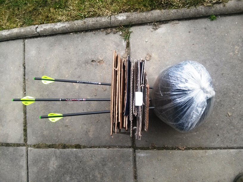

Každá konfigurace se bude chovat jinak. Proto si vyber hroty, které jsou dobré podle testů a kuši si s něma nastřel. Jako terč používej několik vrstev kartonu naskládaných za sebou a za to smuchlej strečku do klubíčka - až budu doma, hodím sem fotku. Hrot vydrží déle, než když střílíš do hader a hlavně se lépe vytahuje, protože pokud neprojde, tak do něj zatlačíš a on se prořeže fólií durch a pak už jen vyšroubuješ hrot a šíp vytáhneš klasicky zezadu.

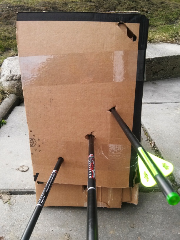

Slíbené foto. Střílené s Excalibur Matrix380 na asi 10-15 metrů. Vlevo obyčejný terčák (ale 145 grainů) uprotřed Toxic a vpravo tříbřitý svařovaný laserem (oba 100 grainů). Váha šípu s terčákem asi 435 grainů a s loveckýma asi 390 - ale to už bych kecal. Je to jen matná vzpomínka a nemožu to už ověřit.
Nemířil jsem na jedno místo - šlo mi o hloubku penetrace. Další diskuzi o šípech a loveckých hrotech prosím směřovat do patřičných vláken. Pokud se to bude týkat balistiky, tak možno i sem.

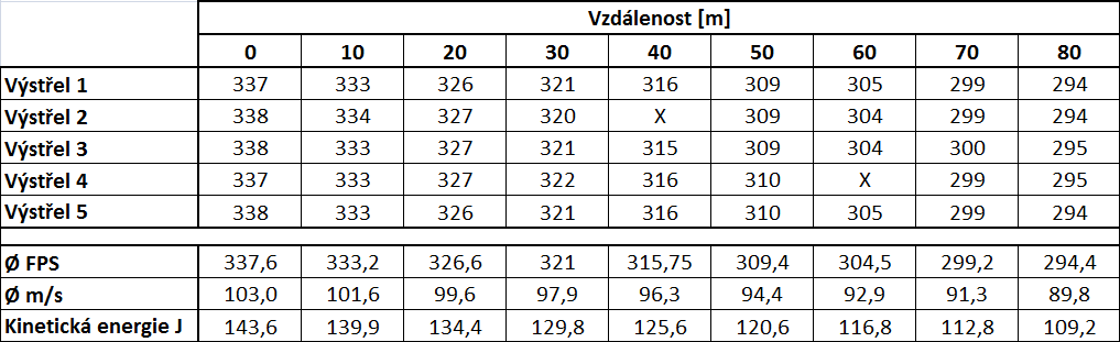

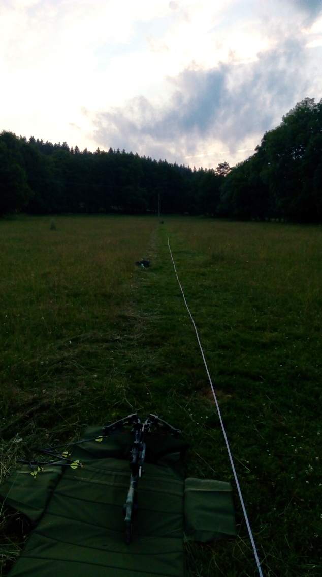

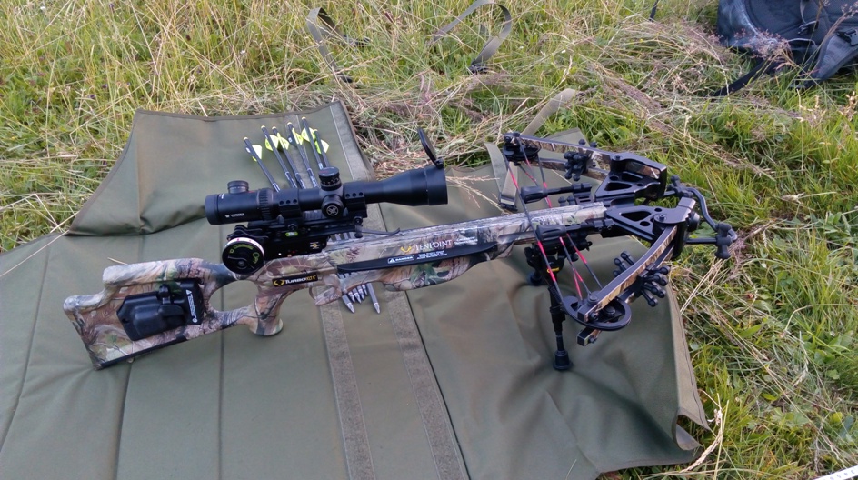

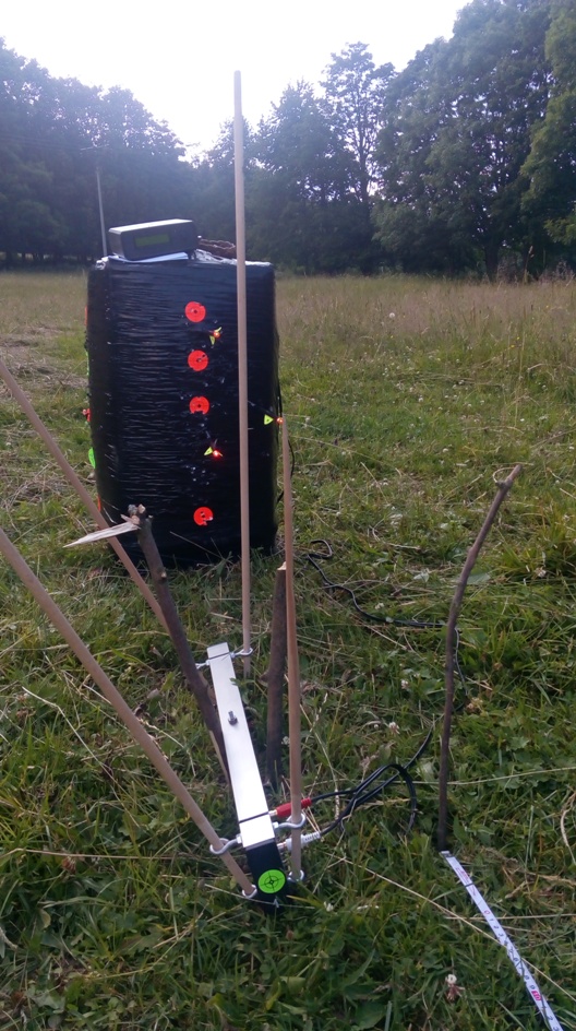

Jak jsem slíbil, tak také konám. Dnes jsem si konečně udělal čas a šel měřit rychlosti šípů. Pro dnešek jsem opět vzal šípy Tentpoint Pro Elite s celkovou váhou 418 grainů, olepené Blazerama pod mírným úhlem. Oproti minulejšku jsem si dal pozor na umístění hradel a zamezil tak chybám, které vznikaly při předchozím měření.

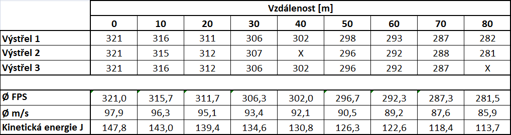

Dnes jsem měřil rychlosti po deseti metrech od 0 do 80 metrů. Dál jsem se nedostal, protože začala být rosa a ta citlivé elektronice neprospívá. Níže je tabulka naměřených hodnot. Písmenem X je značeno chybné měření, které se buďto nezměřilo nebo byla naměřena velmi odlišná hodnota.
Hodnoty jsem zprůměroval a vložil do grafu a proložil přímkou.
Říkal jsem taky, že budu dávat nějaké obrázky ze střelby – noo je to furt dokola, ale tak aspoň na rychlo mobilem. Příště se budu snažit víc a udělám i nějaké detailnější foto  Smile
Kuše střílí oproti minulému testování o poznání rychleji. Není to způsobeno dřívějším chybným měřením nebo naopak dnešním. Je to způsobeno novou tětivou a lanovody, které jsou vyrobeny jiným způsobem, než originální. Psal jsem o nich ZDE (klik).

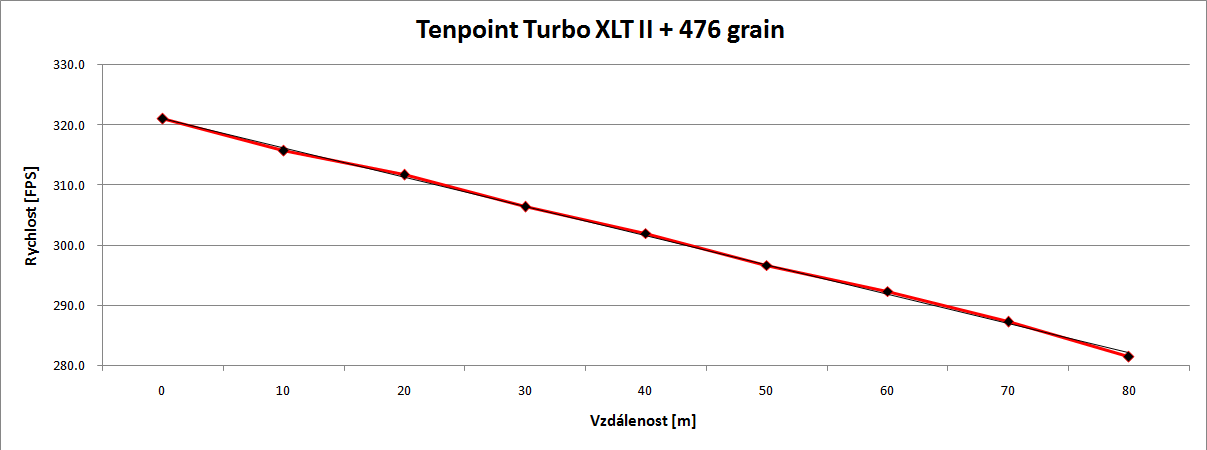

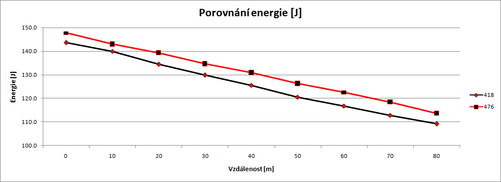

Dnes jsem měl chvíli čas, tak jsem šel otestovat těžší šíp. Opět Pro Elite od Tenpointu, tentokrát s 145 grainovým hrotem a lumenokem. Celková váha tedy 476 grainů. Měl jsem jen hodinku čas a chtěl jsem udělat ještě minimálně jedno měření podobného rázu, tak jsem střílel jen 3 šípy opět na vzdálenosti 0-80 metrů po deseti metrech. Zde je tabulka s hodnotami:

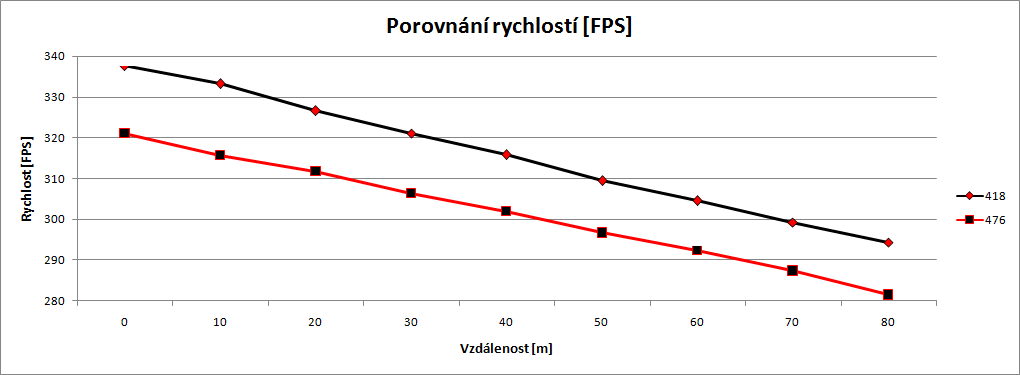

Zde grafické vyobrazení průběhu daného měření:
Další grafy porovnávají rychlosti a energie šípů dnešního a včerejšího měření.

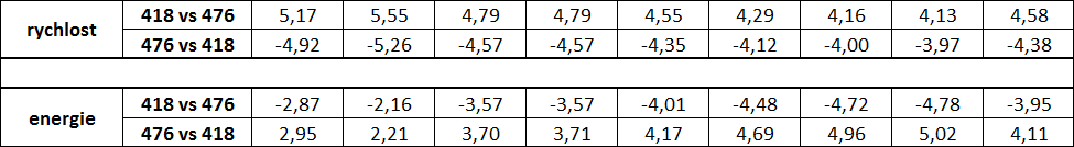

Jak je možno vidět, rychlost je samozřejmě s těžším šípem nižší, ale dopadová energie je vyšší. Udělal jsem i poměry jednotlivých měření. Je možné pozorovat, že poměr rychlostí šípů se postupně snižuje a poměr energií šípů se naopak zvyšuje. Některá měření samozřejmě trochu ulítla, ale postupná tendence lze i tak vypozorovat.

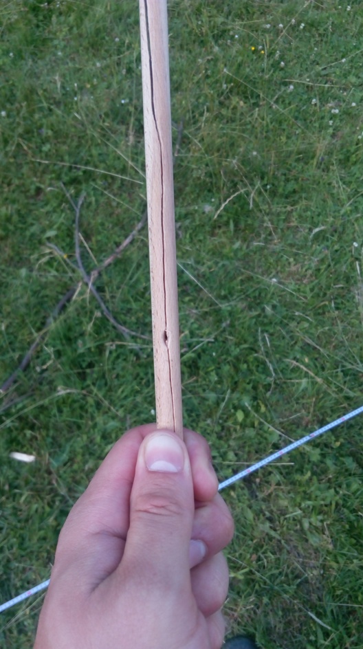

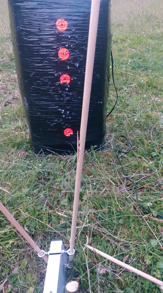

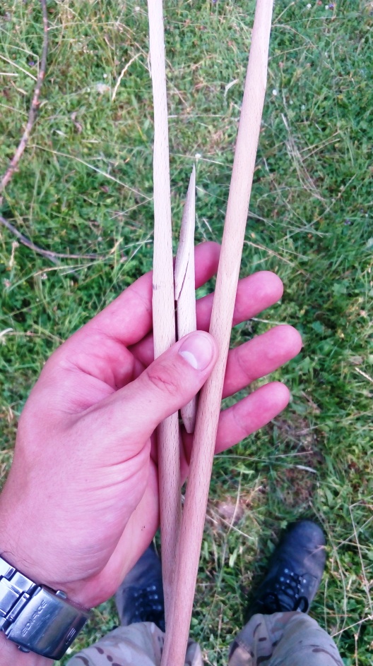

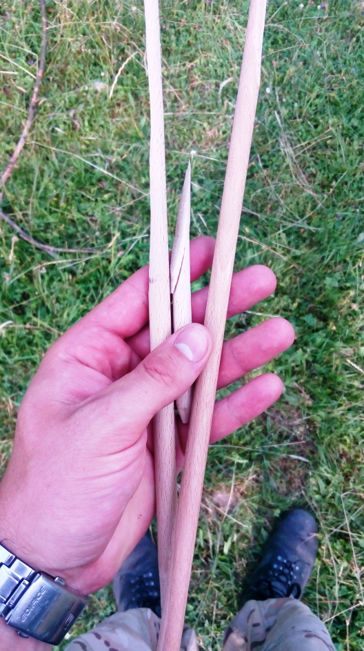

Jo a jinak u posledního výstřelu mi brutálně ujela ruka a rozstřelil jsem obě dvě dřevěné vymezovače prostoru z hradel  Big Grin
Haluz jak sviňa - jedním šípem obě dvě. Takže to jsou moje dnešní fotky ze střelby  Big Grin
