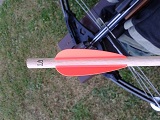

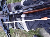

(02-07-2018, 01:37 PM)Rgx Napsal(a): Śípy po domácku a jak to lítá na 22 metrů ve stoje bez podpěry.
Další
další
další
Pěkný. Máš nějaké udělátko na olepování letek?
A co kulatiny, to máš ty z železářství? Průměr 8mm a jsou z tvrdého dřeva?
Ja zkoušel zkrátit šíp do luku a tam to dřevo je asi smrk, jsou lehčí, ale zas asi tolik nevydrží.
Zjistil jsem, že když ten konec šípu uriznes rezacim kotoučem na železo, tak se ten konec jakoby opalí a ztvrdne.
Příspěvků: 78
Témat: 2
Registrován od: Dec 2017
8
(02-07-2018, 02:15 PM)mirdus Napsal(a): (02-07-2018, 01:37 PM)Rgx Napsal(a): Śípy po domácku a jak to lítá na 22 metrů ve stoje bez podpěry.
Další
další
další
Mirdus: Mám olepovačku Cartel, používám ji hlavně na šípy k lukům. Lepení kormidel bez olepovačky je hrůza, slepené prsty a pod. Kulatinky jsou ze železářství, bukové a vybírané na rovnost a směr vláken. Jedna měří L=80 cm, D=0,8cm, takže pro kuš jsou z toho 2 šípy. Hroty a letky kupuju a lepím vteřiňákem. Konec šípu nechávám rovný (flat nock), po jemném opilování tu kruhovou plošku zakápnu vteřiňákem, aby se šíp nerozštípl.

Z bukovych nasad som pred rokmi strielal z exomaxu.ak sip nieje dostatočne rovný,hrozi nadstrelenie tetivy.letky som používal ručne robene z husacieho peria,farbene.rovne šípy lietali zhodne s karbonovymi-carbon express.proti rozstiepeniu konciku som šípy opatril upraveným klincom do lepenky,obvodovo obrusenym tak,aby nepresahoval obvod nasady.tetiva teda udierala po kove.rail ostal neposkrabany.niekde na starom nete budu asi fotky.cim dlhší šíp, tým peclivejsie treba vyberať rovnosť nasady.

(02-07-2018, 03:30 PM)spitamen Napsal(a): Z bukovych nasad som pred rokmi strielal z exomaxu.ak sip nieje dostatočne rovný,hrozi nadstrelenie tetivy.letky som používal ručne robene z husacieho peria,farbene.rovne šípy lietali zhodne s karbonovymi-carbon express.proti rozstiepeniu konciku som šípy opatril upraveným klincom do lepenky,obvodovo obrusenym tak,aby nepresahoval obvod nasady.tetiva teda udierala po kove.rail ostal neposkrabany.niekde na starom nete budu asi fotky.cim dlhší šíp, tým peclivejsie treba vyberať rovnosť nasady.
Při střelbě na 25 metrů ve stoje z ruky jsem měl u dělaných šípů prakticky stejný výsledek jako s kupovanými hliníkovými šípy. Karbonové jsem tehdy neměl. Nad 30 metrů už se projevuje nestejnost dřeva a přesnost zásahu hodně klesá. Dřevěná kulatinka D8mm se dá použít tak do 40 cm délky (vyjde z toho 16 palcový šíp), ono to dřevo pracuje a po čase se může u původně rovné tyčky udělat průhyb a pak je větší pravděpodobnost podstřelení nebo nadstřelení tětivy, stržení kormidel nebo přímo výstřelu naprázdno. Na to bacha, je potřeba ty křivé ihned vyřadit. Částečně jsem si pomohl tím, že jsem dělal ploché konce šípu a pak jsem šíp mohl natočit podle potřeby a zakládat na rail tak, aby co nejlépe přiléhal. Kuše měla jen asi 70 liber a střílení byla radost, šípů se dá udělat za víkend třeba 50. Do silnější kuše nad 150 LBs bych dřevák v průměru 8mm radši nedával.
A ještě jedna finta: Dřevěné šípy jsem jemným smirkem ohladl , namazal starým voskem na parkety a hadrem vyleštil. Lítaly rychleji.
