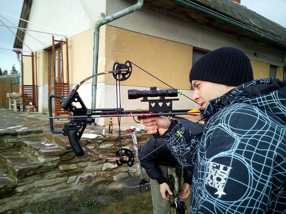

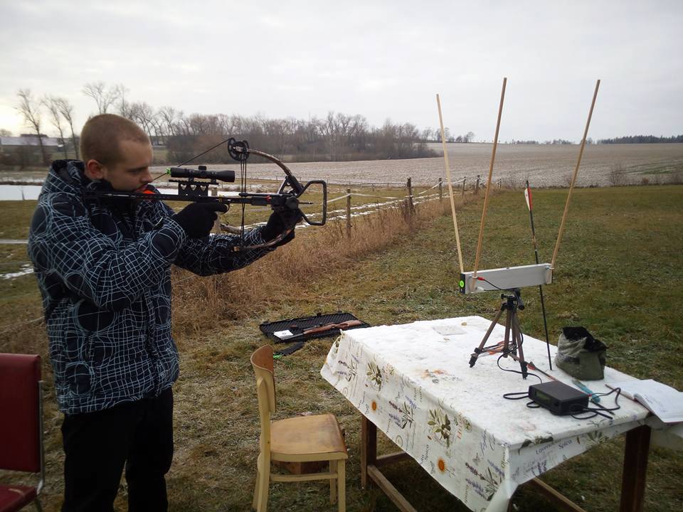

Přikládám nějaké momentky a foto z průběhu posledních měsíců:

A zde nějaké foto kompletu:
(doplnit foto[u][i] - omezení prostoru)[/u][/i]  [Obrázek: img201zjz.jpg]

Koren..z videii ktoré som videl sa mi vidí, že tá tetiva je akokeby paralelne a blízko oka.nemas obavu,ak by sa ti to roztrhlo tak blízko tváre? Videá a fotky zvyknú skreslovat,tak sa možno mýlim, či?
Tětivu nemáš přímo před okem, oko je až za ní, tudíž to není jak u kladkového luku, kde hledíš přes peep. Pokud by praskla tětiva a neuhýbala by nijak bokem, lisklo by to člověka přes čelo-nos-levou tvář. Takže by se to vyhnulo očím. Stejný strach můžeš mít i u normálních kuší, u hodně modelů je tětiva tlačena na rail, takže při prasknutí se zvedá směrem k obličeji.
Na druhou stranu tady je to vlastně trochu jinak. Tětiva je držena celou dobu za D-loop, takže když tětiva praskne, vymrští se jen jedno rameno a druhé zůstane pořád napnuté, i když samozřejmě z části povolí.
Na třetí stranu  Big Grin  to znamená, že pokud zůstane tětiva zaháknutá a nepovolí jedno rameno, tak zůstane napnuté i lanoví a tím pádem by se to druhé rameno nemuselo vůbec vymrštit. Takže škoda na kuši minimální a ujma na zdraví diskutabilní.
