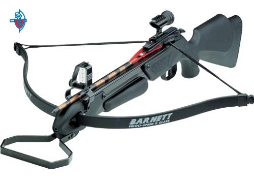

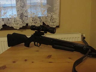

Moje harampádí:
č.1 Jackal, optika varizoom iluminated
č.2. asi Wildcat?
č.3 nejnovější přírustek asi taky Wildcat v kamufláži
Jinak pokud by jsi mohl někde dohledat údaje o tětivách k těm mým kuším, byl bych ti moc vděčný

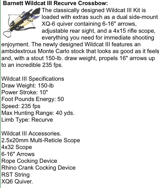

Vypadá to na Barnett Panzer II nebo III.
Je to velice podobné s Wildcatem III nebo Rhino Recurve a dalšími.
Rameno je identické. Tětiva také. Výrobce uvádí její celkovou délku 25 a 5/8", tj. 25,625", tedy nějakých 65,1 cm a 32 vláken. V Archery mají skladem tětivu s názvem Panzer s délkou 66 cm, kterou můžeš použít.
(06-24-2018, 11:40 AM)DanM Napsal(a): To Alfonz
