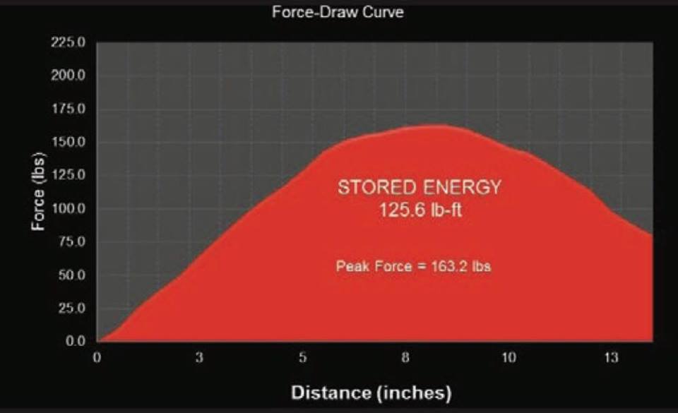

Přikládám porovnání dvou kuší, reflexní a kladkovou s velmi podobnými parametry. A několik příkladů. Snad to z toho bude pro Tebe patrné.
Nátah kladkových kuší je nižší, ale jde o údaj, který je maximální během natahování kuše (tzv. peak force).
A ten je samozřejmě zaznamenán na tětivě již za přispění kladek (nikoliv síla měřená v ramenech). Ty, podle svého umístění, tvaru, délky nátahu atd. pak udávají o kolik pomohou snížit skutečný nátah ramen, jaký bude průběh křivky nátahu nebo jaké bude zatížení spoušťového mechanismu.
Zjednodušeně, vezměme si reflexní Excalibur Matrix 380. U reflexu s nátahem 13" je nátahová síla 300 lb. Její průběh téměř lineárně stoupá, až po nejvyšší hodnotu na záchytu, po 13" nátahu, kdy záchyt drží 300 lb. Uložená energie v ramenech je 211 joule, při nejvyšší dynamické účinnosti 77%, dosažené s těžkým šípem 525 grainu, dostáváme energii šípu na úrovni 163 joule.
Pokud vezmu kladkovou kuši s podobnou délkou nátahu a podobnou účinností systému např. Wicked Ridge Invader G3, zjistím, že u kladkové kuše s nátahem 13,5", je nátahová síla 163 lb. Průběh křivky vypadá jako hora Blaník.
Síla nátahu stoupá až do maximální síly nátahu zhruba v 9" nátahu a pak klesá, takže na 13,5" délky nátahu, zatěžuje záchyt pouze 80 lb síly. Uložená energie v ramenech je 170 joule, při nejvyšší dynamické účinnosti 76%, dosažené s těžkým šípem 525 grainu, dostáváme energii šípu téměř 130 joule. To jsou velice blízké hodnoty.
Je tedy jasné, kam tím mířím. Nátahová síla samotných ramen u kuše Wicked Ridge Invader G3 bude bez použití kladek mnohem vyšší třeba 230-240 lb (nebo vyšší) čemuž poměrově odpovídají hodnoty nátahu, účinnosti, energie.

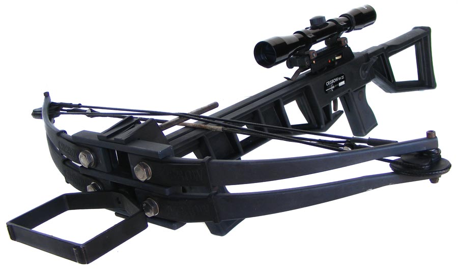

Tady zasílám zmíněné Crisbow
Reflexní Mk III s nátahem 140 lb (ramena 140 lb)
Kladkové Quadro Mk III s nátahem 150 lb (ramena 2 x 140 lb)

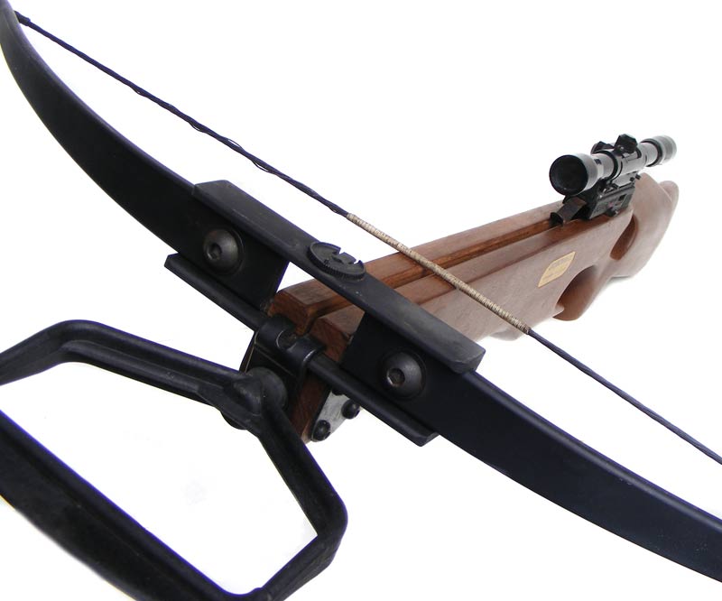

A tady, abych trochu držel kurz vlákna, dva starší Barnetty
Reflexní Ranger známým také jako RX-150 s nátahem 150 lb
A kladkovou verzi Ranger Compound známou jako RC-150 taktéž s nátahovou silou 150 lb.
Povšimněte si rozdílu ve výšce i tloušťce ramene oproti reflexní verzi. Pro reflexní verzi udával Barnett optimistickou energii kolem 60 joule, pro kladkovou 80 joule. Protože mají stejnou sílu nátahu a kladka bude mít vyšší ztráty, odhaduji, že skutečný odpor mohutných kladkových ramen bez asistence kladek bude někde kolem 220 - 240 lb.

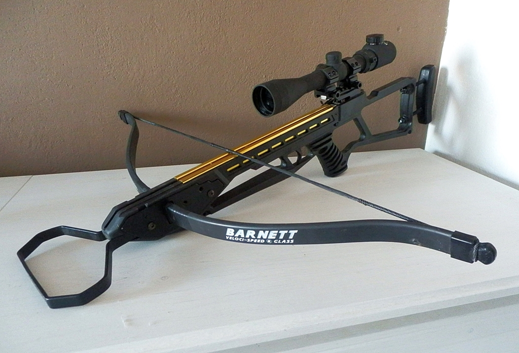

Ranger RX-150 občas vidět je, stejně jako kladková RC-150.
Já jsem jej kdysi sehnal v bídném stavu asi za 1200,- Kč. Byla to tebou zmiňovaná verze s ramenem 120 lb (ale byla k dodání i ramena 100 a 150 lb).

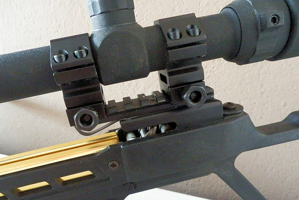

Omotal jsem nově bužírku ramen, dal novou tětivu, přišrouboval 22 mm RIS lištu na optiku, osadil optiku a udělal si ze závitových tyčí, podložek, matek a jasanového dřeva nastavitelnou ramenní opěrku. Používal jsem zkrácené šípy o délce 12". Do 20 metrů to chodilo suprově.
Kuše byla lehoučká (s příslušenstvím jen lehce nad 2 kg), skladná a dobře ovladatelná. Byla by vhodná pro hobby střílení na zahradě s přáteli, s dětmi. Sám autor knihy "Crossbow Hunting" William Hovey Smiths touto levnou a nenáročnou kuší ulovil svého prvního jelena. Také popisuje, že kus o hmotnosti 80 lb prostřelil přes hrudník z 20 yardů skrz.

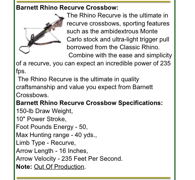

Pak následovala vyšší řada jako Rhino
a velká, výkonná řada založená na řadě Demon, kde byly reflexní modely RX-280 a kladkové Demon, 300-Mag,
