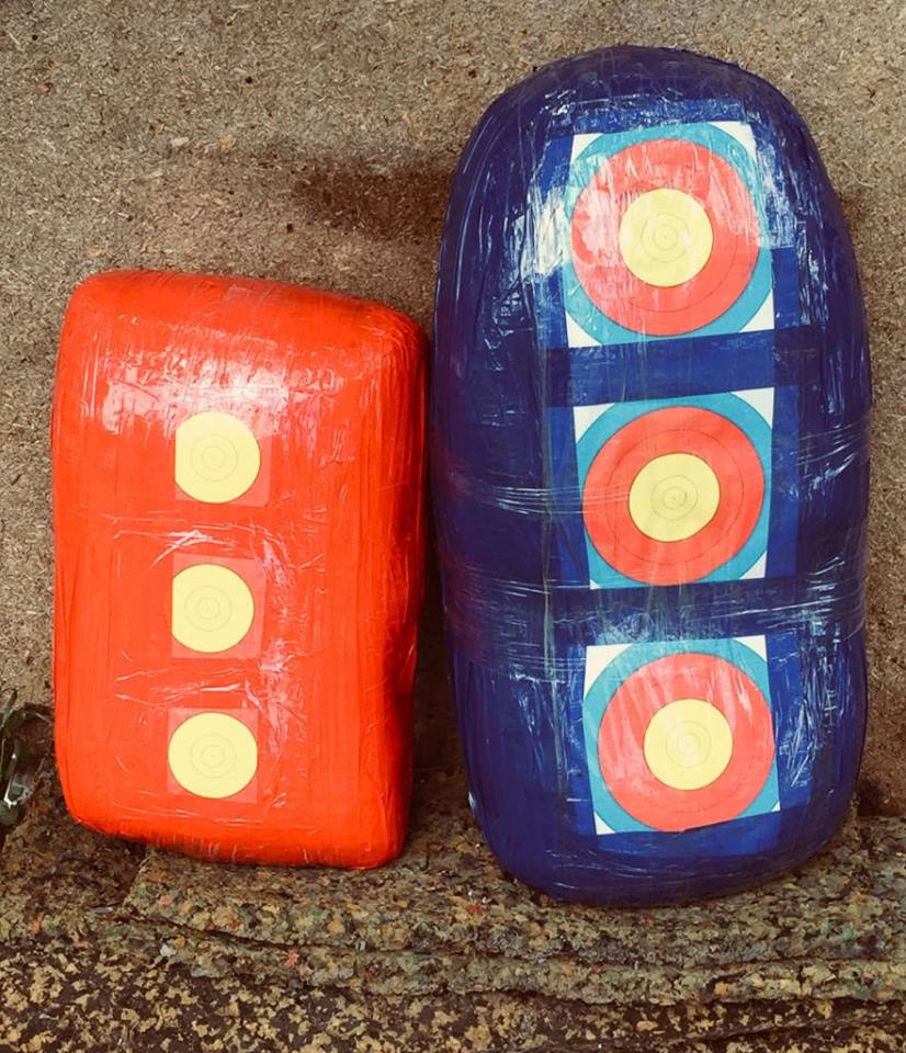

Terčovnice pěkné.
Zřejmě je uklízíš a vyndaváš na každé střílení, že? Z jaké vzdálenosti střílíš? Vypadá to, že Ti to funguje a asi bys i něco ulovil![Wink Wink](https://lukostrelec.cz/subdom/forum/images/smilies/wink.png)
Já mám už dlouhou dobu terčovnice z pytlů napěchovaných hadry. Protože jsou těžké, nechávám je celoročně venku.
Jsou omotané lepenkovými páskami, které terčovnici krásně utáhnou a dají jí tvar. Navíc brání navlhnutí obsahu uvnitř.
Než jí musím znovu olepit, snese odhadem 1000 ran. Pokud používám obě strany terčovnice, tak i více.
Zastaví jakýkoliv šíp, nemaže je, neničí je, vytáhnout jdou dvěma prsty. Zatím se mi to osvědčilo jako nejlepší řešení a to jsem postavil možná 6 různých typů terčovnic.
Polystyren maže a napéká se, hobra stejně tak, navíc to nelze vytahovat, koberce jsou těžké a nasákají, pytle naplněné perlinkou žerou inzerty,....
Výborným plnidlem je stavební geotextilie, odřezky neoprenu, lehké nenasákavé tkaniny jako např. záclony
Malou terčovnici budu používat na 20 - 25 metrů, velkou pak na 35 - 50 metrů.
