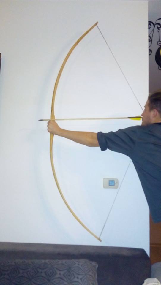

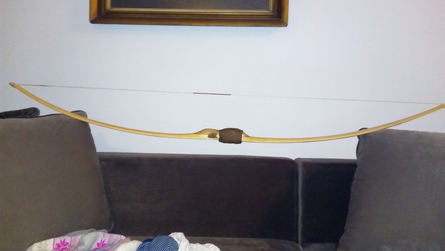

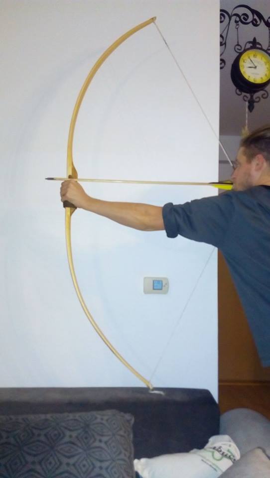

Ahoj, už to zobrazuje. Na tých prvých fotkách vidno že ten tiller mohol byť lepší resp. nie je veľmi podarený. Na tom treťom to už vyzerá dobre. Skús do budúcna tenšie špičky, vyplatí sa. Ja nezvyknem robiť ani tie strelecké okná resp. miesta pre zakladanie šípu, nevidím v tom nejaký zmysel a nie je to potom už ten pravý primitív, poväčšine to takto robia amíci na tých svojich flatbowoch. Postni potom aj nové diela, veľa zdaru Smile

Tiller vyzerá dobre podľa fotky. To lepené madlo a okno tam nepatrí. Pravý primitív to nemá. Hlavné je či presne strieľa.
