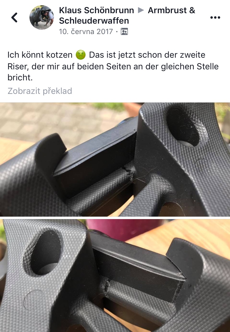

Guillotine je nejen odporná vzhledově, ale i nebezpečná. Viděl jsem několik nehod z Německa, kdy praskla hlava držící ramena (polymer). Jeden ze střelců tam popisuje dost nepříjemný pocit, když mu díly prolétly kolem hlavy. Měl štěstí, že kuše nedostála svého jména.
Tady jsou tři z nich. První majitel skončil po 400-500 ranách. Druhý po 1200 ranách. Třetí řešil tento problém již podruhé. A tak bych mohl pokračovat donekonečna.
